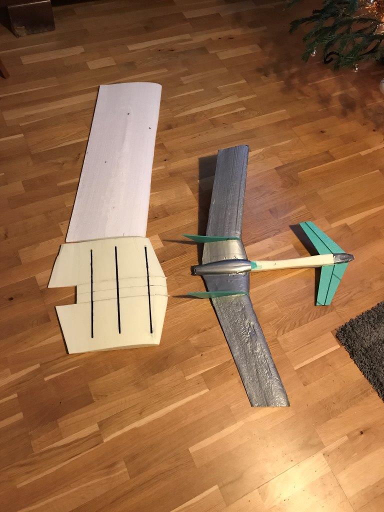

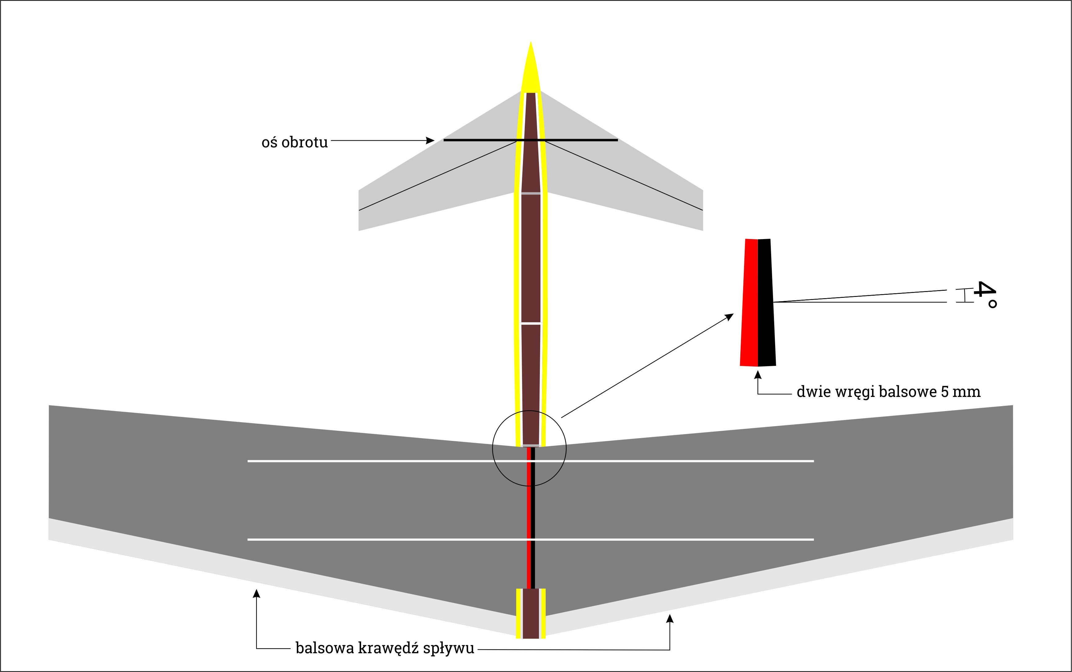

Witam kolegów, korzystając z zimowych wieczorów robię równolegle dwa projekty Black Witchera i Dragon Slayer. Dragonowi moim zdaniem najbliżej do motoszybowca wiec tu zamieszczam topic. Inspiracją był ten model
Projekt będzie zrealizowany w technice styro-depron-xps. Nie jestem jeszcze na tyle wprawnym pilotem, żeby rozbijać balsowe modele ;) A ta technika budowy jest szybka i łatwa w naprawie.

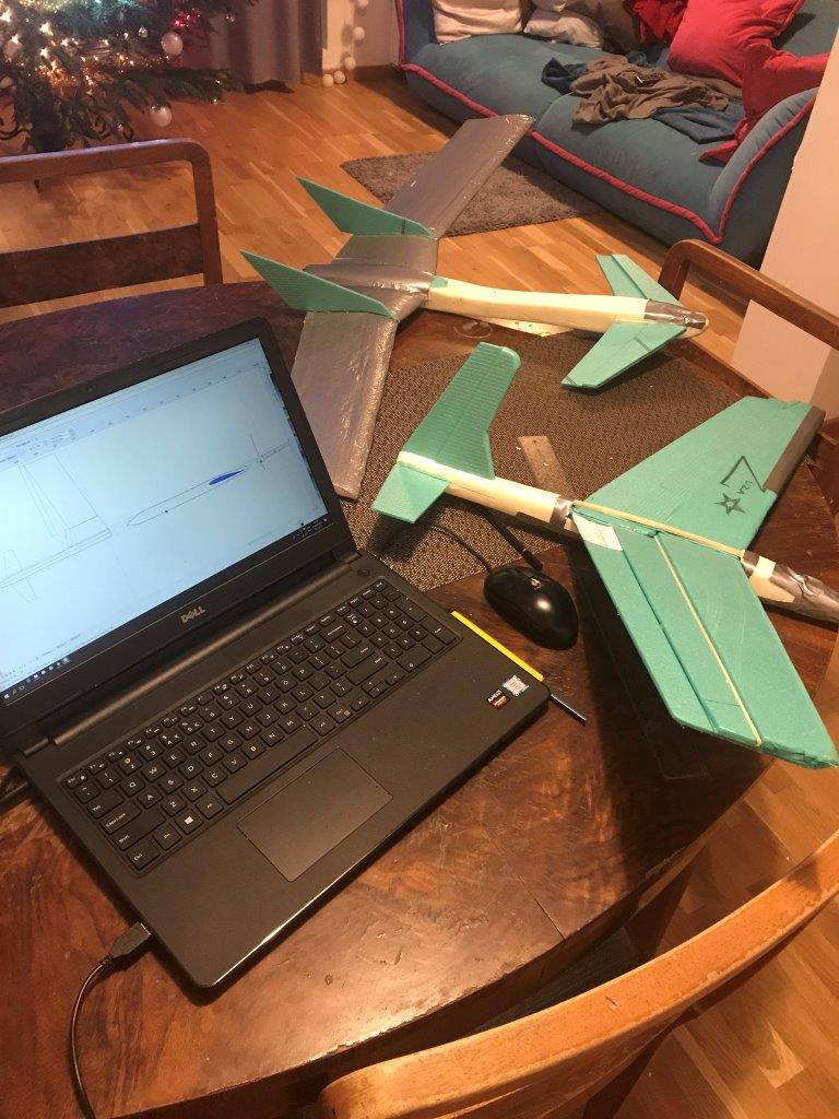

Wykonałem makietę w skali 1:2 żeby sprawdzić jak to będzie latać i z ręki lata bardzo poprawnie i stabilnie. Dlatego przyszedł czas na model pełnowymiarowy.

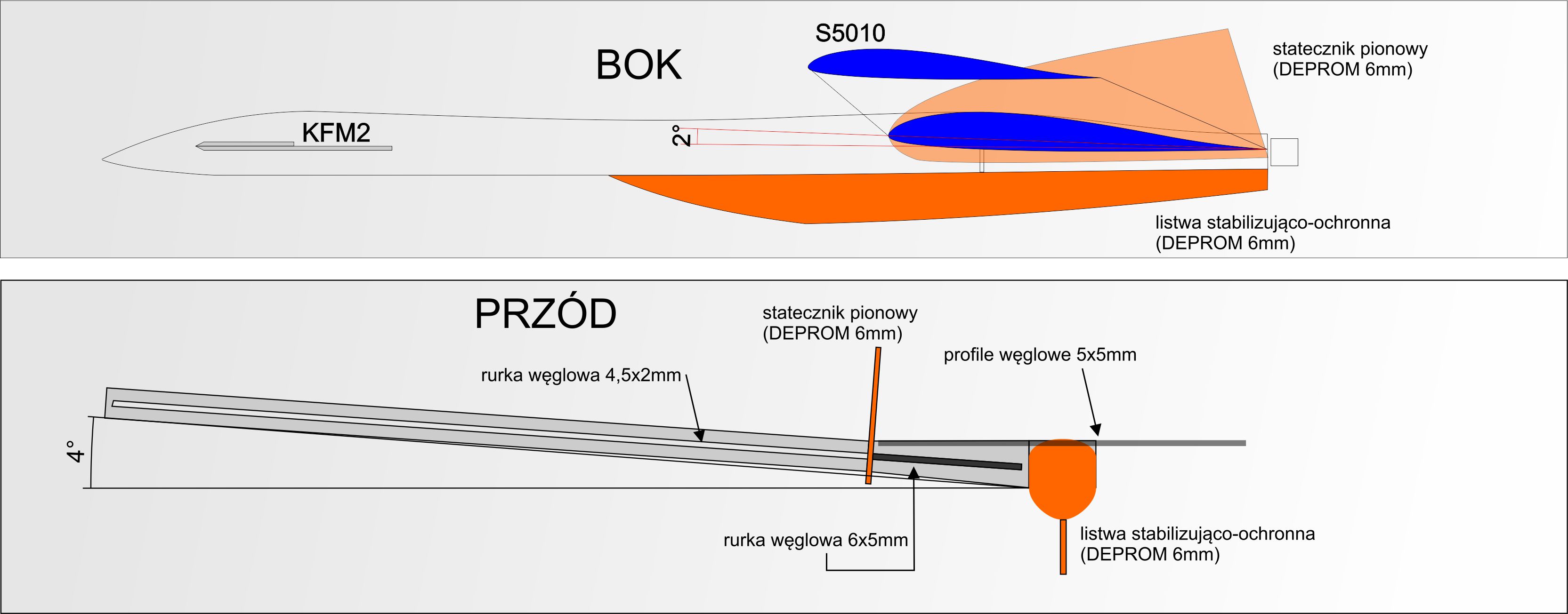

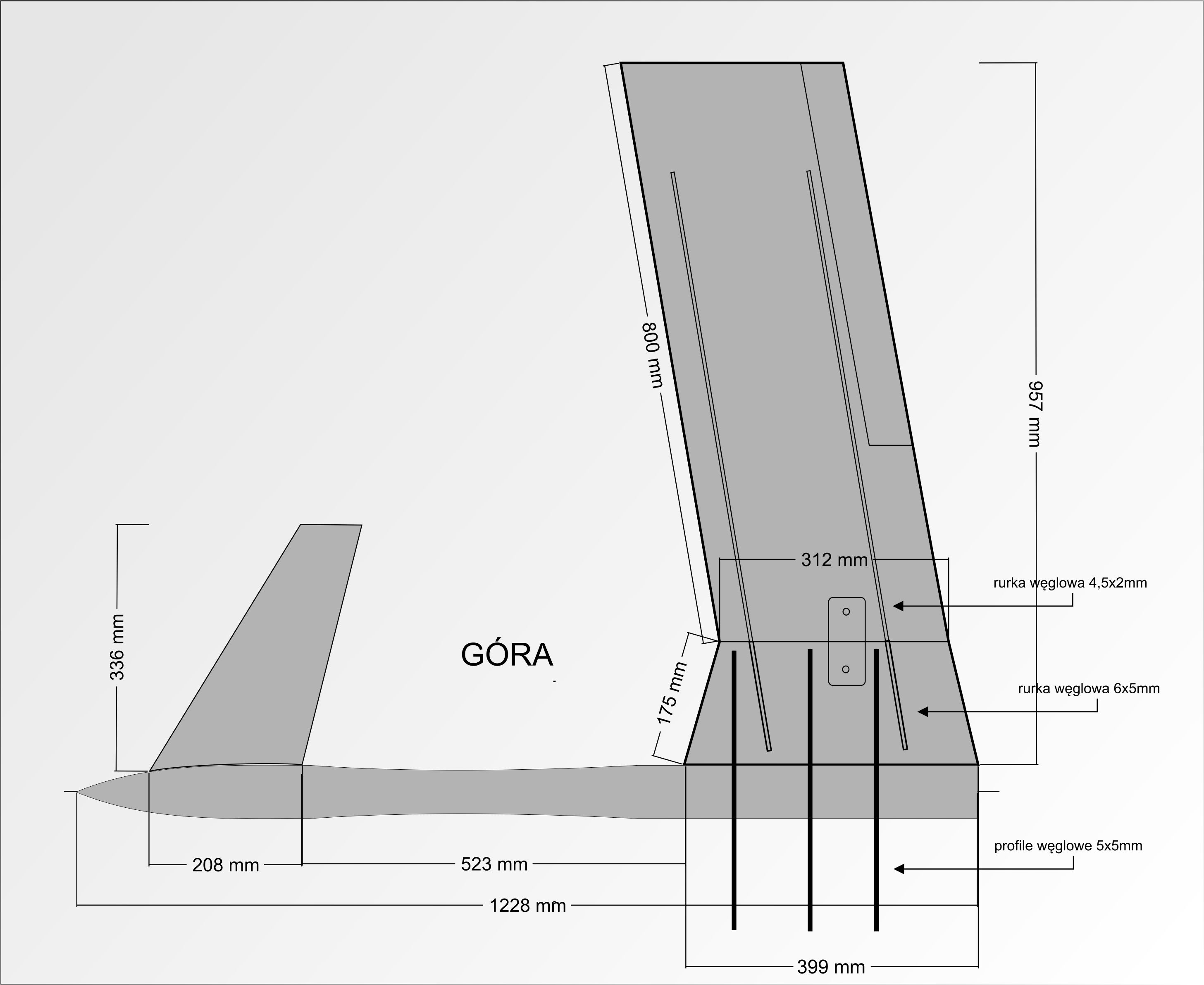

Profil skrzydła S5010 (samo stabilizujący) cięciwa przy kadłubie 399 mm, rozpiętość wyjdzie 1988 mm. Założenie było takie, że model nie będzie miał steru kierunku, tylko sterowanie lotkami i nieruchome listwy do stabilizacji poprzecznej. Canard na profilu KFM2. Silnik będzie zamontowany z tyłu ze śmigłem pchającym. Silnik będzie osadzony na ruchomej płytce do sterowanie wektorem ciągu w płaszczyźnie pionowej.
Centropłat wykonałem gorącym drutem z XPS'u i wzmocniłem od góry trzema profilami węglowymi 5x5 mm (ale chyba zamotuje je też na dole). Na dolnej części centropłata po dwie węglowe pochewki z rurki węglowej 6x5 mm. W skrzydłach wycięte gorącym drutem w styropianie. Wzmocnienie po dwie rurki węglowe 4,5mm wklejone klejem epoksy i balsowa krawędź spływu, myślę czy by nie dać również balsy na natarcie, żeby zwiększyć sztywność skrzydła? W miejscu styku centropłata i skrzydła wklejone balsowe wręgi.

Super, kolejny nieortodoksyjny projekt! Zasiadam w pierwszym rzędzie :D
Czy statecznik poziomy będzie napędzany czy będzie jako powierzchnia ustateczniająca?
tender79 pisze:
...myślę czy by nie dać również balsy na natarcie, żeby zwiększyć sztywność skrzydła?
Większą sztywność uzyskasz, jeśli zastosujesz dwa płaskowniki (np. węglowe) jako dźwigary. Jeśli skrzydło masz wycięte z noskiem, to odpada konieczność szlifowania balsowego natarcia. To mój punkt widzenia ale nie znam szczegółów konstrukcyjnych (np. rodzaj pokrycia).
Ster kierunku jak zauważyłeś nie jest potrzebny. Wystarczą stateczniki poziome które zapewnią stateczność kierunkową. Duży wznios skrzydła (4°) zapewni dużą stabilność poprzeczną.

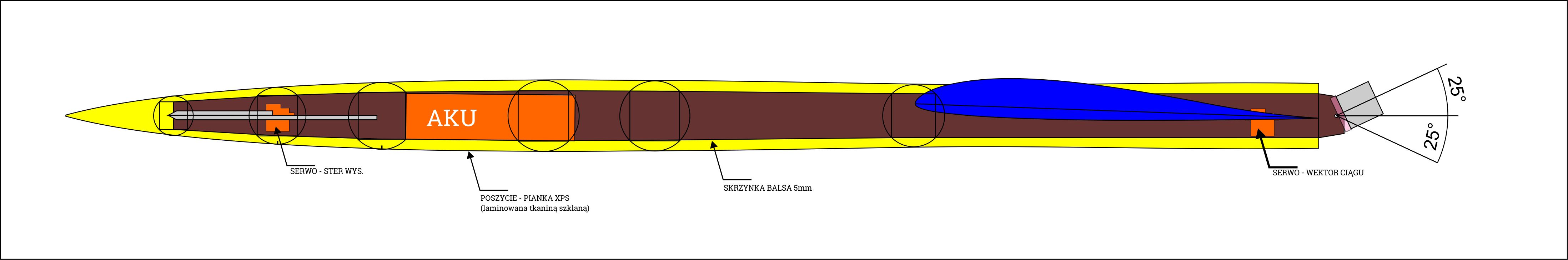

Witaj Molej, stateczniki poziome będą napędzane i będą się poruszały jako jedna powierzchnia. Zamierzam je wykonać z dwóch deseczek balsowych 5 mm osadzonych na rurce węglowej 5 mm. Co do skrzydła to będzie pokryte tkaniną szklaną 25g/m2 klejoną na EZE KOTE. Zastanawiam się czy gramatura tkaniny nie będzie za mała? Czy lepiej użyć 40g lub więcej?
Zmieniłem trochę kształt kadłuba na bardziej opływowy - szkielet kadłuba będzie zrobiony ze skrzynki balsowej 5mm obudowanej pianką XPS i zalaminowany tkaniną szklaną.

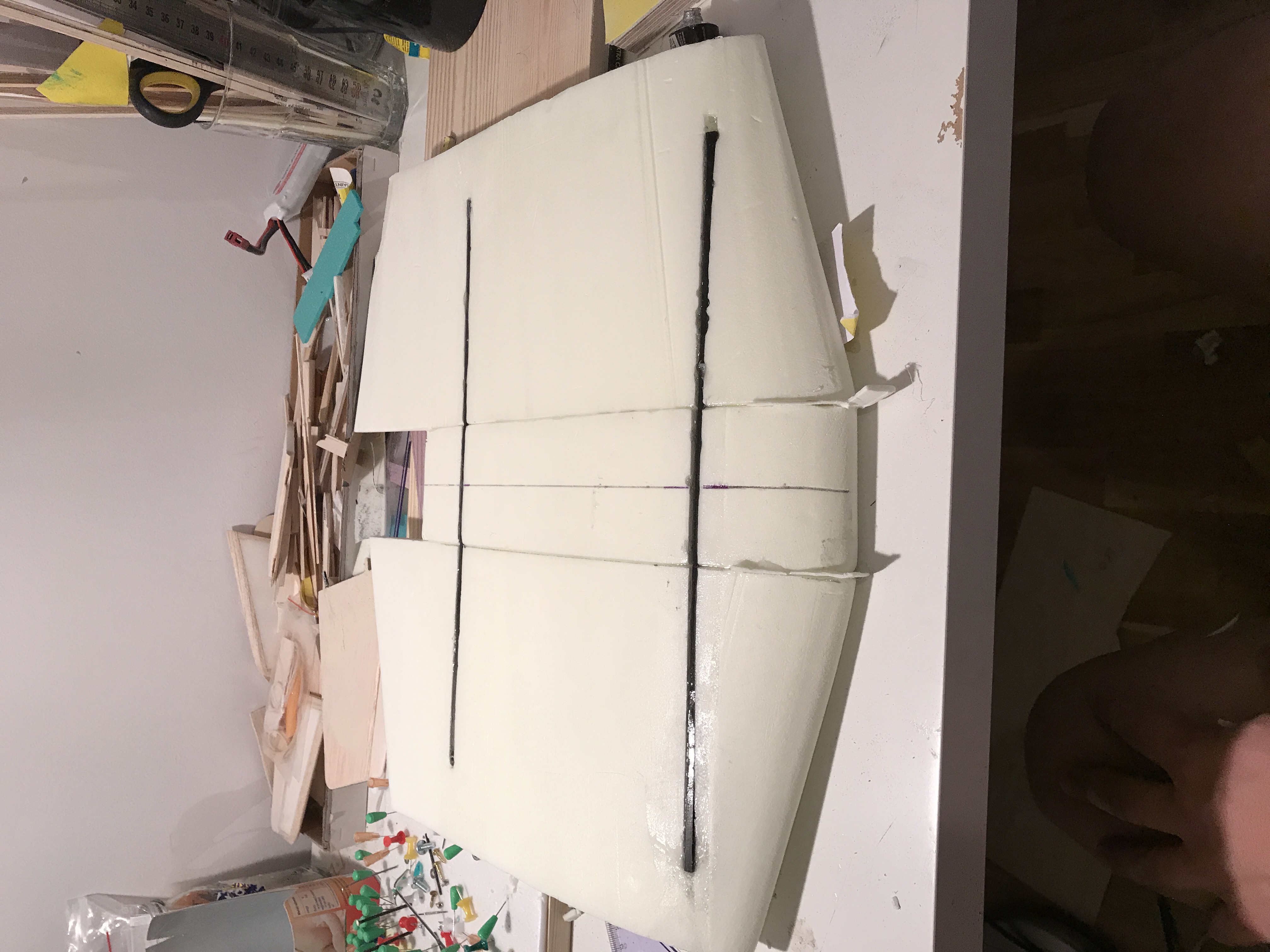

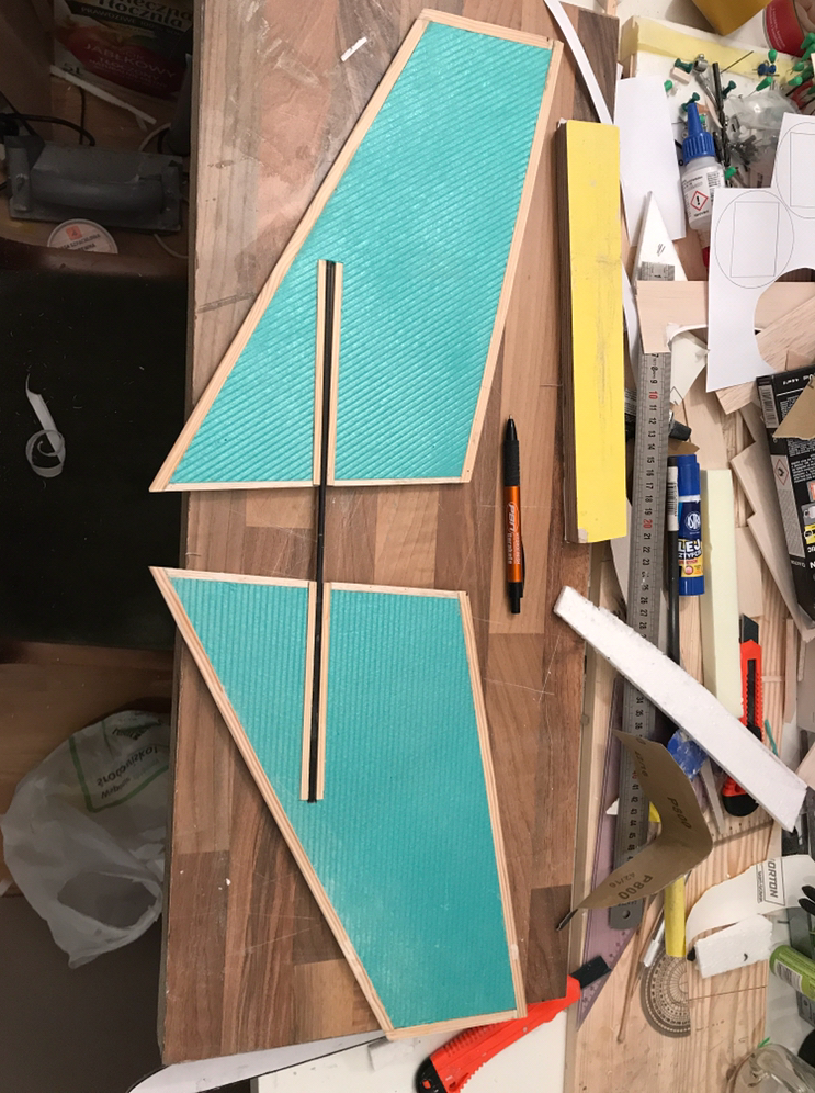

Weekend niestety obfitował w obowiązki tatowskie więc dużo zrobić się nie udało ale pewien progres i nowe przemyślenia są. Skleiłem balsową skrzynkę kadłuba, która będzie obudowana pianką.
Dużej zmianie uległa budowa skrzydła. W pierwotnym planie zakładałem podwój wznios i asymetryczną konstrukcję skrzydła - fragment przy kadłubie ze skosem dodatnim przechodzący w płat ze skosem ujemnym. Po przemyśleniu wydaje mi się, że to niepotrzebna komplikacja. Wyciąłem dwie nowe połówki płatów, dodatkowa zaleta jest taka, że dzięki temu zwiększyła się powierzchnia skrzydła. W miejscu styku płatów wkleiłem balsowe wręgi, które po zeszlifowaniu zapewniają właściwy wznios skrzydła. Zdecydowanie uprości to konstrukcję i zmniejszy wagę. Pierwotnie centropłat był wykonany z cięższej pianki XPS a płat ze styropiany. Obecnie cała skrzydło będzie ze styropianu. Planuję dodatkowo krawędź natarcia wzmocnić papierem 80g klejonym na Wikol. Całe skrzydło będzie następnie zalaminowane tkaniną 25g na EZE KOTE.

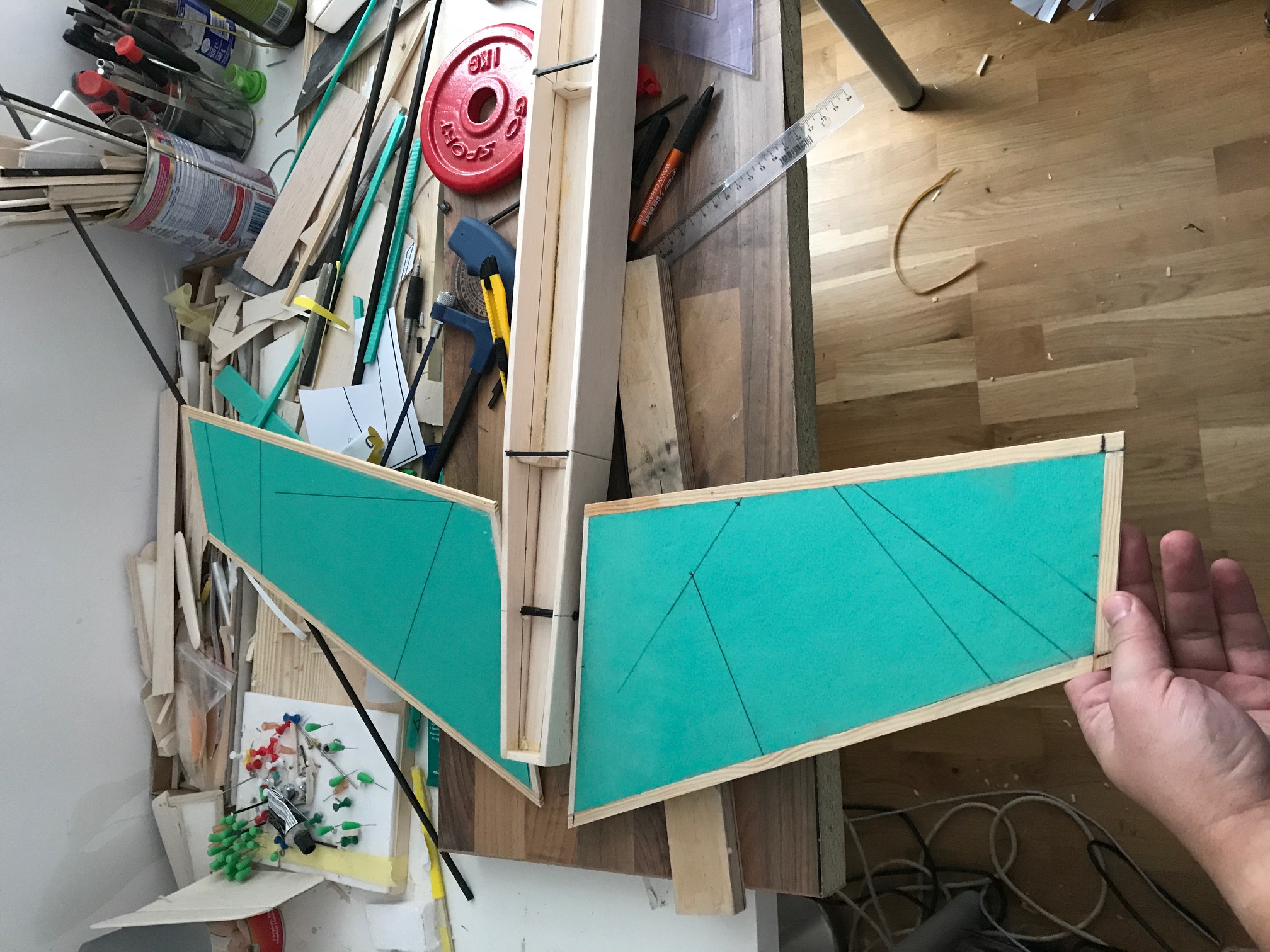

Z racji tego, że długość deski balsowej to 1000 mm a długość skrzynki wyszła mi 1020 mm dokleiłem i wypoziomowałem brakujący fragment i zacząłem wklejać wzmocnienia.
Do końca tygodnia kadłub powinien być przygotowany do pokrycia tkaniną.
