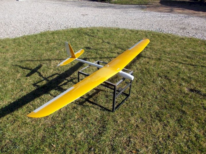

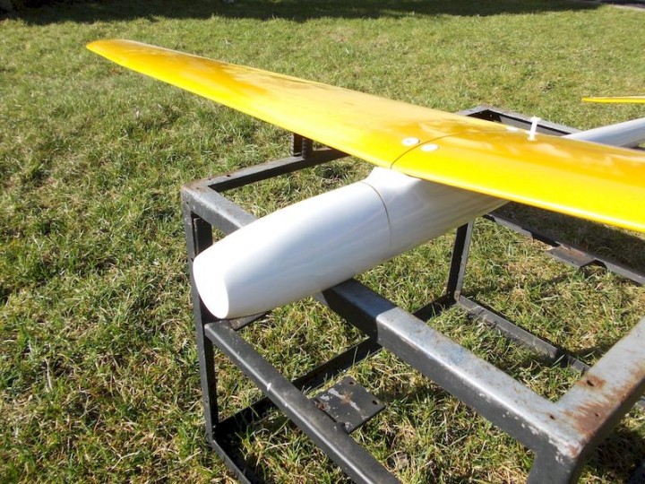

Jakoś ostatnio (pewnie za Waszym udziałem) moje zainteresowania zbaczają coraz bardziej w kierunku szybowców i dzięki pomocy kolegi stałem się posiadaczem szybowca od Blejzyka. Nie wiem dokładnie co to za modele, bo leciwy jest (ma pewnie z 10 lat ale jest niełatany i nie jest już produkowany).
DSCN0516.JPG [ 238.41 KiB | Przeglądany 14396 razy ]
DSCN0522.JPG [ 223.26 KiB | Przeglądany 14396 razy ]
DSCN0523.JPG [ 229.41 KiB | Przeglądany 14396 razy ]
Można go wykonać jako szybowiec lub motoszybowiec.

Model będzie przemalowany bo kolorek to on taki sobie ma (zdjęcia trochę przekłamują) a i farba kiepsko położona, będzie wykonany jako motoszybowiec.

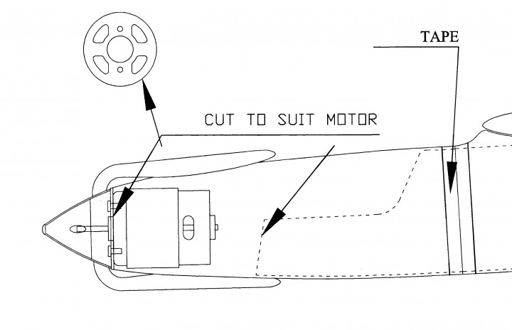

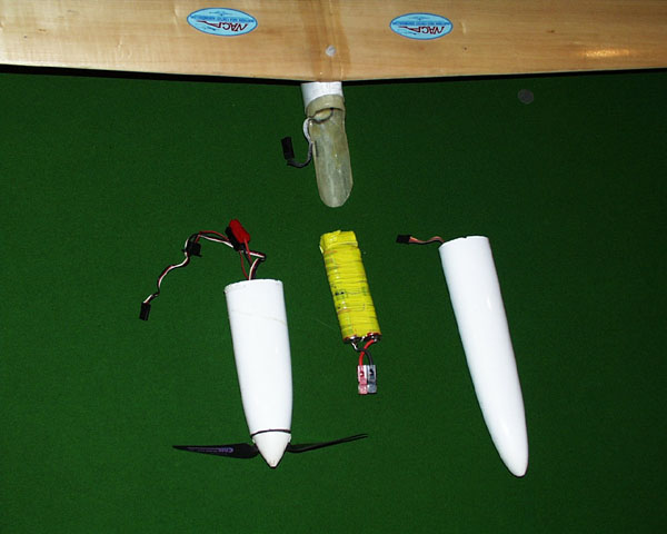

Landych kilka lat temu sprzedawałem modele Artur'a a Australii i Nowej Zelandii. Tą "rewelacyjną" modyfikację zrobił jeden Australijczyk wiele lat temu. Bardzo przydatna. Ale pewnie ktoś inny też na to wpadł. Przesyłam kilka zdjęć i rysunków:
Electro2.tif
Electro2.tif [ 57.5 KiB | Przeglądany 14311 razy ]
Copy of Gfen1.jpg [ 45.26 KiB | Przeglądany 14311 razy ]
I~000035.jpg [ 268.81 KiB | Przeglądany 14311 razy ]

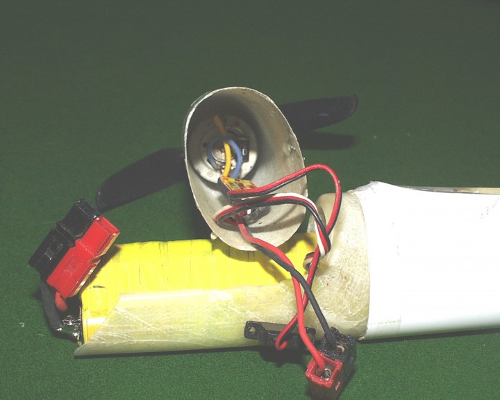

Dzięki Andrzeju, właśnie coś takiego chcę zrobić. Czy te zdjęcia pochodzą z jakiegoś forum, może coś więcej jest tam opisane?
Edycja
Ja nie widziałem pierwszego obrazka, może inni też , zmieniłem więc tif na jpg i proszę:
Electro2 (1).jpg [ 241.81 KiB | Przeglądany 14220 razy ]
