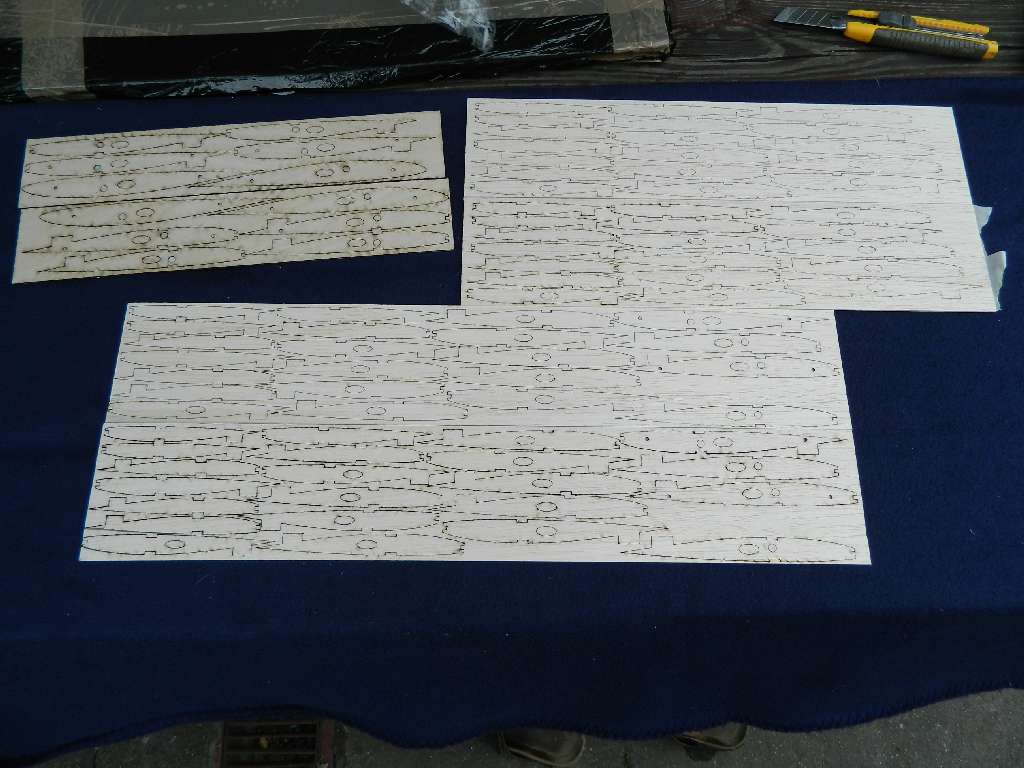

Właśnie dotarla do mnie przesyłka z żeberkami do płatów wyciętymi na laserze :) . Wszystko wygląda elegancko. Czas rozpocząć budowę modelu, tym razem zaczynam od skrzydeł :P .

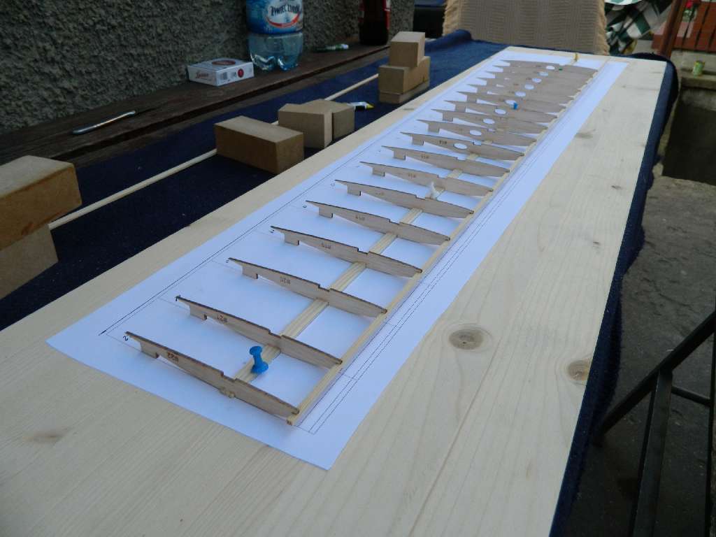

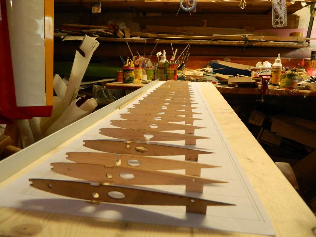

Pierwsza przymiarka, narazie na "sucho" do składania żeberek. Wszystko pasuje.

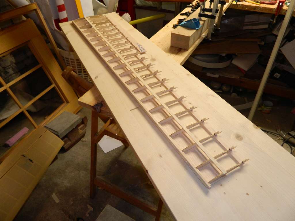

Rozpoczynam relację z budowy płatów do ADW-1 mAkro.

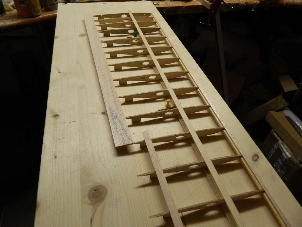

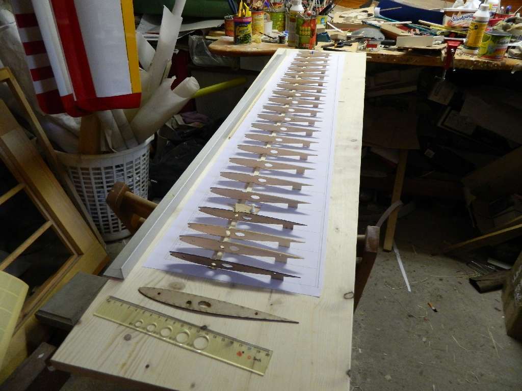

Skrzydło składa się z 22 żeberek, zebro 1 i 4 są ze sklejki. Laser powycinał te wszystkie żeberka, sklejkowe są wycięte na sklejce 1 mm, dlatego należy je nakleić na sklejkę o tej samej grubości. Na zdjęciach złożony płat na górnym dźwigarze i listwie w natarciu, sosna 3x3 mm. Dźwigary z sosny 8x2 mm. Żeberka nr 2 i 3 sa również balsowe.....wszystkie żeberka oprócz 1 i 4 są wycięte z balsy 2 mm.....one zostaną wklejone po wklejeniu pochewki łącznika. Reszta jest widoczna na zdjęciach.

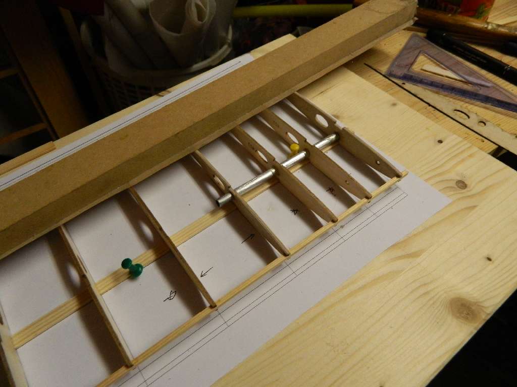

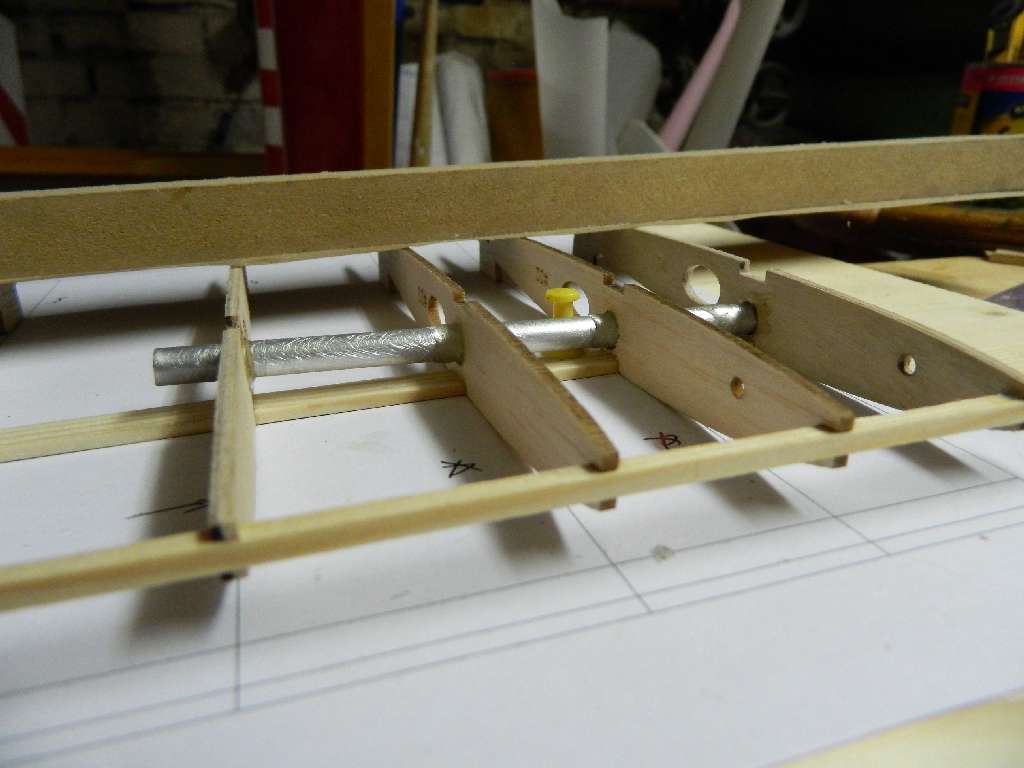

Żeberka nr 1 i 4 nakleiłem na sklejkę 1 mm, teraz mają 2 mm, czas na wklejenie pochewki łącznika. Wcześniej wkleiłem żeberka 2 i 3, w nich otwór na rurkę - alu fi 6 mm - powiększyłem pilnikiem. Rurka przyklejona Distalem Rapid, wcześniej przeszlifowana drobnym papierem ściernym /360/ i "wykąpana" w rozpuszczalniku nitro. Długośc rurki 110 mm, wystaje ok 10 mm poza żeberko nr 4.

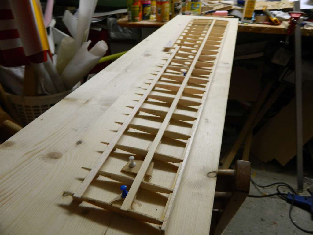

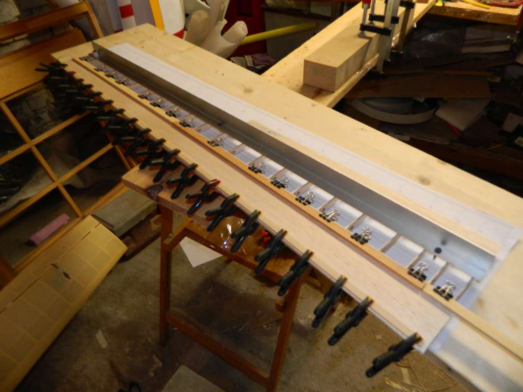

Wkleiłem dolny dźwigar, listwę spływu z balsy 1,5 szerokości 25 mm - zachodzi na końcową część żeberek 7 mm , listwę balsową 1,5x8 mm - dolny dźwigarek przylotkowy oraz listwę balsową 4x8 mm na natarciu, zamknięcie kesonu z przodu. Lotka będzie zaczynała się na 11 żeberku, kończyła na ostatnim, cięciwa lotki początkowa 40 mm, końcowa 30 mm, długość 540 mm.
DSCN1696.jpg [ 118.04 KiB | Przeglądany 21029 razy ]
DSCN1697.jpg [ 119.06 KiB | Przeglądany 21029 razy ]

Przykleiłem keson, dolny.....na tym kończę budowę tej części skrzydła, teraz biorę się za drugą i centro.
