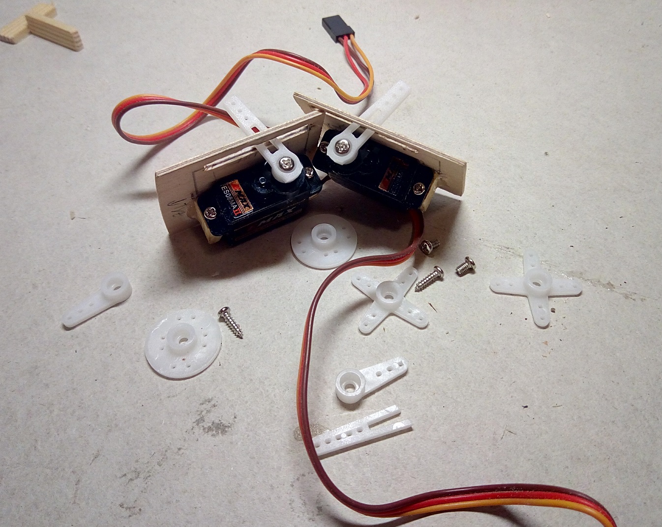

przymiarka1.jpg [ 482.06 KiB | Przeglądany 5597 razy ]
serwaKLAPKI2.jpg [ 638.59 KiB | Przeglądany 5597 razy ]

Autor:  mgr [ 5 lis 2018, o 17:26 ]
Tytuł:  Re: Mały moto-szybowczyk 2m
Proponował bym dać krótsze orczyki przy serwach.
Przy tak długich będzie ciężko je wyregulować, a skończy się to pewnie limitami ustawionymi w aparaturze.
Co nie jest dobre, serwo powinno pracować w całym swym zakresie.
Dla ciekawości podaje link, kiedyś mierzyłem siłę serwa (a w zasadzie moment) w zależności od ramienia orczyka: viewtopic.php?f=28&t=1226
Autor:  TomekW [ 5 lis 2018, o 21:48 ]
Na jednym z kolejnych zdjęć widać, że dźwignie serw już skrócone ;)
