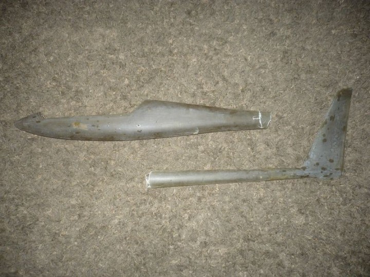

była okazja więc kupiłem kadłub szybowca, którego sylwetka dawno mi się podobała.
pech chciał, że poczta się nie postarała i kadłub przyjechał w dwóch niesklejonych :evil: :evil: :evil: połówkach
P1060477.JPG [ 122.01 KiB | Przeglądany 22742 razy ]
P1060478.JPG [ 90.96 KiB | Przeglądany 22742 razy ]

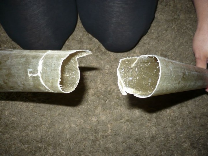

poradźcie jak to teraz skleić, żeby było dobrze. miejscami brakuje laminatu więc ciężko będzie się czymś bazować.

skleiłbym od środka na spory zakład. Wylaminuj od środka jednej części pas tkaniny z zakładem na zewnątrz. Posmaruj żywicą(najlepiej z jakimś wypełniaczem, żeby tak nie płynęła) wnętrze drugiej połówki i złóż oba kawałki wkładając kołnierz do środka. Ustabilizuj całość - żeby zachować prostopadłość steru i linię kadłuba. Do środka na łączenie daj balonik (taki dziecięcy) z kawałkiem wężyka - nadmuchaj i zabezpiecz. Po związaniu żywicy bedziesz miał dobrą bazę i ocenisz, czy laminować jeszcze z zewnątrz czy wystarczy kosmetyka. Możesz dać jeszcze pod kołnierz kawałki rowingu węglowego jak masz - to dośc narażone miejsce tego przełamania. Tak bym zrobił - bo od zewnątrz, żeby to mocno skleić może powstać spora bańka trudna do wyprowadzenia.

Obciąlbym te farfocle z jednej i drugiej strony kadłuba, powiedzmy z 1 cm.
Dopasowałbym kawałek styroduru od wewnątrz, ustawił liniowość, kąty, delikatnie skleił szybką żywicą, punktowo. Następnie pofazował miejsca złamane i styrodur. Można położyć na styro węgiel i całość zalaminował pozytywowo.....szlifowanie, szpachlowanie, malowanie i nawet śladu nie będzie. Przed tym wszystkim potraktować styro nitro. Robiłem już tak, co prawda nie takie złamanie, ale podobnie poważnie.

Moim zdaniem nie ma sensu tego obcinać - ze zdjęcia widać, że jednak się spasuje. związanie od środka będzie i szybsze i mocniejsze - większy zakład. Ale zrobi jak zechce :). Swoją drogą - nie widziałeś uszkodzonego opakowania? żeby tak złamać kadłub musiało być nieźle to walnięte. Aż trudno uwierzyć, że mogli tak połamać a ty odebrałeś paczkę.

Piotr wiedziałem, że jest uszkodzony, bo paczkę odebrałem z roszczeniem odszkodowania. godzinę wczoraj na poczcie spędziłem pisząc papiery.
Stema kabina jest wycięta, ale raczej ręki aż tak daleko nie wcisnę. dostęp jest też od tyłu przez SK (ok 10mm szerokości)
Przyjrzałem się wszystkiemu dokładniej. bazować się mogę jednym bokiem gdzie nie brakuje laminatu. plusem jest też to, że boki kadłuba są linią prostą więc klejenie na boku. tylko trzeba uważać na skręcenie.

Spokojnie sklejaj od środka od razu obie połówki - w jedną wklej-wlaminuj pas tkaniny z dużym zakładem, dociśnij i przesącz całość z wystającym zakładem - będziesz miał dostęp. W drugiej połówce przesmaruj żywicą miejsce klejenia od środka. Ostrożnie włóż zakład do drugiej połówki i ew. możesz jakimś patykiem albo wygiętym drutem od strony kabinki podociskać. Ale ja wsadziłbym balonik, albo chociażby rękawiczkę lateksową zaciśniętą zipkiem na wężyku. - od zewnątrz nie ma sensu - zrobisz bąbla. A wycinać i dorabiać styrodur ? nie za dużo roboty ? Zwłaszcza, że masz tam spory schodek. Dociśniesz to bez problemu balonikiem - naprawdę działa. Sklejałem tak połówki drugiego ADW1-L, żaden problem i łatwo wciśniesz. Balon ci elegancko dociśnie tkaninę. Robota na pół godziny :)

Już się klei. Od zewnątrz, bo jak przymierzyłem pasującymi krawędziami do siebie okazało się, że kadłub jest skręcony. Przeszlifowałem wszystko trochę, spasowałem i wyprostowałem. Użyłem tkaniny 48g/m2, aby go tylko złapać. Od wewnątrz później przykleję 110/130 (nie pamiętam którą mam) g/m2 i rowing węglowy 30g.

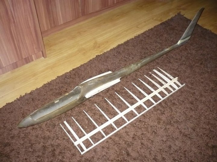

Długo to trwało, ale i Universal doczekał się wejścia na warsztat. w sumie to ćwiartkę skrzydełka złożyłem ze 2 tyg. temu, a w ten weekend powalczyłem z centropłatem. drugi bloczek żeberek już czeka na montaż.

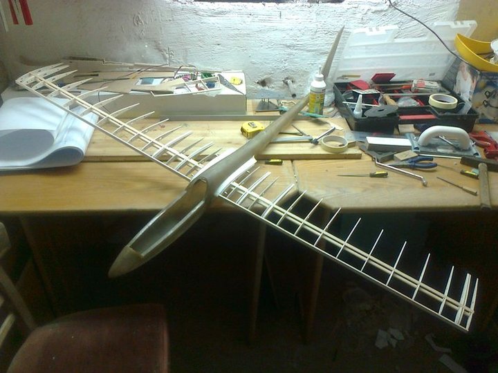

Stan na 19 października:
Zdjęcie0107.jpg [ 85.18 KiB | Przeglądany 21730 razy ]
Od tamtej pory dorobiłem jeszcze część zbieżną skrzydła.
