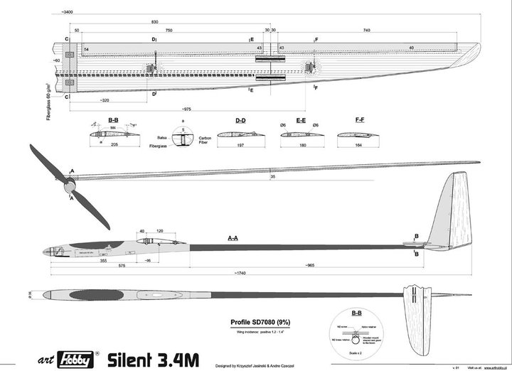

Jeden model na zawody to za mało i dlatego Jantar dostał "towarzysza".
Przywiozłem do domu Silent'a fornirowe dzieło ArtHobby:
Silent plan.JPG [ 79 KiB | Przeglądany 8759 razy ]

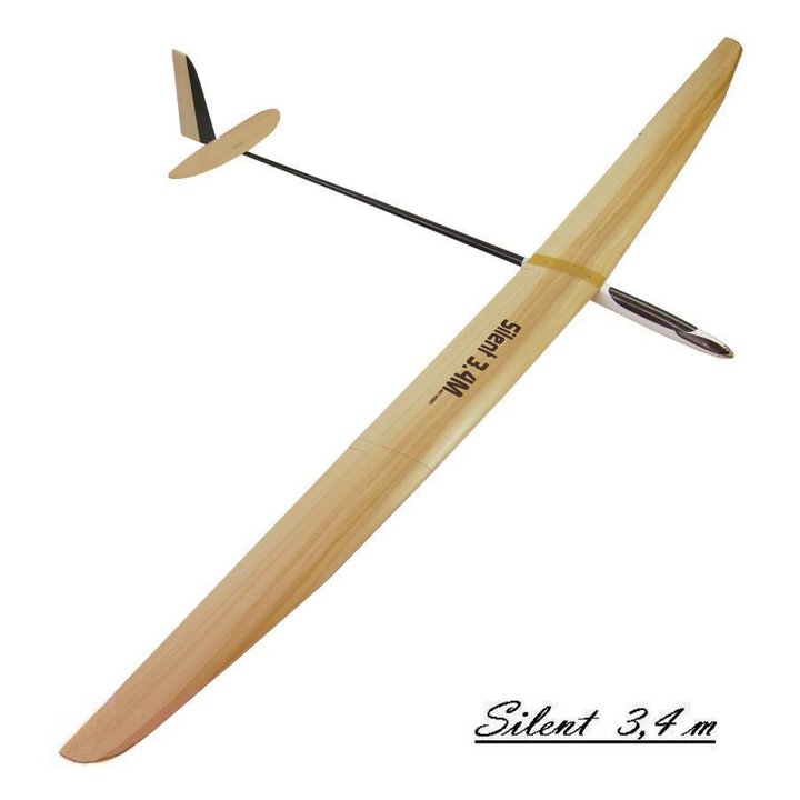

util.php.jpg [ 35.91 KiB | Przeglądany 8759 razy ]

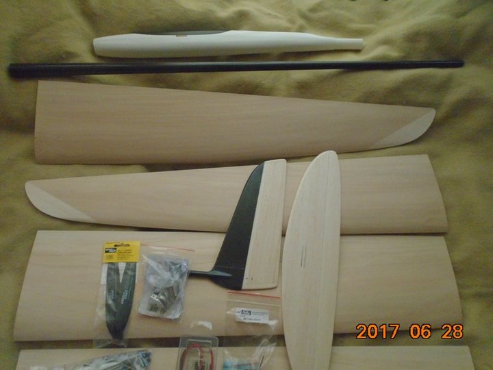

DSC03170.JPG [ 115.25 KiB | Przeglądany 8759 razy ]

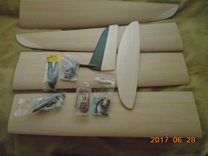

DSC03173.JPG [ 114.4 KiB | Przeglądany 8759 razy ]

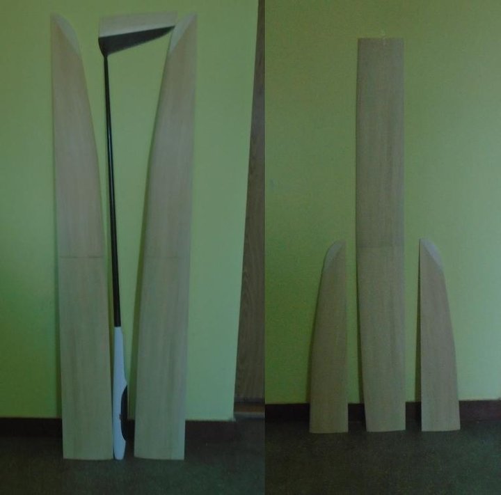

Złożyłem model do zdjęcia oraz pokazuję jaki będzie układ płata po sklejeniu:
DSC03180.JPG [ 38.62 KiB | Przeglądany 8759 razy ]

Z czego zrobiony jest łącznik centropłata? Czy przygotowane są pochwy na ten łącznik czy trzeba samemu wyciąć?
Śruby M4 mocujące skrzydło są nylonowe?
Uszy ustalane są za pomocą dwóch prętów Ø6 mm (węglowe?). Łączenie uszu na czas lotu - za pomocą taśmy?
