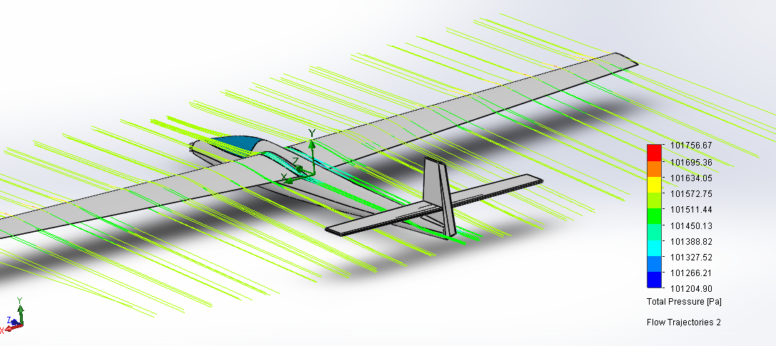

Autor:  dexter_ck [ 27 wrz 2016, o 23:38 ]
Tytuł:  Re: AeroA1 "Dedal"
Usterzenie przeliczone.

No i trochę symulacji dla prędkości ok 70 km/h
11.png [ 224.92 KiB | Przeglądany 12992 razy ]
12.png [ 167.82 KiB | Przeglądany 12992 razy ]
13.png [ 203.25 KiB | Przeglądany 12992 razy ]
Zostało za pomocą XLFR dobrać profile a potem wytestować technologię na Gruzie i przenieść ją tutaj :)
