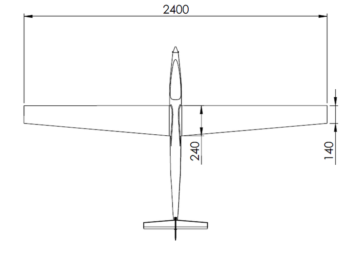

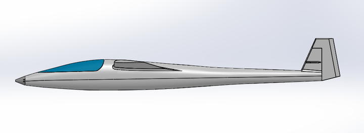

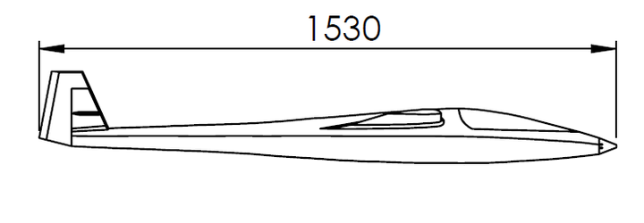

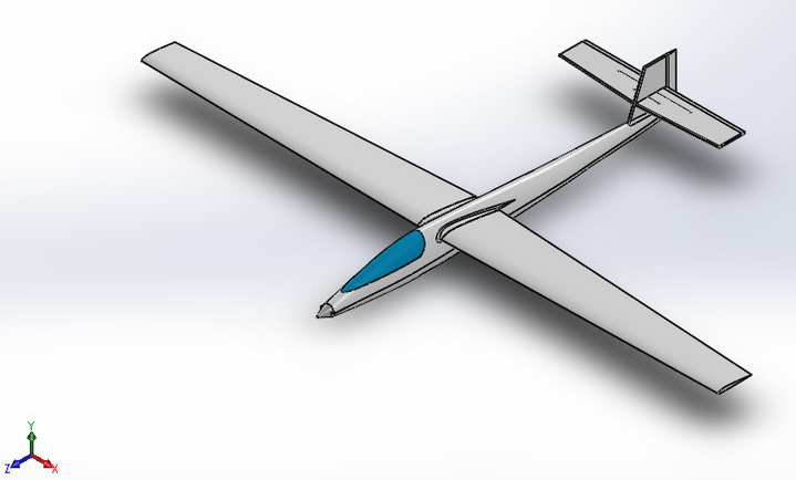

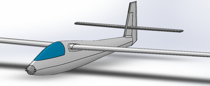

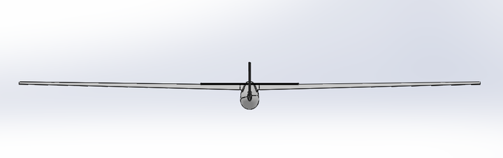

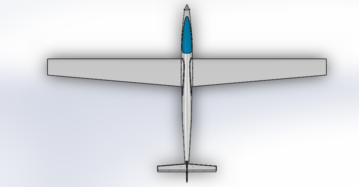

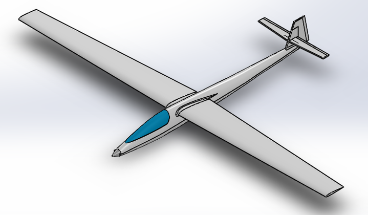

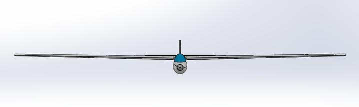

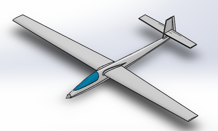

Czas na powrót na stare śmieci, oczywiście w całkowicie nowej odsłonie :)
W skrócie. Model do akrobacji no i okazyjnej termiki, wyposażony oczywiście w system FPV, jednak tutaj nie będę się nad tym zbędnie rozpisywał :)
Skrzydła: planowo konstrukcja całolaminatowa + dźwigary węglowe wykonane z formy negatywowej wraz z zwichrzeniem aerodynamicznym.
Kadłub: tutaj jeszcze nic pewnego, najchętniej w podobnej technologii jak skrzydła + rowing węglowy, jednak nie mam do końca pomysłu na wykonanie formy.
Usterzenie: SK z wyważnikiem aerodynamicznym a SW pływający.
Laminowanie oczywiście próżniowo, jednak pompa podciśnieniowa jeszcze w budowie :)
Profile, powierzchnie, stateczniki, wydłużenia itp, jeszcze nic nie obliczałem. Kadłub jeszcze może będzie lekko odchudzony, muszę jedynie przemodelować odbiorniki, nadajniki, anteny, pakiety, regle itp. i wszystko posprawdzać ile miejsca zostanie czy może jednak zabraknie.

Zachęcam do krytyki!

Czemu zdecydowałeś się przeciągnąć "pękatość" tak daleko w tył? Reszta jak dla mnie ok :)
Post: 19 wrz 2016, o 22:13
Posty: 3167
Popracował bym nad "ogonkiem". Jeżeli szkice w skali, to takie małe jakieś ;) Jaki profil płata przewidujesz?
Kreska kadłuba ładna, ma potencjał.
Szybowce są najfajniejsze....
Post: 20 wrz 2016, o 02:16
Posty: 92
No i ja też!
Ogon rzeczywiście wygląda na malutki tzn. oba, pionowy i poziomy. Pionowego podobno nigdy za dużo!
Tu jest jak to policzyć:
http://pfmrc.eu/index.php?/topic/37183- ... ony/page-8
Jeśli chodzi o kształt kadłuba, to może być całkiem OK. Przesunięcie maksymalnej grubości do tylu (tuż za krawędź spływu skrzydła) obniży opór interferencyjny, tak jak to jest np w samolocie Colomban MC-100 Ban-Bi, który z silnikiem 80KM i z dwoma osobami, osiąga prędkość max. 305km/godz! Nie wszystko oczywiście dzięki kadłubowi..
http://pfmrc.eu/index.php?/topic/60948-mosquito/page-3
Czołem
Andrzej
Post: 20 wrz 2016, o 15:17
Posty: 181
Lokalizacja: Kielce
Dziękuję za wszystkie sugestie :-)
Grubszy ogon, większa wytrzymałość na zginanie i skręcanie, kosztem większej masy. Oraz więcej miejsca na odbiorniki, anteny serwa itp.
Usterzenie jeszcze nie liczone jak wspomniałem :-) Na razie chciałem pokazać jego zarys :-)
Profile jeszcze nie dobrane. Nauczę się korzystać z tych mądrych wykresów i dopiero padnie decyzja. A konkretne prace ruszą dopiero po sprzedaży AeroV1.

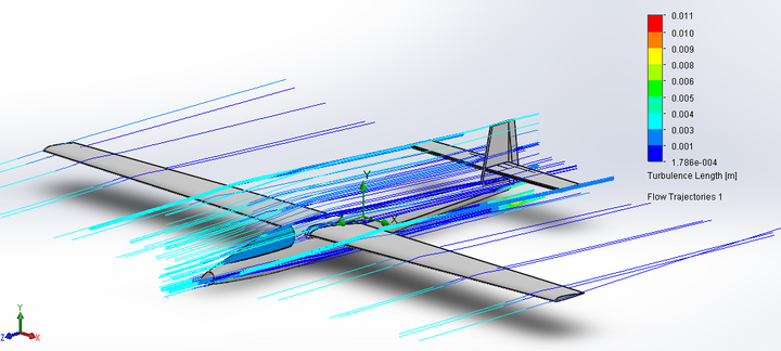

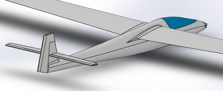

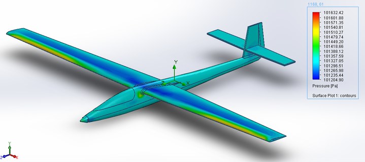

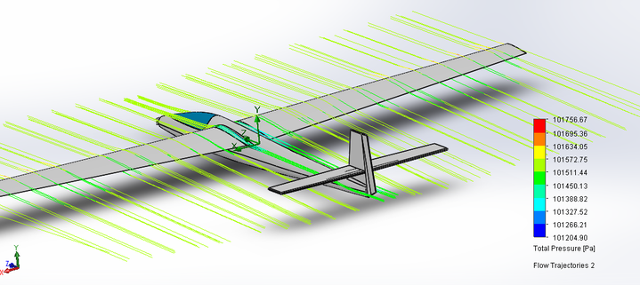

Usterzenie przeliczone.
Gdy to co mi wyszło wrzuciłem do SolidWorksa wyszło tak...
v2.png [ 162.64 KiB | Przeglądany 5657 razy ]
Dzięki Bogu to człowiek projektuje a nie komputer więc po paru poprawkach finalna wersja wyszła taka:
v3.png [ 147.96 KiB | Przeglądany 5657 razy ]
No i trochę symulacji dla prędkości ok 70 km/h
11.png [ 224.92 KiB | Przeglądany 5657 razy ]
12.png [ 167.82 KiB | Przeglądany 5657 razy ]
13.png [ 203.25 KiB | Przeglądany 5657 razy ]
Zostało za pomocą XLFR dobrać profile a potem wytestować technologię na Gruzie i przenieść ją tutaj :)

Post: 28 wrz 2016, o 09:42
Posty: 3167
Jeszcze bym popracował nad sylwetką. Troszeczkę krzywizn i obłości nada drapieżności modelowi. Roboty niewiele, zysk aerodynamiczny/osiągi prawie żadne, ale wygląd na pewno będzie o wiele lepszy, rasowy :lol: .
