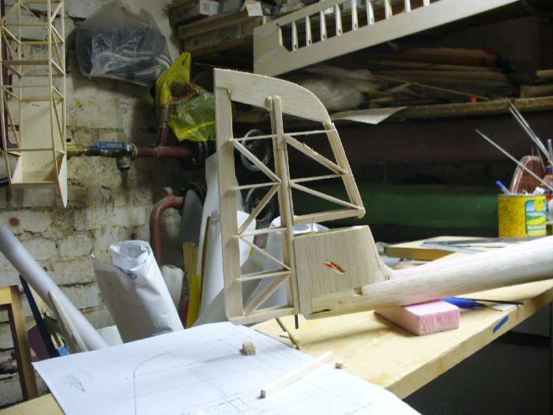

Ha, w końcu udało mi się zrobić sk do "39". Kilkanaście wieczorów ten element pochłonął. To jest trzecia wersja :) . Osią obrotu steru jest pręt węglowy fi 3mm w duralowych rurkach wklejonych na żywicę w dźwigarze steru. Zawiasy z płytki laminatowej wklejone w statecznik. Na zdjęciu jeszcze nie wyszlifowany, tzw "surówka".

Waga... hmm, model się buduje, ale myslę , że ok 1100/1200 g do lotu. Rozpiętość ok 220 cm, płat trapezowy cięciwa części prostokątnej 200mm, trapezowej 200/140mm. W tym modelu niepotrzebnie zapędziłem się w płytowy ster kierunku, teraz to bym inaczej to rozwiązał, ale... jest, udało się, moze sprawdzi się. Profil płata E374, wiem, że stary, ale akrobacyjny. Jak czytałeś cały watek to wiesz, że platy, ich część sa od starego modelu. To narazie tyle. Pytaj napewno pomogę.

Napęd steru wysokości bowdenem. Serwo niestety nie zmieści się w tym szczątkowym stateczniku pionowym. Tomek, teraz to już pozamiatane. Traktuję ten projekt poznawczo, może w końcu uda mi się zbudować coś do akrobacji, i nie będzie to Katana, Extrim czy coś podobnego. Jestem w trakcie negocjacji rdzeni styro do nowego modelu... a nie będę pisał, bo coś nie wyjdzie i będzie kicha :lol: . Powiem tylko, że coś akrobacyjnego, makietowego, polskiego. Szybowiec oczywiscie.
