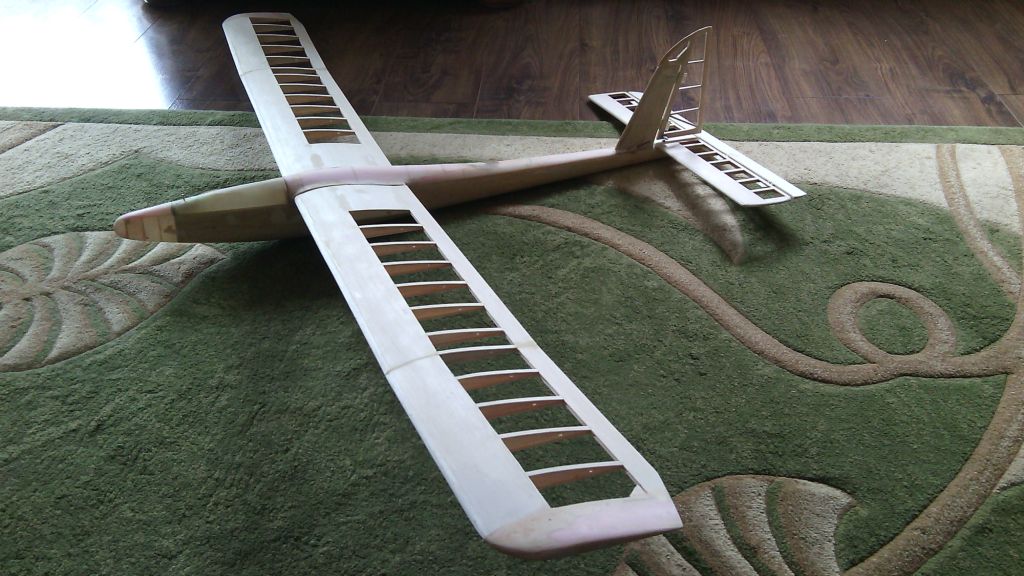

Zakończyłem projekt szybowca szkolnego,trwało to trochę długo ale oczywiście brak czasu. Model ma służyć do nauki latania jak również nabrania doświadczenia w konstruowaniu i budowie modeli szybowców. Przeznaczony był do aparatury typu Zebra, więc nie posiada lotek. Po małych korektach technicznych w najbliższych dniach przewidziany oblot.

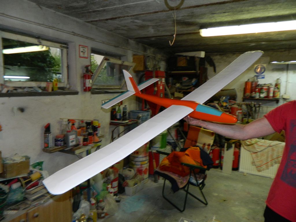

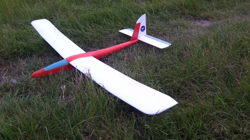

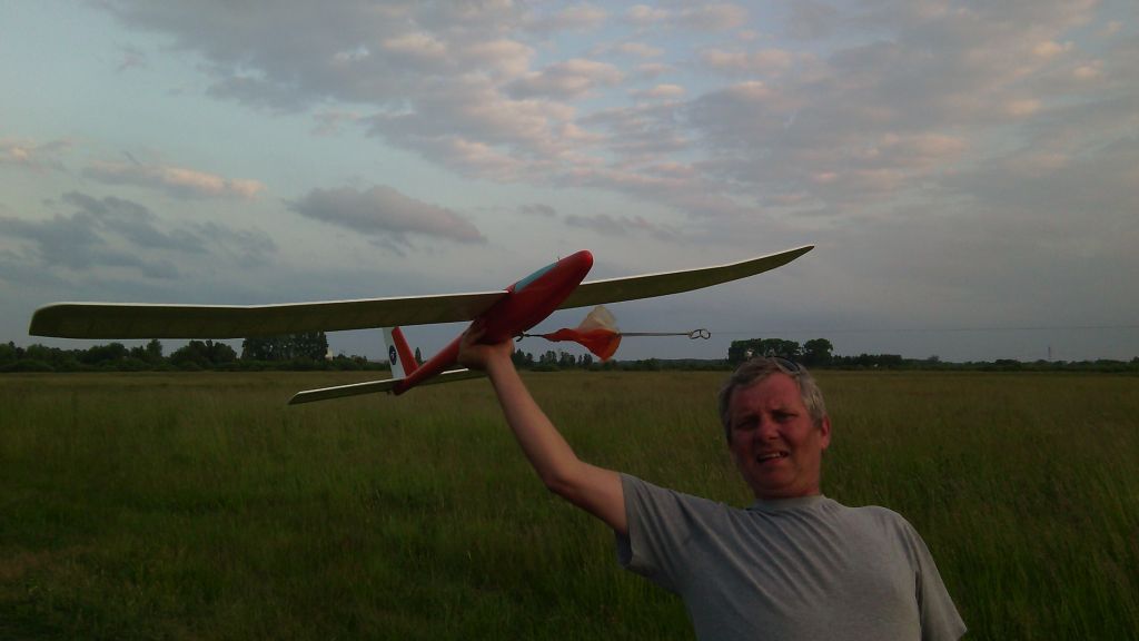

Zdjęcia szybowca....wczoraj go ustawialiśmy do oblotu.
DSCN2463.jpg [ 142.27 KiB | Przeglądany 10984 razy ]
DSCN2464.jpg [ 163.23 KiB | Przeglądany 10984 razy ]

Wczoraj wieczorem oblataliśmy model. Wykonałem kilka lotów z ręki i gumy.....oczywiście nie obyło się bez kilku zmian, no i musiałem sobie przypomnieć jak steruje się modelem wyposażonym tylko w SK i SW :oops: . Zmieniliśmy kąt zaklinowania statecznika poziomego, wyważenie - na bardziej przednie - i jeszcze parę pierdół ;) . Szybowiec lata stabilnie /po przeróbkach/, skuteczność sterów wystarczająca /może trochę mułowaty na SK, ale to może być zaleta :lol: /, nie jest trudny w sterowaniu. Będzie to dobry model do szkolenia podstawowego, mam taką nadzieję :) . Fotki i filmy kręcił Wiesław, pewnie coś wrzuci, cierpliwości ;) .
Post: 15 cze 2015, o 17:14
Mułowaty model ? Panie drogi toż to jest mega zaleta. Młody zawsze panicznie reaguje na wszystko w pierwszych lotach i szarpie drążkami jakby chciałby.... jak ja mam to napisać? -jakby chciał za szybko zakończyć oglądanie filmu na redtu&e ;-) ( sorki za porównanie).
Model powinien być mułowaty. Latać powoli, reagować powoli... Dawać ten luz pilotowi i czas na reakcję.
Dzisiejsze modele latają fantastycznie wręcz kleją się do powietrza ... tyle tylko że większość z nich lata zbyt szybko dla tych co dopiero zaczynają stawiać swoje pierwsze kroki.
Ja porównuję to do swojego modelu na którym stawiałem pierwsze loty z jednokanałową (wtedy już archaiczną) aparaturą na elektromagnesie. Model latał powoli prawe stał w miejscu jednak znacznie tracił wysokość. Utrata wysokości tak nie straszy młodych jak szybki lot postępowy. Tak było kiedyś i nadal jak widzę tak jest u początkujących.

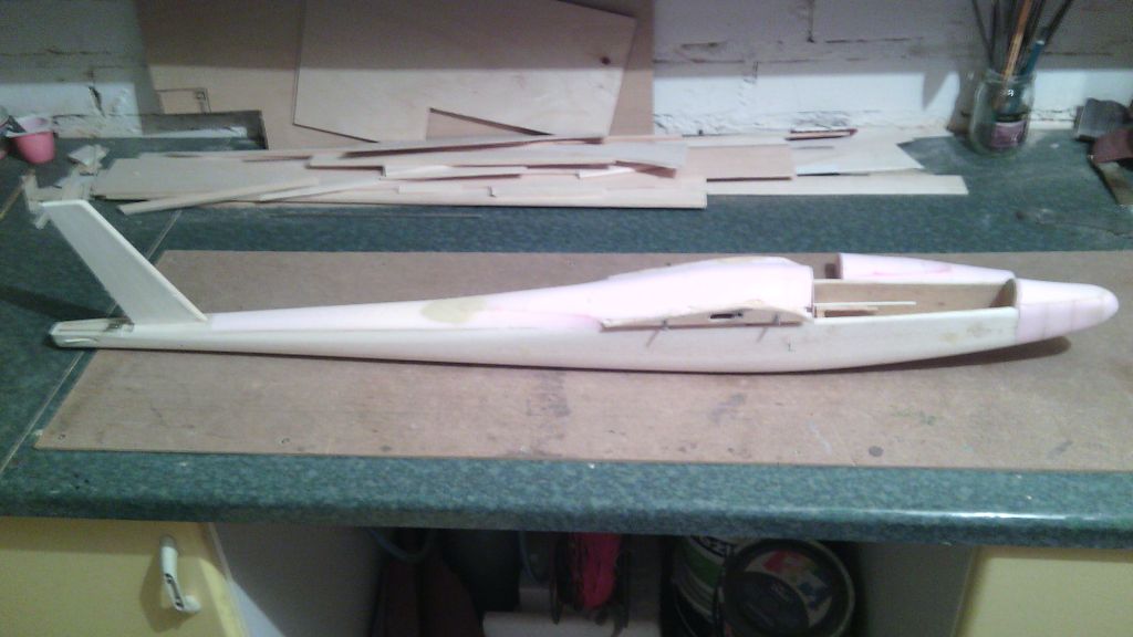

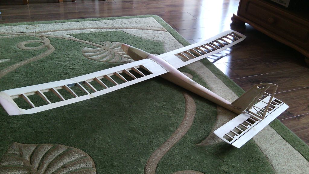

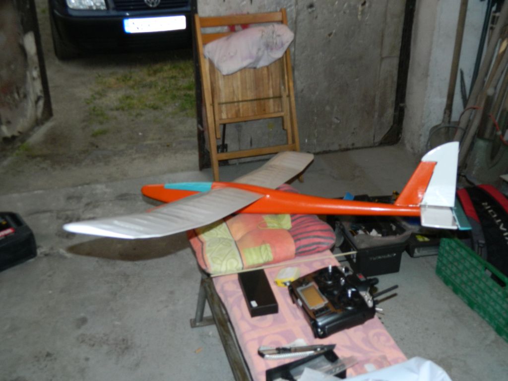

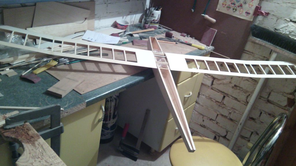

Zdjęcia z budowy i oblotu szybowca nadesłane przez Wiesława.
IMG_20140527_212954 adw.jpg [ 109.72 KiB | Przeglądany 10879 razy ]
IMG_20141013_095137 adw.jpg [ 86.36 KiB | Przeglądany 10879 razy ]
IMG_20150513_112428 adw.jpg [ 136.97 KiB | Przeglądany 10879 razy ]
IMG_20150513_112632 adw.jpg [ 136.31 KiB | Przeglądany 10879 razy ]
IMG_20150614_201627 adw.jpg [ 66.22 KiB | Przeglądany 10879 razy ]
IMG_20150614_201904 adw.jpg [ 171.08 KiB | Przeglądany 10879 razy ]
