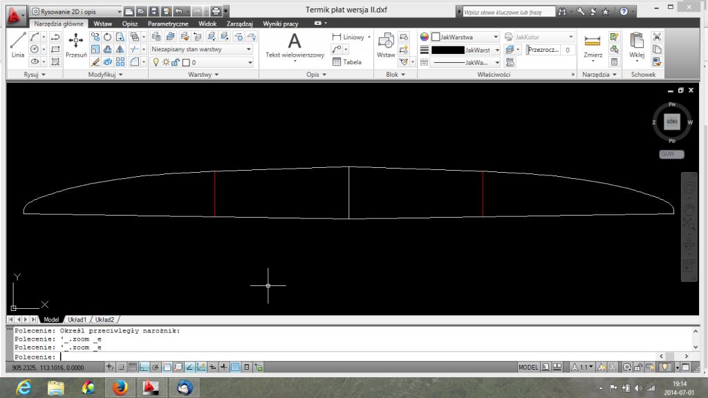

Od pewnego czasu pracuję nad projektem szybowca termicznego. Udało mi się skrystalizować ogólną koncepcję modelu i narysować pierwsze szkice. Chcę w tym modelu potrenować projektowanie i budowę kadłuba skorupowego, czyli wręgi i podłużnice, oklejone balsą+laminat, przed budową makiet.
Podstawowe założenia:
konstrukcja tradycyjna
profil płata SD7084, rozpiętość ok 270 cm, cięciwa nasadowa 22 cm, podwójny wznios, 2 st + 2 st. lotki i klapy....rysunek niżej.
kadłub konstrukcyjny - szkic niżej - usterzenie w układzie "krzyżowym" z pływającym, płytowym statecznikiem poziomym.
Szybowiec jest rozwinięciem ADW-1, jego wersją rozwojową.
Planuję rozpoczęcie budowy jesienią 2014r.
Zrzut ekranu (50).jpg [ 68.01 KiB | Przeglądany 13239 razy ]
Zrzut ekranu (49).jpg [ 60.34 KiB | Przeglądany 13239 razy ]

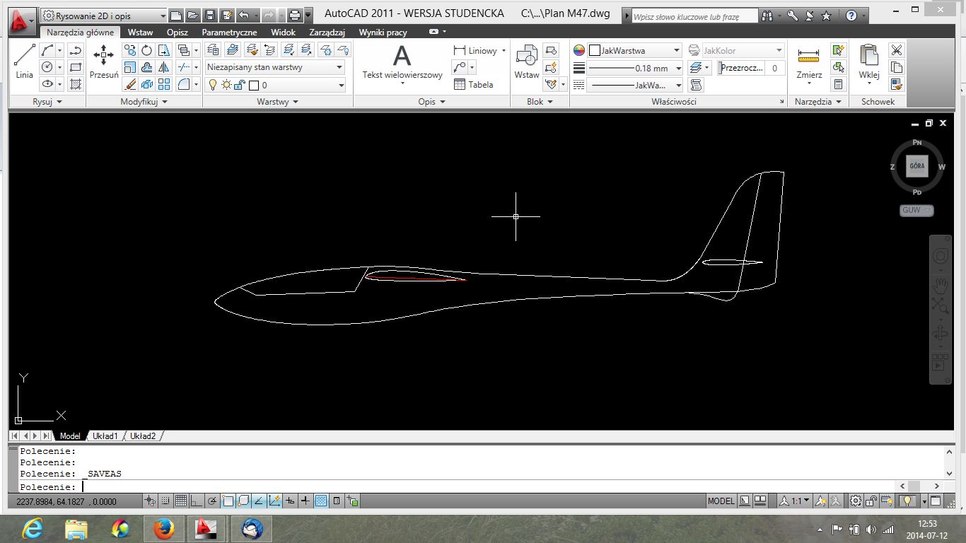

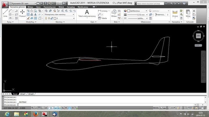

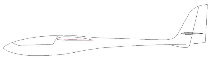

Troszeczkę w wolnych chwilach "dopieszczałem" kadłub 47-emki......dobrą metodą jest zapomnieć o projekcie i za kilka dni sobie przypomnieć, otworzyć pliki i spojrzeć świeżym okiem ;) .....Wydłużyłem przód kadłuba o ok 7 cm i belkę ogonową o ok 6 cm, posiedziałem nad krzywiznami kadłuba i pionowego, efekt na załączonym zrzucie z ekranu.....Czy to wersja końcowa? Zobaczymy ;)
Zrzut ekranu (51).jpg [ 104.34 KiB | Przeglądany 13087 razy ]

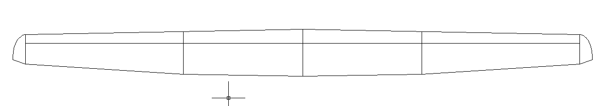

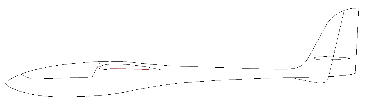

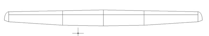

Odkurzam temat....posiedziałem trochę nad koncepcją Termika, dokładniej nad obrysami i kształtami ;) . Wydaje mi się, że to wersja docelowa. Przerobiłem zupełnie cały płat, zrezygnowałem z elips na rzecz obrysu wielotrapezowego , łatwiejszego w budowie i aerodynamicznie równie sprawnego. Wymiary i profil pozostają bez zmian. Lotki i klapy, do tego podwójny wznios. Kadłub wygładziłem nieznacznie i trochę przekonstruowałem pionowy. Poziomy na profilu i wykonam jako płytowy-pływający w układzie "krzyżowym". Te szkice posłużą do narysowania już gotowego modelu. Tak na marginesie to już czwarta wersja projektu.
M47 ver4.jpg [ 46.36 KiB | Przeglądany 12671 razy ]
M47 ver4 płat.jpg [ 24.72 KiB | Przeglądany 12671 razy ]
