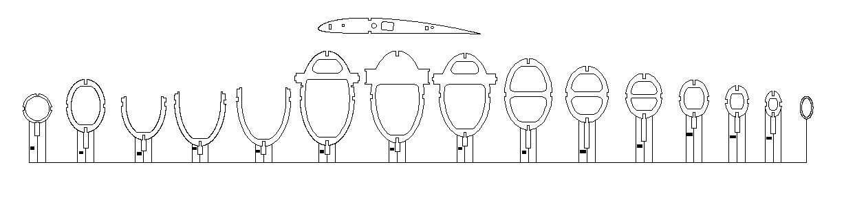

Zakładam osobny wątek z nową wersją "Kumaka". Z poprzednią wersją łączy go tylko płat i obrys kadłuba, reszta to zupełnie inna bajka ;) . Przede wszystkim kadłub będzie miał przekrój eliptyczny, zrobiony jako konstrukcyjny, na wręgach i podłużnicach, oklejony balsą 2 mm i przelaminowany. Model będzie posiadał napęd, jak zwykle u mnie silnik z serii 28xx, kołpak i składane śmigło. Nad pionowym pracuje jeszcze, nie mogę dopracować obrysu - dlatego na zrzucie brak ostatniej wręgi ;) . Poziomy w układzie krzyżowym, płytowy,pływający. Płacik znany ze wcześniejszej wersji, SD7037, trapezowy, wznios 1,5 st...ok ;) . Dołączam jpg z wręgami i żebrem nasadowym kadłuba.
Kumak 2 wręgi.jpg [ 95.79 KiB | Przeglądany 18087 razy ]

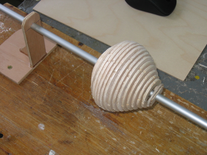

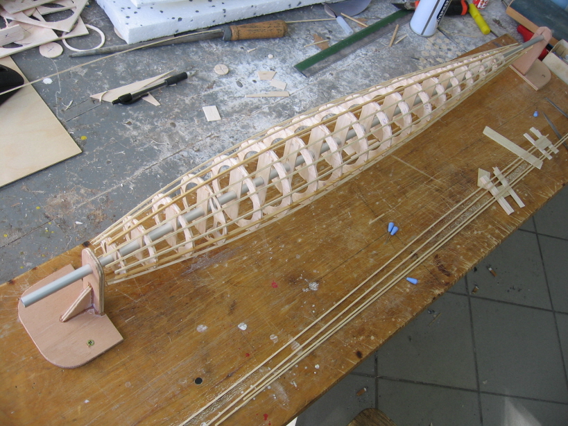

Witam
Podobną metodą robiłem oldtimera holenderskiego. Nie miał tylko pełnego pokrycia z balsy.
1.JPG [ 292.47 KiB | Przeglądany 17894 razy ]
2.JPG [ 400.23 KiB | Przeglądany 17894 razy ]

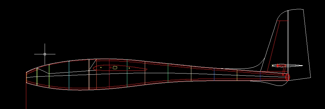

Przedstawiam wersję obrysu kadłuba Kumaka 2, którą ostatecznie - męczyłem się z pionem :( - rozrysuję. Powoli kończę rysowanie, został mi jeszcze do zrobienia ster kierunku.
k2 1.jpg [ 77.41 KiB | Przeglądany 17780 razy ]

Zakończyłem rysowanie Kumaka 2 , formatki zrobione :D , po długim weekendzie oddaję do cięcia. Na zrzucie elementy kadłuba, stateczników: pionowego i poziomego, materiał, balsosklejka 3 mm. Myślę, że pod koniec maja rozpocznę budowę.
Kumak 2 formatka.jpg [ 147.68 KiB | Przeglądany 17637 razy ]
