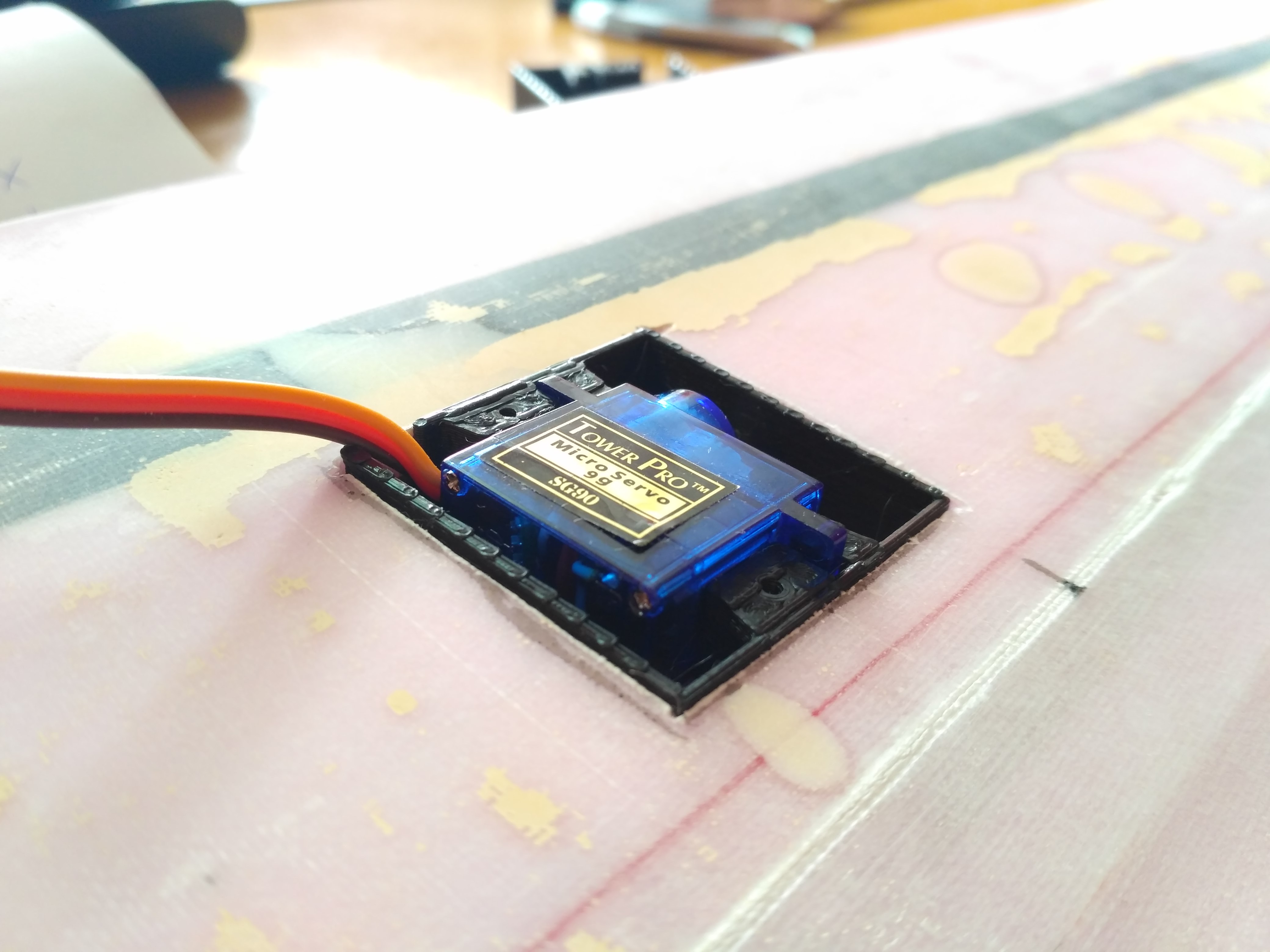

Następnie zostały wyciete gniazda na serwa oraz zaprojektowane i wydrukowane obudowy.
IMG_20170502_092233.jpg [ 702.44 KiB | Przeglądany 4490 razy ]

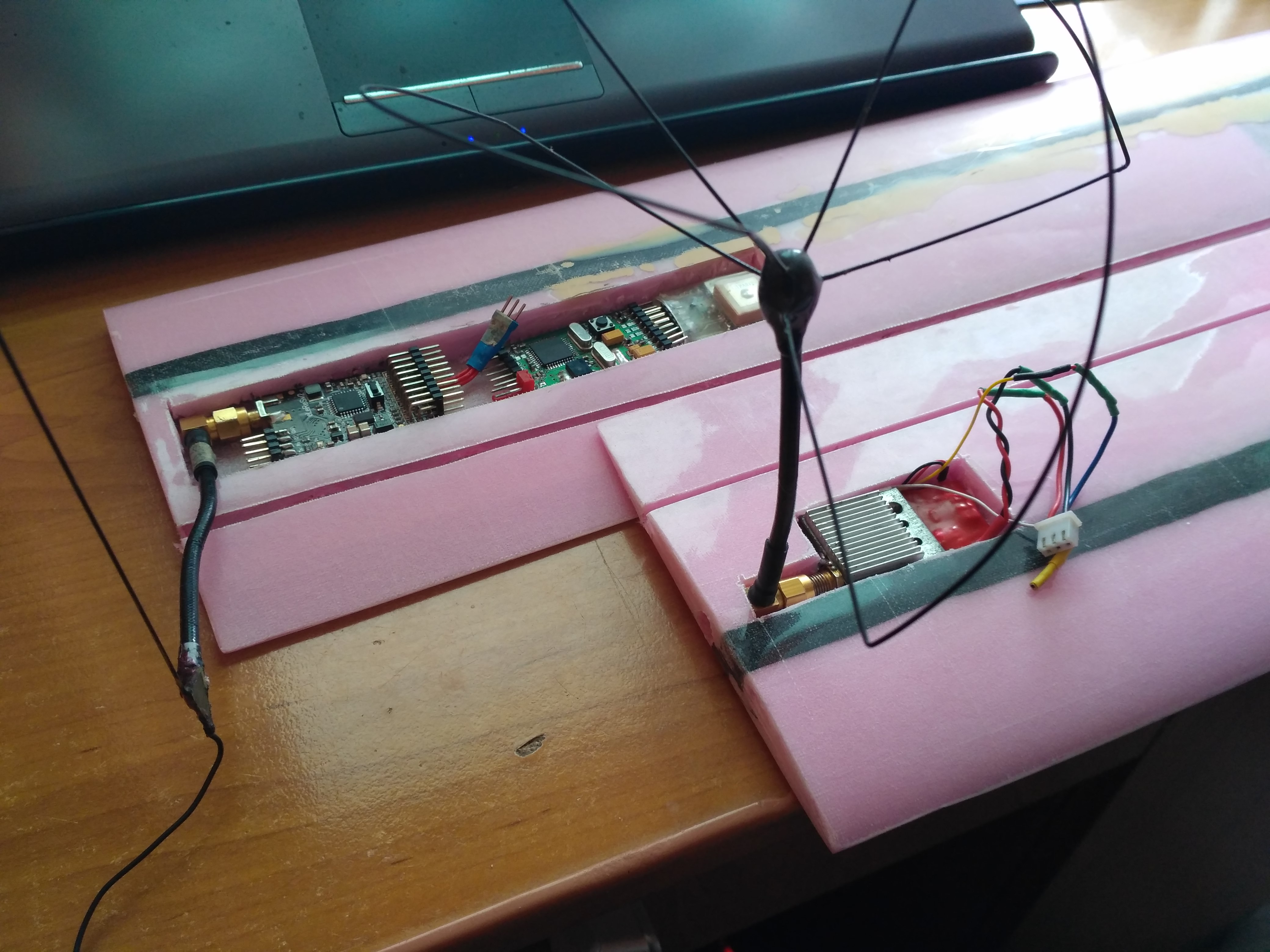

Rozpoczął się żmudny proces rozplanowania elektroniki, lutowania instalacji oraz jej ukrywania w skrzydłach. Jak zwykle dremel robi robotę. Niestety cala elektronika ze względu na niski profil musiała zostać pozbawiona obudów. I grubsza wygląda to następująco.
IMG_20170502_115402.jpg [ 799.15 KiB | Przeglądany 4490 razy ]
IMG_20170502_122620.jpg [ 1.15 MiB | Przeglądany 4490 razy ]
Wszystko zostanie oczywiście zamknięte w ładnej drukowanej obudowie.

Widziałem, że zrobiłeś stosunkowo duże wycięcia w poszyciu dla elektroniki. W tego typu skrzydłach to poszycie zapewnia wytrzymałość. Można zrobić próbę z butelką plastikową - sprawdzić w rękach jej wytrzymałość na zginanie / skręcanie a następnie przeciąć ją / zrobić wycięcie.
Ty masz u siebie jeszcze dźwigar który głównie pracuje zginanie, ale na skręcanie już słabo. Jeśli pokrywa zamykająca elektronikę będzie mocowana tylko do styroduru to nie do końca będzie to dobre rozwiązanie. Nie mówię, że wytrzymałość skrzydła jest za mała, ale zwróć na to uwagę :D
Autor:  dexter_ck [ 11 maja 2017, o 18:56 ]
Tytuł:  Re: Gruz
Nie zmieściłbym całej wiązki kabli (czujnik prądu, kamera, OSD, GPS, kilka serw, nadajnik AV) w takim małym otworze. A jakbym wyciął to drutem przed laminowaniem to podciśnienie spowodowało by powstanie zapadliny w tamtym miejscu :) Ale patent bardzo fajny.
Tak, wycięcia na elektronikę nie są najmniejsze, jednak znajduję się przy końcówce skrzydła, tam gdzie teoretycznie działają najmniejsze siły (przynajmniej na zginanie) a że sztywność skrzydła zapewnia zamknięty profil doskonale wiem :) Generalnie starałem się jak mogłem aby nie ruszyć dźwigara, ale biorę też poprawkę na to, że laminat jest dość gruby i na pewno wytrzyma takie "braki" w poszyciu. W planach jest jednak wstawienie w tamto miejsce np drukowanej klapki mocowanej na jakieś malutkie wkręty z gwintem wklejonym w skrzydło.
