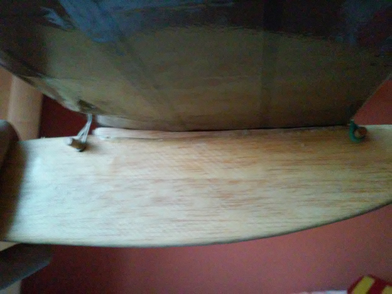

Śmigło na prop saverze 8x4, mocowanie na gumy (solidniejsze niż na zdjęciu), coś w rodzaju balsowego elementu ustalającego skrzydła (2x6mm, wklejone na CA oraz posmarowane CA w celu wzmocnienia). Wyciąłem też w pokrywce otwór na kable od silnika.
Model w locie jest na prawdę spokojny i powolny, lata teraz bardzo przewidywalnie i chyba każdy z jego pilotażem powinien sobie poradzić (osiągami niewiele odbiega od np. fabrycznego Pioneera 1400). Mocowanie skrzydeł na gumy sprawia, że gdy przyhaczymy skrzydłami, one po prostu wystrzeliwują i cała kraksa kończy się bez szkód, czyli tak jak planowałem ;)

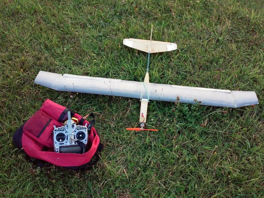

Autor:  dexter_ck [ 5 wrz 2015, o 10:58 ]
Tytuł:  Re: Gruz
Zaprojektowane, zbudowane i wczoraj oblatane.
Kiedyś wspomniałem na ShoutBox'ie, że szykuje się na B i na gwałt potrzebuje nowych skrzydeł i zrobię je na kolanie.

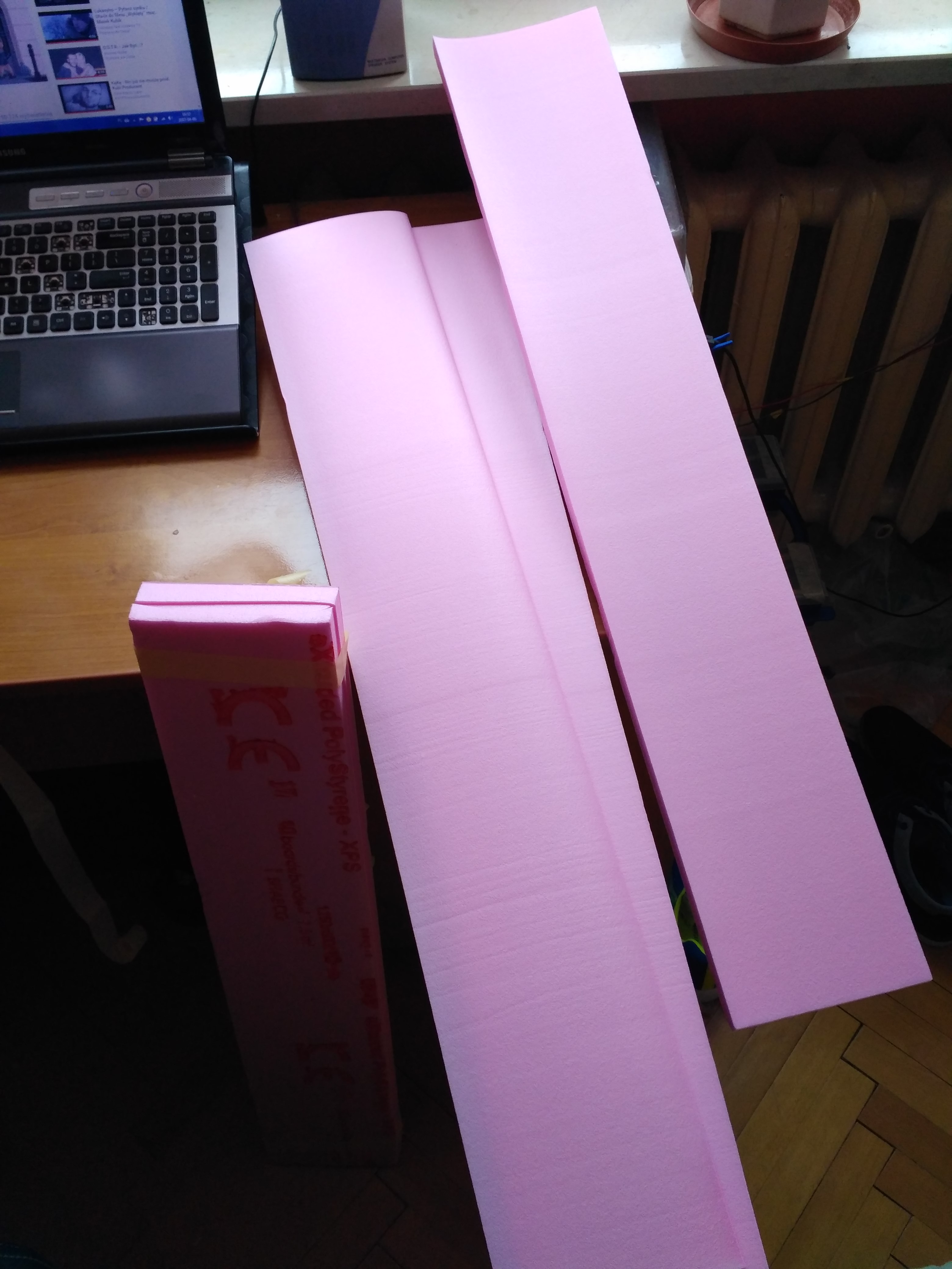

W sumie dużo się nie myliłem. Budowanie skrzydeł z depronu nie jest dla mnie, osobiście uznaję to za największą stratą czasu i siły do budowania czegokolwiek. Z tej perspektywy wolałbym jechać z jednym modelem niż dwoma ale jednym zbudowanym jakkolwiek.
Profil który chciałem uzyskać to SD7037, i słowo chciałem jest słowem klucz. Bo jestem pewny że to nijak jest SD7037.
Żeberka ( depron 6mm ) wycinałem z szablonu SD7037 ( tutaj wszystko jeszcze szło cacy ). Za dźwigar posłużyła jakaś listewka sosnowa ok 5x5mm ( tylko takie miałem ). Problemy zaczęły się w momencie zamykania płata, czyli gięcie depronu, centropłat chciałem pokryć jednym kawałkiem depronu 3mm, w miejscu gięcia chciałem ułatwić sobie robotę i wykonałem coś w rodzaju nacięcia/karbu wzdłuż linii natarcia, i to był błąd, przy naginaniu ( mimo podgrzewania suszarką ) depron zaczął pękać :evil: .
To nie jest koniec problemów, liczyłem że jeżeli z każdej strony nadłożę 3mm poszycia to profil będzie zachowany ( grubszy, ale zachowany ). W życiu się bardziej nie myliłem, depron układał się jak chciał tworząc niemożliwy kąt natarcia... Tutaj był pierwszy wnerw, chwila pomyślenia na spokojnie i doszedłem do wniosku że 3mm materiału można ściągnąć szlifując, papierek w rękę i ogień, natarcie schudło, kąty się trochę unormowały, teraz natarcie jest miękkie i jak wata i podatne na uszkodzenia... Chwila pomyślunku i jest, natarcie się wylaminuje tkaniną 160g ( epidian ).
Lotki wycięte, zostało nadłożyć balsy 1mm i składać, no ale oczywiście wszystko krzywe, a przy próbie szlifowania najpierw szlifuje się oczywiście depron, a soudal już nie bardzo, no i fale Dunaju gotowe ;) Okazjonalnie powiem, że skrzydła podczas przenoszenia z kąta w kąt się wyszczerbiły, jeden element znalazłem i wkleiłem, drugiego znalazłem i chyba nie mam ochoty go szukać. W tym momencie doszedłem do wniosku że jak spadnie przy oblocie to będzie to najlepszy oblot ever.
Uszy, zostało parę żeberek, z każdego stopniowo ściągałem po ok 1mm, zrobiły się lekko zbieżne. Tutaj już osobno zamykałem dół i górę, poszło znacznie lepiej, ale i tak efekt taki sam jak przy centropłacie czyli kąty wołające o pomstę do nieba. Zeszlifowałem natarcie, spływ i wkleiłem na oko już cały nabuzowany do reszty skrzydła. Wszystkie łączenia i tak zostaną zalaminowane.
Dzień wczorajszy, prognoza wydaje się sprzyjająca, na szybko wrzucone serwa, kabel Y, popychacze i cała reszta badziewia. Laminowanie woła o pomstę do nieba, spierdzieliło się na amen, już nie mam ochoty nawet na to patrzeć, zobaczę czy lata i mam w nosie.
Przykładam do kadłuba, wszystkie gumy strzeliły... to nic, mam jakieś recepturki, przypinam recepturkami a tutaj zonk, geometria w cały świat, trudno, choćbym miał się no, to dzisiaj to oblatam.
Szybka konfiguracja Taranisa, pełny gaz i lot...
Chryste, fruwa, odpycha się, lata trochę szybciej od Pionieera, trochę mniejszą ma zdolność do penetracji terenu ale po wytrymowaniu lata niczego sobie :shock: :shock: :shock:
Kąt na silniku też oczywiście w cały świat, więc model rwie pionowo w góre, ale to mniejsza.
Z każdym wyrzutem geometria modelu się zmienia, więc trzeba go od nowa trymować. Lotki stabilizują trochę leniwie, ale jak sie uprze człowiek to ciasny zakręt zrobi ;) Generalnie udało się zrobić nawet bezwładny przewrót przez plecy, rozpoczynający się od świecy 8-)
No i na razie tyle z moich żali do życia. Pozostaje skonfigurować model pod podstawowy nadajnik 4 kanałowy i rozwiązać problem zmiennej geometrii oraz może wrzucić kołpak z składanymi łopatami ;) Całą resztę gruzowania i robienia na sztukę może znajdziecie na zdjęciach. W każdym razie, nie bierzcie ze mnie przykładu, mimo że model jako tako lata, to warto było to zrobić lepiej!

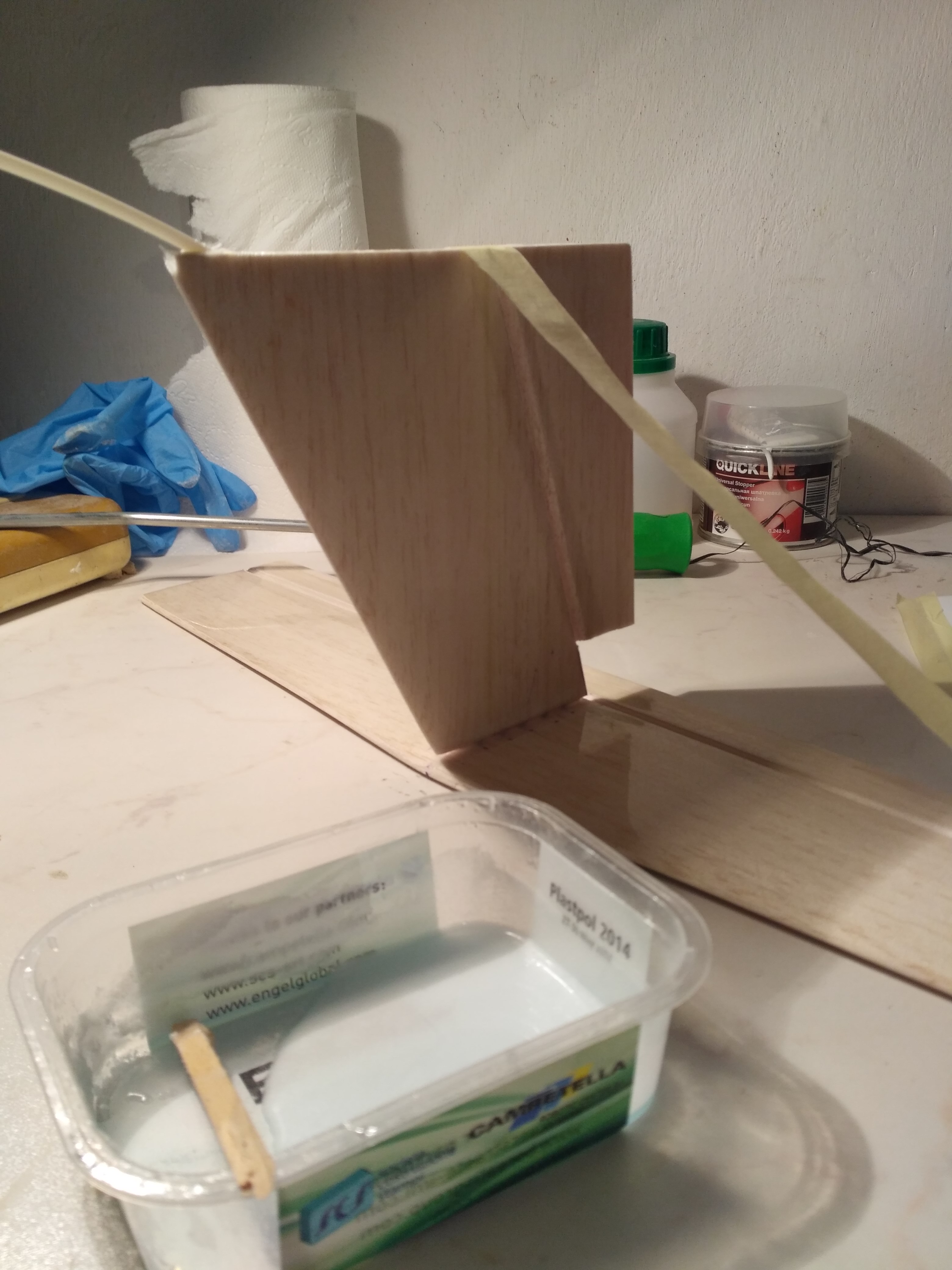

Usterzenie T, ponieważ nigdy takiego jeszcze nie wykonywałem. Pierwotnie miał być ster pływający niestety niewielkie gabaryty zweryfikowały plany.
Po wyjęciu z worka okazało się coś dla mnie wspaniałego :shock:

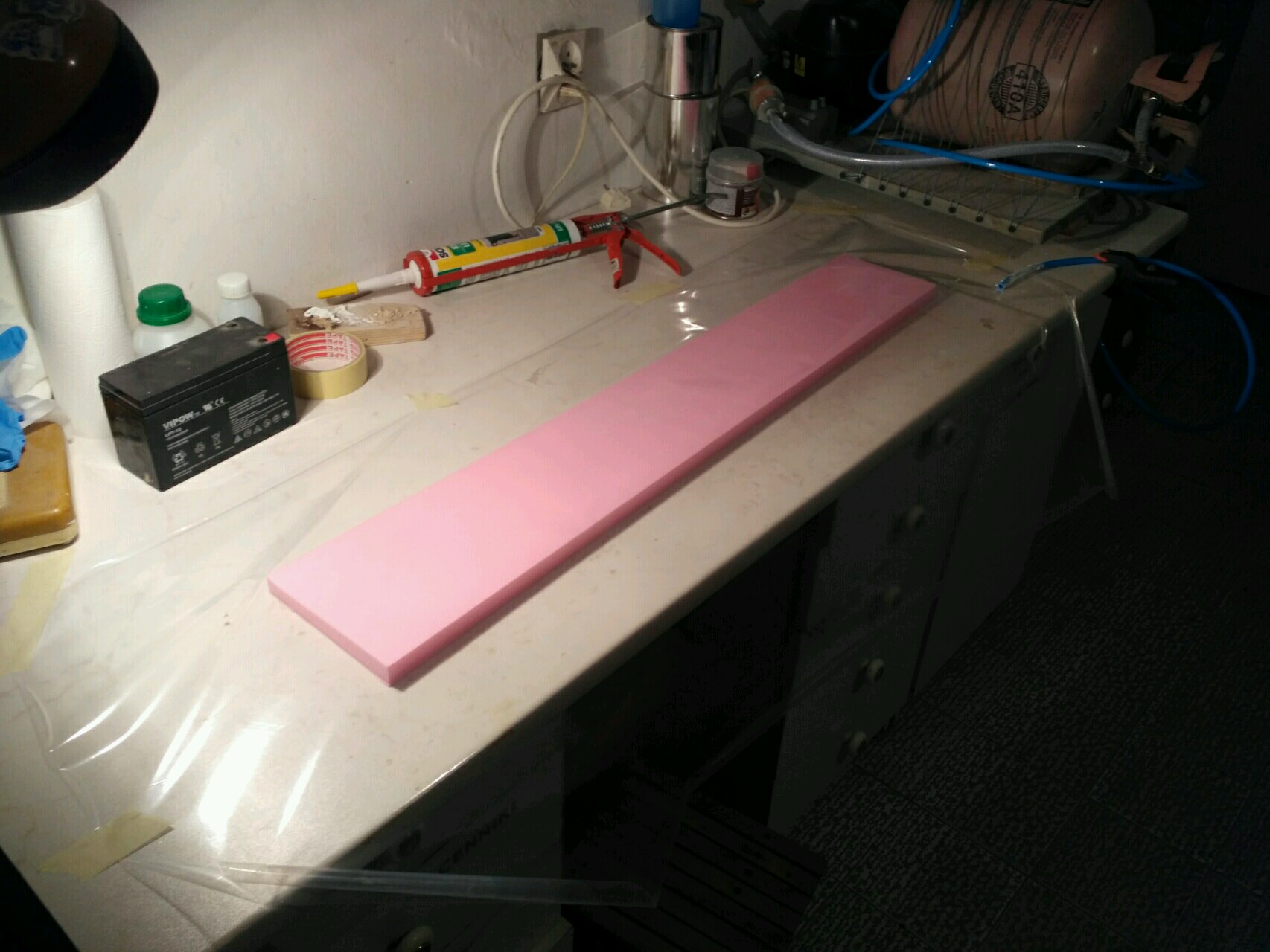

Cały proces wyglądał mniej więcej tak.
IMG_20170327_124726.jpg [ 308.39 KiB | Przeglądany 4051 razy ]
Pompa próżniowa, mimo wywalenia nieszczelnych zaworków dalej gdzieś gubi w niewielkim stopniu próżnię. W tej chwili powstaje sterownik który będzie ją włączał co jakiś czas na... jakiś czas :) Tak aby nie latać co pół godziny i ciągle ją włączać.

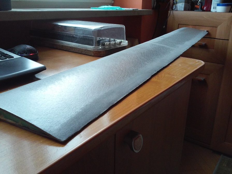

Rdzenie kryte tkaniną szklana warstwami (najbliżej rdzenia), 24,5g, potem 80g i na wierzch 110g. Pod tym wszystkim rowing węglowy 5 odcinków na dźwigar.
Generalnie wszystko dosyć mocno przesadzone ale zabójczo mocne :D
IMG_20170409_143442.jpg [ 372.51 KiB | Przeglądany 3866 razy ]
IMG_20170409_125147.jpg [ 395.41 KiB | Przeglądany 3866 razy ]
IMG_20170409_214925.jpg [ 272.75 KiB | Przeglądany 3866 razy ]
Pierwszy płat wpadł do worka z mylarem i wyszedł... średnio. Wszędzie kratery bo powychodziło powietrze, niestety worek próżniowy i mylar nie dał rady wszystkiego wycisnąć. Generalnie ten efekt też spotęgowało wykonywanie rowka pod dźwigar na ostatnią chwilę i jednocześnie zrobienie go za płytko...
IMG_20170415_094355.jpg [ 272.76 KiB | Przeglądany 3866 razy ]
IMG_20170415_095507.jpg [ 287.42 KiB | Przeglądany 3866 razy ]
Przy drugim płacie zrobiłem już głębszy rowek, ale po wszystkim i tak dolna część płata wyszła niewiele lepiej.
Jednak dla próby postanowiłem przy górnej części płata ręcznie powyciskać powietrze spod mylaru a potem dopiero zamknąć worek i odessać powietrze na 12 godzin. Efekt już zdecydowanie lepszy :) Przy kolejnej takiej operacji zamiast wyciskać powietrze ręcznie postaram się do tego użyć dodatkowego wałeczka, liczę że pójdzie to szybciej i sprawniej.
IMG_20170415_183903.jpg [ 313.45 KiB | Przeglądany 3866 razy ]
IMG_20170416_113121.jpg [ 324.23 KiB | Przeglądany 3866 razy ]
Oczywiście należy pamiętać że w worku ląduje sam rdzeń, a negatywy idą na wierzch a potem muszą zostać odpowiednio dociśnięte :)
IMG_20170415_190224.jpg [ 285.73 KiB | Przeglądany 3866 razy ]
Masa pojedynczego płata (850mm rozpiętości, 6 warstw tkaniny + 10 odcinków rowingu) po odcięciu z grubsza naddatków, wychodzi ok. 200g. Sporo, jednak ograniczały mnie ilości posiadanej tkaniny oraz jej ilość.

Proponowałbym odwrotne ułożenie tkanin, tak aby na wierzchu była ta o najniższej gramaturze.
Nie wiem jak układałeś tkaniny z żywicą ale dobrze jest najpierw posmarować mylar żywicą, położyć i przesączyć tkaninę o najmniejszej gramaturze tak aby całkowicie pozbyć się powietrza. Później dopiero kolejna warstwa i znowu przesączanie/pozbywanie się powietrza. I tak zrobić ze wszystkimi warstwami. Następnie nałożyć to na rdzeń i do worka. Oczywiście w worku na mylar trzeba położyć np. ręczniki papierowe aby zapewnić odessanie powietrza i odpowiedni docisk. Bo umieszczenie rdzeni w negatywach ma głownie zapewnić skrzydłu geometrię.
Tak jak zauważyłeś, trzeba robić podcięcia pod dźwigary i inne elementy, tak aby nie wystawały poza obrys profilu. Przy dobieraniu wartości podciśnienia (np. przy rdzeniu styropianowym) nie można też przesadzić bo może się odcisnąć np. dźwigar sosnowy.
Jeśli planujesz malować skrzydło, można najpierw pomalować mylar przed położeniem żywicy/tkanin. Tylko nie można też czekać, aż farba całkowicie wyschnie bo lakier będzie odchodził płatami :shock:

Znaczy tak, zdecydowałem się na wierzchnią warstwę 110g ponieważ widziałem jak wyszła na statecznikach i spodziewałem się podobnych efektów tutaj. Przy 80 czy 24,5g nie wiedziałem czego się spodziewać.
Sprawa druga - sposób przesączania tkanin.
Ja dociętą tkaninę kładłem na kawałku starego plakatu, przesączałem wałeczkiem i dopiero przenosiłem na rdzeń z dźwigarem (który wcześniej był również przesmarowany żywicą). Ponad to po nałożeniu tkaniny na rdzeń również wszystko było wałeczkowane aby usunąć powietrze itp.
Pomysł na nakładanie tkanin na mylar i dopiero przenoszenie tego wszystkiego na rdzeń jest dobry i myślę warty przetestowania.
Sprawa trzecia - rozciąganie się tkanin.
Przy metodzie osobnego przesączania i przekładania tkaniny na rdzeń istnieje problem rozciągania się tkaniny, szczególnie mniej więcej jej środkowych partii. Im mniejsza gramatura tym efekt ten się potęguje, przy nakładaniu na rdzeń robią się fałdy i zawalcowania (u mnie ostatecznie zniwelowały ten problem kolejne grubsze warstwy, które nie były tak podatne na ten efekt).
Rozwiązania tego problemu mogą być dwa:
1. Przesączać od razu na mylarze albo rdzeniu.
2. Odpuścić oklejanie krawędzi tkaniny taśmą, wtedy tkanina rozciągnie się równomiernie na swojej szerokości. Jednak przy próbie przenoszenia mogą występować problemy z "pruciem się" tkaniny i finalnie różnym efektem.
Podciśnienie u mnie dochodziło do -0,9 bar. Sporo, przy rdzeniu styropianowym bym tego nie zrobił, ale styrodur jest całe szczęście twardszy :) Rdzenie oczywiście calutkie siedziały w ręcznikach papierowych. Co do malowania, czytałem akurat o tym w temacie Canguro :P
Jednak pierwszy raz laminuje w worku z użyciem mylaru, z góry założyłem że coś pójdzie nie tak i szkoda pracy oraz pieniędzy na lakier. Ponad to żywica jest bez barwna i widać przez nią wszystkie niemal wszystkie wady i niedoskonałości powstałe w wyniku procesu laminowania. Jak przy laminowaniu balsowych elementów jeszcze to wszystko jakoś wygląda estetycznie ze względu na fakturę drewna, tak przy styrodurze i z szpachlowanymi łatami będzie wyglądać... niecodziennie :D Ale w końcu to gruz, jednak może chociaż skrzydła doczekają się białego lakieru, czas pokaże ;)

Przy mniejszej gramaturze, masz mniejsze "oczka" więc będzie tylko lepiej.
Jeśli nakładasz tkaniny na mylar - masz od razu kontrolę nad pęcherzami. Jeśli przesączysz tkaniny bez wad - to jak masz dobry rdzeń, tak samo wyjdzie skrzydlo. Przy użyciu mylaru nie da się niestety zrobić w jednym procesie dobrej krawędzi natarcia. Jeśli wysuniemy tkaninę z mylarem przed krawędź natarcia - na nosku zrobi się warga.
Osobiście krawędź natarcia zrobiłbym w pierwszym procesie - na kawałku grubszej folii przesączył tkaniny i naciągnął na rdzeń. Całość odpowiednio i równomiernie docisnąć i unieruchomić (co nie jest aż takie proste). W następnym etapie użyć mylaru i tak ułożyć całość na rdzeniu, aby tkanina "zaczynała" się np. 5 mm od noska profilu.
Nie wiem na jakim plakacie robisz (papier kredowy?), ale jeśli żywica zacznie go rozpuszczać to nie do końca dobrze. Ja przesączam tkaniny na folii przyklejonej taśmą do stołu roboczego i nawet jak przesączam w tym samym miejscu dziesiątą formatkę tkaniny - nie mam problemów.
I jeszcze temat z kierunkiem włókien. Aby l zwiększyć sztywność, tkaninę należy ułożyć pod kątem 45°. Jest więcej cięcia i odpadów z rolki ale sztywność jest dużo większa. Zrobiłem kiedyś dwie próbki i efekt był diametralny.
