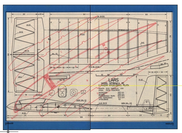

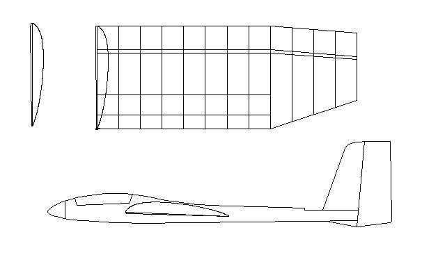

Od dawna marzyłem, żeby zbudować ten szybowiec. Układ dość kontrowersyjny /wydłużenie 5,5/, ale o swoistej urodzie. Jest kilku chętnych, żeby zbudować ten model. Jestem w trakcie rysowania go w cadzie. Może ktoś się dołączy do wspólnego rysowania, co dało by w efekcie zestawik. Temat pod dyskusję. Plany były zamieszczone w "Modelarzu" nr 1/1985. Poniżej to co już mam.
Model prosty i mam nadzieję, że będzie fajowym przerywnikiem w realizacjach bardziej zaawansowanych i odwdzięczy to wspaniałymi lotami :) .

Fajnie, że temat ruszył, model bardzo mi się podoba i także mnie intryguje to wydłużenie.
Jestem chętny do budowy i rysowania.
Czy będziemy wprowadzać jakieś zmiany?
Osobiście zastanawiam się nad bagnetem. Czy nie lepiej zrobić standardowo, pręt stalowy sprężysty 5mm w rurkach mosiężnych?
Zastanawia mnie także obszar poziomy / pionowy.
Poziomy leży na kadłubie - nie ma problemu, pionowy na nim, ale na rysunku jest coś jeszcze... to jakaś blacha z dwóch stron, czy trzpień na który pionowy jest nasadzony?

Oryginał, ten imperialistyczny był na stalowych bagnetach. Wersja socjalistyczna była zmodyfikowana. Jak 30 lat temu zobaczyłem go w Modelarzu chciałem go zbudować. Skończyło się na przeniesieniu planu za pomocą ręcznego plotera ołówkowego :D na papier. Może do niego powrócić dla eksperymentu.
LARS_Glider.pdf [615.71 KiB]

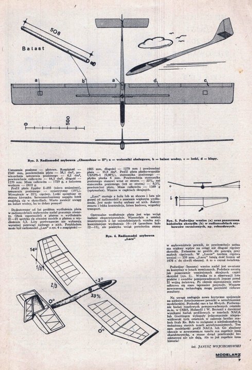

Nowości małego szybownictwa 1 - Kopia.jpg [ 219.2 KiB | Przeglądany 17234 razy ]
Nowości małego szybownictwa 2 - Kopia.jpg [ 100.82 KiB | Przeglądany 17234 razy ]

Jeszcze dorzucam plany Sarcher 2M. Podobny do LARS-a. Także artykuł inż. Janusza Wojciechowskiego z Modelarza z lat osiemdziesiątych na temat wydłużeń płata i nie tylko.
Janusz,
Czy można prosić o lepsze scan'y? Te trudno odczytać.

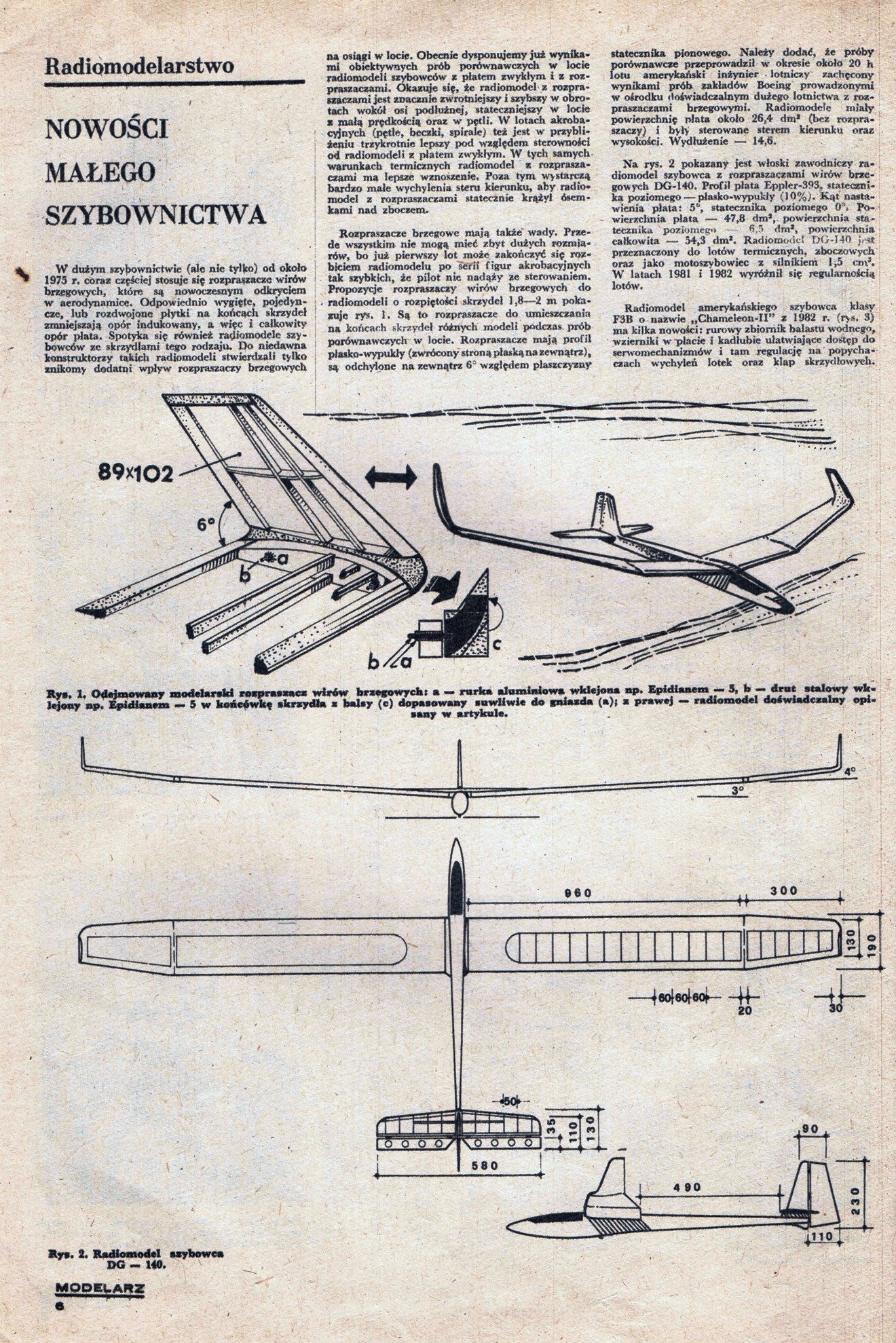

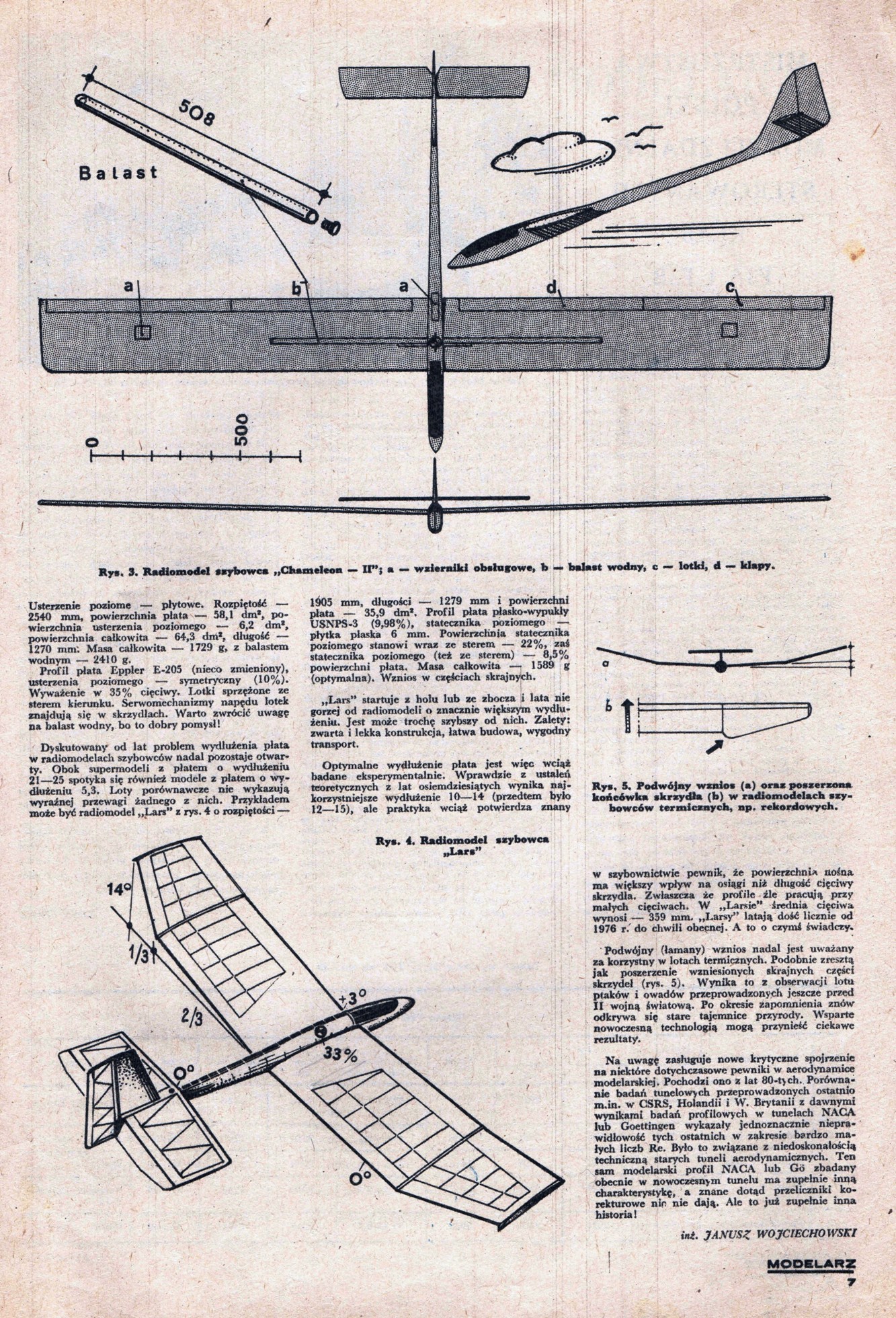

Andrzej mówisz - masz. :D
Nowości małego szybownictwa 2 - Kopia.jpg [ 923.75 KiB | Przeglądany 17228 razy ]
Nowości małego szybownictwa 1 - Kopia.jpg [ 906.78 KiB | Przeglądany 17228 razy ]

Dziękuję, przeczytałem.
No cóż, artykuł sprzed 30 lat, oparty na starych profilach Eppler'a.
Nostalgia.
Wspominają też o nowszych badaniach tunelowych, które pokazują zupełnie inne wyniki od starszych.
Tak jak pisałem, wg mnie, jeśli już naprawdę mamy ochotę na Lars'a, to watro by pomyśleć o zmianie profilu skrzydła.
