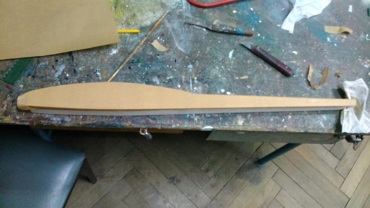

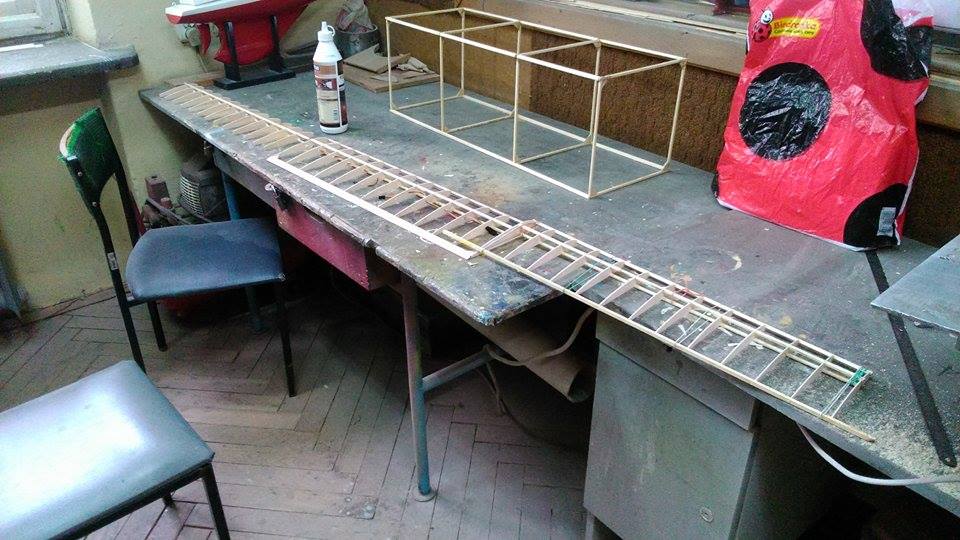

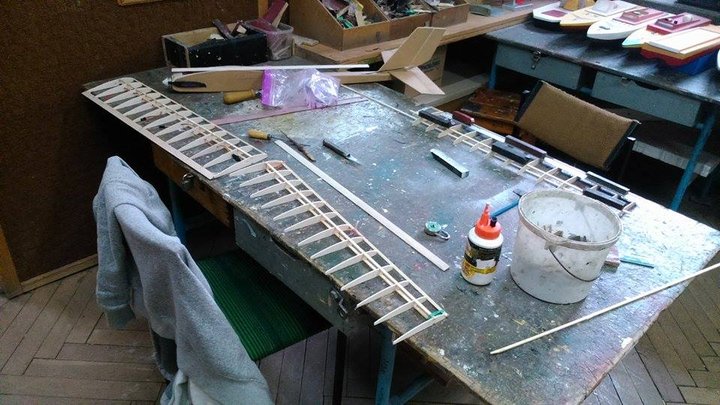

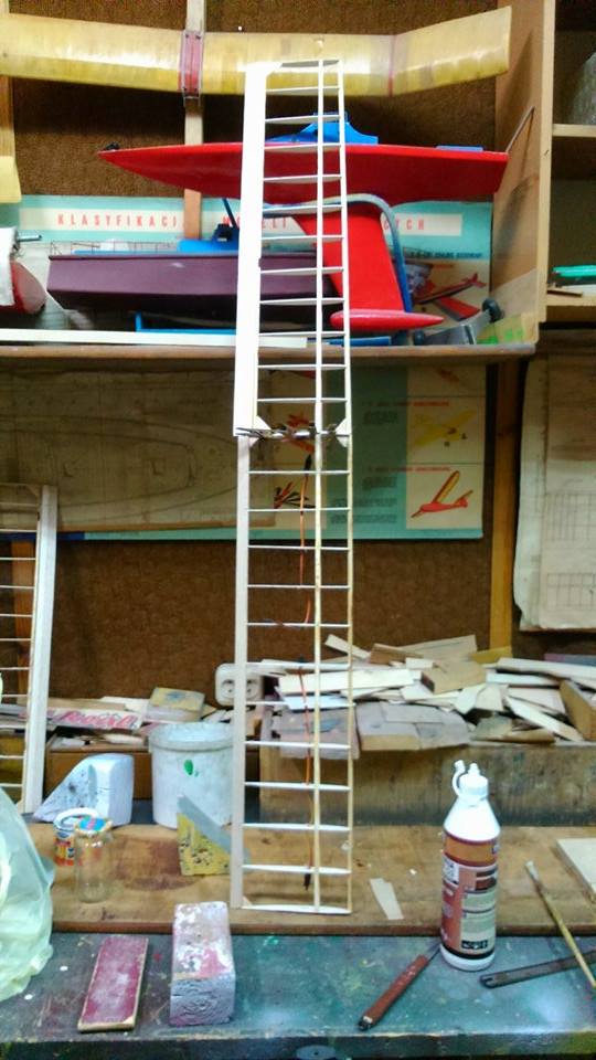

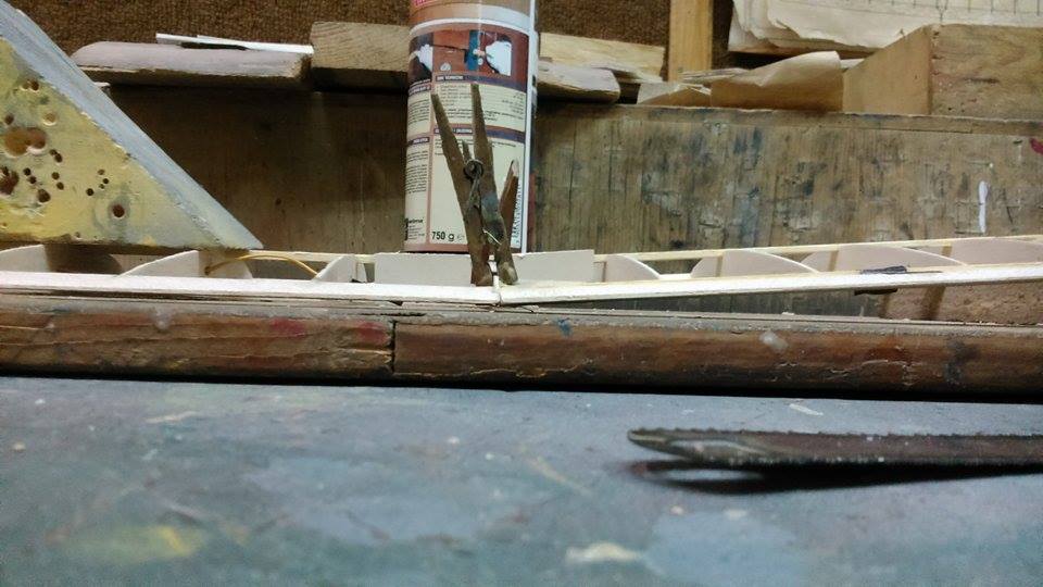

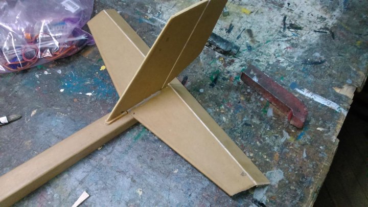

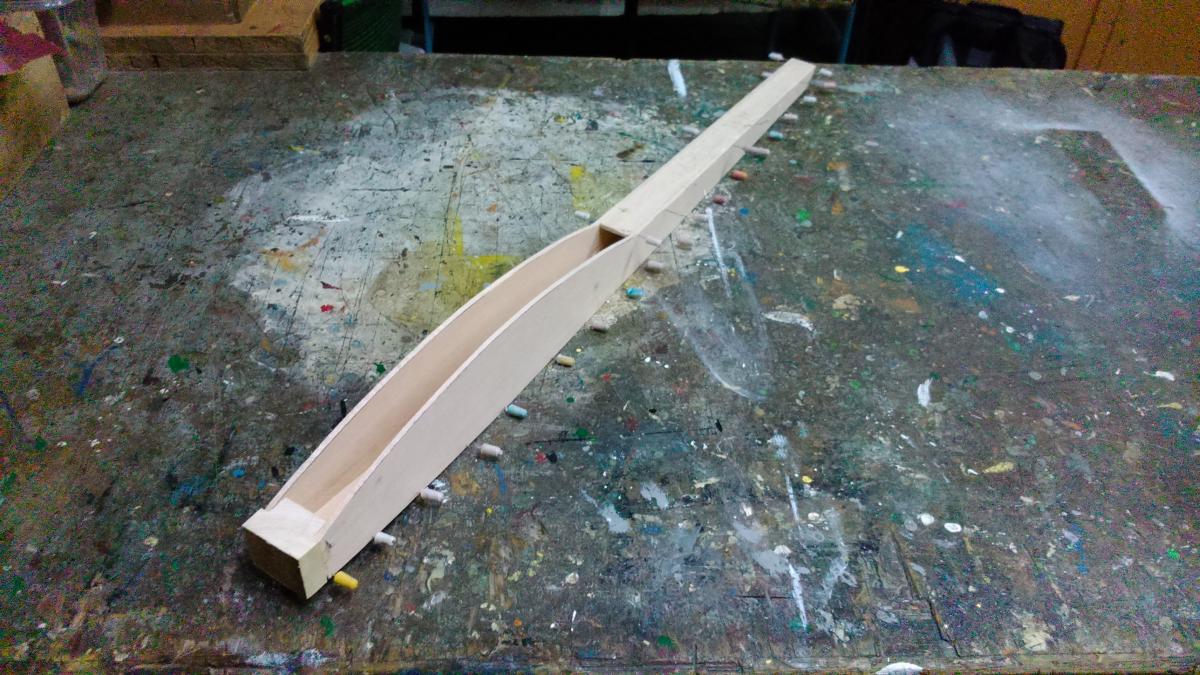

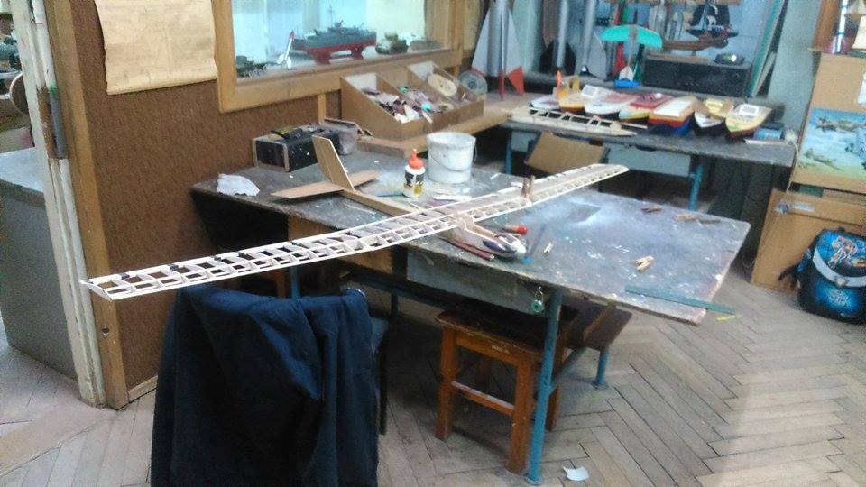

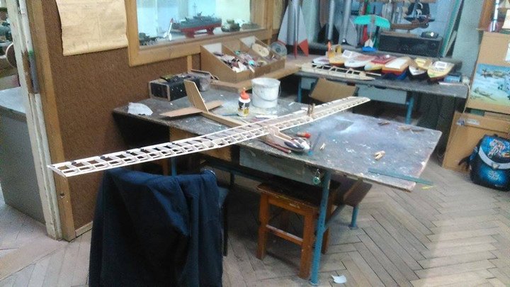

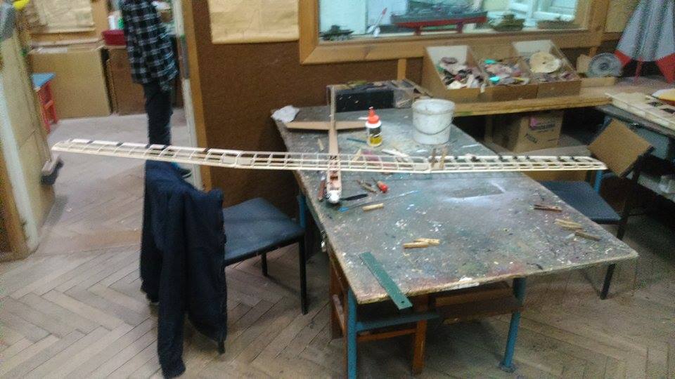

Witam. Zacząłem budowę modelu Motoszybowca według własnego pomysłu jedynie kadłub powstał z planów szybowca znajdującego się w modelarni. Skrzydło będzie konstrukcyjne o rozpiętości 200cm + końcówki. Centropłat 70cm i uszy po 65cm.
-Kadłub z balsy 4mm (boki) i 3mm (spód) całość będzie laminowana
-Stery basa 4mm wzmocnienie: listewki sosnowe. Zawiasy z tkaniny wklejane na wikol. Niestety nie mam zdjęcia.
kupiłem do niego wyposażenie:

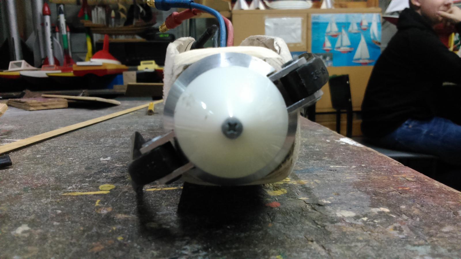

-kołpak: ep jet 40mm
-silnik: Redox 900/1200
-łopatki: graupner folding prop 10x6
-serwa: TG9e i hextronik ( wysokości)
-regulator: Hobbyking 30a
-pakiet: dualsky 3s 1300mah 35c
Poniżej zdjęcia z początku budowy:

Zapraszam do komentowania :)

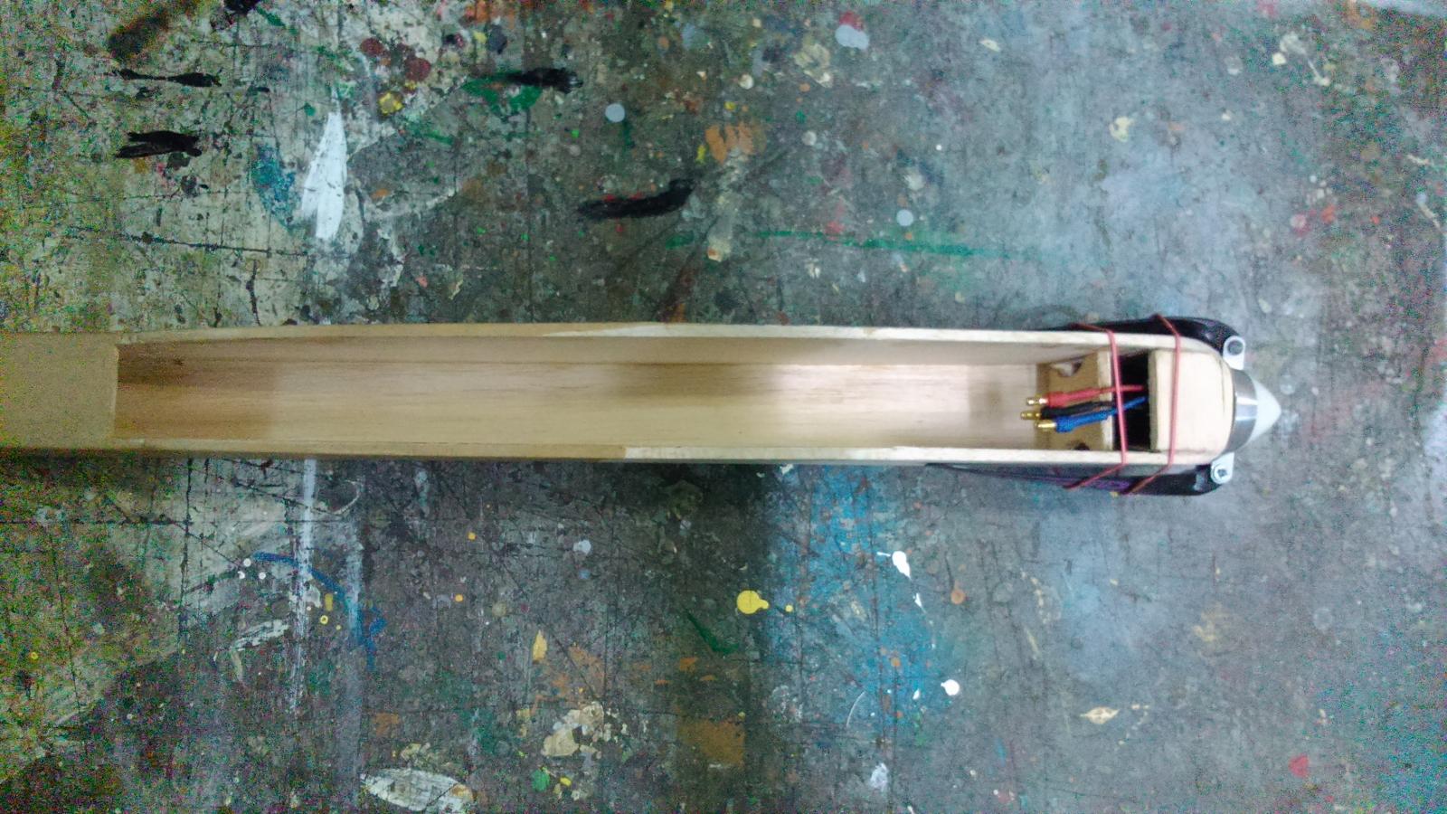

Linki które podałeś nie działają, coś źle je wkleiłeś.

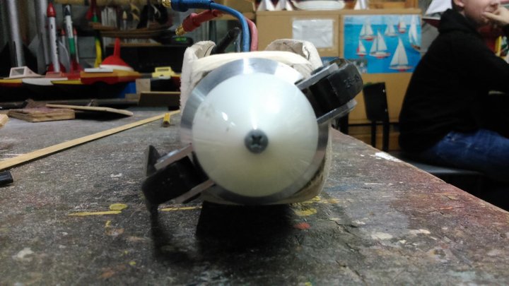

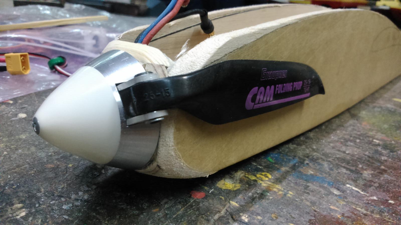

Rozważył bym zmianę kołpaka na tzw. "Turbo" - aktualnie silnik może nie mieć wystarczającego chłodzenia.
Nie daje mi spokoju przedostatnie zdjęcie.
Ogólnie wydaje się jak by kadłub był odwrotnie zamontowany (Stateczniki względem wybrzuszenia).
Klasycznie - wybrzuszenie jest od spodu - może zaznacz miejsce w którym będzie montowany płat.
Jeśli na tym wybrzuszeniu - nie obawiasz się o problemy z ustawieniem kąta natarcia płata ?
Post: 18 lut 2015, o 23:27
Rejestracja: 18 lut 2015, o 13:49
Posty: 8
Lokalizacja: Kielce
A więc tak wlot powietrza zrobiony jest w klapce nad silnikiem (niestety nie mam zdj) dodatkowo będą jeszcze dwa wloty po bokach. Miejsce mocowania skrzydła jest zaznaczone ołówkiem (widać na jednym ze zdjęć). Kadłub ma wybrzuszenie do góry, ponieważ tak wyglądał w modelu na którym się wzorowałem. Jest to mój pierwszy model budowany według pomysłu więc będze uczył się na błędach i mam nadzieje że każdy następny model będzie lepszy :D

Jak zawsze, jestem bardzo zadowolony, że ktoś projektuje, buduje model wg własnego pomysłu, własną konstrukcję :) . Podaj jednak więcej szczegółów....profil płata, cięciwy, czy wykonałeś podstawowe obliczenia.
Popieram zastosowanie kołpaka typu "Turbo"....klapki klapkami, ale wiem z własnych doświadczeń, że chłodzenie musi być dobre. Nie wiem jakie są Twoje umiejętności w pilotowaniu modeli ale w pierwszych lotach można naprawdę rozgrzać silnik. Czekamy na dalszy ciąg relacji :) .

Profil S3021, cięciwa ok 17cm. Budowa częsciowo pod moim okiem :)

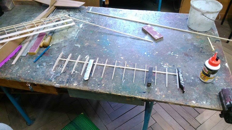

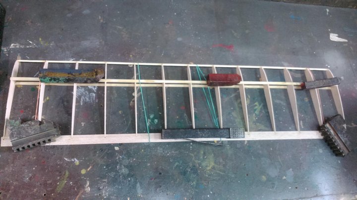

Dokładnie tak jak napisał dexter_ck największe żebro dokładnie 17,5cm a żebro końcowe 15cm. W poniedziałek,wtorek i w środę będę w modelarni więc myśle że w 6h uda mi się złożyć całe skrzydło w jedną całość ;)

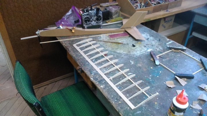

Witam. W załącznikach zdjęcia z postępu budowy. Jutro może przykleję końcówki do centropłata.

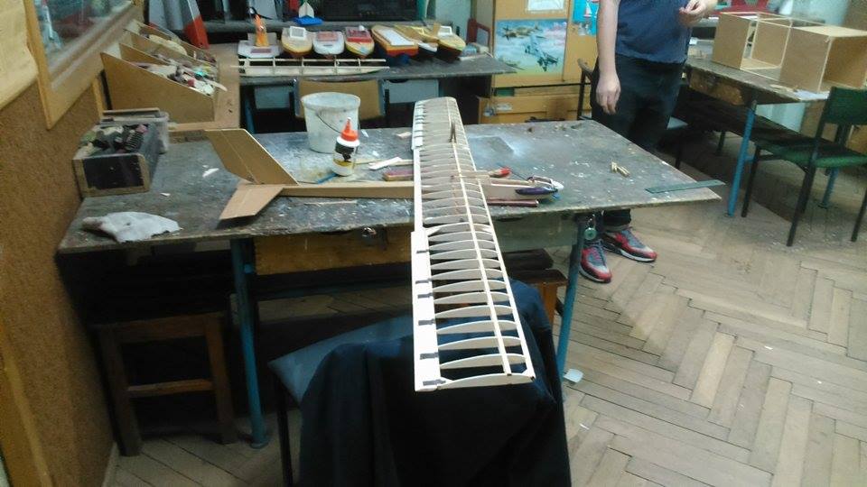

Fajnie Ci to idzie. Jak możesz, przyłóż płat do kadłuba i zrób zdjęcie.

Zdjęcie całości będzie za niedługo narazie przykleiłem jedno ucho ;)
