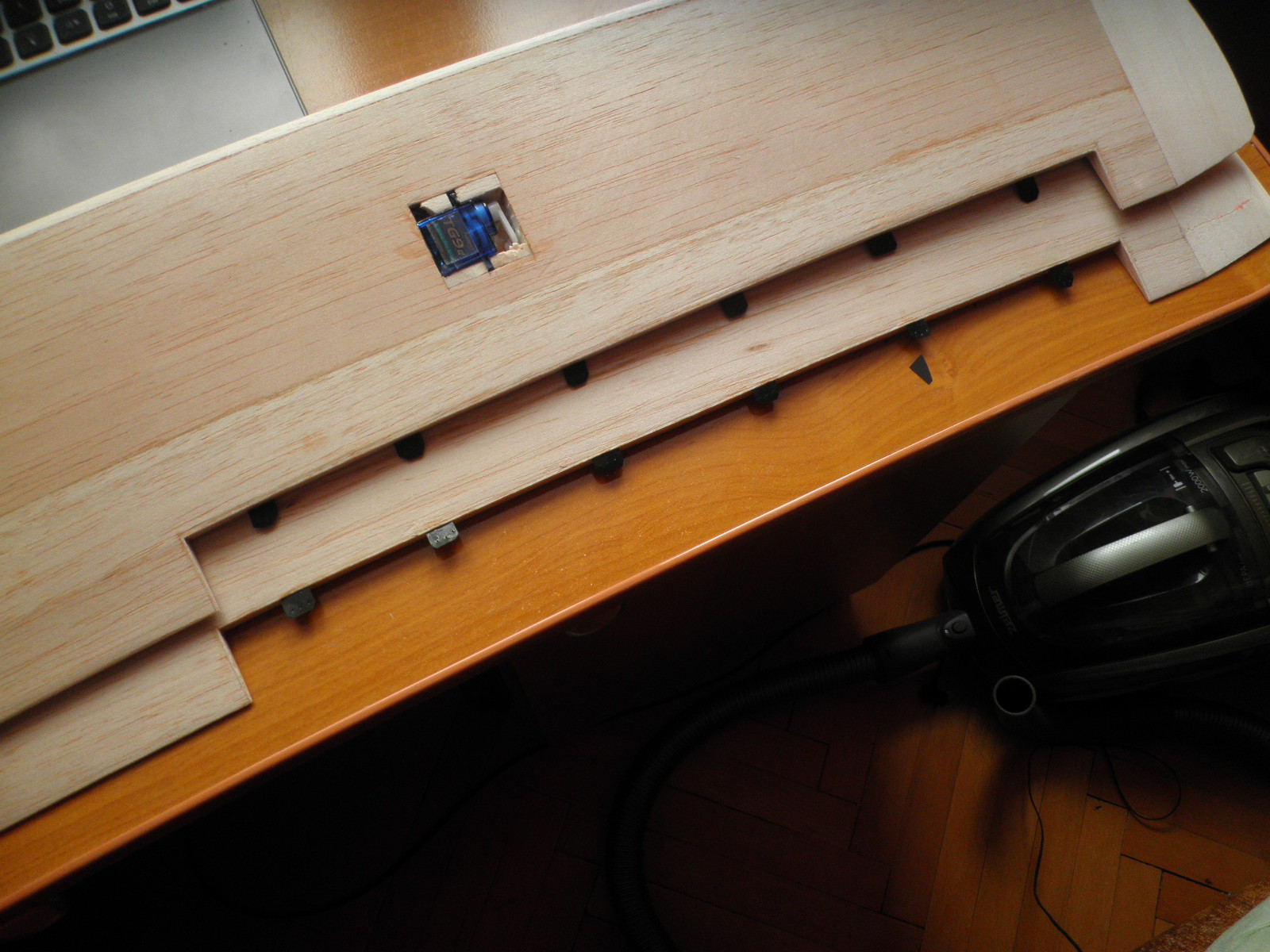

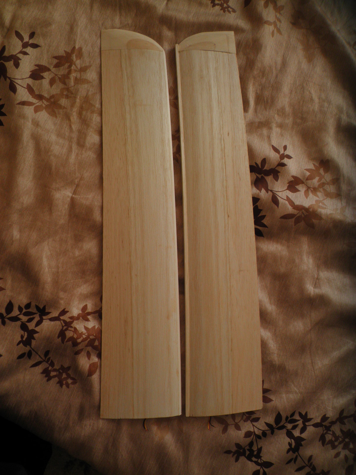

Autor:  dexter_ck [ 18 paź 2014, o 02:19 ]
Tytuł:  Re: AeroV1
5 dni pracy w kazdej wolnej chwili no ale się udało :) Powstały lotki. Zawiasy z dyskietki, taśma i zawiasy bezszczelinowe jakoś mnie przy tych konstrukcjach nie przekonują, co najwyżej do depronowców czy innych pianek.
Docięte zawiasy wklejałem najpierw w skrzydło, poczekałem klej wyschnie, usuwając jego nadmiar. Następnie bardzo delikatnie nasuwałem lotke, smarowałem zawiasy klejem, i dosuwałem lotke do końca poruszając nią wzdłuż skrzydła. Wszystko wklejona na Soudal 66A.
Prowizoryczny skos z pierwszych zdjęć lotek został potem dokładniej oszlifowany ( znowu pełno pyłu ) :) Nie wiem czy kąt jest mały czy duży, ale mam nadzieję, że w miare rozwoju uda mi się zamotnować klapo-lotki, o ile to zda egzamin.

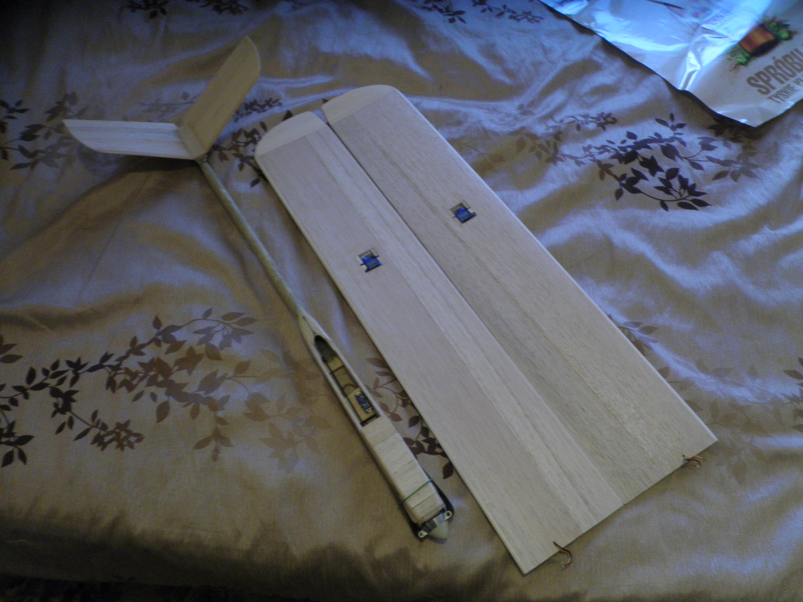

Autor:  dexter_ck [ 19 paź 2014, o 17:34 ]
Tytuł:  Re: AeroV1
Wreszcie dwie połówki zaczęły tworzyć całość :P Uprzednio w miejscu łaczenia zeszlifowałem możliwie dokładnie papierem i następnie połączone na soudal.
Skrzydła i kadłub przygotowane na kolokwia czyli tkanina + epidan 53 + utwardzacz Z1.
Nadmiar tkaniny zostanie potem usunięty, troche za dużo mi się ucieło na skrzydło, zorientowałem się dopiero po nałożeniu jej na centropłat.
Dodatkowo kadłub dostał wstępne wyrzeźbienie pod skrzydła.

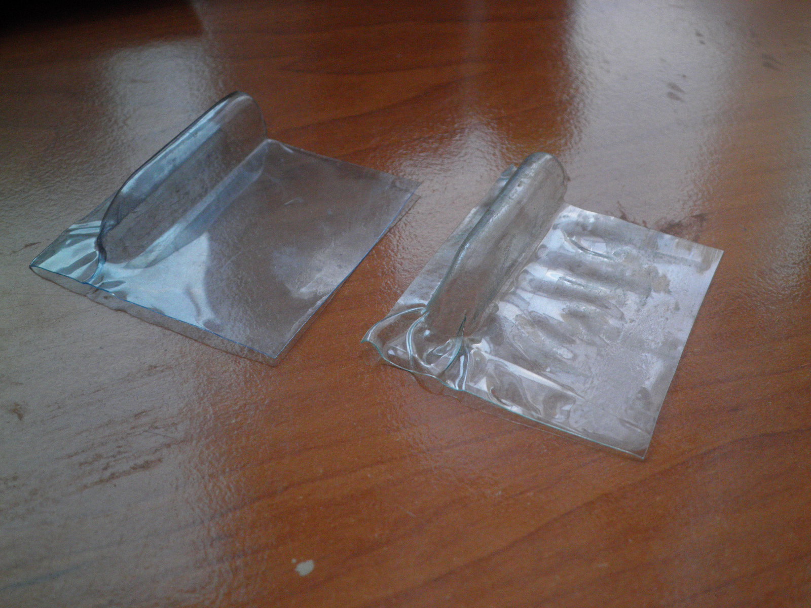

W międzyczasie eksperymentuje z owiewkami serw. Aktualnie jestem na etapie braku butelek PET :)

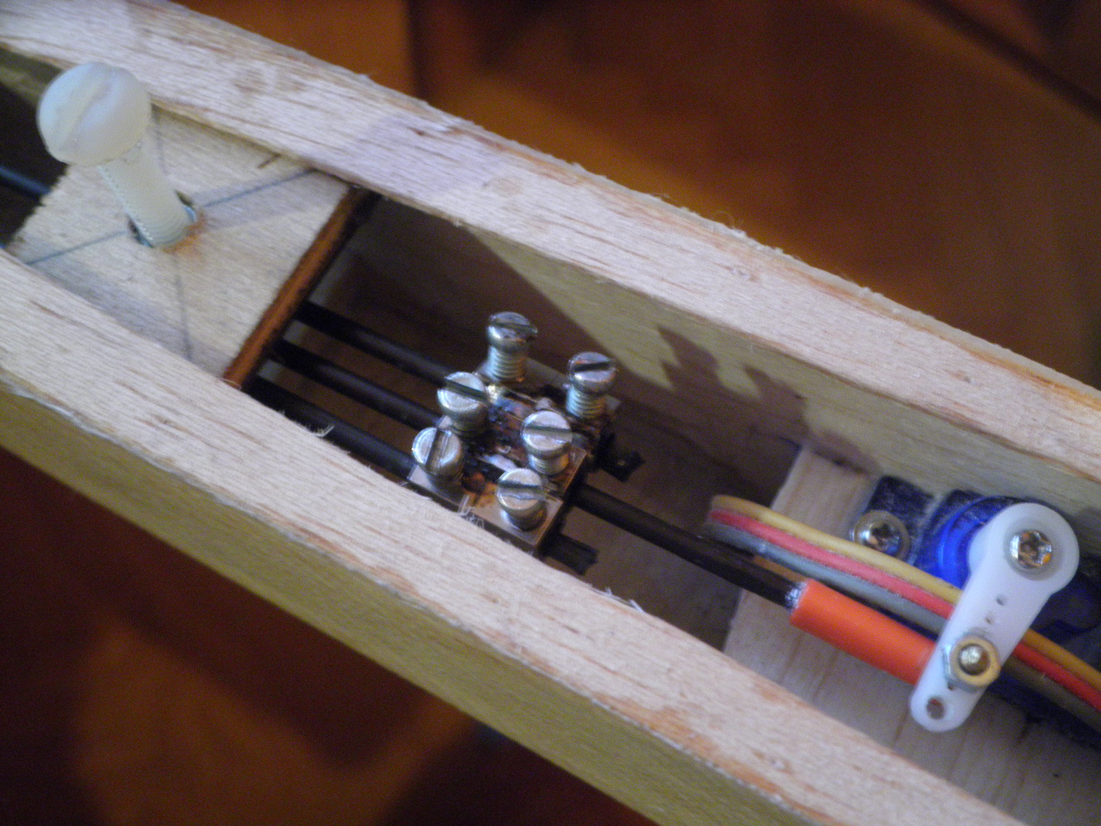

Popychacze przymierzone, docięte, dorobiłem małe przejście przy usterzeniu. Kadłub został jako tako oszlifowany łacznie z skrzydłami i przygotowany do malowania. Dodałem także ścięcie na kadłubie przy spływie, żeby w razie czego skrzydła mogły się swobodnie wypiąć.
Regulacja prętów węglowych wygląda nieco masywnie ( 6g ), może zmniejsze to o połowe. W każdym razie te metalowe elementy zostały polutowane.
