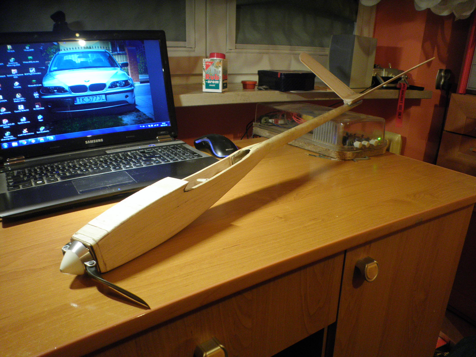

Witam!
Postanowiłem opublikować swój drugi, całkowicie spod własnej ręki, projekt.
Myślą przewodnią był szybowiec na zbocze o rozpiętości ok 1500mm, usterzenie motylowe.
Jednak koncepcja uległa zmianie ( kadłub ma ponad 3 lata) , i te zmiany chciałbym wam zaprezentować ;)
Model budowany z celem zabrania go na wypady w góry ( w tym roku bardzo mi tego brakowało, nigdy więcej :mrgreen: )
Długość ( całkowita kadłuba ): 870mm
Szerokość: 40mm
Konstrukcja: balsa 4mm + sklejka ( rozważam oblaminowanie ), ogon z włókna szklanego.
Masa modelu w aktualnym stanie: ok. 100g
Rozpietość: 1600mm + końcówki
Cięciwa: 17cm, zbieżna do 14cm
Wznios: 3*
Profil: S3021
Technika. Styro + balsa, rdzenie robione u Marka Dawidowicza :)
Lotki: Kabel Y + 2x Turnigy TG9e
Usterzenie: V-tail, 112*, pojedyncze serwo
Silnik: Redox 500/1000
Kołpak: Mp-Jet 40mm
Łopatki: 8x6
Regulator: Mag8 18A
Pakiet: Lecho 25C 1300mAh
No i teraz czekam na paczke ;)
Lakierownie: please, co jest piękniejszego od naturalnego drewna?
Caponowanie + bezbarwny ;)
Na zdjęciach tego nie ma, ale ścięcia na lotkach przy ustrzeniu już są docięte :)

W takiej konfiguracji przy odrobinie pecha podczas lądowania wbijesz akumulator w silnik i kłopoty gotowe

Myślę że to tylko wstępna przymiarka i kolega zrobi wytrzymałą grodź oddzielającą pakiet od silnika.
Czemu nie chciałeś puścić przewodów "rogiem"?
PA020313.JPG [ 83.34 KiB | Przeglądany 17856 razy ]
Poszły by w skosie wewnątrz kadłuba.
Przewody i tak muszą wrócić do kadłuba więc ja bym zrobił w ten sposób, że najpierw wykonałbym podłużny otwór w kadłubie (bez ostrych krawędzi). Wzmocnić od wewnątrz kadłub w miejscu wycięcia, przewody wpuścić rzędowo a od zewnątrz wykonać kroplową osłonę np.z balsy. Zwróć też uwagę aby osłona była tak ukształtowana żeby śmigło podczas rozpoczynania pracy otwierało się bez problemu (właściwe umieszczenie otworu).
Zobacz również czy nie podszlifować narożników/krawędzi kadłuba aby umożliwić się składaniu śmigła w pozycjach nachylonych pod kątem 45°. Lepiej sprawdzić to teraz niż ciąć/szlifować kadłub po wykończeniu. Bo jak włączy Ci się hamulec w silniku to łopatki mogą mieć problem ze złożeniem się.
A jeśli chodzi o chłodzenie to pomimo otworów we wrędze, przepływ powietrza będzie niewielki. Wszak masz od razu kołpak z małą szczeliną. Z racji "posiadania rogów" na pewno będzie wlatywać tam więcej powietrza niż przy gładkim przejściu ale moim zdaniem to i tak za mało. Jeśli nie stosujesz kołpaka z otworem (typ turbo) to zastanowił bym się nad wykonaniem dodatkowych otworów wlotowych do chłodzenia silnika, pakietu i regulatora. W kadłubie jest bardzo ciasno i w letnie dni może być problem - wszak wszystkie 3 podzespoły generują znaczną ilość ciepła. Nie zapomnij również wykonać wylotu powierza bo bez tego wloty za wiele nie dadzą... Możesz rozważyć również wykonanie tej kroplowej osłony przewodów jako chwytu powietrza. Coś w tym stylu tylko że z uwzględnieniem przewodów
00.JPG [ 104.42 KiB | Przeglądany 17856 razy ]
Kiedyś, po elektryfikacji szybowca, pomimo bocznych otworów przy silniku miałem problem z temperaturą a po zrobieniu powyższego wlotu/chwytacza - wszystko działało jak trzeba.

Dziękuje za wszystkie wypowiedzi :)
Więc od początku. Kable na pewno wróca do środka, nie ma szans że będą wisieć, na razie są puszczone "tak tylko" żeby silnik się dało zamontować.
Dlaczego nie puściłem ich rogiem? Za względu na kształt tego czarnego elementu mocującego silnik do wręgi, w razie chęci zmiany kątów na silniku, jest w tym momencie opcja jej odkręcania i korekty. Gdybym jednak chciał koniecznie puścić kable rogiem, śruby mocujące silnik pokrywały by się z bokami kadłuba, planuje kadłub zalaminować więc opcja odkręcenia wyglądała by raczej marnie. Swoją drogą kable trzymają się dosyć "sztywno", nie chce ich zbytnio wyginać.
Grodź miedzy silnikiem a pakietem. Powstanie na 100%. Ze względu na bezpieczeństwo w razie kreta oraz że jest to outrunner i np. przemieszczający się pakiet napierający na silnik mógłby zostać uszkodzony, czy też rozwiercony :P
Chłodzenie. "Chwytaki" raczej też powstaną, balsa 1mm + oblaminowanie, przy okazji jednym puści się też kable od silnika ;) I wylot powietrza również jest ( ogon nie jest zamknięty ). Zrobię jeszcze kilka otworów w grodzi, co by umożliwić przepływ powietrza od silnika.
