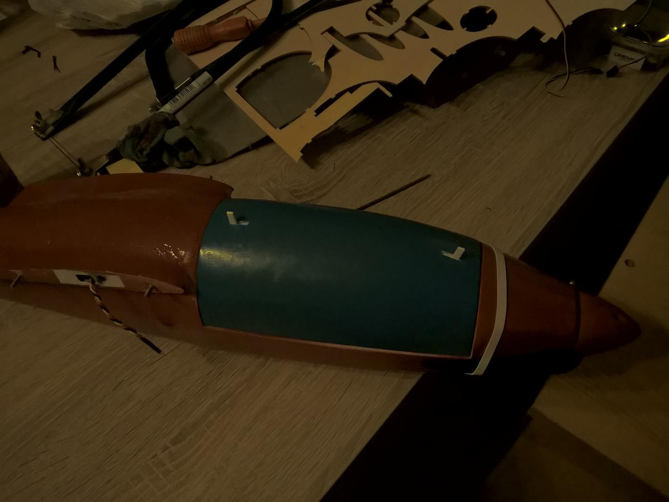

Jak tak się zacząłem nad nią zastanawiać to doszedłem do wniosku, że jednak wyszła ciężka.
Po zamontowaniu ramki, odporność na skręcanie jest zadowalająca. Na ściskanie - tak jak poprzednio beton :lol:.
Stwierdziłem, że nie będę próbował pokrywać jej szpachlówką tylko spróbuję wyszlifować i zobaczyć co z tego będzie.
Szlifowałem papierem wodnym o granulacji 800. Wyszło ok, pod palcem było gładko.
Choć po jednej warstwie farby widać lekką fakturę tkaniny. Myślę, że jeszcze 2, 3 warstwy i będzie gładko.
Generalnie jestem zadowolony z efektu samej owiewki bo jej mocowanie w kadłubie to nie porozumienie :lol:
W każdym bądź razie tak się prezentuje.

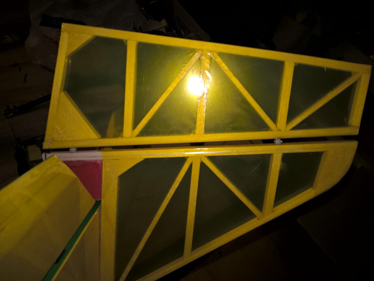

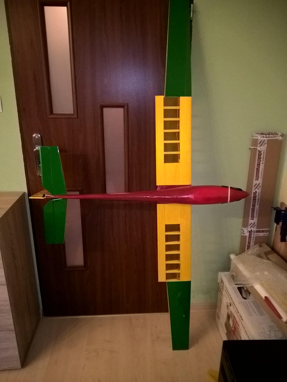

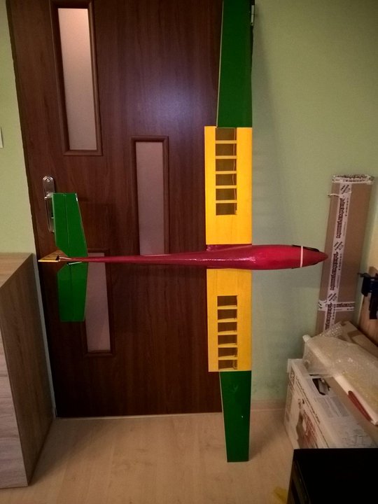

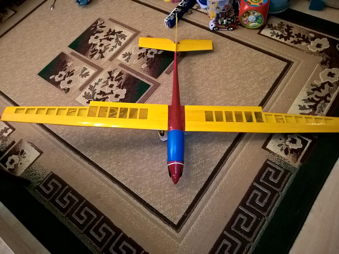

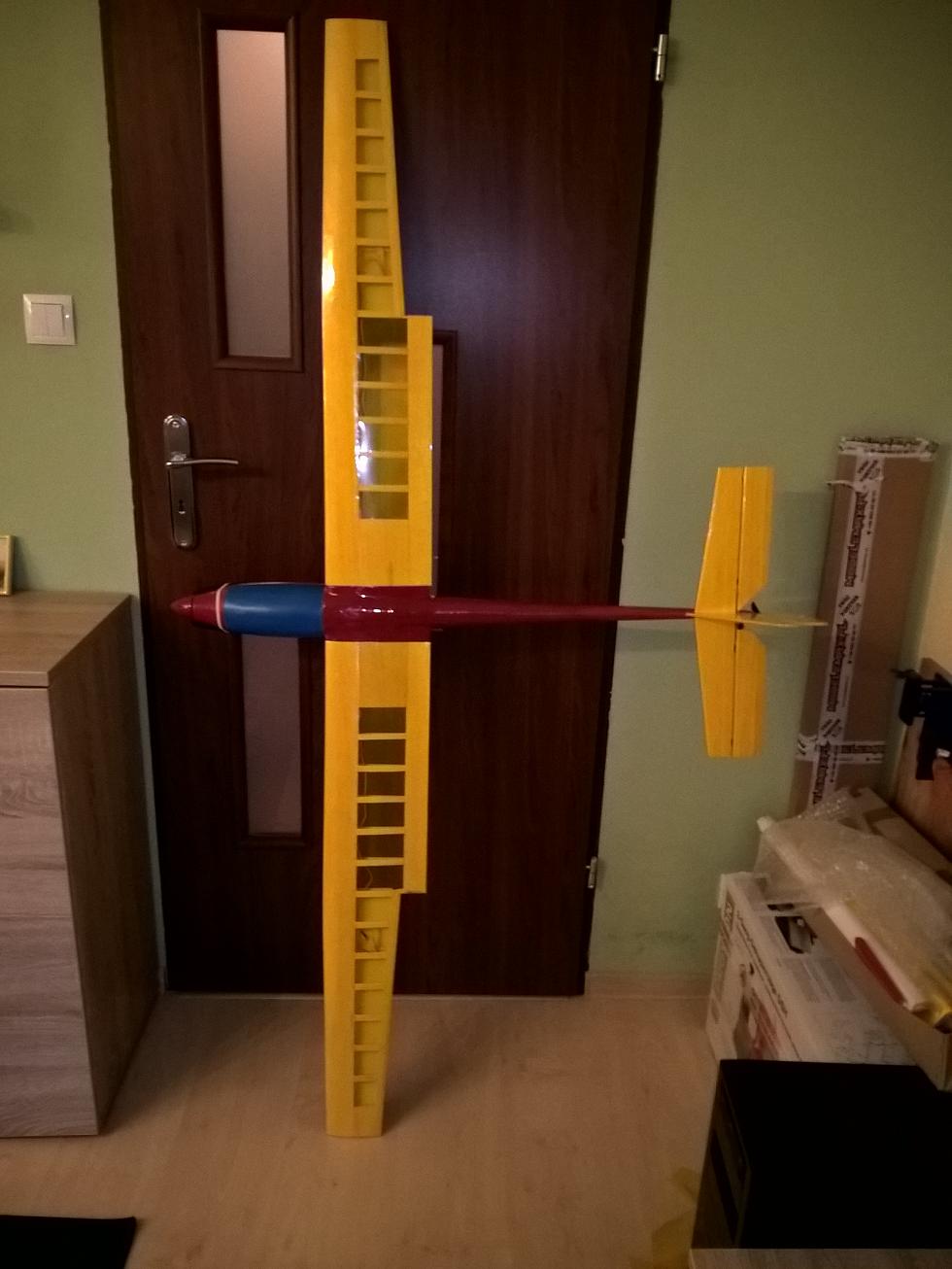

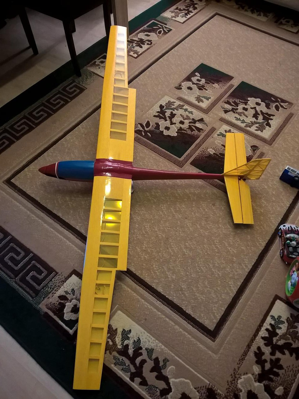

Dziś okleiłem drugie skrzydło, zatem obowiązkowa przymiarka.
WP_20150715_20_50_58_Pro_40.jpg [ 370.57 KiB | Przeglądany 4878 razy ]
WP_20150715_20_51_19_Pro_40.jpg [ 260.47 KiB | Przeglądany 4878 razy ]
WP_20150715_20_52_15_Pro_40.jpg [ 165.88 KiB | Przeglądany 4878 razy ]
WP_20150715_20_52_38_Pro_40.jpg [ 151.89 KiB | Przeglądany 4878 razy ]
W kadłubie zamontowane są serwa SW, SK, silnik, kołpak, śmigło, regulator oraz odbiornik.
W takim stanie waży obecnie 840 gram.

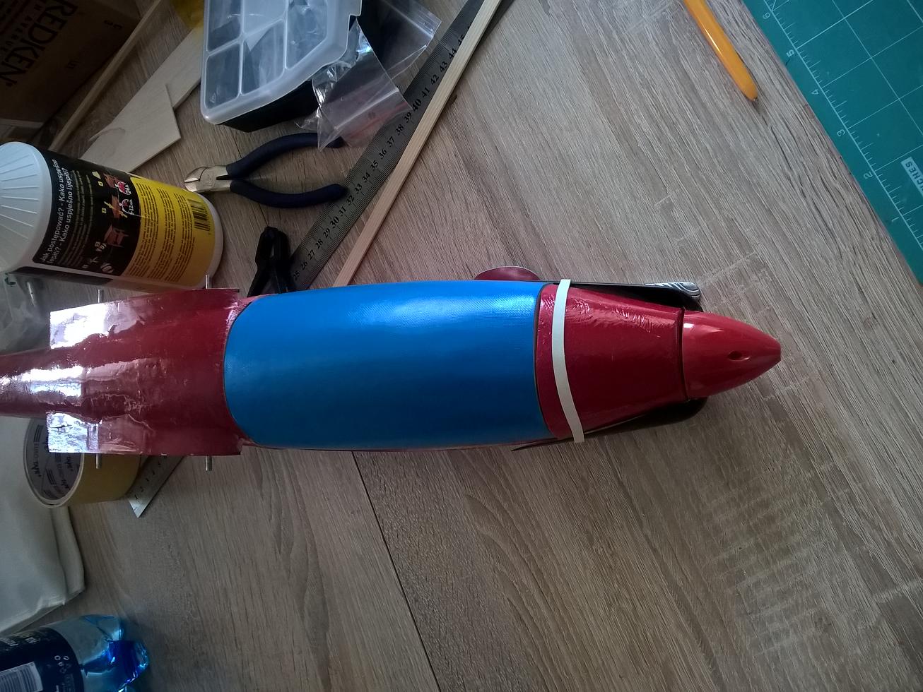

Zmieniłem zawiasy w SK. Początkowo SK był przyklejony na taśmę wzmacnianą włóknem szklanym.
Pierwsze podejście nie wyszło zbyt dobrze, poprawiłem. Jednak po paru dniach i poprawione mocowanie padło.
Problem leży w bowdenie który naciska trochę na SK, powodując jego skrzywienie - taśma bardzo ładnie się poddaje temu procesowi.
Koniec końców taśmę wywaliłem i zastosowałem zawiasy kołkowe (palcowe?) 2mm.
Udało się w wiercić w rozpórki, także zawiasy mają się na czym trzymać.
WP_20150812_21_00_20_Pro_40.jpg [ 137.91 KiB | Przeglądany 4793 razy ]

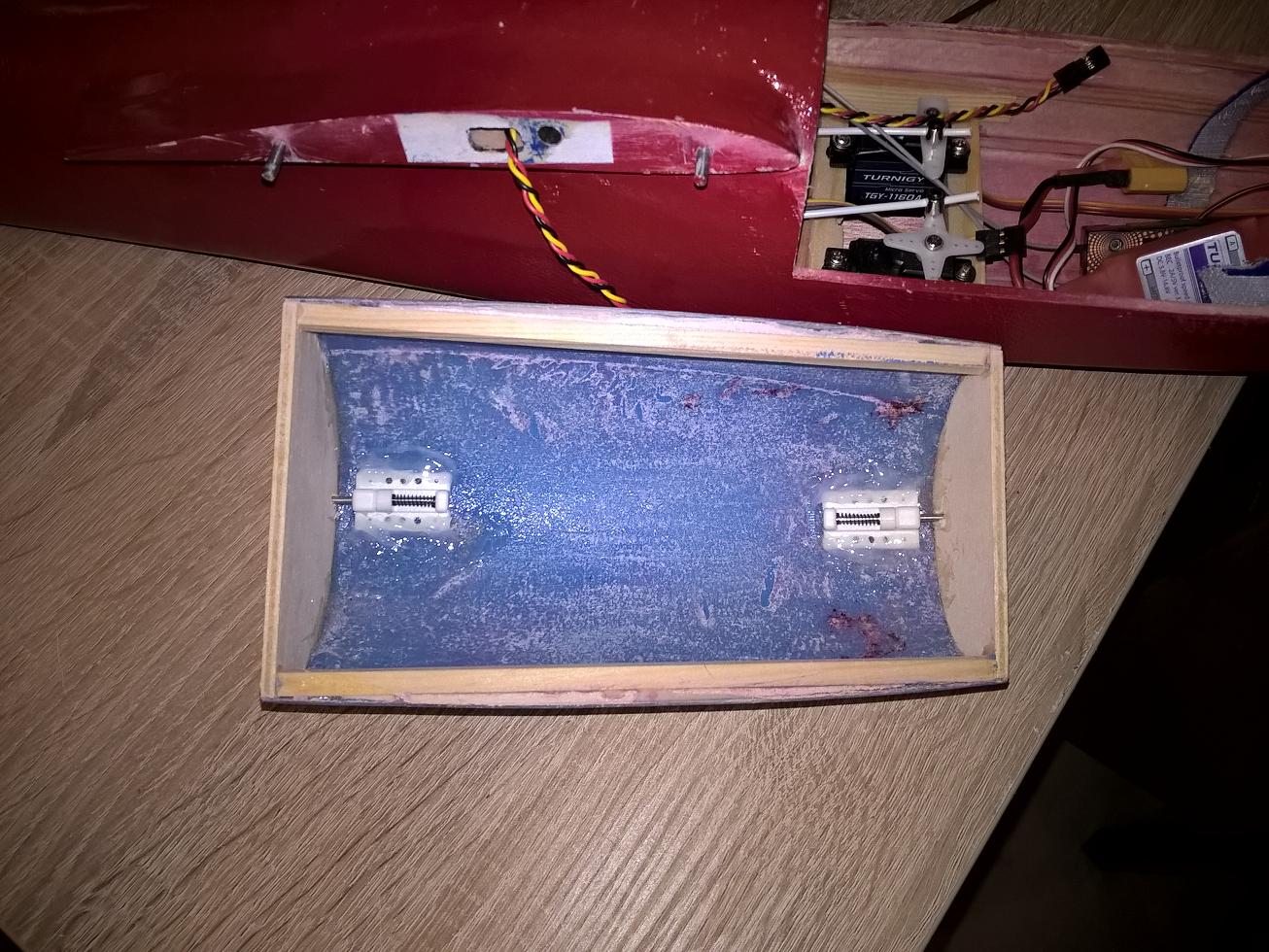

Kabinka dostała mocowanie.
WP_20150812_20_59_53_Pro_40.jpg [ 144.37 KiB | Przeglądany 4793 razy ]
WP_20150812_21_00_05_Pro_40.jpg [ 290.98 KiB | Przeglądany 4793 razy ]
Kadłub gotowy, pozostały skrzydła do dokończenia a mówiąc dokładniej lotki.

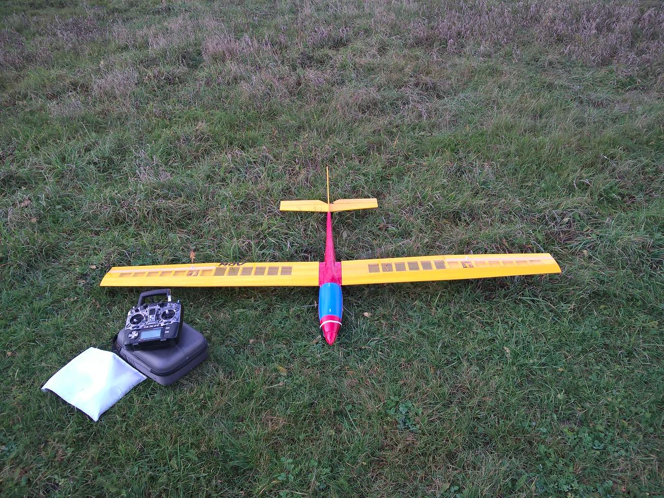

Dziś odbył się oblot, jak zwykle miał on miejsce w Elblągu.
Oblotu dokonał milo - za co serdecznie dziękuję :)
WP_20151121_13_17_00_Pro_40.jpg [ 497.61 KiB | Przeglądany 4639 razy ]
Pogoda bardzo dopisała było w miarę ciepło kolo 7-8 stopni a jeśli chodzi o wiatr to była totalna cisza.
W oddali z zabudowań dym z kominów szedł pionowo :lol:
Filmy polecam w HD :)
Pierwszy rzut z ręki:
Pierwszy lot z silnikiem:
Po rzucie z ręki, zdecydowaliśmy się na lot.
Na silniku Virgin bardzo mocno zadzierał, od razu aktywowałem mikser THR>SW potrzeba było 13% by uzyskać lot po prostej.
Kolejny objawił się problem z mocowaniem płatów - Virgin cały czas zakręcał w jedną stronę.
Skorygowaliśmy to trymerem lotek, ale chyba będzie niezbędna mechaniczna korekta zaklinowania płatów.
Virgin ładnie szybuje, widać to na 2 filmie gdzie po osiągnięciu pułapu, silnik nie był już używany.
Stąd też lądowanie nie odbyło się 'do nogi', plan był na niski przelot i odejście, jednak po przelocie silnik nie zaskoczył - milo lądował awaryjnie.

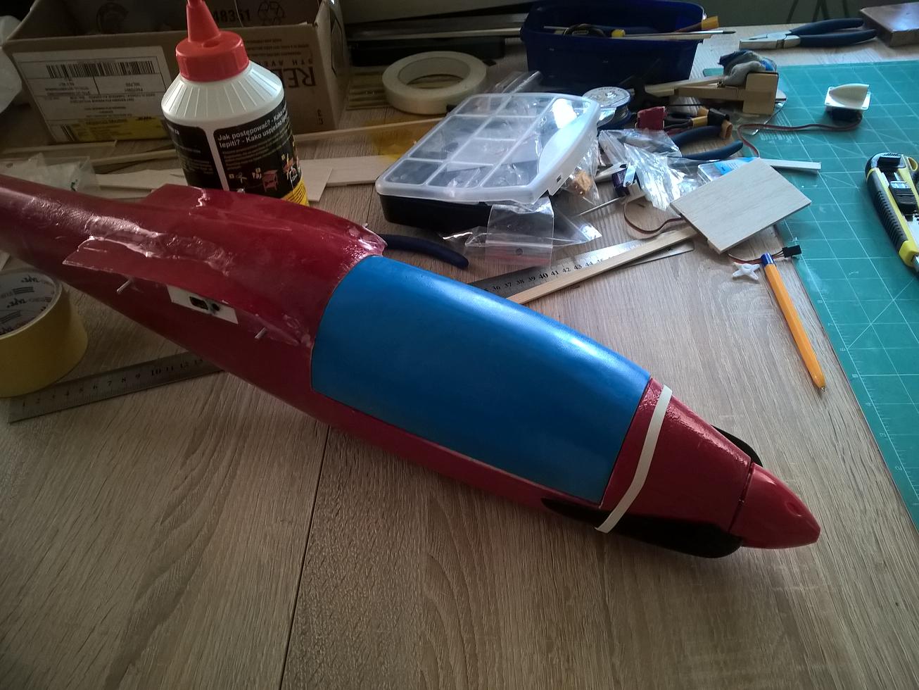

Problematyczne okazało się mocowanie owiewki - dla przypomnienia miałem tam 2 zamki - jedna łopatka po złożeniu oparła się o uchwyt zamka skutecznie blokując start silnika (zamknięcia kabiny widać w poście wyżej). Przed następnymi lotami złamałem zasuwkę zamka by już się śmigło nie blokowało.
