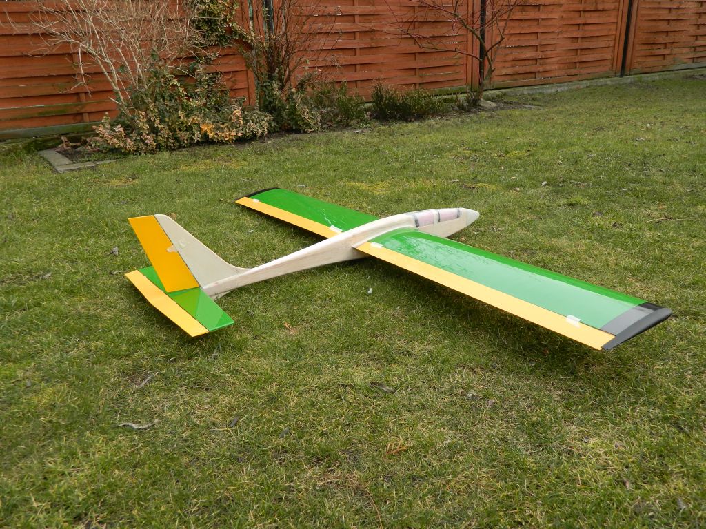

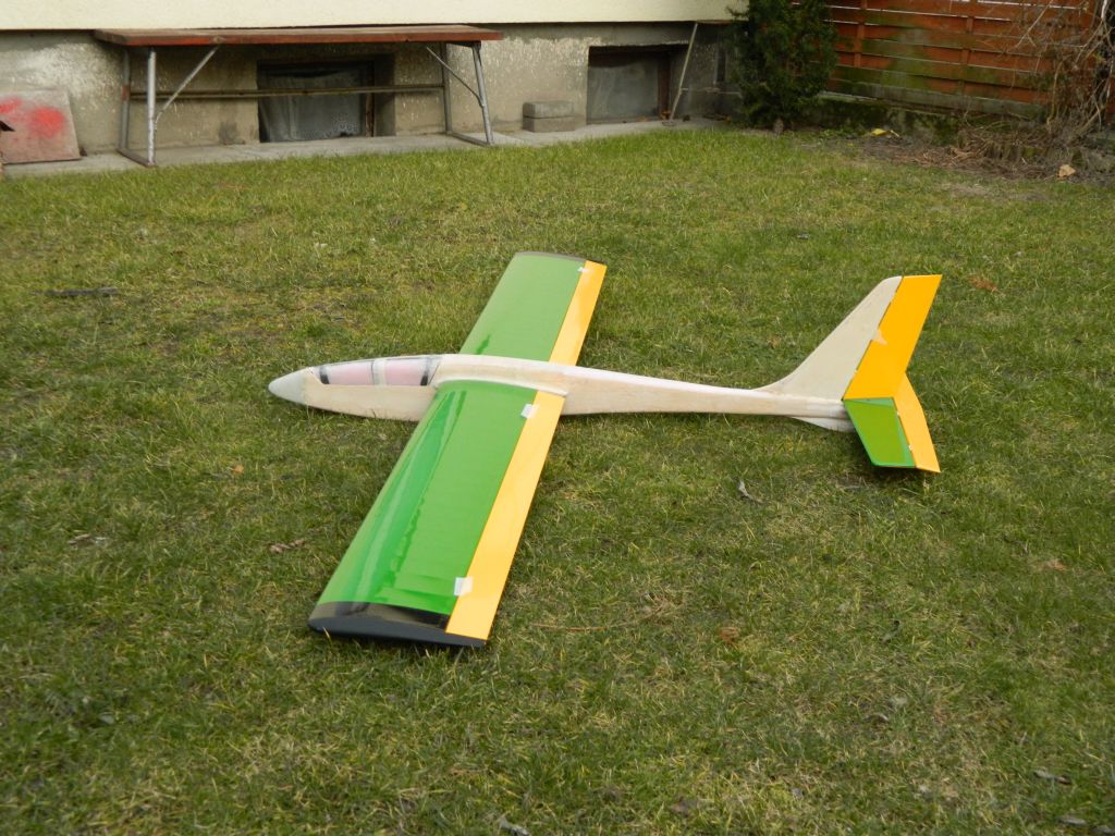

Skrzydła oklejone. Tak się prezentuje Kumak z widoku z góry i spodu.

Autor:  tabul [ 17 lut 2015, o 20:32 ]
Tytuł:  Re: M-48 "Kumak"
Gratulacje. Bardzo fajnie pomalowany i w ogóle ciekawie wygląda. Chyba niebawem oblot?

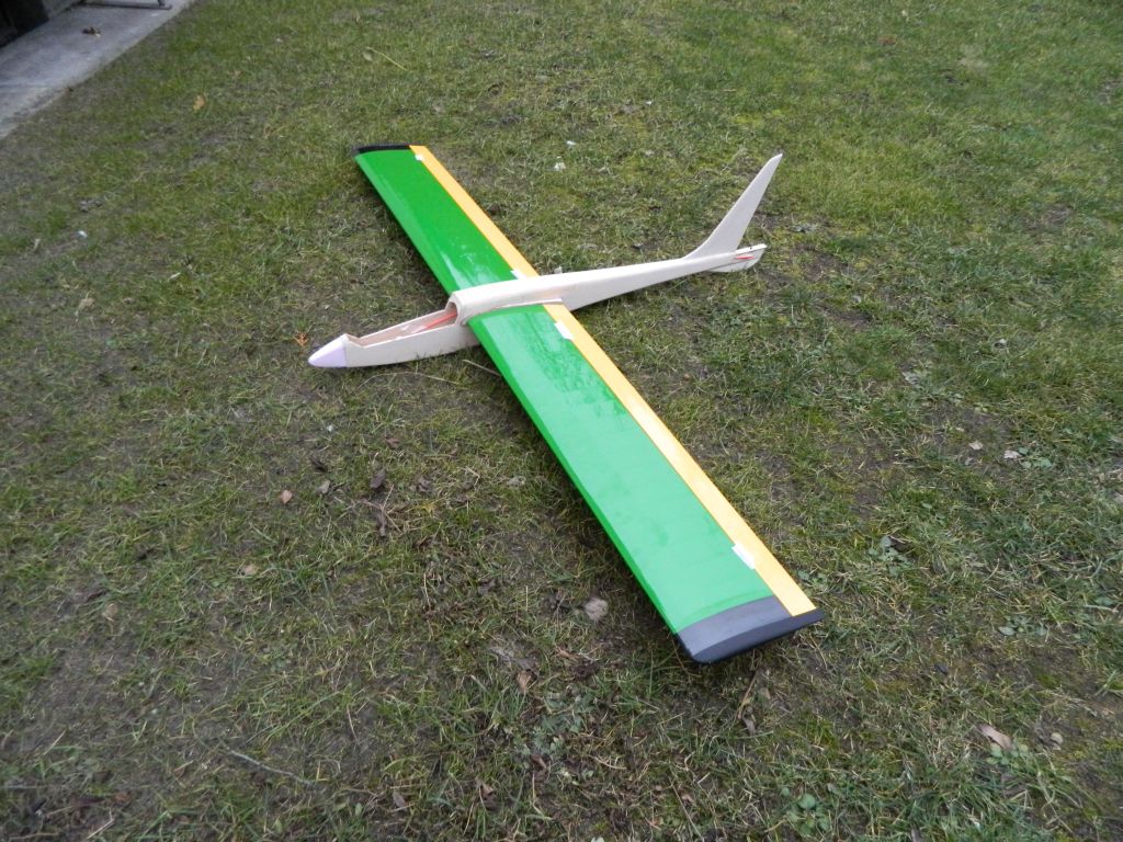

Autor:  milo [ 23 lut 2015, o 16:14 ]
Wyglądać to ON może będzie, fajnie ;) , na razie idzie jak po grudzie....laminowania ciąg dalszy :(
W tym modelu prędkość nie jest priorytetem, zwrotność, to ma być główna cecha "Kumaka". No zobaczymy ;) .
Traktuję ten model jako swoisty eksperyment, chcę sprawdzić jak w takiej technologi będą sprawować się/działać lotki :) .
Tymczasem przymiarka całości...jeszcze mnóstwo roboty, ale planuję w pierwszej dekadzie marca oblot.....jeżeli "Kumak" nie szykuje kolejnych niespodzianek dla mnie :lol: .
Ciężary tymczasowe poszczególnych elementów:
Płaty 158/157 gram
Kadłub /na razie/ 260 gram
Poziomy i SK 45 gram.

Autor:  pepcio 11 [ 23 lut 2015, o 20:26 ]
Z tymi lotkami i wzniosem to czysty akrobat.Oj, będzie kręcił się wokół swojej osi i w poziomie i w pionie. Oby ziemia nie była blisko! :lol: W marcu to nasze lotnisko może być mokre i błotniste. Akurat dla żaby.
