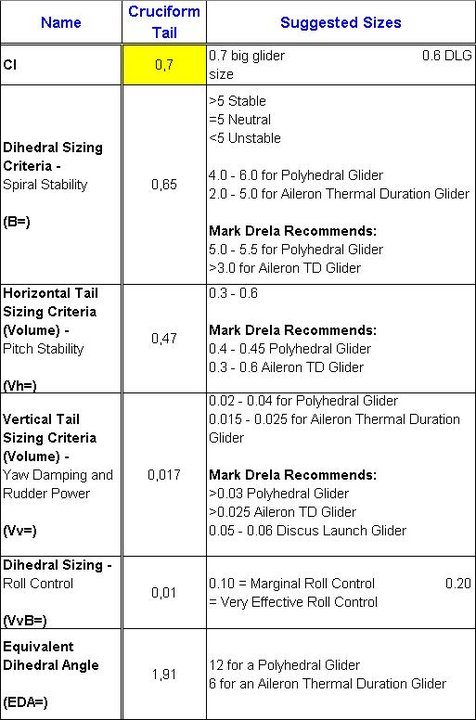

Wyniki obliczeń przeprowadzone za pomocą arkusza do obliczeń Curtis-a Suter-a.
01.JPG [ 80.79 KiB | Przeglądany 45450 razy ]
Odpowiednie wartości mieszczą się w zakresach (więcej info tutaj)

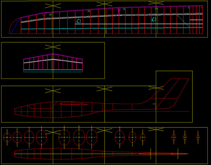

Widok na model w 3 rzutach. Jeszcze wstępnie, bez podwozia, płozy ogonowej itp.
02.JPG [ 47.02 KiB | Przeglądany 45450 razy ]
I wizualizacja 3d

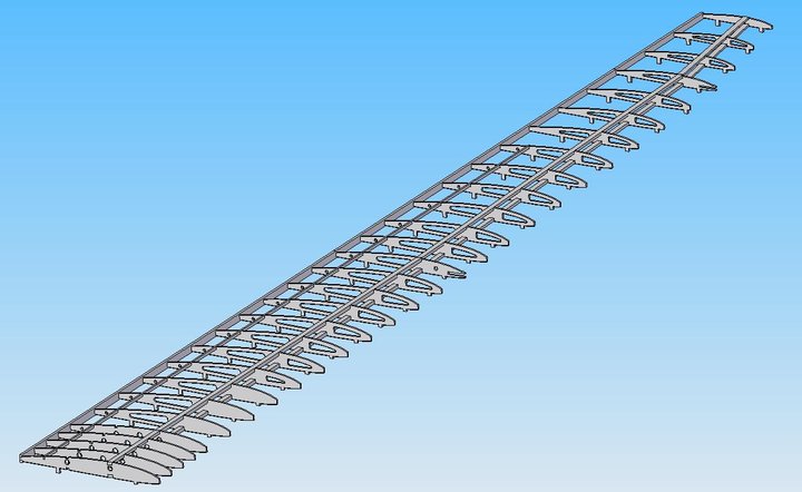

Pisałem wcześniej że skrzydła będą klasyczne. Nie do końca tak będzie. Wymyśliłem sobie, że z racji ostrego zakończenia profilu nie mogę zrobić tego "normalnie". Wpadłem na pomysł (nie wiem czy do końca właściwy - okaże się) aby lotki i klapy wykonać ze styroduru i zalaminować je techniką worka próżniowego. Zrobiłem kilka prób na mniejszych elementach i efekty dają nadzieję na dobre wykonanie. Czy tak się uda - jeszcze nie wiem. Wykonanie będzie też próbą sił przed zrobieniem dużego skrzydła w tej technice. Wiem że nie powinno się wykonywać osobno lotek ale... No właśnie , mam nadzieję że nie będę musiał budować nowych skrzydeł lub nawet lotek ;)
Początkowo tylko żebra miały być wycięte laserowo ale rozrysowując je, wkręciłem się trochę bardziej i wykonanych będzie więcej elementów.
Złożone skrzydło dla sprawdzenia czy wszystko gra (bez przekładek między dźwigarowych które również będą wypalone). Keson 1,5 [mm] do dźwigara głównego a spodnia część będzie pokryta całkowicie. Wykonanie takie - ponieważ skrzydła będą kryte folią a na wklęsłej części profilu folia zapewne chciałaby odchodzić. Dźwigary główne sosnowe 3x6 [mm] i 2x6 [mm] na końcówce. Dźwigar pomocniczy - sosna 2x3 [mm] wraz z przekładkami łączącymi z dolnym pokryciem. Najlepiej aby przekładki "wchodziły" w dolne pokrycie tak aby klej pracował na ścinanie ale u mnie będzie "na zero" - powinno wystarczyć. Dźwigar ten sięgać będzie za serwo lotki. Krawędź natarcia dotnę z balsy 5 [mm]

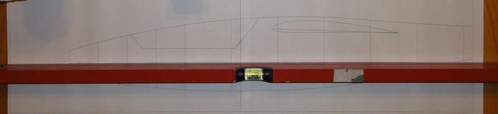

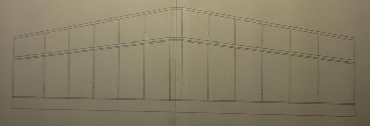

Rozrysowałem plany do składania skrzydeł i usterzenia oraz co bardzo potrzebne - rzuty kadłuba z góry i z boku. Kadłub dla ułatwienia odwzorowania podzieliłem na segmenty. Tam gdzie krzywizna jest większa - gęściej. Wydruk na formacie A3 w skali 1:1. Co ciekawe, ustawiając skalę 1:1 w rzeczywistości ona wcale taka nie była! Szerokość wydruku zamiast 400 [mm] była np. 401,75 [mm]. Niby to niewiele ale dla 4 arkuszy na końcu mamy przesunięcie 7 [mm]! Po kilku próbach ustawiłem odpowiednią skalę (chyba 1:0,9895). Plany poniżej. Oczywiście skrzydło wydrukowane również w odbiciu lustrzanym aby nie zrobić dwóch lewych (czytałem gdzieś że dwie osoby pomyliły się w ten sposób [sic!])
10.jpg [ 320.22 KiB | Przeglądany 44441 razy ]

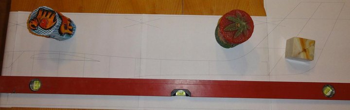

I sklejanie całości przy użyciu długiej poziomicy
11.JPG [ 38.98 KiB | Przeglądany 44921 razy ]
12.JPG [ 35.72 KiB | Przeglądany 44921 razy ]
13.JPG [ 30.25 KiB | Przeglądany 44921 razy ]
14.JPG [ 54.8 KiB | Przeglądany 44921 razy ]

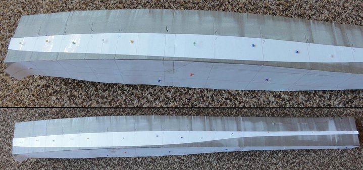

Następnie wycięty z planów rzut boczny bez statecznika poziomego który wykonam osobno. Rzut przymocowałem do styroduru szpilkami i wyciąłem gorącym drutem z naddatkiem. Wycięte zostały 2 takie elementy
15.JPG [ 86.62 KiB | Przeglądany 44921 razy ]
Następnie skleiłem je za pomocą kleju poliuretanowego i wyciąłem już po obrysie. Klej poliuretanowy dość długo wiąże styrodur w takim układzie (powyżej 24h) i przez ten czas elementy powinny być dociśnięte. Ale jak klej jest twardy - ciężko się go tnie gorącym drutem. Z tego powodu, po wstępnym wiązaniu kleju (ja odczekałem 2h) wyciąłem elementy uważając aby nie poprzestawiały się względem siebie i docisnąłem do siebie na dalszy czas wiązania
16.JPG [ 32.62 KiB | Przeglądany 44921 razy ]
Dosyć ciężko było mi ciąć tak aby wszystko wyszło proste/styczne/idealne. Powstały więc fałdki które wyrównałem wstępnie papierem ściernym naklejonym do płaskiego kawałka deski. Następnie przymocowałem rzut z góry tak aby zaznaczone miejsca przekrojów zgadzały się ze sobą. Wycięty rzut jest dla płaskiej powierzchni a u mnie naklejałem na krzywiznę. Pojawiła się konieczność rozcinania i wydłużania wykroju. Na prawie płaskiej tylnej części nie było to koniecznie ale na mocno zakrzywionym przodzie - już tak (linie cięcia widać wyraźnie między przekrojami 3÷5)
17.JPG [ 201.65 KiB | Przeglądany 44921 razy ]

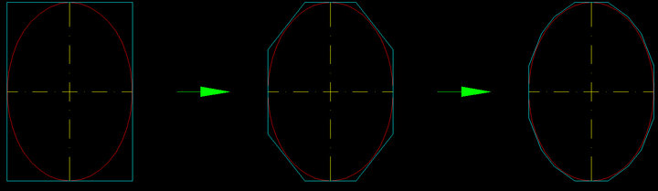

Następnie zaznaczyłem cienkopisem przekroje na styrodurze i wyznaczyłem linię środkową dla bocznego rzutu. W kolejnym kroku mierzyłem odpowiednie odległości do wytrasowania linii cięcia na każdym przekroju. Najpierw wyznaczyłem do ścięcia rogi tak aby był jeszcze 1 [mm] luzu do zakładanego obrysu (środkowy rysunek poniżej). Po narysowaniu 8 linii na styrodurze, wyciąłem naddatek ostrzem nożyka
19.jpg [ 131.74 KiB | Przeglądany 44441 razy ]
Górnej części belki ogonowej nie obrabiam - zrobię to jak dokleję statecznik
20.JPG [ 32.14 KiB | Przeglądany 44921 razy ]
Następnie, jak wyżej, zaznaczam linie cięcia rogów (tym razem 16 linii) na styrodurze tak aby zachować mały odstęp (~1 [mm]) od docelowego przekroju
21.JPG [ 55.79 KiB | Przeglądany 44921 razy ]

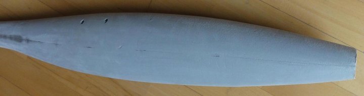

I całość szlifuję papierem ściernym (wstępnie 60) zamocowanym na płaskiej desce. Po głównym zebraniu materiału, aby wyrównać całość szlifuję długim odcinkiem papieru ściernego trzymanego w rękach za końce. Po wstępnej obróbce wygląda to tak
23.JPG [ 33.2 KiB | Przeglądany 44921 razy ]
Efekt nawet zadowalający. Aby wykonać dokładne odwzorowanie należałoby wykonać negatywowe przekroje - sprawdziany. Miałem to w planach ale widzę że pracochłonność była by ogromna a konieczności takiej nie ma. Może gdyby była to półmakieta lub makieta - wtedy trzeba by tak zrobić. A w moim przypadku milimetr czy dwa w tą czy w tamtą nie robi różnicy. Z tego powodu chyba bym nie robił tak kadłuba półmakiety. Niby można dopuścić nieznaczne odchyłki ale wg mnie jak robić już kadłub to tak aby jak najbardziej odwzorowywał oryginał. Jednak z drugiej strony, kreśląc kadłub szybowca w sieci odnajduję 3 różne plany w których każdy różni się od siebie obrysem i przekrojami...
