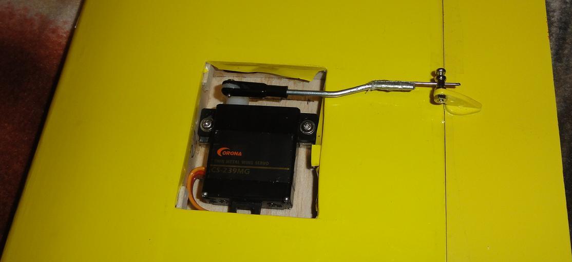

Usztywniłem wspomniane mocowanie statecznika czterema odcinkami drutu Ø1,1 [mm], zagiętymi z jednej strony i wklejonymi na żywicę w wywiercone od góry otwory. Na razie trzyma ;)
Dziś wybrałem się na "duże loty". Pomimo sporego wiatru zdecydowałem się na latanie. Na początku tylko bliskie loty i nieco się zdziwiłem jego dużym opadaniem. Ale po kilku lotach poleciałem wyżej i dalej i pomimo stosunkowo później pory (18:30) załapałem się na termikę i spokojnie 20 min szybowania :D Widocznie buło duże duszenie tam gdzie latałem (po obadaniu wzrokowo terenu było to wręcz oczywiste).
Wszystko to jeszcze loty testowe, muszę sprawdzić jaki jaki jest kąt zaklinowania płata i dobrze go wyważyć. Z dobrych wiadomości to taka, że przeciągnięcie nie objawia się korkociągiem. Delikatnie przepada, nabiera prędkości. Klapami udało mi się tak "wysterować" że w locie pod wiatr model praktycznie zatrzymał się. Z tych mniej dobrych, to zauważyłem obniżoną skuteczność lotek przy dużych prędkościach (praktycznie nie reaguje). Wg mnie spowodowane jest to niedostateczną sztywnością skrętną skrzydła :x :evil: Liczyłem, że pokrywając spód balsą wystarczająco usztywnię konstrukcję. Jednak dla ponad 3 metrowej konstrukcji jest to niewystarczające. W ostatnim locie wystąpił nawet flatter na lewej połówce, trwał około 2 sek., ale udało mi się zmniejszyć prędkość i powrócić do normalnego stanu lotu. Niestety nie zauważyłem czy wystąpił on na lotce czy na klapie. Tak czy inaczej zakończyłem latanie. W sumie latałem 2 godziny.

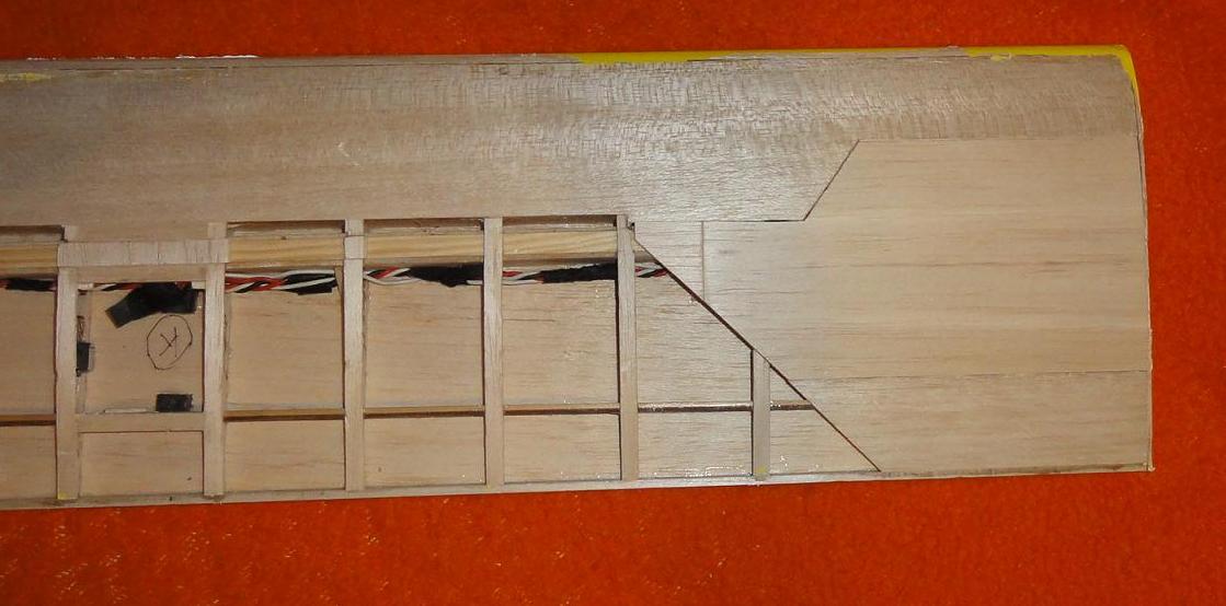

Przyszła kolej na wymianę pochew w kadłubie. Bardzo mało miejsca na klejenie ale trochę gimnastyki i udało się ;)
298.JPG [ 92.11 KiB | Przeglądany 8715 razy ]
Dociąłem z balsy częśc kesonu który został wycięty i muszę go przykleić
299.JPG [ 104.47 KiB | Przeglądany 8715 razy ]
300.JPG [ 71.96 KiB | Przeglądany 8715 razy ]
