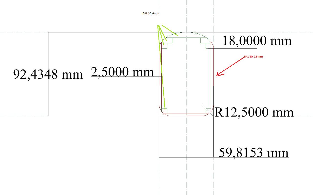

Koncepcję na pokrycie góry kadłuba mam taką jak na załączonym screenie. Zobacz czy pasuje coś takiego.
kreslenie kadlubavv.JPG [ 52.64 KiB | Przeglądany 7757 razy ]

Pytanie. Jak z umiejscowieniem płata, w tym samym punkcie, czy przesunięty niżej. Rozumiem, że jest to centralna część kadłuba.
Post: 11 paź 2011, o 19:32
To jest przekrój w części natarcia skrzydła. Właśnie jak sam zauwazyłeś jest problem z mocowaniem płata przy zaokrąglonej górze. Chociaż, jest rozwiązanie żeby było ok, można nieznacznie obniżyć skrzydło o 3-4mm poniżej górnego obrysu kadłuba.
Post: 11 paź 2011, o 19:37
Posty: 3805
Dobra, spróbuj obniżyć tak jak piszesz, wtedy może jakiś screen, ocenimy.
Post: 11 paź 2011, o 19:41
Skrzydła stykające sie z obrysem góry kadłuba to albo użycie rowingu do zamocowania łącznika w kadłubie albo zrobione tak że mocowane do łoża kadłuba.
Post: 11 paź 2011, o 20:28
Posty: 3805
Wydaje mi się, że to trzecie rozwiązanie. Jeżeli dobrze zrozumiałem, to jakaś klatka w części centralnej, dobry fundament dla haka, z wyprowadzeniem nasady skrzydeł, na to boki i spód kadłuba, a góra tak jak pisałeś wcześniej.
Post: 11 paź 2011, o 20:34
Obniżę skrzydła o 10 mm, zrobie fundament i wizualizację ale tylko centropłata i sie zobaczy.
