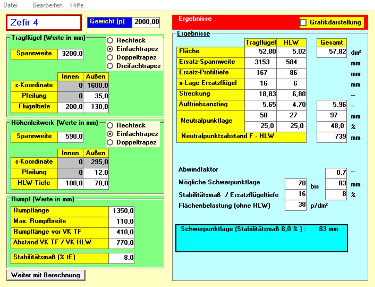

Myślę, że 2000g na 3,20m jest możliwe, co daje obciążenie skrzydła 38g/dm2.

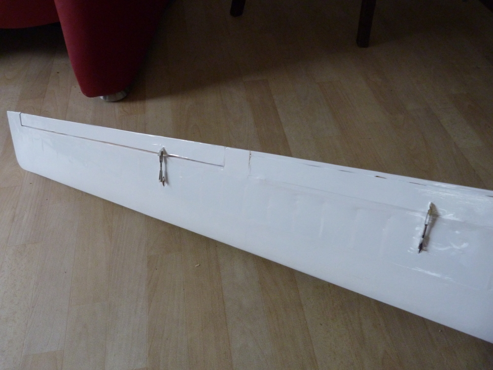

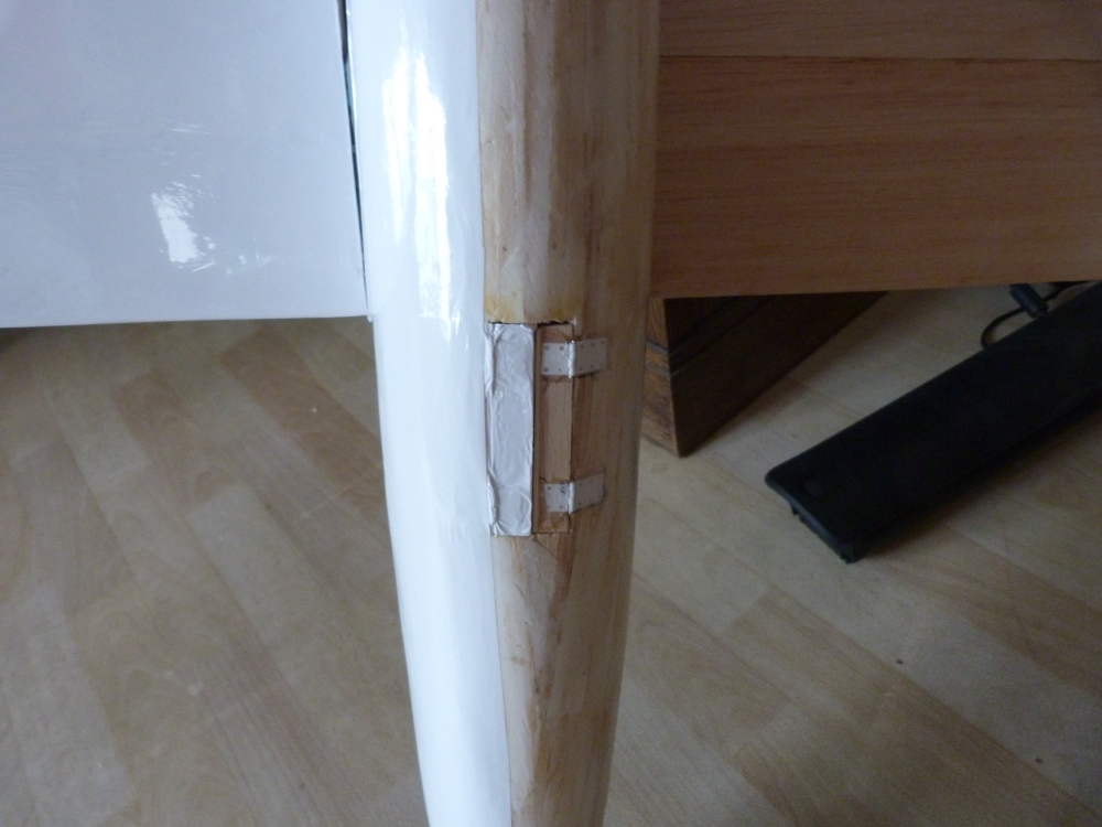

Mam pytanie: w jaki sposób skrzydło zostało przymocowane do kadłuba? Trzymało się na miejscu?
Zefir-4-Fläche.jpg [ 160.67 KiB | Przeglądany 8916 razy ]
Dziękuję
Thomas
Post: 5 cze 2023, o 11:10
Posty: 1773
Gumą, z w zasadzie kilkoma gumkami.
W skrzydle są haczyki, przez kadłub przechodzi guma.

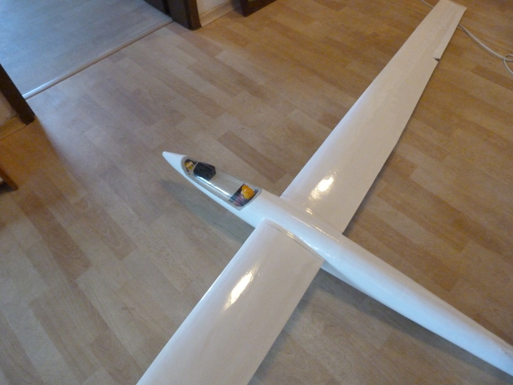

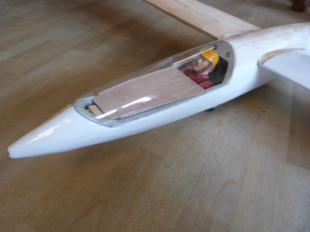

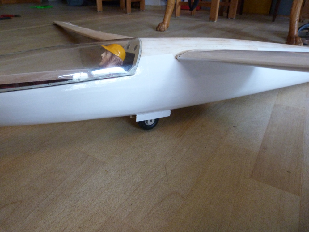

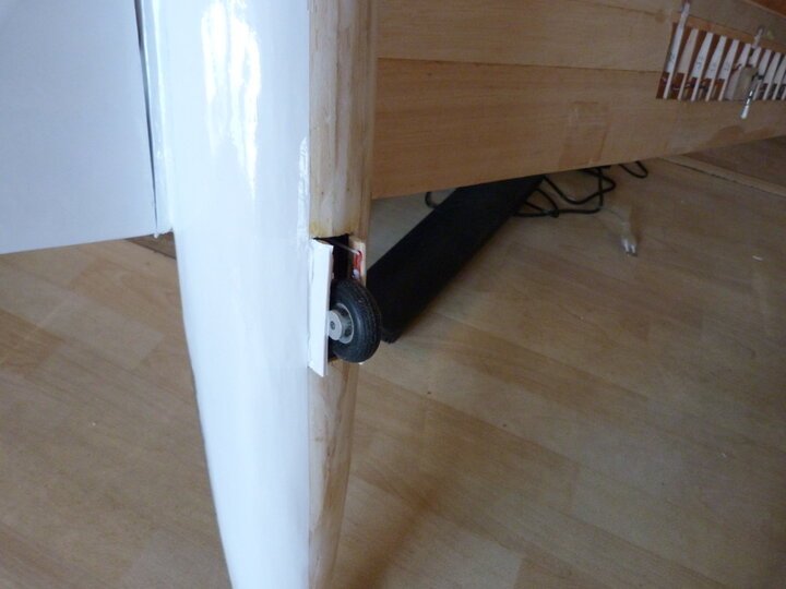

Prace trwają.
Jedna powierzchnia jest jak na razie skończona, a na kadłubie przeprowadziłem test z oklejaniem folią.
Pilot już znalazł swoje miejsce jako test. Teraz tablica przyrządów.

Folia tak od razu?
Nasze kadłuby po poszyciu balsowych były laminowane. Jedna warstwa tkaniny 110g, ewentualnie 80g i dopiero wykończenie.
Post: 10 cze 2023, o 08:33
Posty: 64
Zawsze mam problemy przy pracy z tkaniną i klejem żywicznym.
Do stabilizacji użyłem papieru i lakieru do rozciągania. Myślę, że wynik wytrzymałości jest podobny.
Czy to jest dobrze przetłumaczone, czy można to zrozumieć.
Gruß
Thomas
Post: 10 cze 2023, o 17:26
Posty: 1773
Jeśli jest jakoś wzmocnione, to OK :)

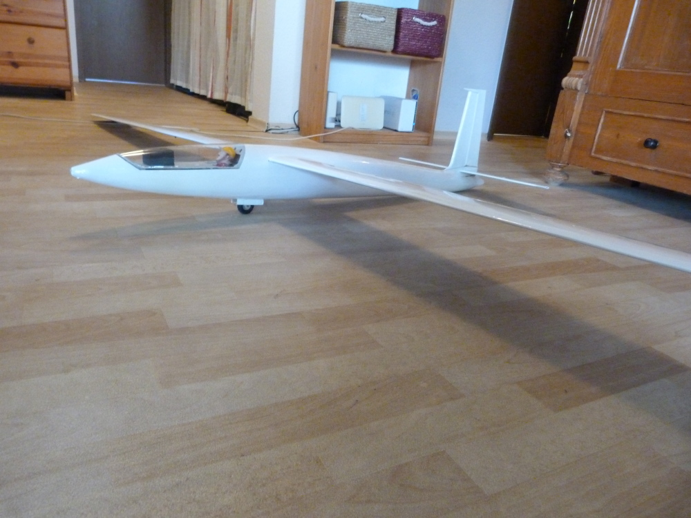

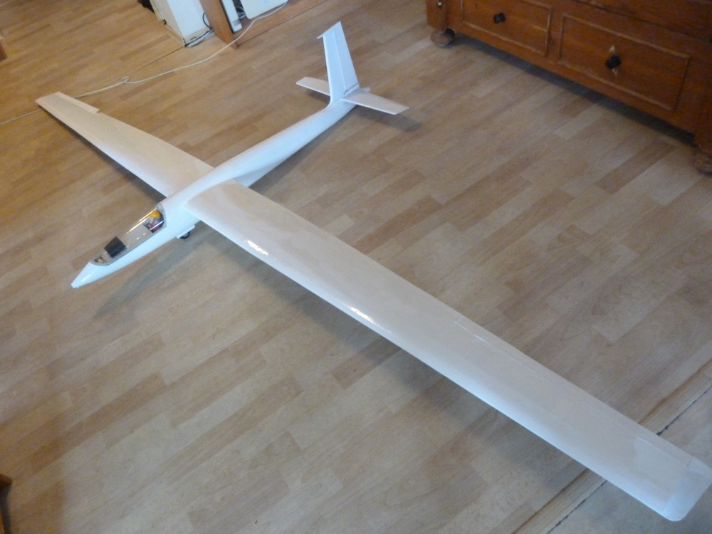

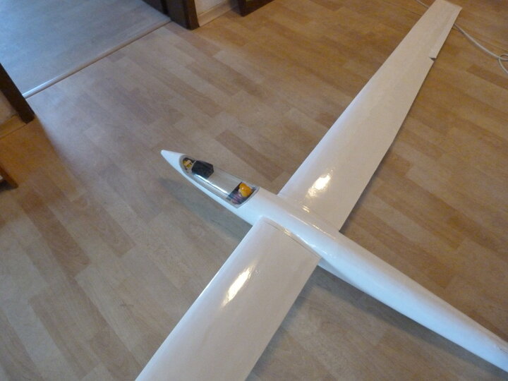

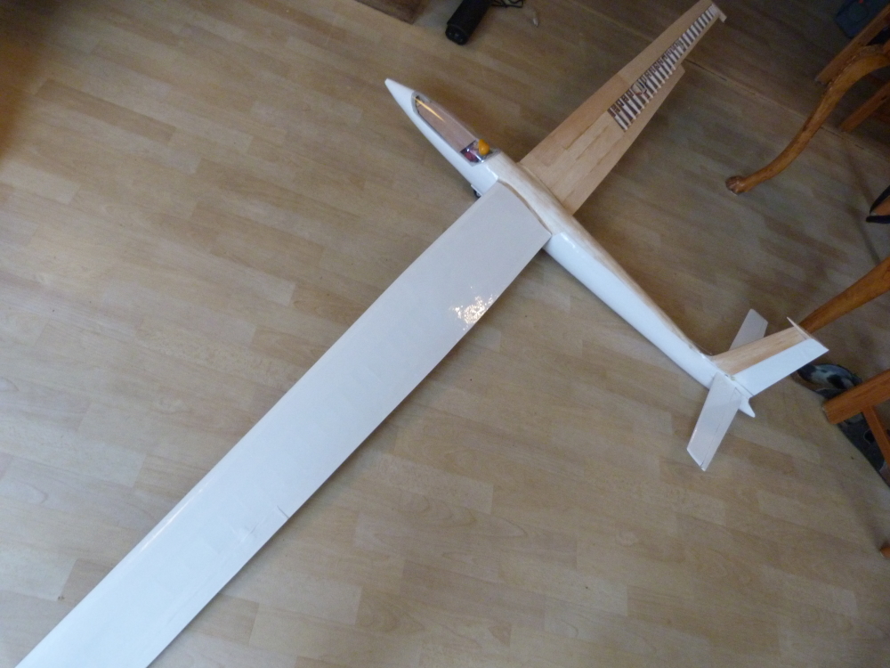

Rollout!
Waga z ustawionym środkiem ciężkości 1960 g
110.jpg [ 289.75 KiB | Przeglądany 8658 razy ]
111.jpg [ 296.47 KiB | Przeglądany 8658 razy ]
112.jpg [ 302.61 KiB | Przeglądany 8658 razy ]
Teraz numery rejestracyjne: Jan Wróblewski 1968 numer 31.

Post: 15 cze 2023, o 13:46
Posty: 3838
Dobra waga. Mój ok 1700 gram do lotu, ale Twój jest o większej rozpiętości. Czekamy na wrażenia z oblotu. Mam pliki z oznakowaniem, kompletnym. Daj znać jak potrzebujesz.
Post: 15 cze 2023, o 15:37
Posty: 64
Dziękuję Milo, już wszystko poskładałem i zamówiłem.
Myślę, że 250g więcej za plus 80cm rozpiętości i 2 sztuki serwa, to dobrze = 38g/dm².
Gruß
