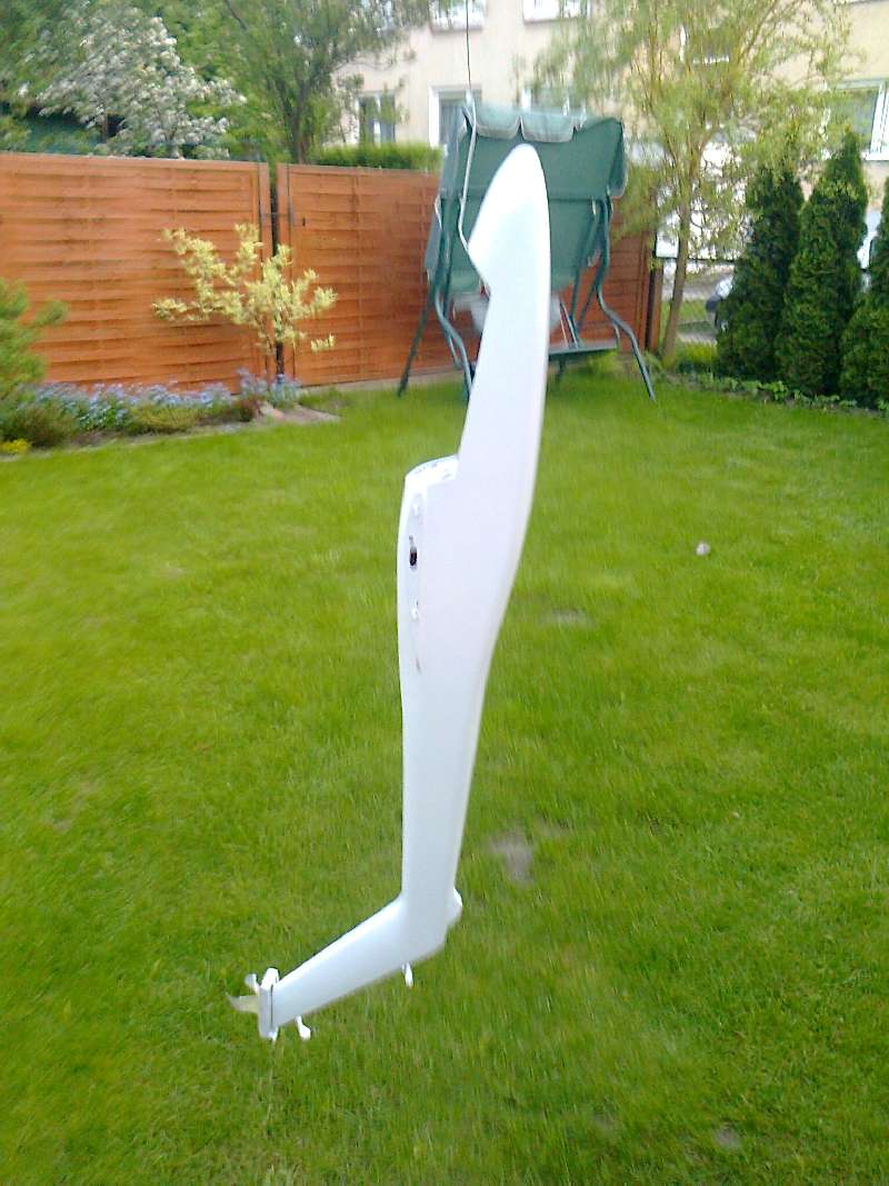

Piotrek, specjalnie na Twoją prośbę. Wynik mojej dziesiejszej walki w mojej "lakierni"....
Zdjęcie0006.jpg [ 98.19 KiB | Przeglądany 7311 razy ]
