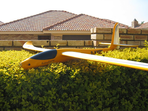

Tak gdzie waga istotna uzywam barwnikow spozywczch, a Wladek z Afryki maluje lakierami wodnymi do barwienia zywych kwiatow.
Oczywiscie ta metoda nie nadaje sie do wszystkich konstrukcji, ale Wladek wlasnie ta metoda wykonczyl ten model
IMG_1430.JPG [ 96.54 KiB | Przeglądany 7604 razy ]
IMG_1472.JPG [ 54.09 KiB | Przeglądany 7604 razy ]

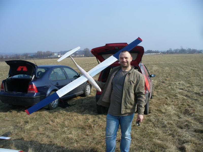

Milo robi PR, więc wypada coś napisać. Dziś oblatalismy Cobrę. Wczorajsze siedzenie do 3 w nocy dało efekt taki, że z modelem w stanie mocno roboczym pojechałem na lotnisko. Po pewnych perypetiach ze złożeniem regulacją serw - milo bo któż by inny był w stanie to zrobić :) wypuścił Cobrę z ręki w powietrze

Tutaj łapie pierwszy oddech :)

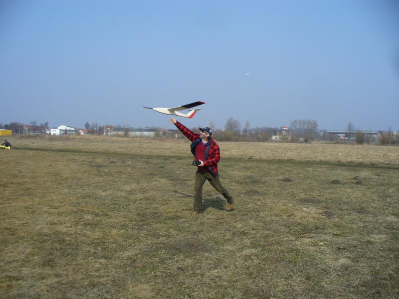

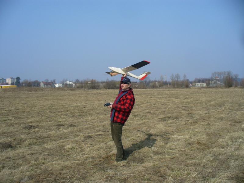

Po kilku rzutach i poprawkach przyszedł czas na start z holu.
p1050570t.jpg [ 70.14 KiB | Przeglądany 7267 razy ]
Skrzydła się nie złożyły, model poleciał, zrobił kilka kółek i wylądował. No cóż - przesadą było by powidzieć, że łza zakręciła się w oku, ale poczułem ogromną satysfakcję - zaprojektowany od podstaw (wprawdzie na bazie doskonałej konstrukcji) model. Model na którym pouczyłem się Cada, który powstawał w pocie czoła, model w którym zastosowałem podpatrzone, ale wykoncypowane przeze nie rozwiązanie steru wysokości poleciał i to dość ładnie... Dla mnie to esencja modelarstwa. Naprawdę jestem zadowolony...

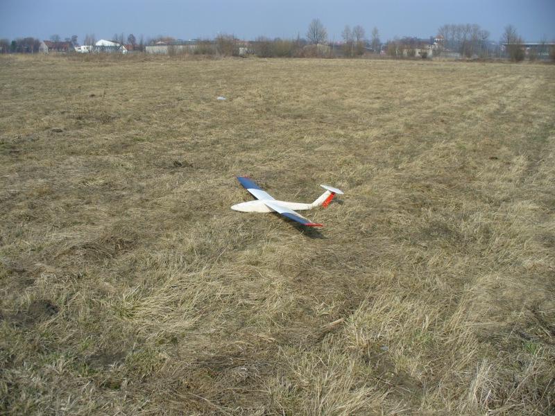

Tutaj wymęczona Cobra już na lądowisku

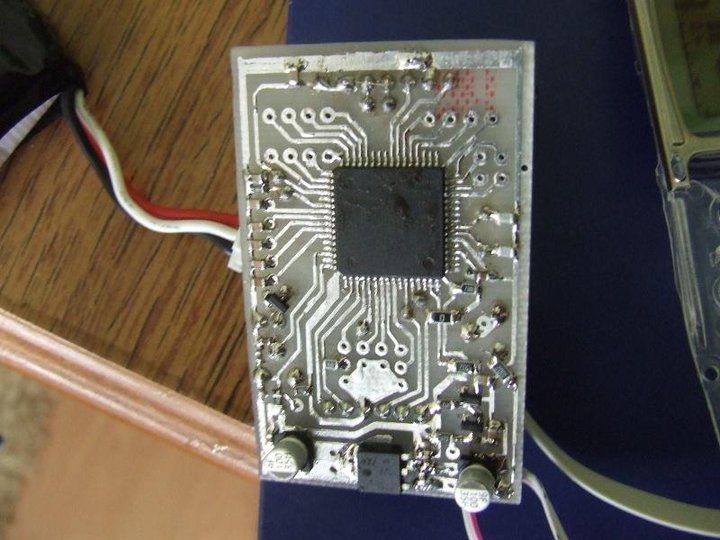

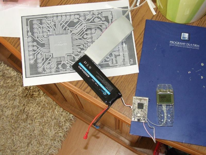

Jak niektórzy może zauważyli latam na przerobionym radiu - jest to kupiony za 50 zł esky404 do którego założyłem moduł 2.4GHz Corony. Całość napędza zrobiony przeze mnie modulator Zbiga - z forum alexrc. Jakoś to działało. Jednak przy Cobrze okazało się, że moje umiejętności i "wyczynowy" :) model wymagają nieco więcej doświadczenia i wydatnej pomocy ze strony sprzętu. Kłopoty z różnicowością - a tak naprawdę jej brak, brak miksera na kierunek - spowodowały, że odłożyłem latanie Cobrą do czasu poprawy sytuacji.
Miałem wcześniej wygoglowany fajny projekt naszych wschodnich sąsiadów, więc nadeszła na niego pora. Tak więc póki co nie latam a szykuję Cobrze nowy mózg i serce :)

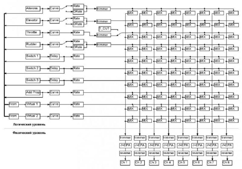

Co to bedzie miało - 6 kanałów proporcjonalnych, dwa kanały włącz-wyłącz, jeden kanał max-środek-min. Cyfrowe trymery, pamięć pięciu modeli. Każdy model może mieć zaprogramowane trzy fazy lotu - (przełączane jednym przełącznikiem) tak więc można sobie ustawić na przykłąd start, lot, lądowanie, albo program na termikę, wiatr itd... każdy program pamięta nawet położenie trymerów, więc można sobie dać na start z holu trymer, zmniejszyć wychylenia sterów a po starcie pyk i mamy progrm lotu... taka teoria - bo zanim to ogarnę to.. hm...
Tabela miksowania wygląda tak -
diagrammc.jpg [ 106.41 KiB | Przeglądany 7267 razy ]

Zrobiony i uruchomiony cały układ. parę zdjęć poniżej -
dscf1439d.jpg [ 92.07 KiB | Przeglądany 7267 razy ]

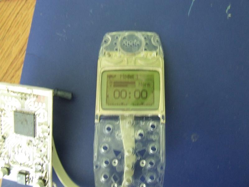

dscf1441a.jpg [ 76.55 KiB | Przeglądany 7267 razy ]
dscf1443p.jpg [ 48.88 KiB | Przeglądany 7267 razy ]

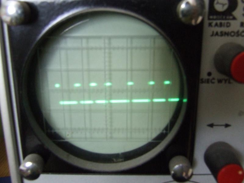

Zostało przyciąć wyświetlacz, wpakować to do radia, okablować... trochę roboty jeszcze jest. Ale najważniejsze, że żyje - i mój stary oscyloskop pokazuje taką piękną ramkę na wyjściu :)
