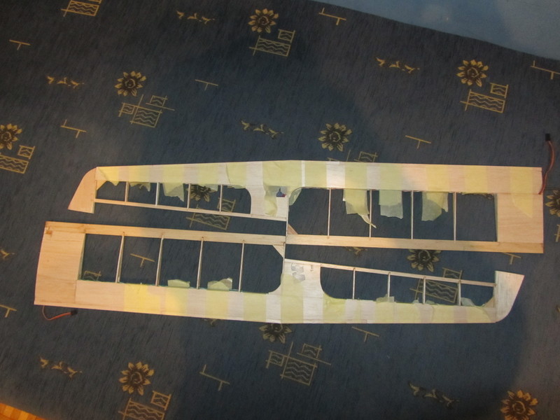

img3561t.jpg [ 131.61 KiB | Przeglądany 7698 razy ]

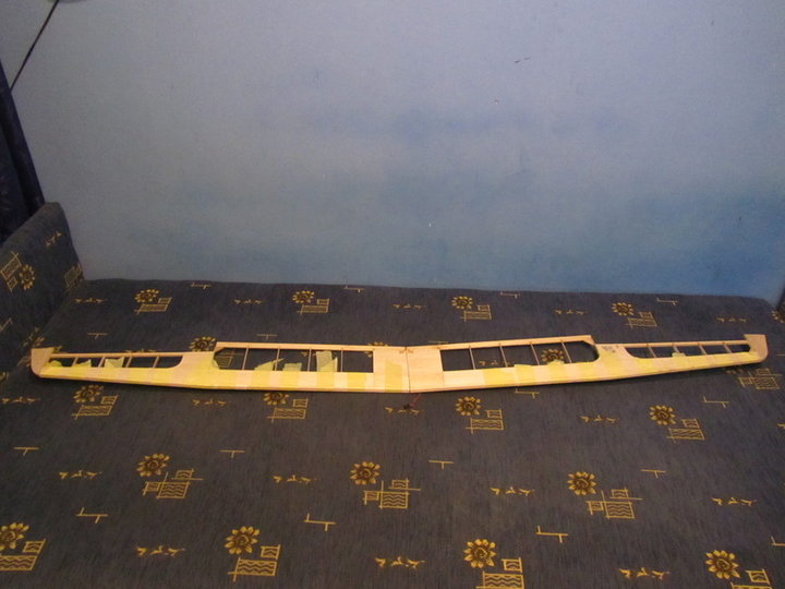

Problem w budowie skrzydła jest taki że profil nie ma płaskiego spodu, wiec muszę czymś podpierać żeberka.
Ostatnio zmieniony 19 sie 2014, o 13:14 przez molej, łącznie zmieniany 1 raz
Post: 22 gru 2012, o 20:57
Akurat na tym zdjęciu niewiele widać i nie za bardzo wiem ( przynajmniej ja ) w czym problem . Może sprecyzuj trochę , to pomożemy.
Post: 22 gru 2012, o 21:01
Póki nie zamkniesz skrzydła górnym kesonem to możesz nie podpierać żeberek. Jak wkleisz wszystkie to wtedy popodpierasz żeberka, wypoziomujesz skrzydło i nakleisz keson. Po jego naklejeniu nic już się nie zwichruje.

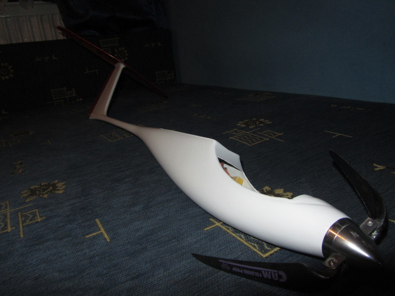

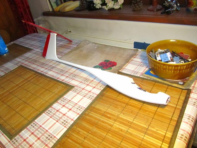

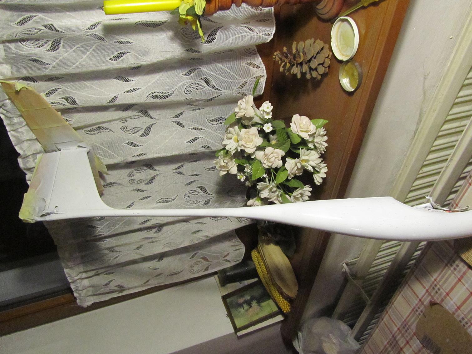

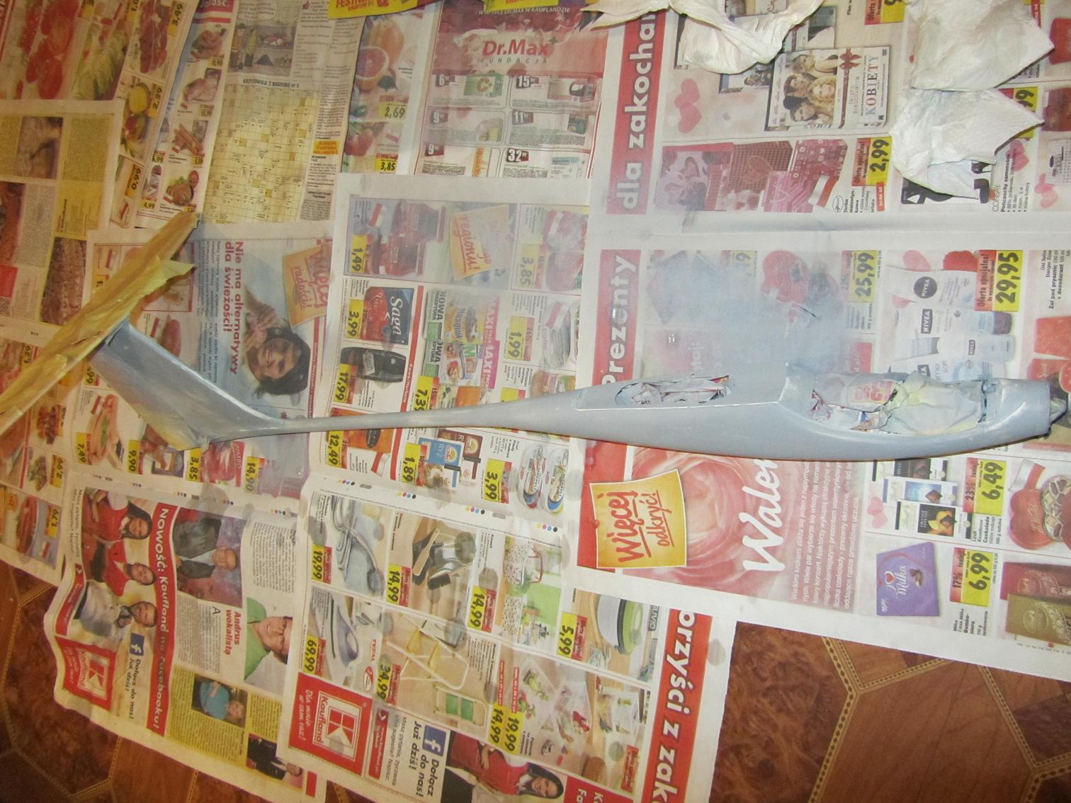

Po przerwie:
Kadłub maluje podkładem w sprayu i szlifuje papierem wodnym 500 na mokro.
img3670b.jpg [ 256.43 KiB | Przeglądany 7698 razy ]
img3671o.jpg [ 257.22 KiB | Przeglądany 7698 razy ]
img3687qy.jpg [ 153.54 KiB | Przeglądany 7698 razy ]
