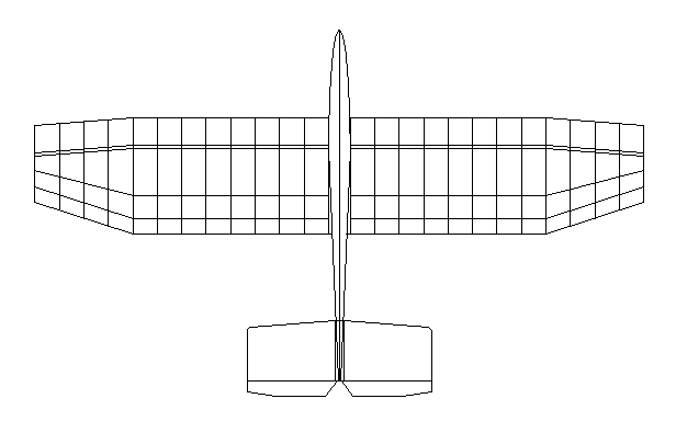

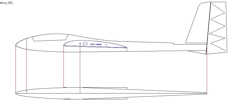

Porysowałem trochę. Wszystko zwymiarowane a obrysy zasadniczo docelowe. Można brać się za szczegółowe zaprojektowanie modelu. Konstrukcja nie będzie odbiegała od pierwowzoru. Niebawem ciąg dalszy.
L6.jpg [ 40.55 KiB | Przeglądany 4812 razy ]
L7.jpg [ 65.93 KiB | Przeglądany 4812 razy ]
