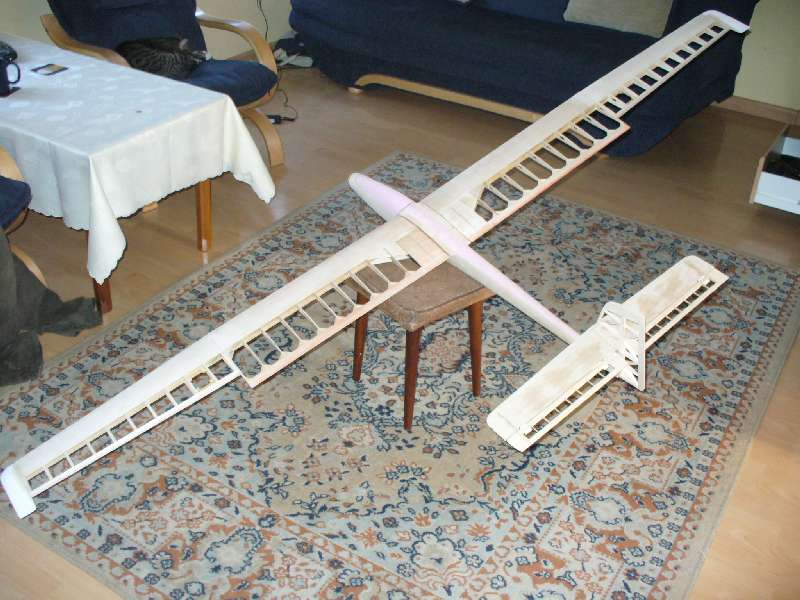

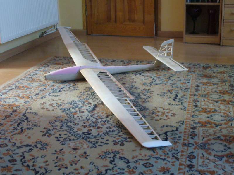

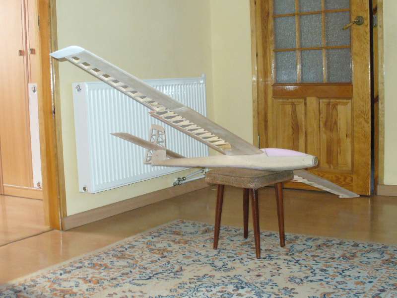

Pierwsze spojrzenie na cały model, brak lotek na zdjęciach. Są zrobione, ale nie zakładałem ich. Teraz żmudna praca doprowadzenia całej powierzchni szybowca do należytego wyglądu.

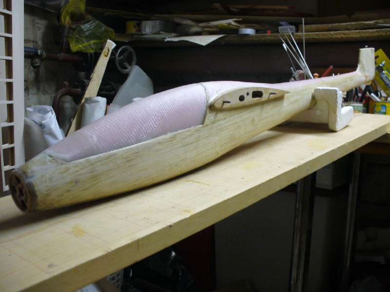

Moje "złotko" otrzymało ubranko z tkaniny 168 g/m^2 i kabinkę. Kabinka już dopasowana, trzeba pozbyć się tylko styro, przykleić zamki, poszpachlować, zresztą tak jak cały kadłubik. Waga tego co na zdjęciu 298 gram.

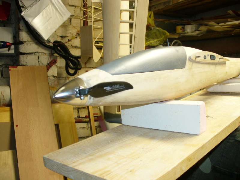

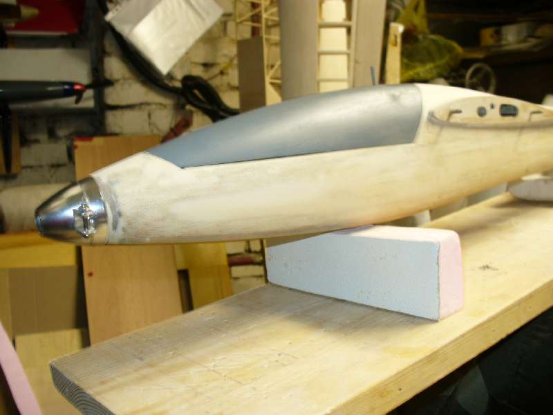

Cały czas pracuję nad kadłubem. Dzisiaj zakończyłem prace nad kabinką. Została wyposażona w zamki i poszpachlowana. Wstępnie nałożyłem warstwę farby szarej, ze spraja. No i oczywiście pierwsza przymiarka do kołpaka. Sprawdziłem dopasowanie jego do reszty kadłuba. Przewiduję zastosowanie dwóch kołpaków, Turbo i zwykły. Jeszcze drobna kosmetyka i przyszłym tygodniu malowanie.

Dzięki, ale...Jest to mój drugi szybowiec z napędem elektrycznym. Pierwszy - "34" - to była adaptacja, czytaj, obcięcie przodu kadłuba i wstawienie silnika. Nie podoba mi się to, że kołpak nie zgrywa się z obrysem kadłuba. Jest taki swoisty "garb", bardziej to wygląda jak jakiś meser, czy spit(!). W "39" chciałem dopasować ten element do reszty, model był od samego początku projektowany pod napęd. Bogatszy o doświadczenia z "34", wykonałem z kartonu szablony kołpaków i starałem się wszystko ładnie narysować. Jednak nie jest to proste. Oś silnika musi mieć odpowiedni kąt w stosunku do osi podłuznej kadłuba, co deprymuje na samym początku jego kształt. Długo siedziałem nad arkuszem kalki z ołówkiem w ręku... co wyszło, własciwie wyjdzie, zobaczymy jak model poleci. Dodam, że ten kształt nie jest do końca z "mojej bajki", no cóż kompromis, taki do zaakceptowania, oczywiście dla mnie.

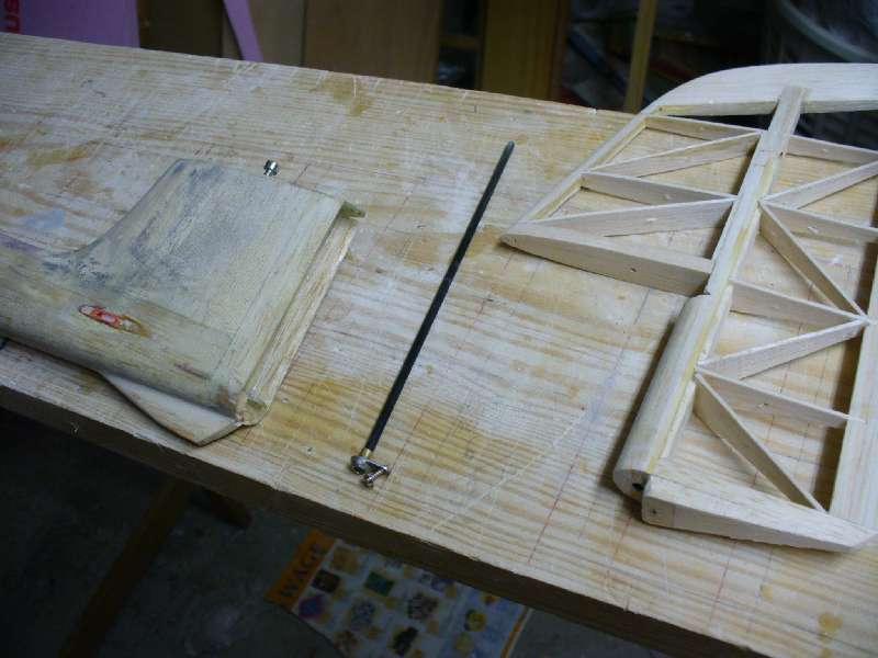

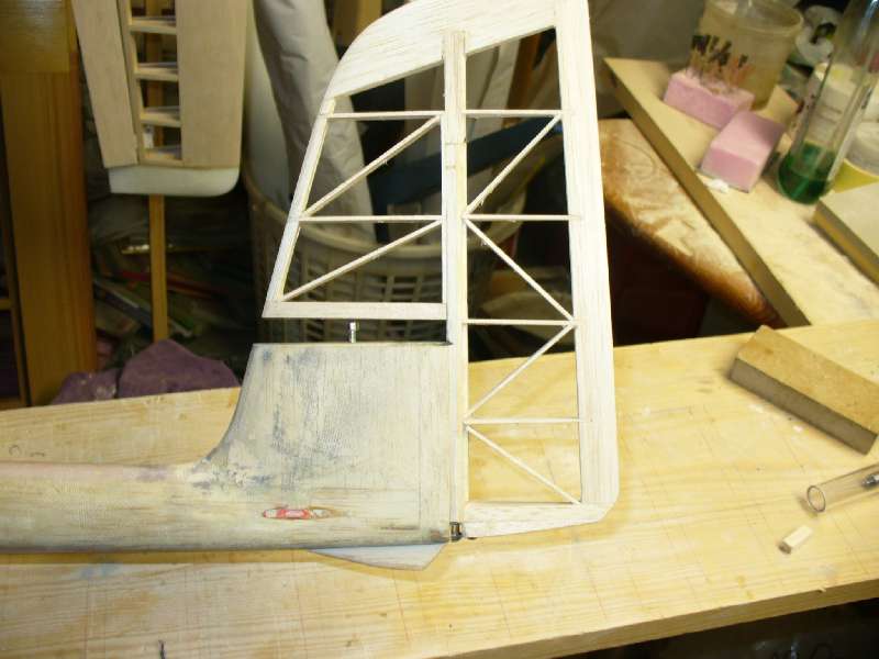

Dokończyłem zawias steru kierunku. Osią zawiasu jest pręt weglowy fi 3 mm, na końcu którego wkleiłem taką "szajbkę", kawałeczek rurki mosiężnej z przylutowanym języczkiem. Za jego pomocą zabezpieczę ośkę przed wysunięciem. Cała oś jest przykręcona do steru od spodu wkrętem 2x8 mm we wcześniej wklejony kawałek sklejki - poprzez otworek w tym języczku.
