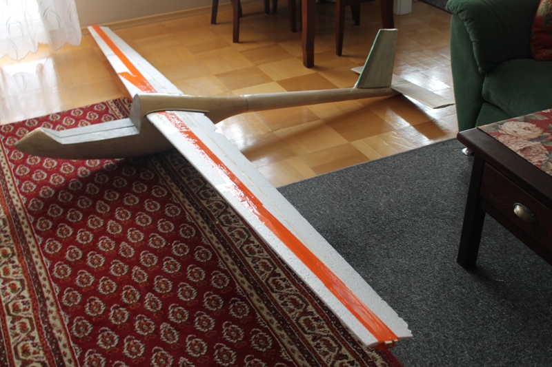

Też jestem w trakcie budowy PW-5 tylko odrobinę większej bo w skali 1:3,5 czyli koło 4m. Teraz robię formę kadłuba do swojego. Tak wygląda mój poskładany razem, tyle, że jeszcze zamiast kadłuba na zdjęciu jest kopyto :) i brakuję ~30cm końcówek skrzydeł.
IMG_0901.JPG [ 265.01 KiB | Przeglądany 8304 razy ]
Jaki masz profil skrzydła i powierzchnię w swoim modelu?
Post: 24 cze 2013, o 15:03
Posty: 319
Profil S3021, rozpiętość obliczeniowa - 190cm, ale można pokombinować z końcówkami skrzydeł i zwiększyć - póki co obliczane są na 10cm
