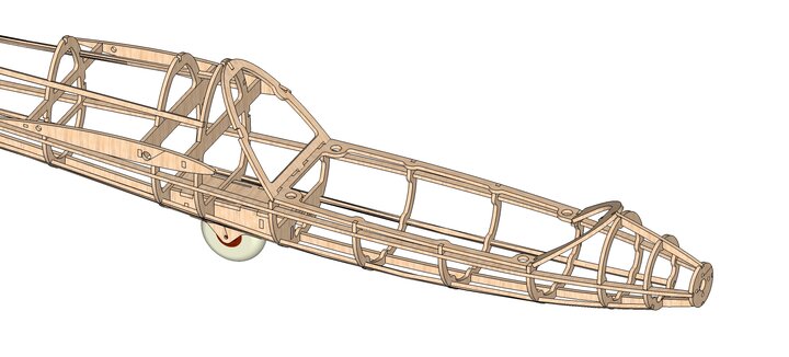

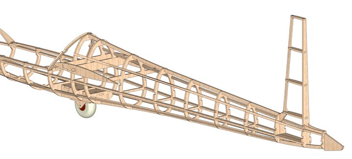

Ciąg dalszy rysowania kadłuba. Będzie jeszcze dużo zmian w tym co na screenach.
próbaaaa2342.jpg [ 285.05 KiB | Przeglądany 3693 razy ]
próbaaaa234.jpg [ 277.42 KiB | Przeglądany 3693 razy ]

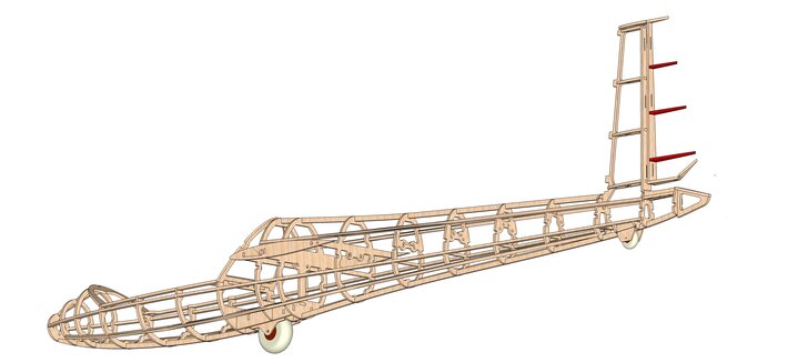

Post: 7 kwie 2025, o 20:01
Posty: 3021
Ciąg dalszy... Powoli do przodu. Wydrukowałem sobie kadłub na kilku kartkach A4 i złożyłem w całość. Nieźle to wygląda ale po tej akcji wprowadziłem kilka delikatnych zmian w konstrukcji. Samo jej odchudzanie zostawię na koniec. W chwili obecnej skupiam się na dopasowaniu elementów, technologii ewentualnego montażu.

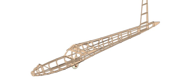

Post: 9 kwie 2025, o 19:44
Posty: 3021
Powoli walczę z kadłubem. Chyba policzę wagę na podstawie powierzchni elementów. Trochę jest z tym pracy ale da się.

Post: 13 kwie 2025, o 07:55
Posty: 3021
Ciąg dalszy. Zrobione prowadzenia bowdenów, dokończony statecznik i SK. Czas na statecznik poziomy, centropłat i półki RC.
