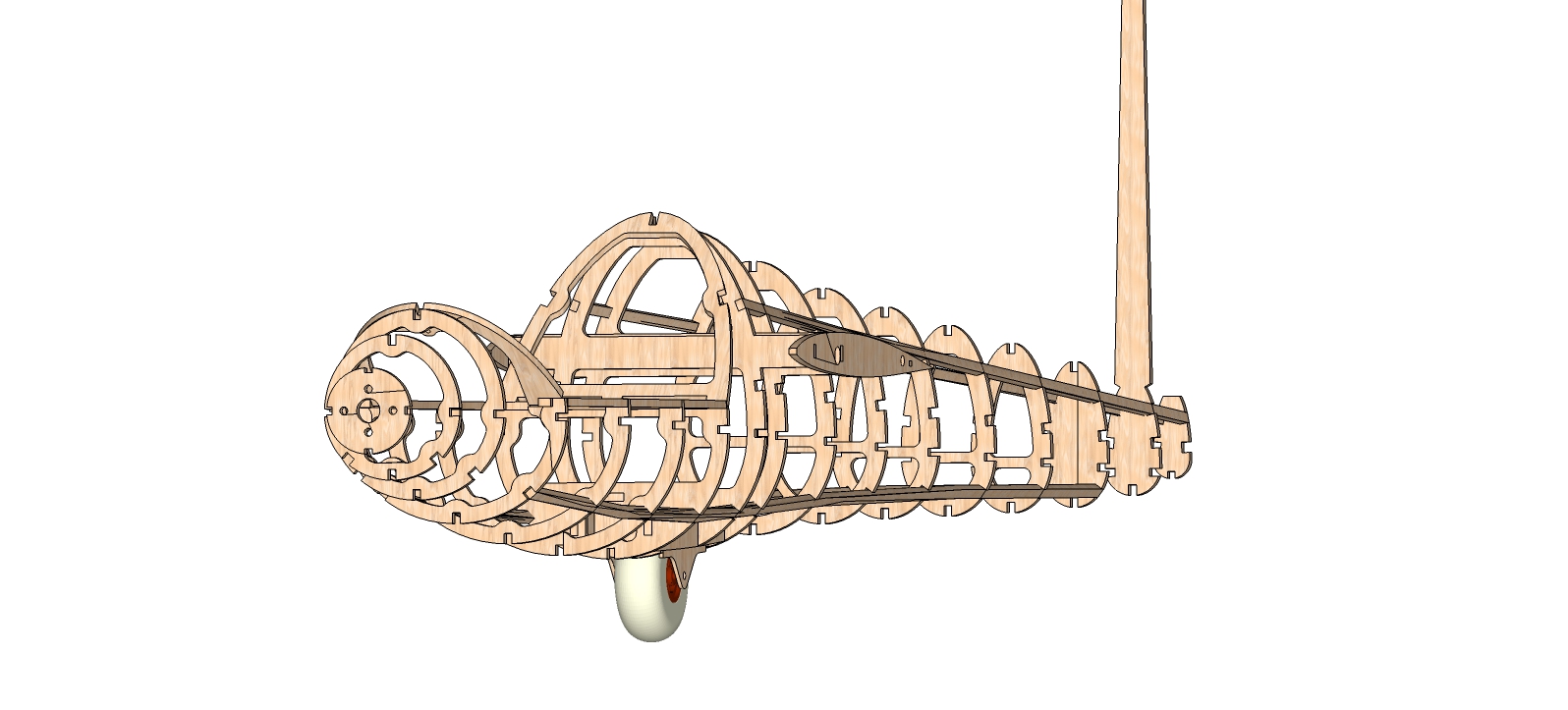

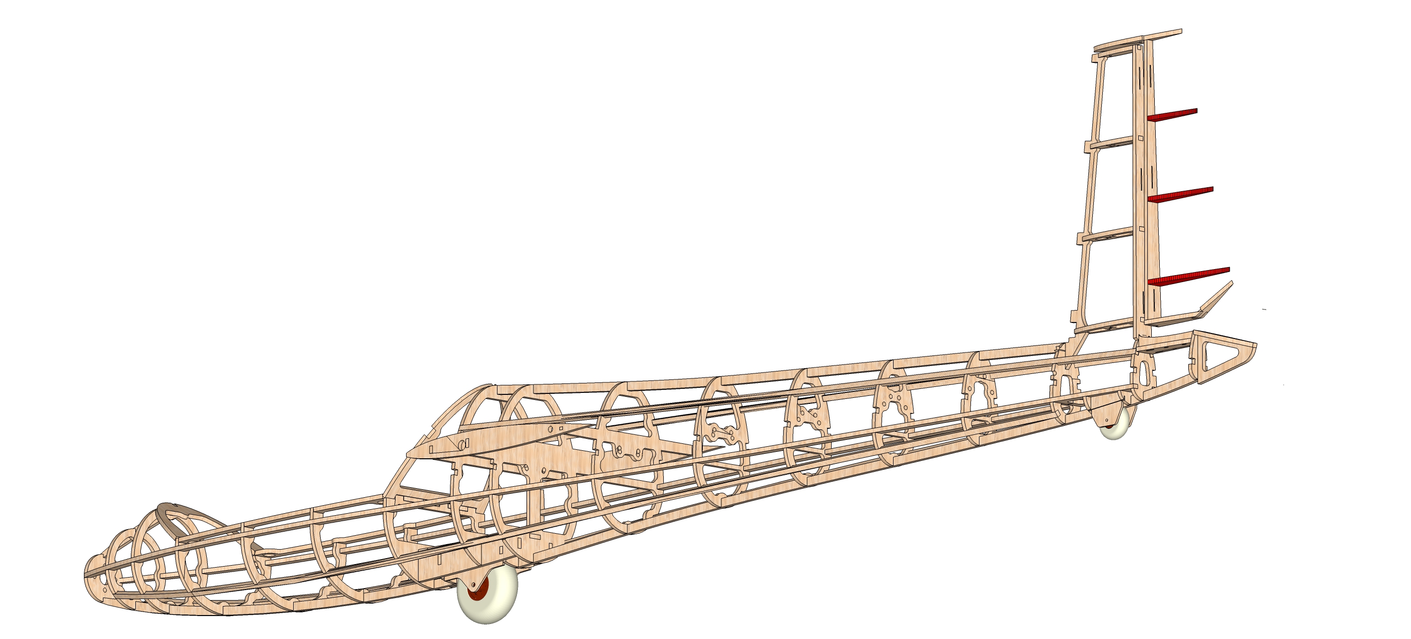

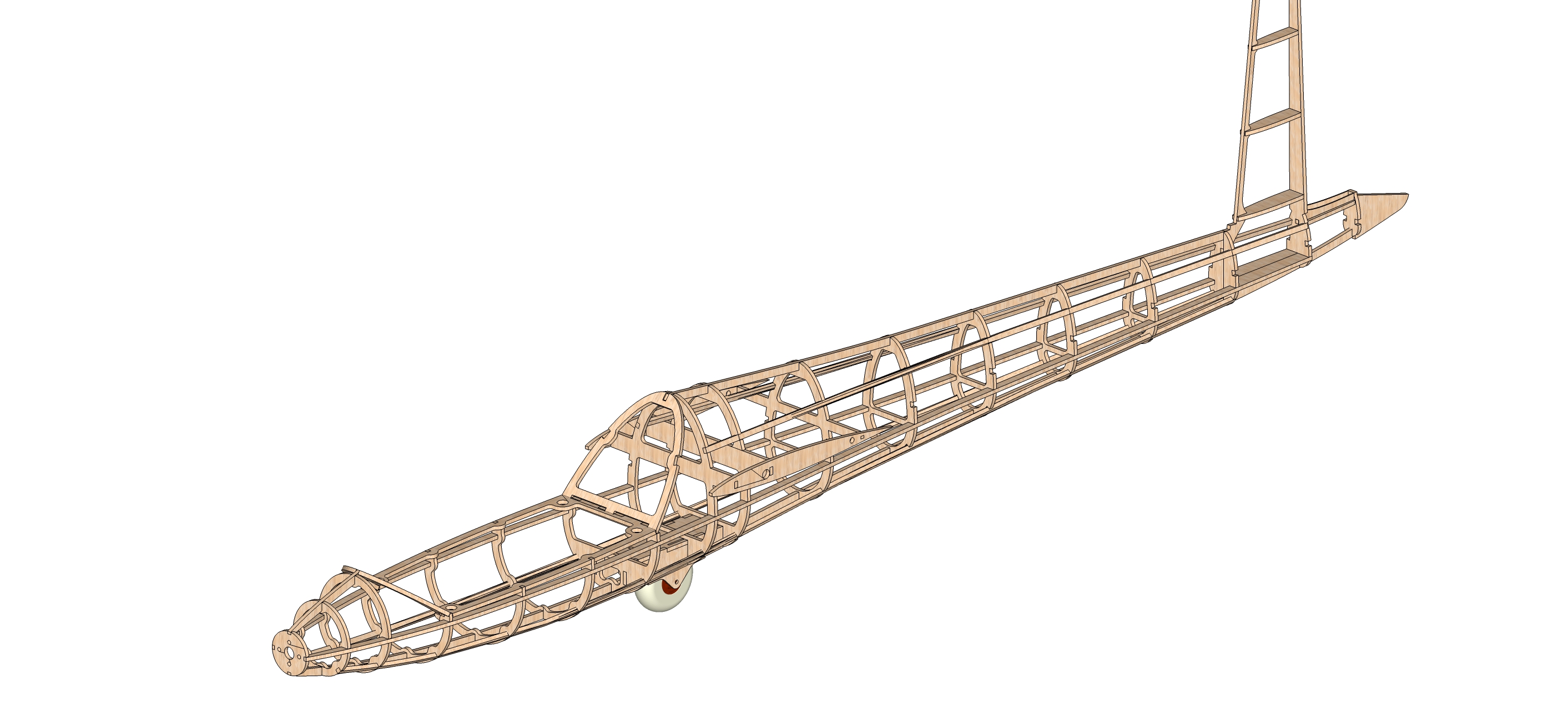

Ciąg dalszy rysowania kadłuba. Będzie jeszcze dużo zmian w tym co na screenach.
próbaaaa2342.jpg [ 285.05 KiB | Przeglądany 5210 razy ]
próbaaaa234.jpg [ 277.42 KiB | Przeglądany 5210 razy ]

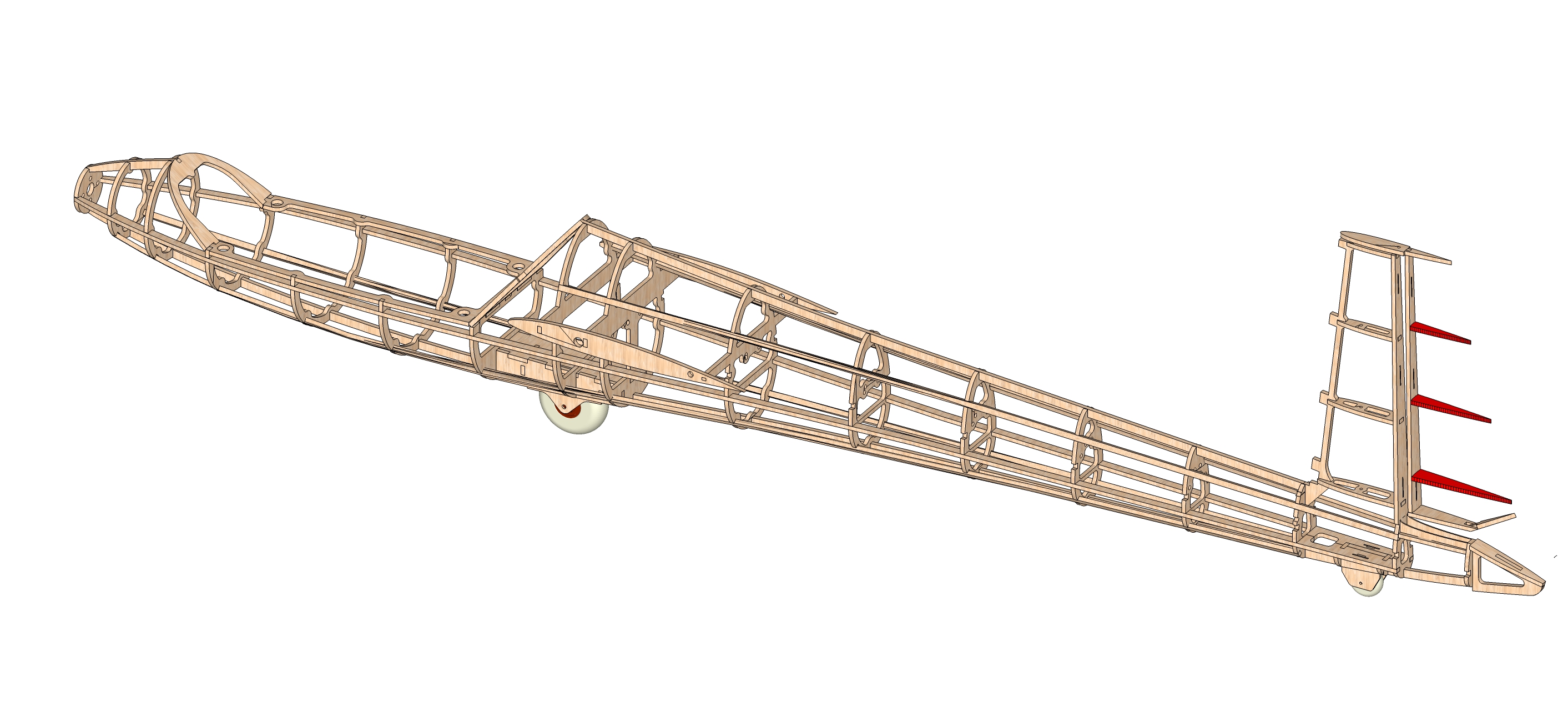

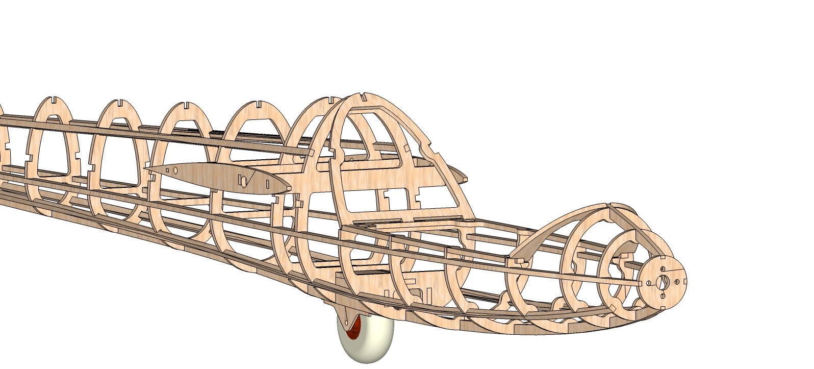

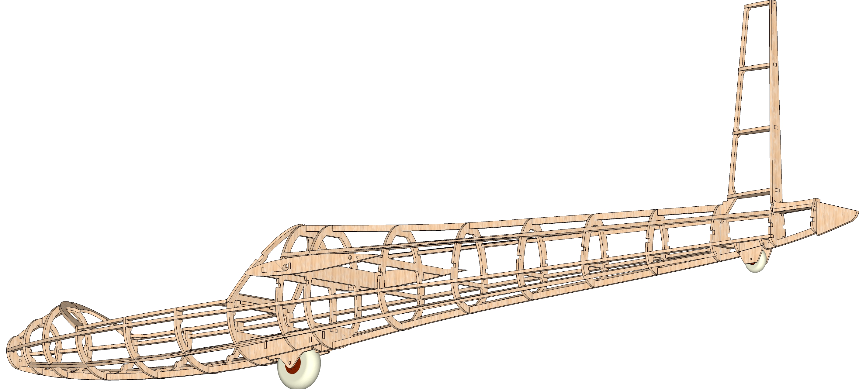

cd
próbaaaa2a1.jpg [ 455.9 KiB | Przeglądany 5197 razy ]
próbaaaa2a.jpg [ 484.49 KiB | Przeglądany 5197 razy ]

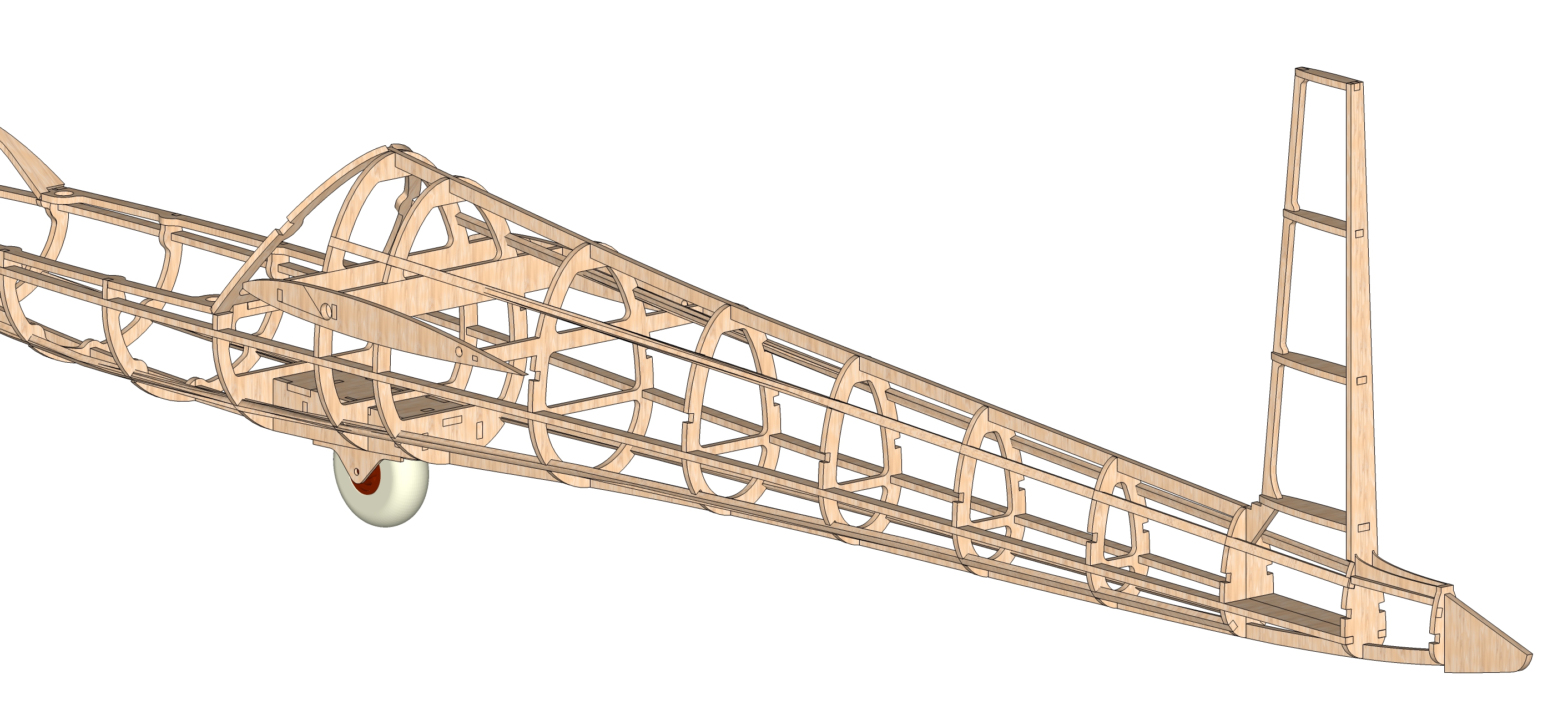

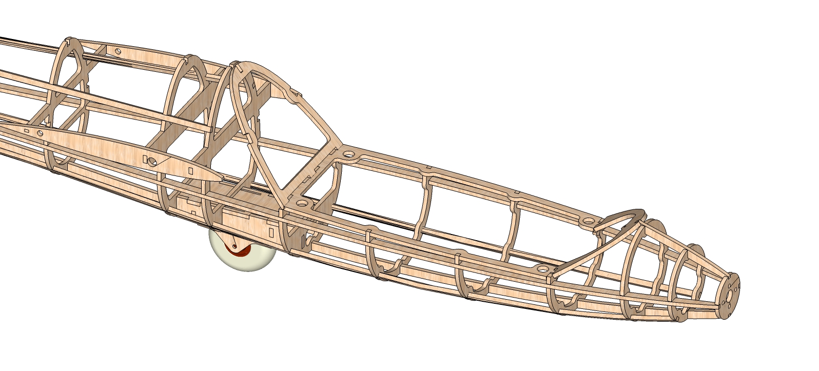

Ciąg dalszy... Powoli do przodu. Wydrukowałem sobie kadłub na kilku kartkach A4 i złożyłem w całość. Nieźle to wygląda ale po tej akcji wprowadziłem kilka delikatnych zmian w konstrukcji. Samo jej odchudzanie zostawię na koniec. W chwili obecnej skupiam się na dopasowaniu elementów, technologii ewentualnego montażu.
próbaaaa3.jpg [ 649.74 KiB | Przeglądany 5172 razy ]
próbaaaa31.jpg [ 1.12 MiB | Przeglądany 5172 razy ]

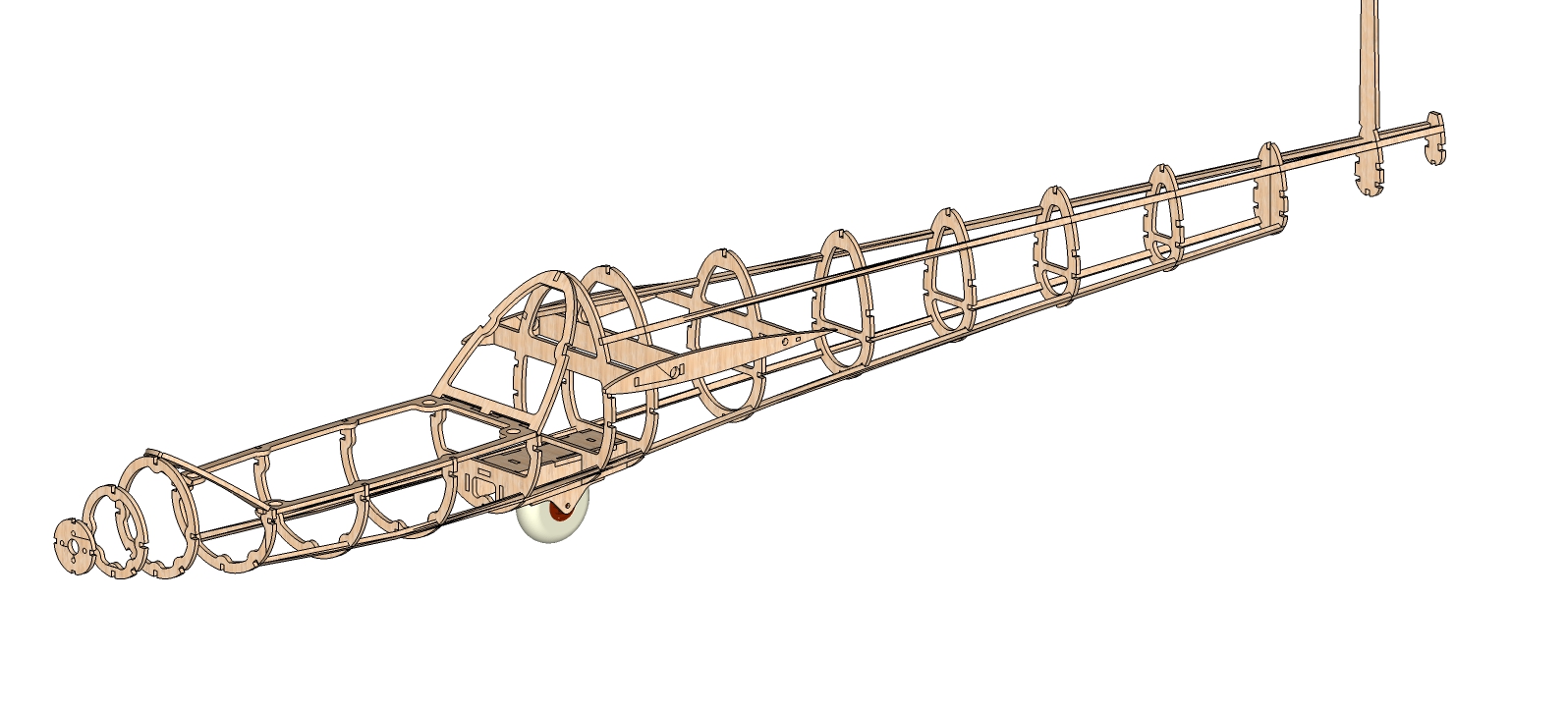

Powoli walczę z kadłubem. Chyba policzę wagę na podstawie powierzchni elementów. Trochę jest z tym pracy ale da się.
Swift kadłub 3d skp.jpg [ 918.9 KiB | Przeglądany 5137 razy ]

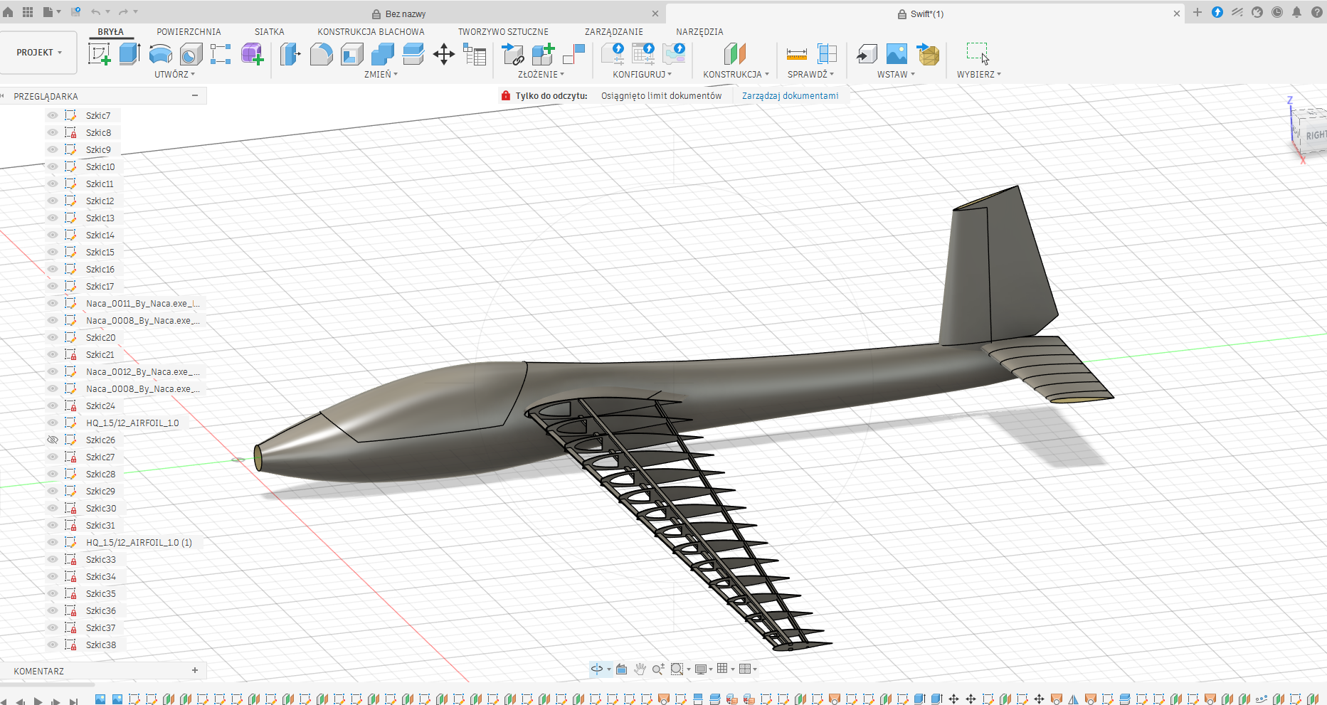

Sławek ja swojego męczę w Fuzionie a raczej fusiona męczę :lol:
Zrzut ekranu 2026-04-15 112438.png [ 610.19 KiB | Przeglądany 123 razy ]
