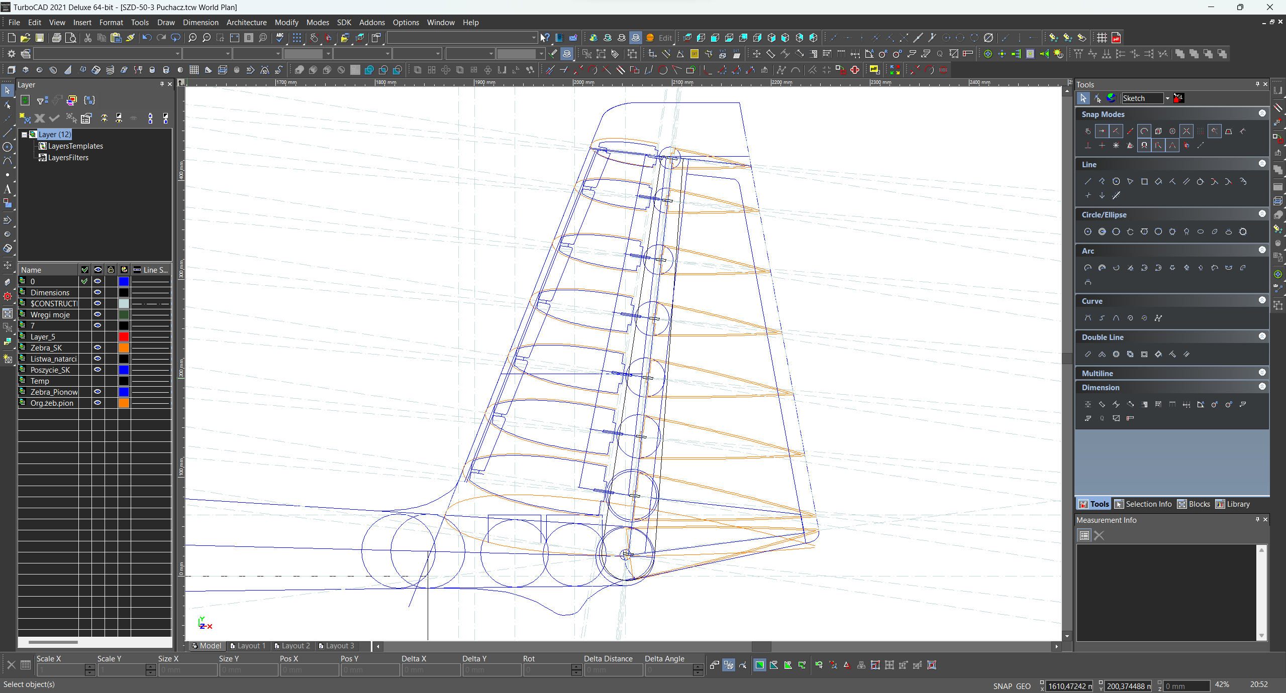

Kreślę... Od pewnego czasu zaczynam od najtrudniejszego dla mnie elementu czyli zespół Pionowy + SK.
Jego pasowanie z kadłubem zawsze zabiera mi najwięcej czasu.
Czas w CAD od początku projektu, czyli z uwzględnieniem tworzenia bazy: 14 godzin.
Zrzut ekranu 2023-04-03 190017.png [ 341.25 KiB | Przeglądany 14743 razy ]
