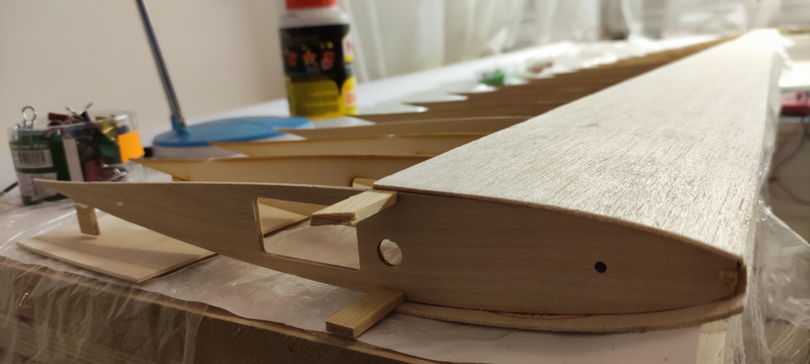

Eh dałem ciała. Tak się kończy gdy olewa się zrobienie porządnego przejścia między profilami...

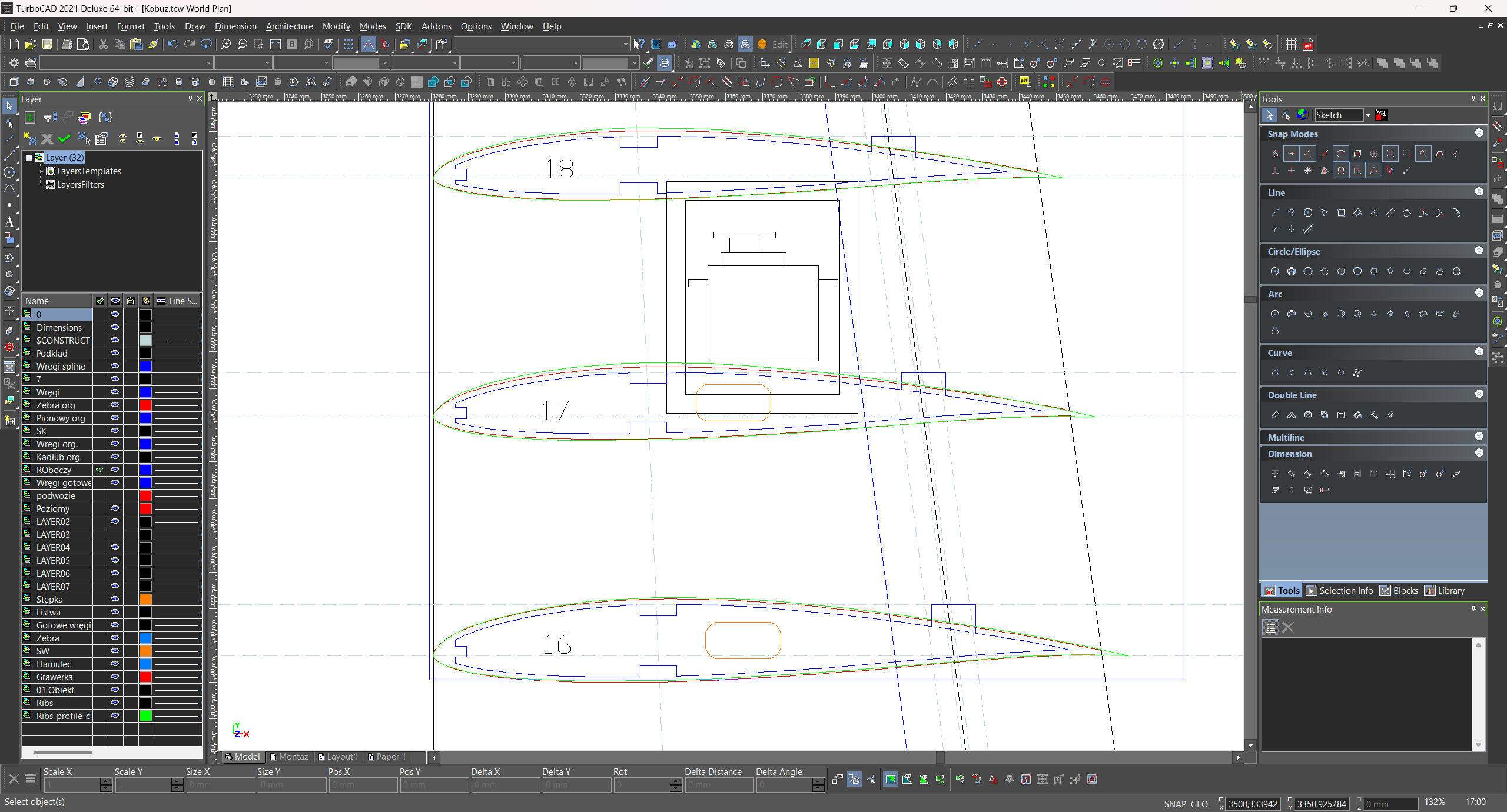

U mnie w prototypie zostaje w projekcie poprawiam i generuję erratę do formatek.
1.png [ 299.21 KiB | Przeglądany 7070 razy ]
Czerwony obrys oraz niebieskie żeberka to prototyp, zielony obrys nowe przejście, będzie łagodniej ;) :lol:

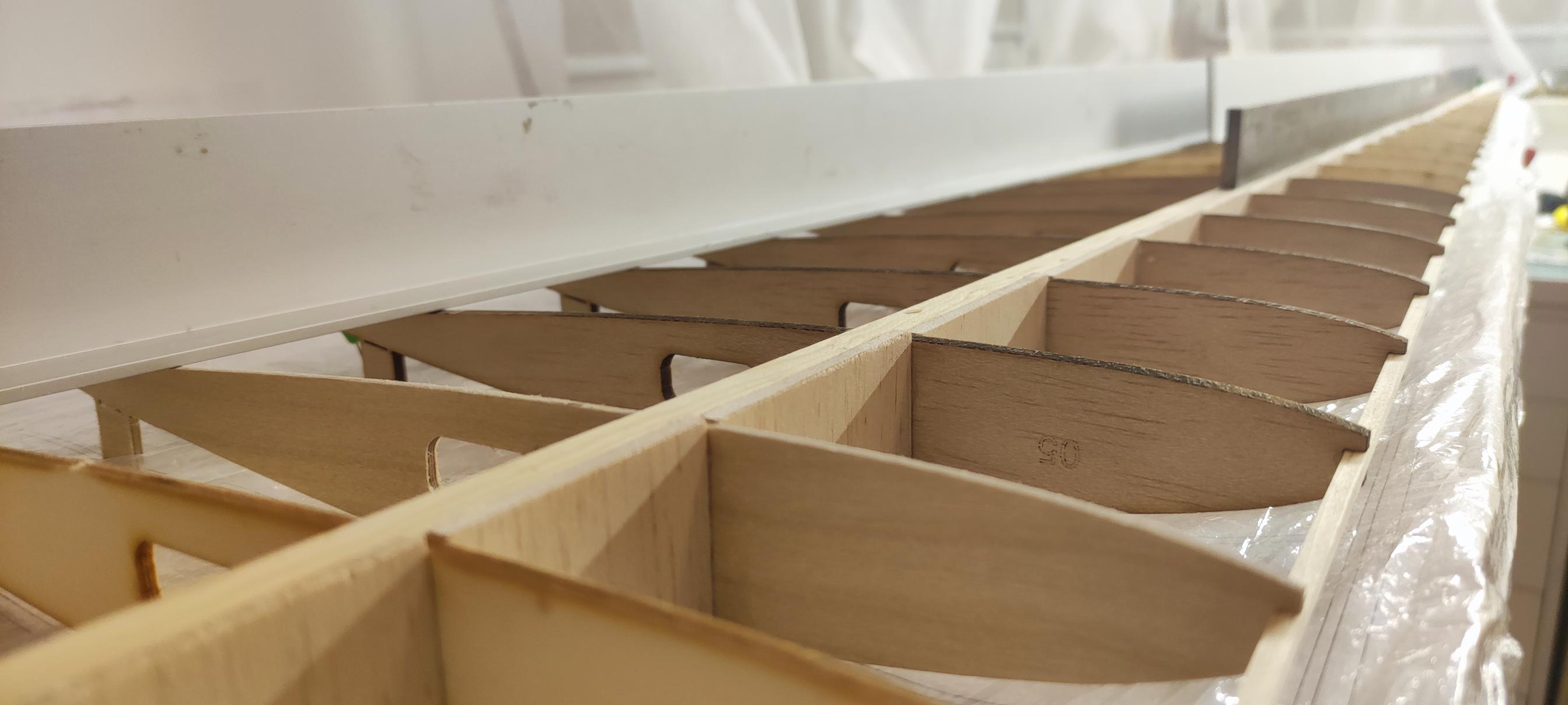

Przekładki wklejone, jutro szlifowanie i listwa zamykająca keson...
IMG_20230309_195126.jpg_60p.jpg [ 162.85 KiB | Przeglądany 7029 razy ]

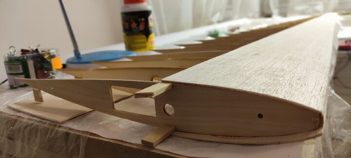

Wszystko w/w zrobione, pojawił się też i keson.
Czas na spływ, ale zanim go pokleję muszę poszukać po sklepach rowingu węglowego...
IMG_20230316_182710.jpg_60p.jpg [ 192.65 KiB | Przeglądany 6924 razy ]

Robisz spływ na żyletke? Ile potrzebujesz?
Post: 17 mar 2023, o 21:48
Posty: 1773
Nie, raczej klasyczny, wyjdzie pewnie ok 1mm, ale chciałem go wzmocnić rowingiem, szczególnie lotkę.
Myślę, że mam już co należy teraz trochę czasu potrzeba by to wypróbować ;)
