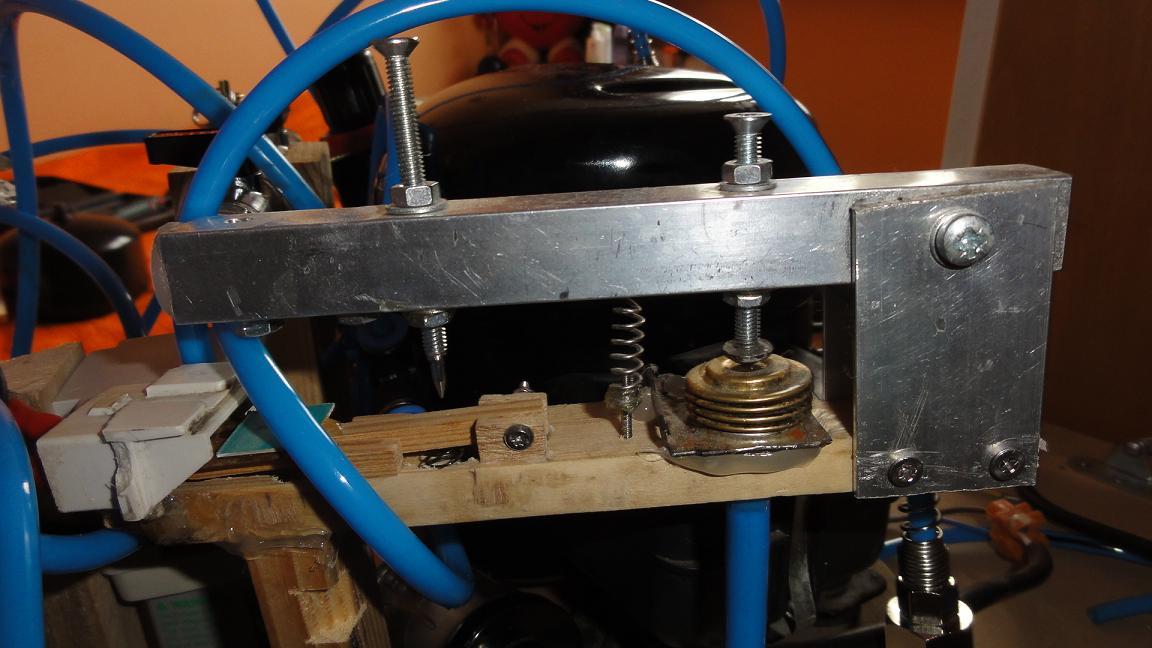

Wykonałem wyłącznik podciśnienia wykorzystując mieszek ze starego termostatu oraz jego styki. Po kilku zmianach położeń elementów udało się osiągnąć zadowalający rezultat. Zasada działania jest bardzo prosta - podciśnienie ściska mieszek (w którym jest sprężyna). Pociąga to za sobą obrót górnego ramienia które "połączone" jest z mieszkiem śrubą (dla regulacji). Sprężyna (również na śrubie dla regulacji) ciągnie górne ramię ku podstawie. Górne ramie opadając naciska kolejną śrubą na obrotowe dolne ramię, na końcu którego są styki rozłączając zasilanie. Zwiększenie ciśnienia powoduje rozszerzenie się mieszka, podniesienie górnego ramienia a co za tym idzie również dolnego (na sprężynie) i zwarcie styków. Regulując śrubą naciskającą na dolne ramię - ustawiam wartość podciśnienia przy której styki rozłączają napięcie. Zdjęcia poglądowe z opisem uzupełniającym:
Dolne ramię z płytką styków (poniżej sprężyna dociskająca ramię do styków). Po lewej białe gniazdo styków, po prawej mieszek
05.JPG [ 125.86 KiB | Przeglądany 6637 razy ]
Dolne ramie zamocowane na osi obrotu (śrubka)
06.JPG [ 136.79 KiB | Przeglądany 6637 razy ]
Po lewej śruba regulacji momentu rozłączenia styków
07.JPG [ 88.86 KiB | Przeglądany 6637 razy ]
Przyznam że trochę zabawy z dobraniem odpowiednich odległości oraz sprężyn było. Próbowałem też zamiast styków wykorzystać mikro wyłącznik ale skok jego ramienia był zbyt duży i bezwładność układu wynosiła aż ≈0,3 [bar]. Z przekaźnikiem na 12[V] nie kombinowałem bo dodatkowo zasilacz potrzebny jest i miejsce dla niego - a staram się zrobić urządzenie możliwie małe.

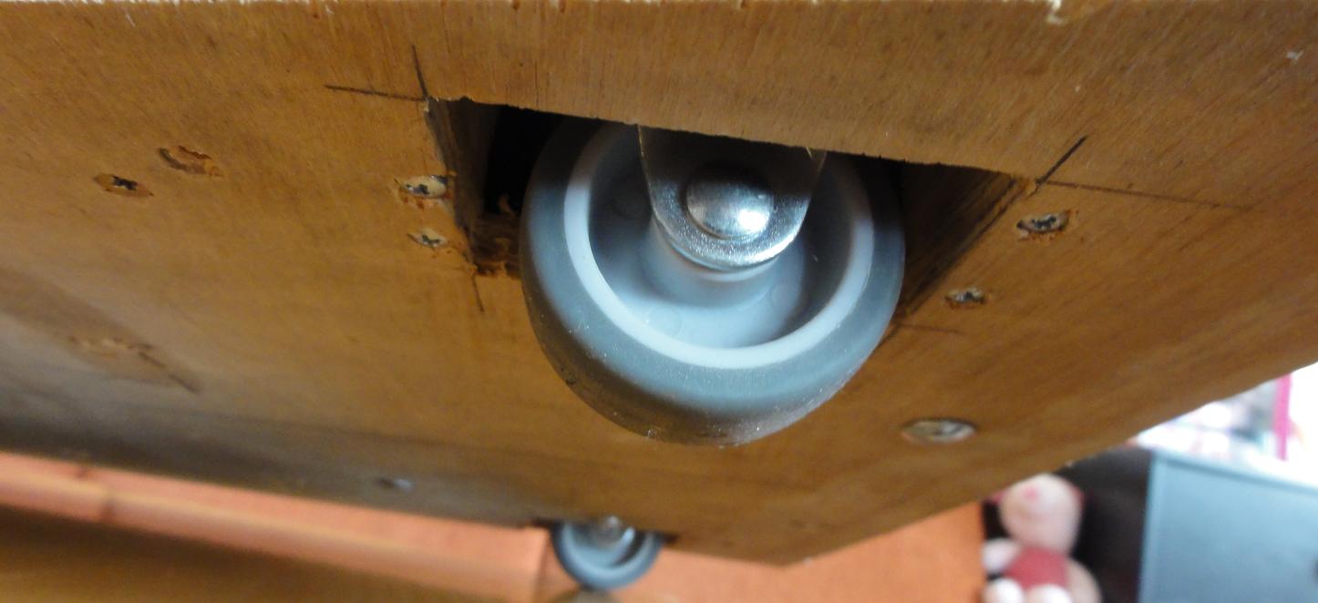

Wracając, musiałem usprawnić mocowanie kół i dodać śruby. Samo klejenie nie wystarczyło bo jedno kółko weszło do środka przy "cięższej okazji"
11.JPG [ 92.81 KiB | Przeglądany 6600 razy ]
