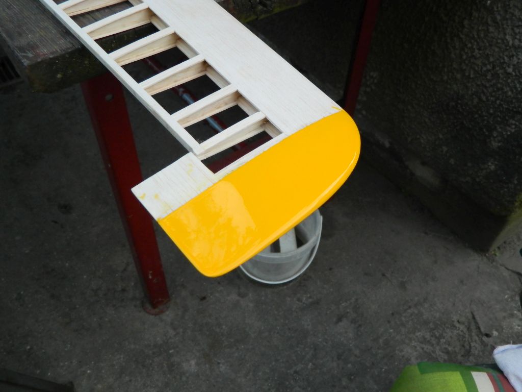

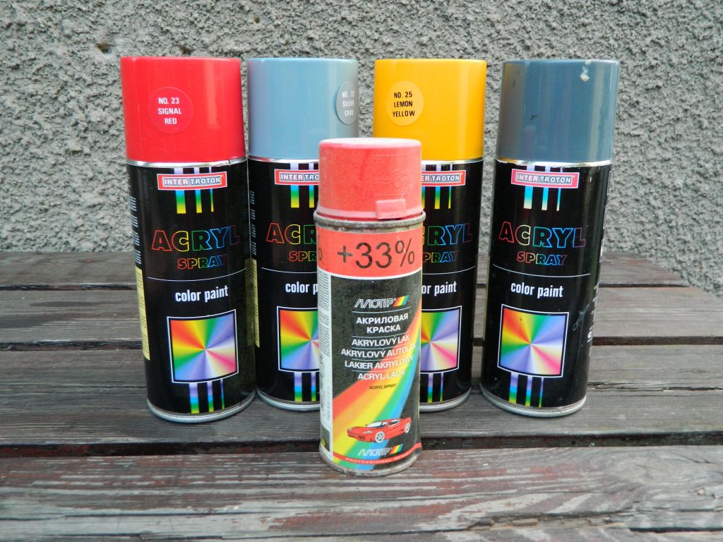

Używam zasadniczo lakierów dwóch producentów, Inter Troton - 400 ml cena ok 15 zł - i Motip - 200 ml cena ok 25 zł. W/w lakiery w spraju mają są lakierami akrylowymi. Bardzo dobrze się aplikują, szybko schną - ok 2 h - i bardzo dobrze obrabiają się później papierami ściernymi. Nie są odporne na wszelakie rozpuszczalniki, włącznie z alkoholem metylowym zawartym w paliwie modelarskim. Do odłuszczania powłok lakierniczych tylko benzyna ekstrakcyjna(!). Same powłoki też nie są odporne na zarysowania, uderzenia itp. Ale łatwość aplikacji - malowania - przemawia za nimi. Maluję sprajami końcówki płatów , owiewki kabin i inne różne drobne elementy. Moja uwaga.....lepiej położyć 4-6 cienkich warstw lakieru, po każdej warstwie przeszlifować papierem 600-800, niż jedną , dwie.....zacieki gwarantowane. Na zdjęciach, lakiery które stosuję i końcówka płata już na gotowo, ADW-1 Z "Amok".
DSCN1993.jpg [ 219.79 KiB | Przeglądany 7410 razy ]
DSCN1994.jpg [ 135.12 KiB | Przeglądany 7410 razy ]

milo Końcówkę skrzydła widoczną na zdjęciu malowałeś bez podkładu, ani celonowania balsy? Widze że ładny połysk wyszedł :)

Ta końcówka na zdjęciu nie jest z balsy..... gdzieś opisuję jej konstrukcję, ale tak ogólnie jest to przekładka ze styroduru i balsy pokryta cienką tkaniną + żywica L285. Jeżeli potrzebujesz więcej informacji to napisz, odnajdę wątek w którym to opisywałem ;) .
