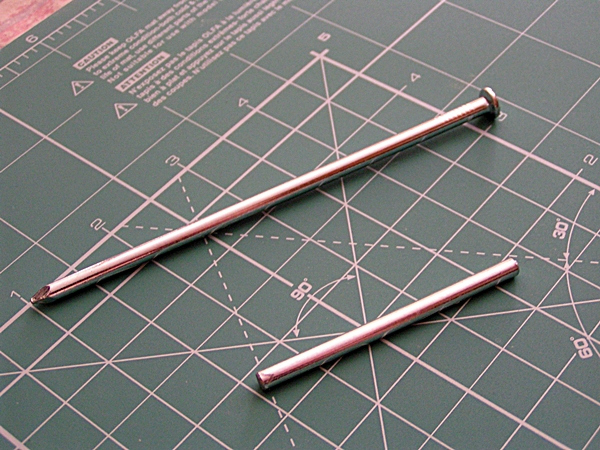

W budowie Fuksa http://www.forum.aerodesignworks.eu/viewtopic.php?f=20&t=699 przyszła kolej na wykonanie hak do holu. Zrobiłem go według rysunku zamieszczonego w książce "Zdalnie sterowane modele szybowców" W. Niestoja (str. 146). Jako materiału użyłem gwoździa o średnicy 4mm. Oczywiście nic nie stoi na przeszkodzie, aby zastosować też stalowy pręt o takiej średnicy. Z materiału, którym dysponujemy odcinamy odcinek o długości ok. 60 mm:

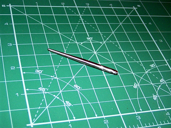

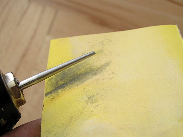

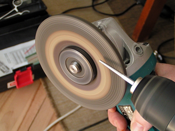

Najpierw jeden koniec pręta fazujemy po to, aby móc później naciąć gwint. Następnie, używając szlifierki i wiertarki, w której mocujemy nasz przyszły hak nadajemy mu na odcinku ok. 30 mm stożkowy kształt i później wygładzamy całość papierem ściernym:
2.JPG [ 251.57 KiB | Przeglądany 3038 razy ]
3.JPG [ 216.54 KiB | Przeglądany 3038 razy ]

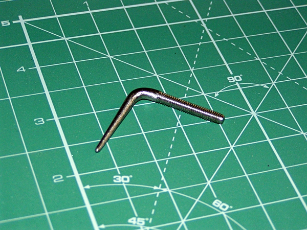

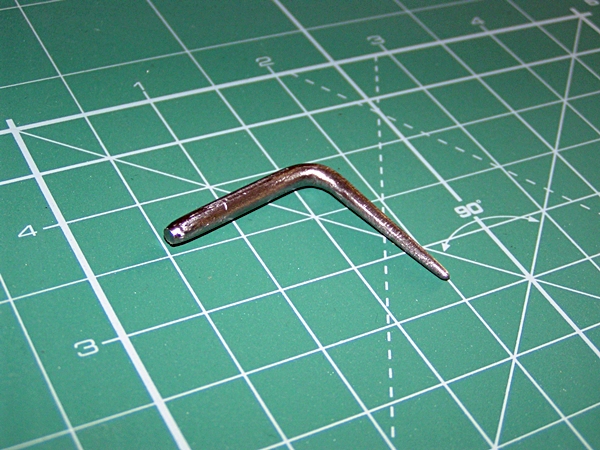

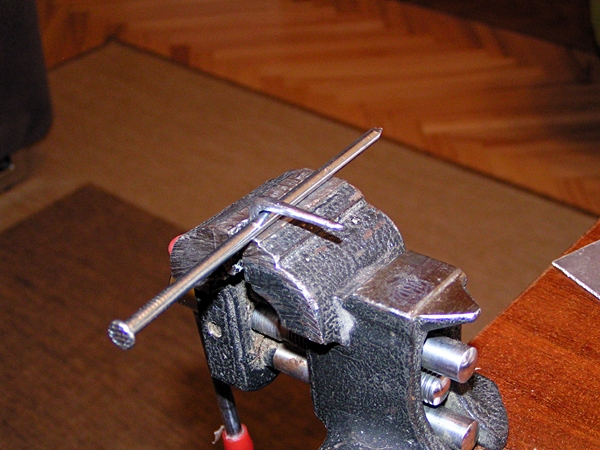

Otrzymujemy gotowy do wygięcia materiał:
4.JPG [ 324.75 KiB | Przeglądany 3038 razy ]
5.JPG [ 283.27 KiB | Przeglądany 3038 razy ]
6.JPG [ 299.02 KiB | Przeglądany 3038 razy ]

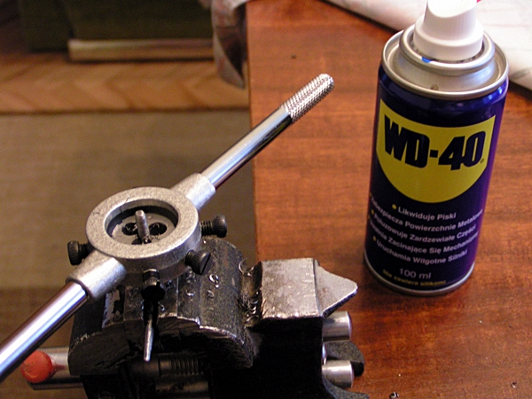

Mając gotowy i wygięty hak gwintujemy tą część, która będzie służyła do mocowania haka w modelu. W celu ułatwienia gwintowania użyłem WD40. Gwint (M4) wykonałem tak, aby zakończyć go ok. 10 mm przed wygięciem

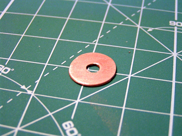

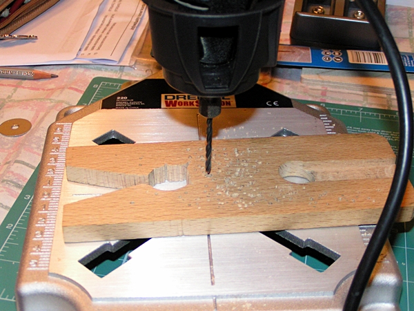

Teraz kolej na podkładkę oporową. Zrobiona jest z blachy miedzianej 1mm i ma średnicę ok. 12mm. Następnie w kawałku deseczki wiercimy otwór o średnicy 4mm, najlepiej przy pomocy stojaka. Pozwoli to na dokładne ułożenie zrobionej podkładki dokładnie prostopadle do haka:
9.JPG [ 287.31 KiB | Przeglądany 3038 razy ]
10.JPG [ 282.16 KiB | Przeglądany 3038 razy ]
11.JPG [ 274.75 KiB | Przeglądany 3038 razy ]

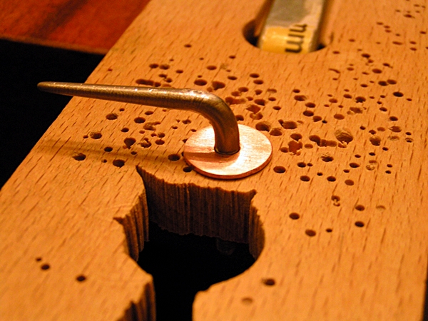

Do lutowania użyłem lutownicy 100W oraz w celu ułatwienia takiego oto specyfiku. Jest to 30%-owy roztwór kwasu fosforowego. Lepszym specyfikiem jest Fosol, ale dzisiaj już chyba słabo dostępny. Zastosowanie tego środka znakomicie ułatwia lutowanie - dobrze odtłuszcza i oczyszcza lutowane elementy.
12.JPG [ 275.13 KiB | Przeglądany 3038 razy ]

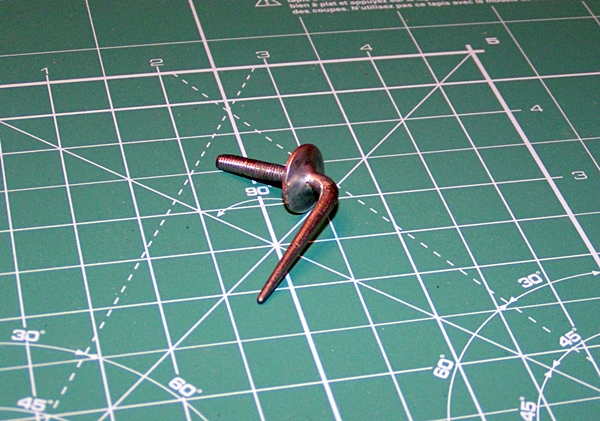

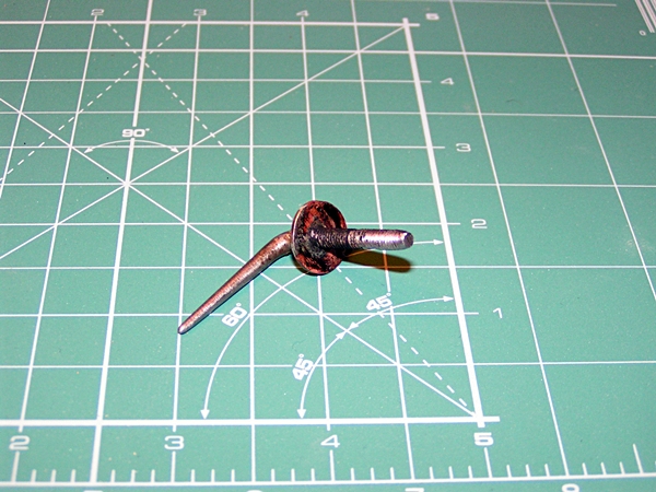

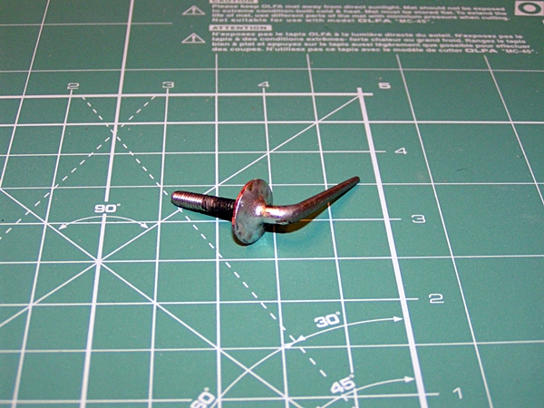

Lutować należy porządnie rozgrzaną lutownicą. Przy dobrym przygotowaniu elementów i odpowiednim podgrzaniu, lut rozpłynie się i ułoży w ładny płaski stożek, który poza oczyszczeniem nie wymaga żadnej obróbki:
13.JPG [ 272.08 KiB | Przeglądany 3038 razy ]
14.JPG [ 286.7 KiB | Przeglądany 3038 razy ]
15.JPG [ 306.01 KiB | Przeglądany 3038 razy ]

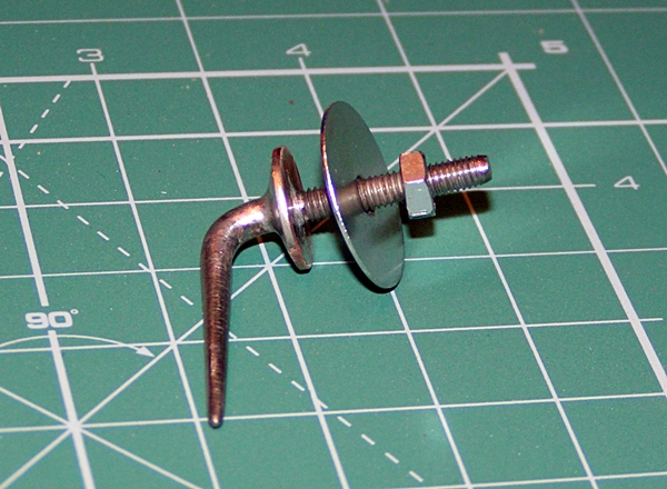

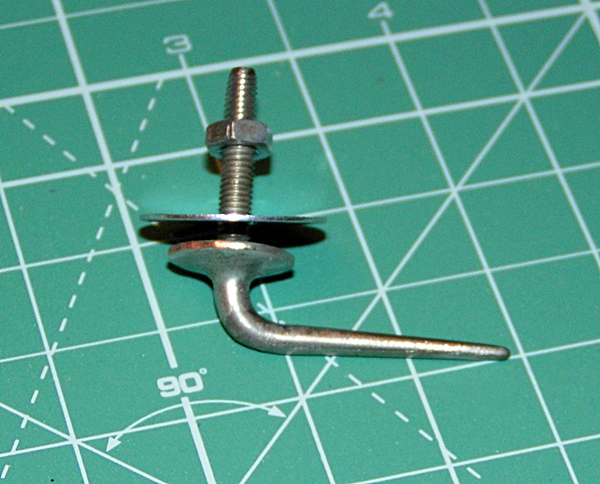

Teraz tylko pozostało jeszcze założenie podkładki, nakręcenie nakrętki i mamy gotowy hak. Oczywiście po przymiarce do modelu, zbyt długi gwint odpowiednio skracamy:
16.JPG [ 279.77 KiB | Przeglądany 3038 razy ]
17.JPG [ 301.26 KiB | Przeglądany 3038 razy ]
