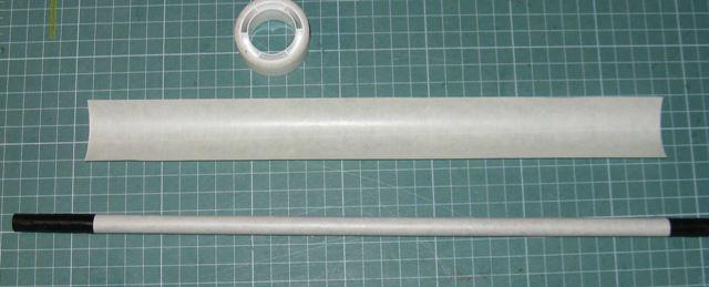

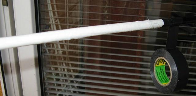

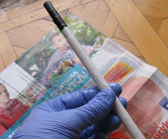

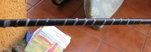

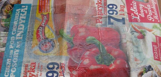

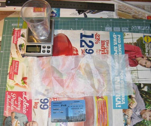

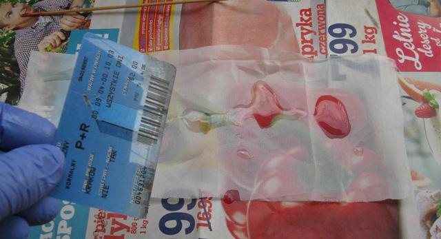

Świetne zastosowanie przy robieniu kieszeni ma papier od oracoveru .Smarujesz rurkę świecą , nawijasz jedną warstwę tego papieru śliską stroną na zewnątrz.Potem nasączasz większy kawałek tkaniny żywicą na reklamówce sklepowej.Po nasączeniu żywicą wycinasz prostokąt z tej tkaniny ostrym nożem.W ten sposób nie masz strzępiących się boków.Przykładasz tkaninę na rurkę , odrywasz folię reklamową i zawijasz resztę tkaniny na rurkę.Potem całość owijasz mocno taśmą izolacyjną.Po 24h odwijasz taśmę , rurkę przenosisz nad palnik kuchenki gazowej i równomiernie ogrzewasz całość.Jak wosk się roztopi to widać pod laminatem jak ciemnieje.Zdecydowanym ruchem ściągasz rurkę , wsuwasz listewkę między wewnętrzną cześć rurki a papier i odrywasz go.Idzie bez problemu.Polecam rurkę alu na kopytko i od razu mówię że papier śniadaniowy się nie nadaje jako przekładka.Sposób ten opracowałem metodą prób i błędów ale działa znakomicie.Papier można użyć wielokrotnie.

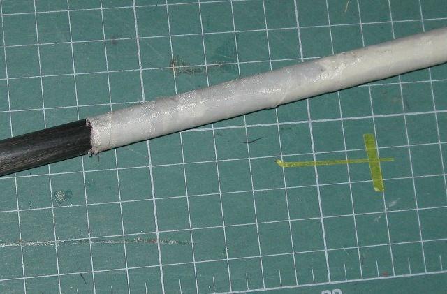

Więc zrobiłem trochę po mojemu użyłem oryginalnej rurki węglowej z której wykonam bagnet ( akurat foli do przesączania nie miałem)
12a00b2459ad3898.jpg [ 47.49 KiB | Przeglądany 10268 razy ]
d5b3277e9c8b803a.jpg [ 25.62 KiB | Przeglądany 10268 razy ]
49564d1d229ceec3.jpg [ 55.61 KiB | Przeglądany 10268 razy ]
51e16e72ce60abdf.jpg [ 34.37 KiB | Przeglądany 10268 razy ]
d20f5ff2ea95cd68.jpg [ 40.59 KiB | Przeglądany 10268 razy ]
0d0f7d036d8f7351.jpg [ 59.02 KiB | Przeglądany 10268 razy ]
b72950c8e5d171d8.jpg [ 42.44 KiB | Przeglądany 10268 razy ]
c3da1112bae420a7.jpg [ 27.02 KiB | Przeglądany 10268 razy ]
ee16c259bb6ab946.jpg [ 22.74 KiB | Przeglądany 10268 razy ]
f86ee94190690d75.jpg [ 47.68 KiB | Przeglądany 10268 razy ]
Pasuje idealnie bez zbędnego luzu. Wystarczy lekko przeszlifować po wierzchu dla efektu i dociąć na wymiar bo zrobiłem ze sporym zapasem.

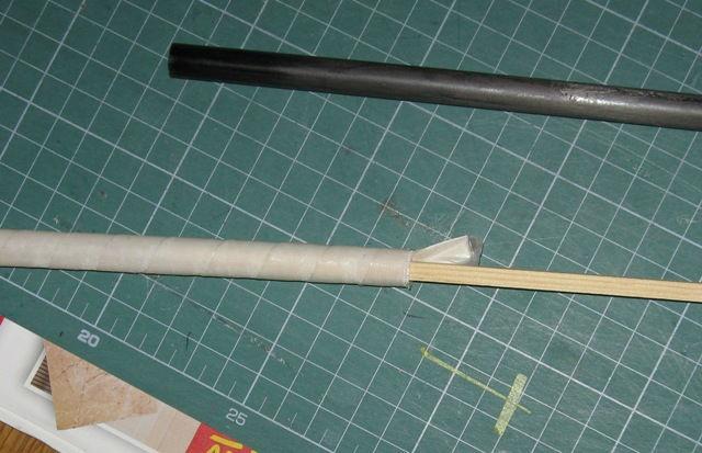

Witam. Ja wykonałem kieszeń w jeszcze inny sposób, a mianowicie... nie stosowałem past ani świeczki. Owinąłem rurkę węglową cieniutką folią którą można kupić wszędzie na rolkach służącą do owijania artykułów spożywczych (max. dwa zwoje). aby lepiej przylegała użyłem ...śliny. Następnie wykorzystałem, nie tkaniny szklanej lecz specjalną siateczkę używaną do prac tynkarskich, która pozostała po remoncie mojej łazienki. Kratka 1,5 mm.( cztery - pięć zwojów). Siateczkę nawinąłem na węgiel i aby się nie rozwijała końce owinąłem zwykłą przeźroczystą taśmą przylepną. Następnie siatkę pokryłem żywicą i owinąłem też taśmą izolacyjną. Wczoraj to zrobiłem a dziś po zdjęciu niepotrzebnych elementów wyjąłem bez trudu rurkę i kieszeń jest taka, jaką sobie życzyłem. Bez luzów.

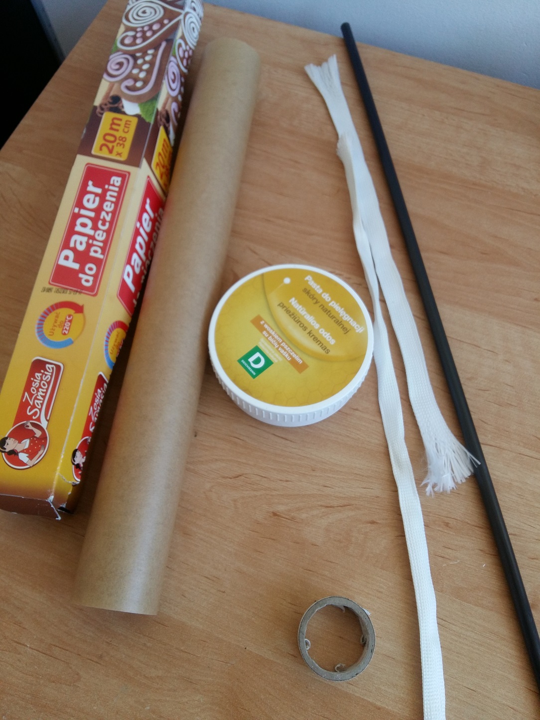

Potrzebne będą:
- żywica (ja stosuję L285)
- papier do pieczenia
- bezbarwna pasta do butów (do skóry w moim przypadku)
- taśma izolacyjna
- szklany rękaw
- łącznik w postaci rurki.
- odrobina chęci
Większość przedstawiona na zdjęciu

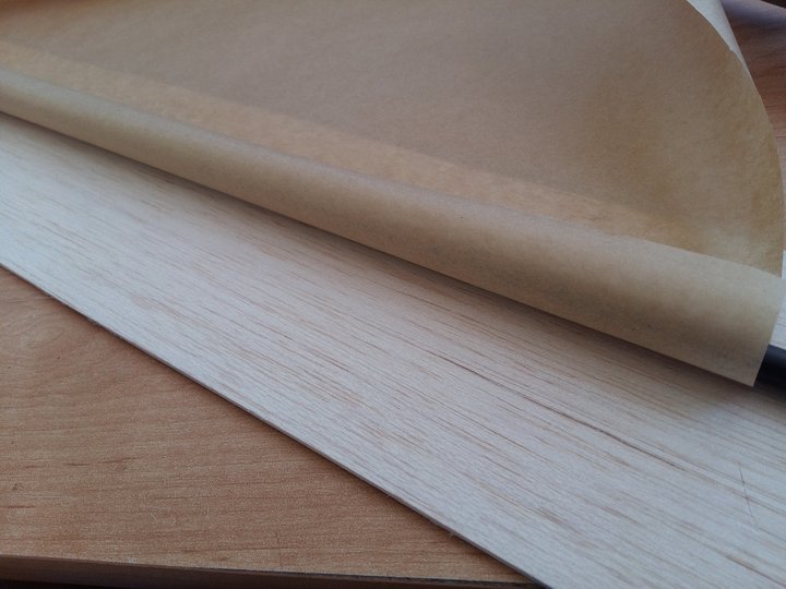

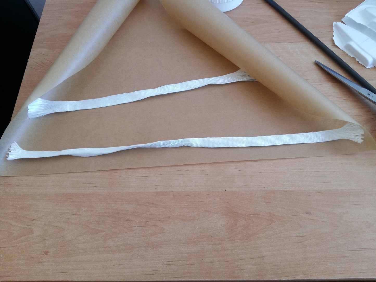

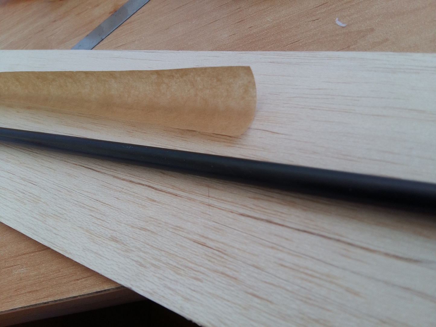

Kolejnym krokiem jest docięcie papieru do pieczenia na żądaną szerokość, można dociąć z 1-2cm zakładką.
20170707_075535.jpg [ 429.88 KiB | Przeglądany 9507 razy ]

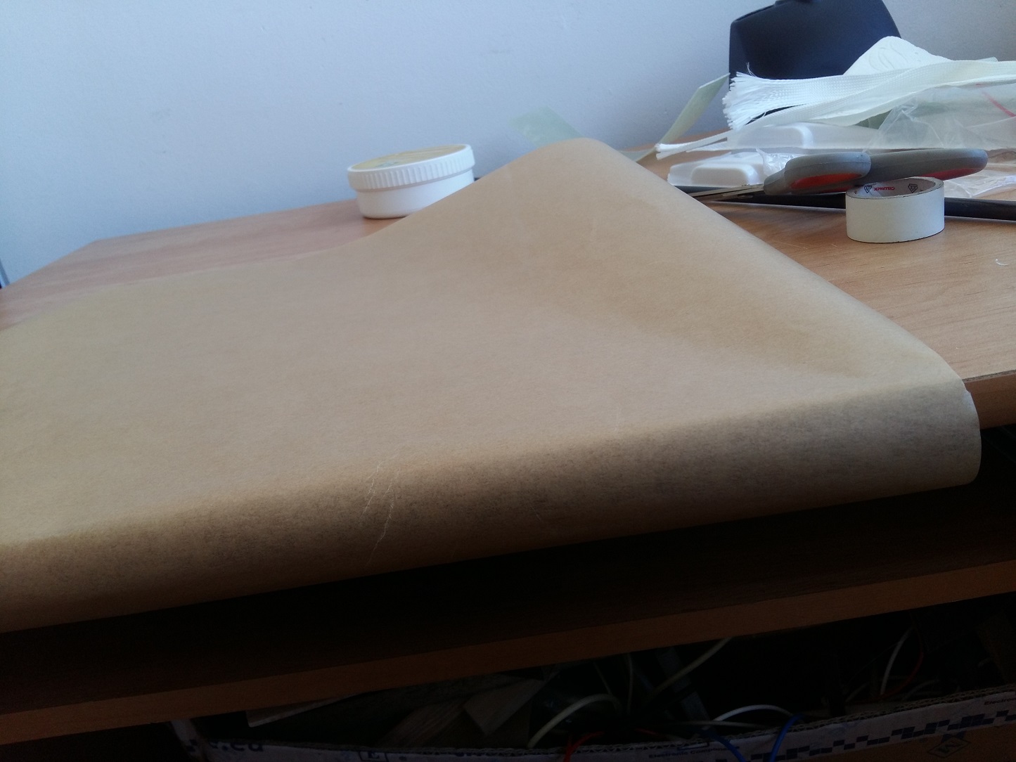

Następnie zaokrąglamy papier na krawędzi stołu, spokojnie można go zaokrąglić niezależnie od kierunku.
20170707_075604.jpg [ 272.21 KiB | Przeglądany 9507 razy ]

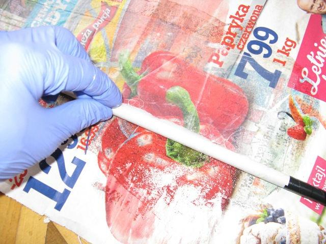

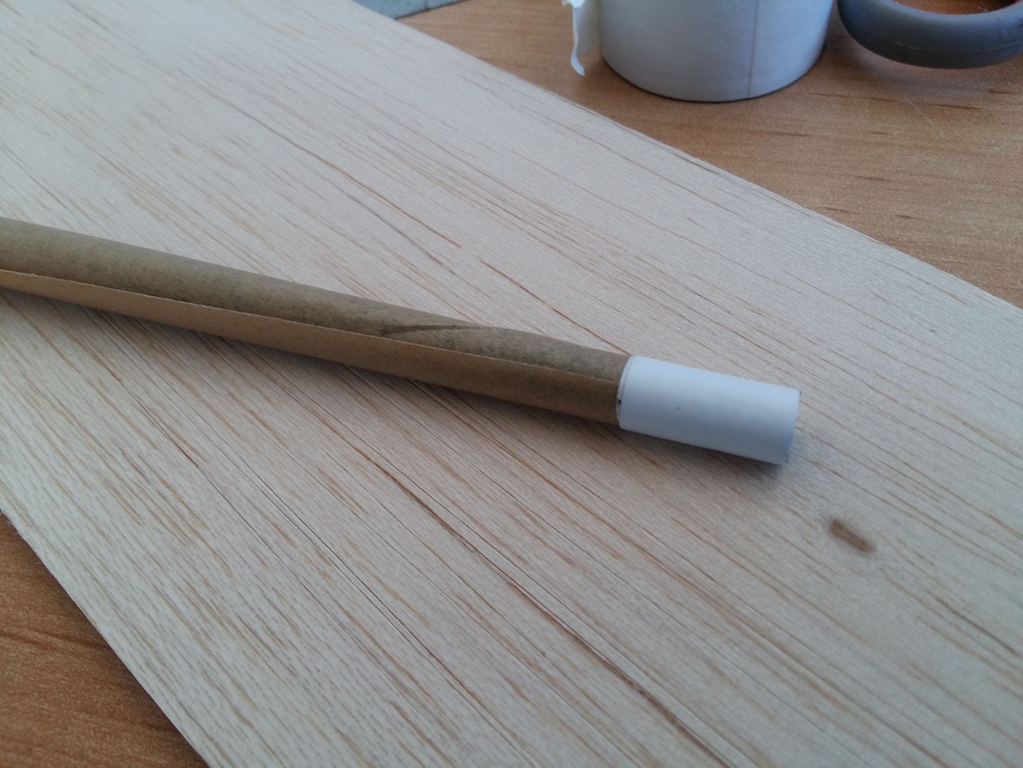

Następnie nawijamy ostrożnie papier na rurkę z zakładką 5mm i odcinamy od reszty.
20170707_075641.jpg [ 398.77 KiB | Przeglądany 9507 razy ]

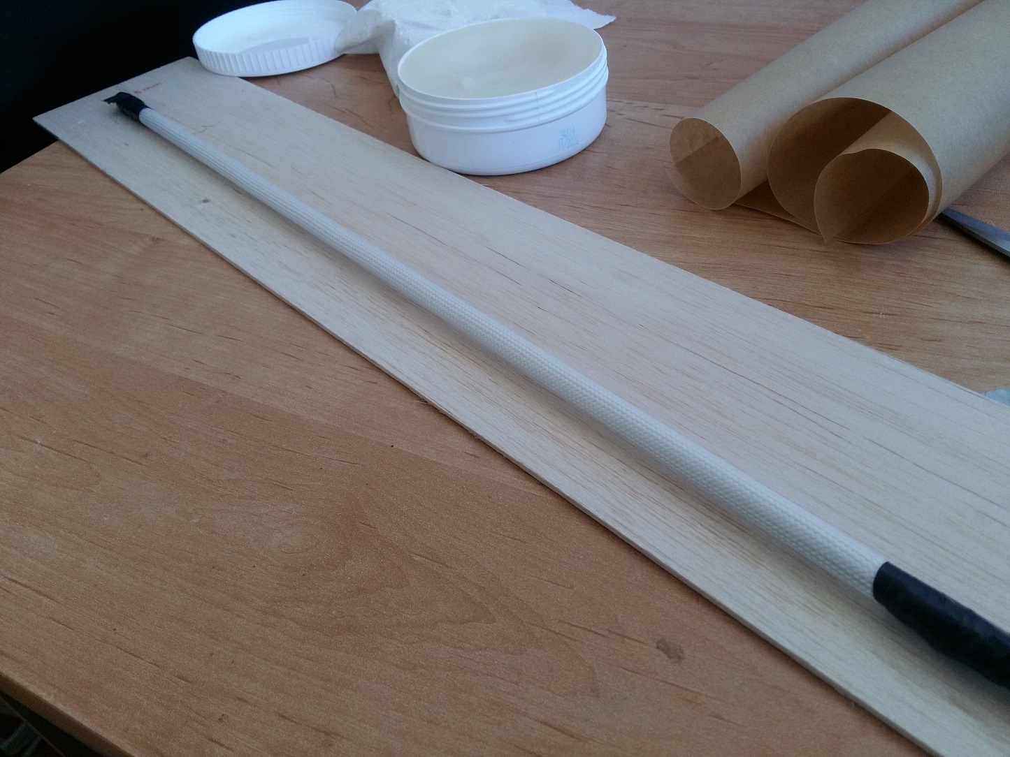

20170707_075735.jpg [ 351.41 KiB | Przeglądany 9507 razy ]
Ponownie nawijamy papier na rurkę- potrzebna jest równa powierzchnia stołu a najlepiej jeszcze położona na blat sztywna tekturka, deska balsy albo coś w tym rodzaju. Stronę od której będziemy zaczynali naciąganie rękawa można skleić taśmą izolacyjną.

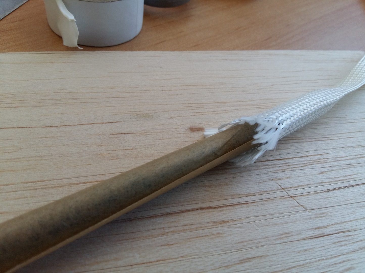

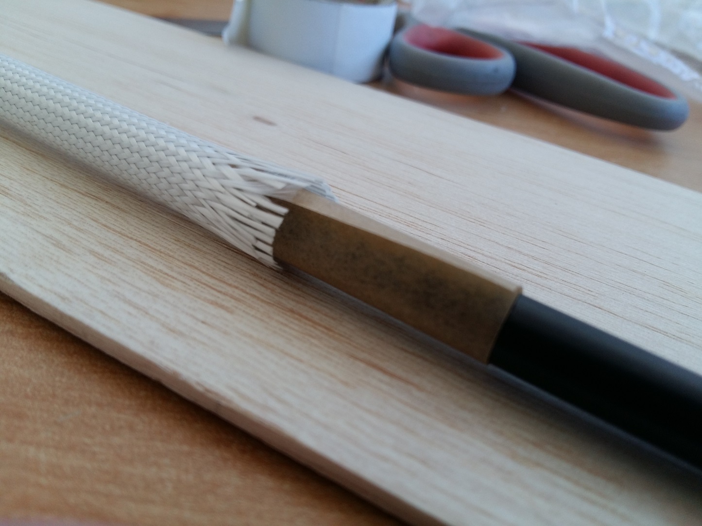

Następnie naciągamy rękaw. Od razu napiszę że rękaw musi być rozciągnięty tak aby miał jak najmniejszą średnice a przy nakładaniu nieznacznie go tylko rozszerzamy. Taki sposób pozwala papierowej zakładce na automatyczne wsuwanie się pod papier.
20170707_075854.jpg [ 386 KiB | Przeglądany 9507 razy ]
Po naciągnięciu widać że zakładka weszła pod dolną część papieru.
20170707_075935.jpg [ 307.95 KiB | Przeglądany 9507 razy ]

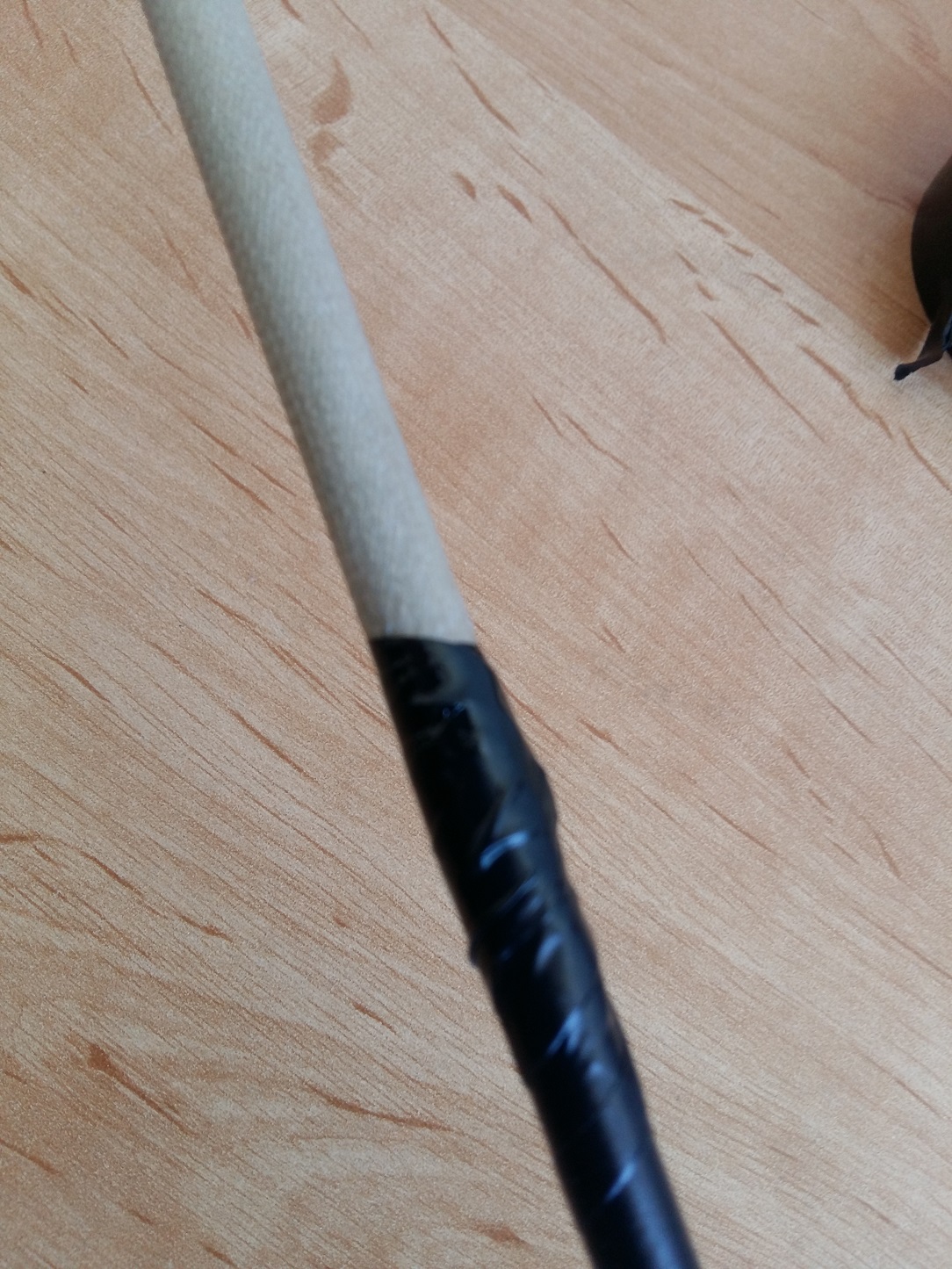

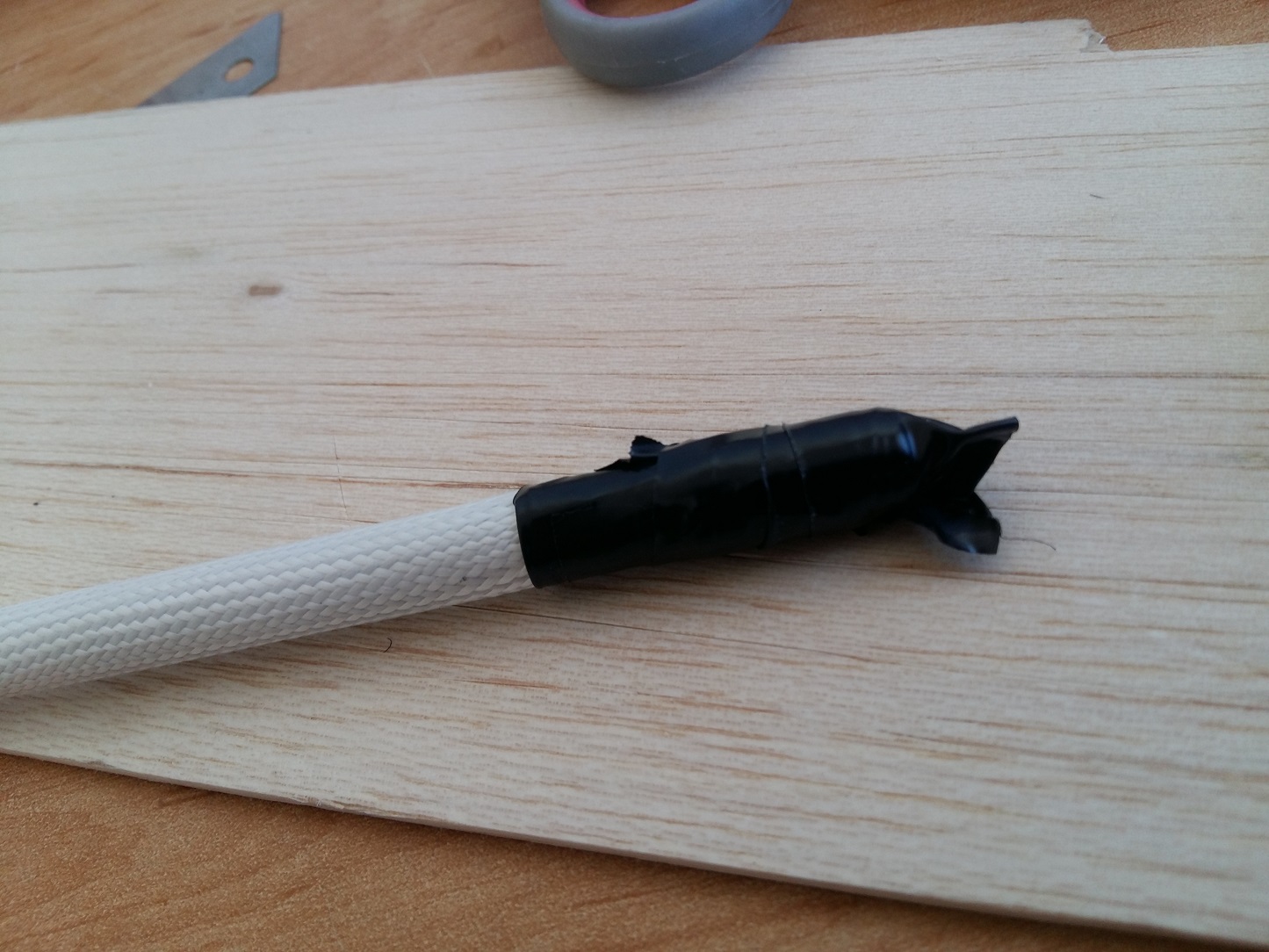

Następnie początek owijamy taśmą klejącą tak żeby przykleić rękaw do rurki.
20170707_080242.jpg [ 351.72 KiB | Przeglądany 9507 razy ]
