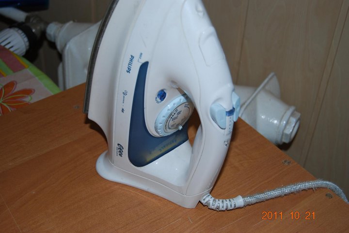

A więc zaczynamy oklejanie. Na początek żelazko. Moje a właściwie mojej żony zelazko to nie jakieś tam modelarskie cudo a zwykły duży potwór. Na żelazku są trzy zakresy zaznaczone kropkami.
DSC_0217.JPG [ 201.2 KiB | Przeglądany 23553 razy ]
Uwaga, wygląda na to że w/w żelazko ma teflonowe pokrycie stopy więc w innych może będzie potrzeba założenia materiału ochronnego żeby nie porysować folii. Wtedy będzie trzeba podnieść temperaturę żelazka. Użytkownicy żelazek modelarskich mają problem z głowy.
U mnie działa to tak:
- Ustawienie na kropkę pierwszą- przyklejanie punktowe folii oraz przyklejanie wstępne większych powierzchni. Wtapianie pasków ozdobnych z folii reklamowej samoprzylepnej (UWAGA!!!-TYLKO I WYŁĄCZNIE PRZEZ PAPIER LUB RĘCZNIK PAPIEROWY)
-Ustawienie w połowie pomiędzy jedną a dwoma kropkami. Wstępne zaprasowanie zakładek na obrzeżach oklejanego elementu oraz ostateczne naprężanie folii.
- Ustawienie na dwie kropki- przyklejanie zakładek z folii na zaokrągleniach np: przyklejanie folii od strony noska profilu na skrajnych żebrach lub oklejanie wręgi garba od strony kabiny.
Większych temperatur nie używam. Ustawienie na dwie kropki przytapia folię co jest pożądane na właśnie skrajnych żeberkach bo likwiduje zmarszczki. UWAGA!!- po przytopieniu stopa żelazka może być pobrudzona resztką farby z folii ale można to usunąć szmatką , przy zabrudzeniu folii innym kolorem zmywamy to zabrudzenie watką ze spirytusem. Delikatnie pocieramy żeby nie zostawić rys na folii bo będzie to tak samo ładne jak zmatowiona papierem ściernym kabinka. Zakładki po 2-5mm są potrzebne i to z każdej strony oklejanego elementu ponieważ bez nich podczas naprężania folia będzie nam się obkurczała powodując zsuwanie się z krawędzi oklejanych detali. Wbrew pozorom folia ma dość duży skurcz i z delikatnej lotki potrafi zrobić bumerang albo śmigiełko.
Pierwsze etapy będziemy wykonywać z pomocą niskiej temperatury czyli u mnie jednej kropki.
Ogólna zasada jest taka że ciemną folię naklejamy na jasną, jednak w foliach transparentnych jest odwrotnie. Proponuję zrobić eksperyment. U mnie wyszło tak że folia niebieski transparent jest niewidoczna pod białym i pomarańczowym i to od niej zacząłem pokrywać skrzydło.

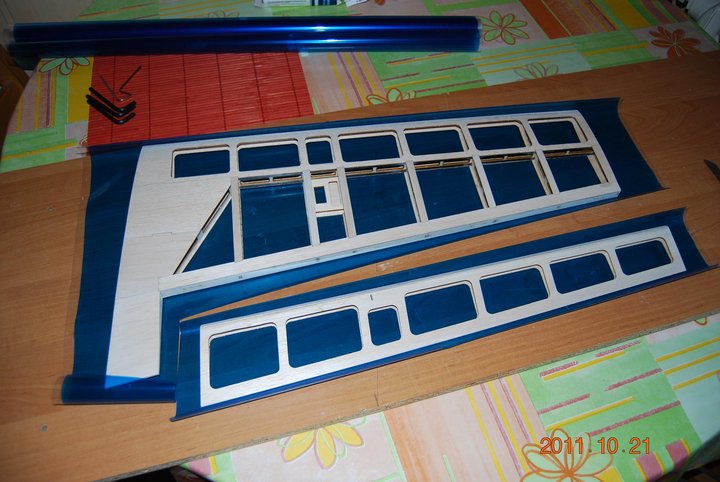

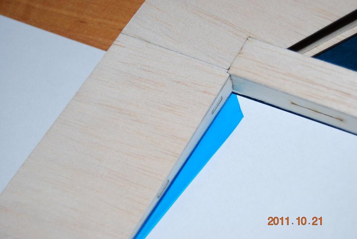

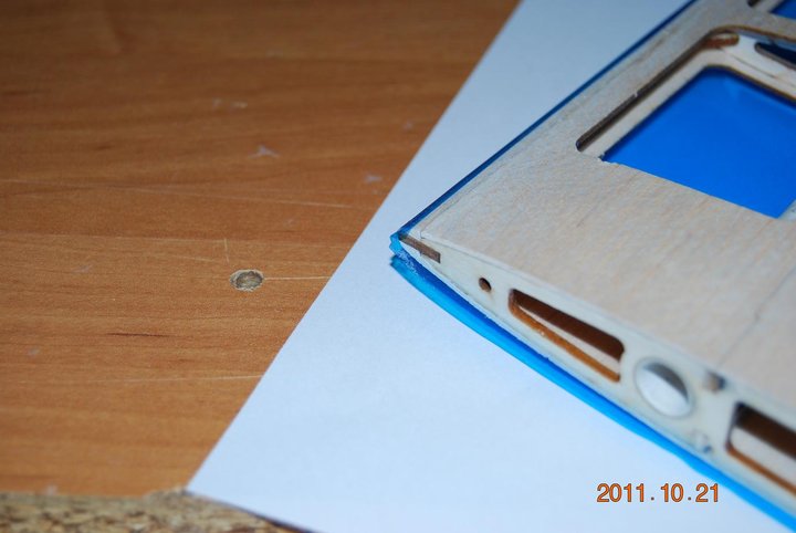

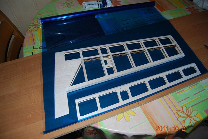

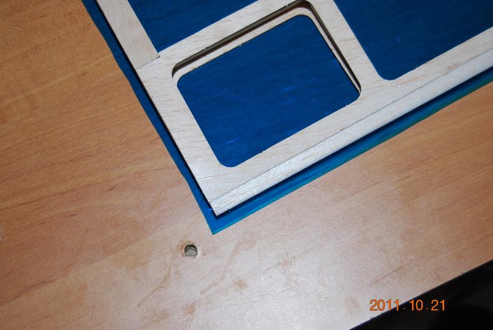

Odwijamy folię, docinamy ją z dość dużymi zakładkami. Pierwsze screeny nie wymagają komentarza. Może parę słów o oddzieleniu folii od podkładu zabezpieczającego klej. Bierzemy dwa kawałki taśmy samoprzylepnej, i kleimy je od dwóch stron na samym narożniku arkusza wyciętego pokrycia. Potem rozciągamy od siebie te dwa kawałki i w ten sposób oddzielamy podkład od właściwej folii- sposób banalnie porosty a efekt natychmiastowy :D

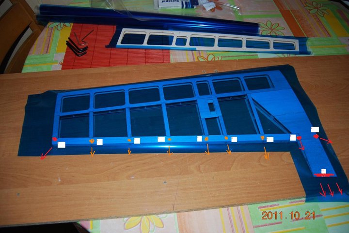

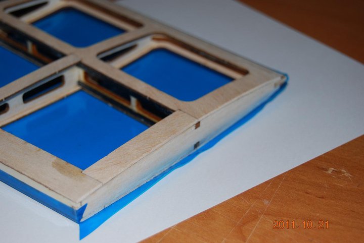

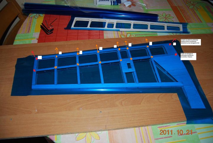

Po wycięciu folii i zdjęciu folii ochronnej przystępujemy do punktowego przyklejania folii. Zaczynamy tak jak na screenie poniżej. Pamiętajmy żeby przyklejanie zacząć w osi dźwigara. Dlaczego akurat tak? Ponieważ powierzchnia skrzydła w osie cięciwy profilu jest łukiem. Gdybyśmy przyklejanie zaczęli od oklejenia wzdłuż krawędzi profilu mielibyśmy ogromne problemy z ułożeniem folii w dalszej części oklejania.
Kolejność jest następująca. Ustawiamy żelazko na temperaturę przyklejania wstępnego (jedna kropka u mnie) i przyklejamy folię punktowo w miejscu oznaczonym (1) , teraz na końcu skrzydła ciagnąc delikatnie folię w kierunku który pokazuje długa czerwona strzałka przygrzewamy folię w punkcie (2) . Gdyby okazało się że pokrycie jest przyklejone źle delikatnie odrywamy folię i w/w operacje powtarzamy. Folia po takim przyklejeniu powinna się układać prosto wzdłuż dźwigara. Jeżeli tak jest to przyklejamy folię punktami w miejscach określonych pomarańczowymi strzałkami.

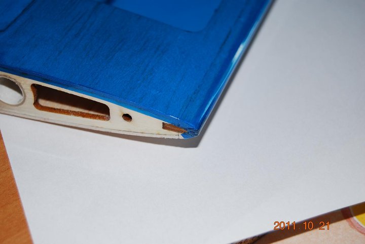

Ciąg dalszy. W momencie kiedy przykleimy punktowo folię na dźwigarze odwracamy skrzydło tak żeby mieć natarcie w swoim kierunku. Naciągamy delikatnie folię w kolejności wskazanej na screnie, w tej samej kolejności ją przyklejamy punktowo. Przyklejanie foli od środka natarcia pozwoli nam uniknięcie jej złego wstępnego naprężenia. Strzałki czerwone pokazują w którym kierunku należy naciągać folię na narożnikach. W tym momencie jeszcze nie mozemy naprężać folii.
DSC_02181.jpg [ 268.34 KiB | Przeglądany 23441 razy ]

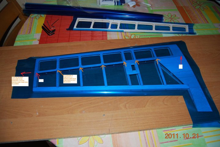

Teraz odwracamy skrzydło spływem w naszym kierunku i tak samo punktujemy żelazkiem podane miejsca w kolejności jak na screenie . Wszystko to robimy temperaturą przykelajania (1 kropka na zwykłym żelazku)
Na samym końcu naciągamy delikatnie folię na spływie skrzydła przy kadłubie i przyklejamy folię na całej szerokości tego spływu. Na screenie jest to czynność nr. 11

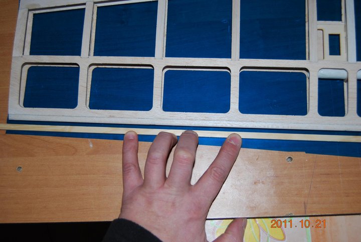

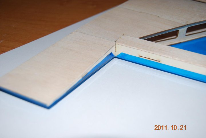

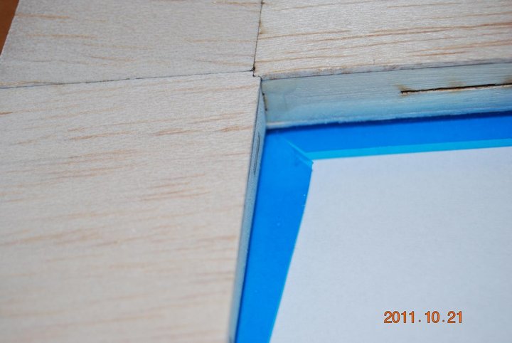

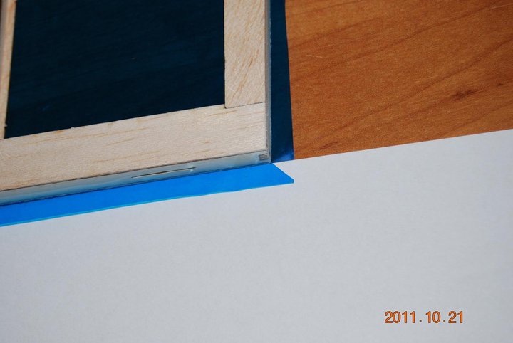

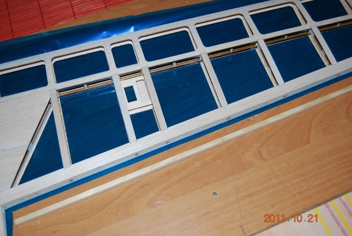

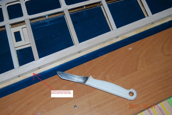

Mając przyklejoną folię na skrzydle odwracamy je tak aby folia znalazła się na dole, przykładamy listwę sosnową np 5x5mm tak jak na zdjeciu i ostrym nożem odcinamy naddatek folii. Należy pamiętać żeby nie ciąć do samego końca w przypadku skrzydeł takich jak w Edge , chodzi o części gdzie kończy się lotka a zaczyna cześć spłwu skrzydła przy kadłubie. Oczywiście krawędź spływu lepiej jest okleić przed pokryciem górnym i dolnym ale mnie osobiście to obojętne, jednak lepiej jest to zrobić przed pokrywaniem skrzydła. Dlaczego nie należy przecinać foli do końca? Ponieważ w samym narożniku będzie ona przecięta pod kątem 45st co też będzie widać w dalszej części tego opisu.
DSC_0220.jpg [ 332.85 KiB | Przeglądany 23436 razy ]
DSC_0221.JPG [ 320.94 KiB | Przeglądany 23436 razy ]
Dokładnie tak samo postępujemy z przycięciem folii na natarciu skrzydła. UWAGA! Należy uwzględnić promień noska i dostosować szerokość listwy i cięcia tak żeby linia odcięcia folii wychodziła poza środek listwy natarcia ze 3-4mm czyli z lekkim naddatkiem. Dotyczy to tylko pokrycia które kładziemy jako pierwsze na skrzydle. Oklejając drugą stronę przytniemy folię tak żeby tworzyła równą linię odciecia na listwie natarcia a dodatkowo będzie ona przyklejona na zakładkę z dolnym pokryciem. O ile w przypadku spływu można zrobić szerokość folii 5mm na zakładce to już zakładki na skrajne żebra możemy zrobić po 3-4mm. Będzie nam łatwiej przykleić folię.
DSC_0222.JPG [ 273.28 KiB | Przeglądany 23434 razy ]
DSC_0223.JPG [ 352.15 KiB | Przeglądany 23434 razy ]
