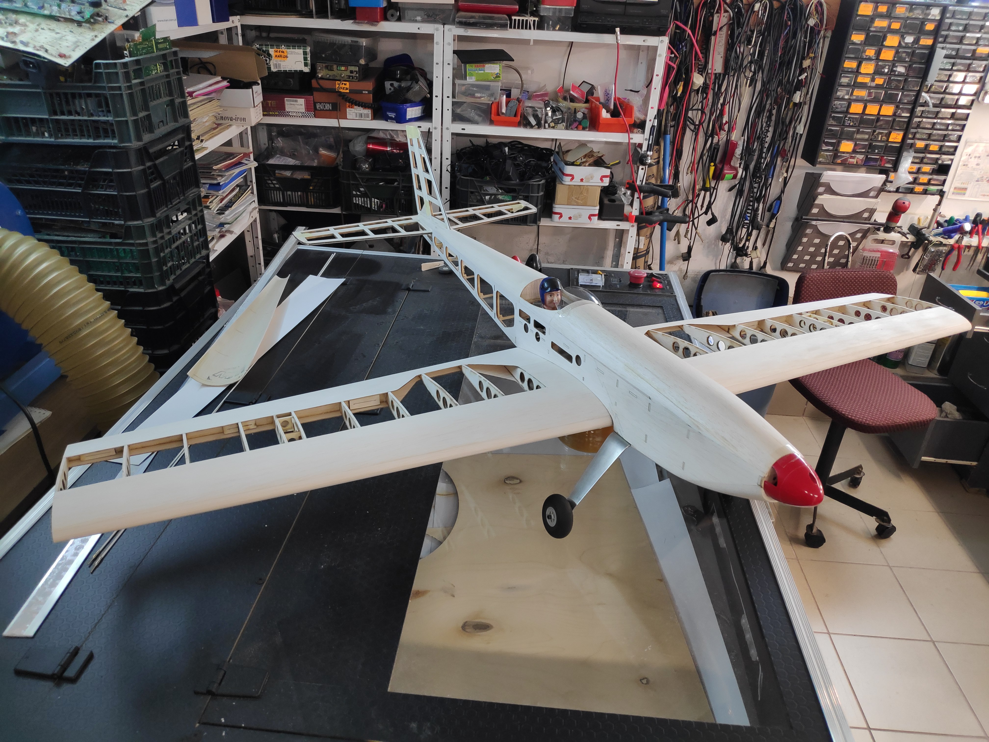

Skoro nikt nie wypowiedział się w sprawie, to może moje doświadczenia zdobyte przy budowie własnego 60 W plotera laserowego i jego użytkowania pozwolą na odpowiedzi na pytania kolegi.
Jeśli chodzi o dymienie, to bez wyciągu nie wyobrażam sobie pracy z laserem, jeżeli kolega miałby możliwość odprowadzenia spalin z pomieszczenia znajdującego się nawet w mieszkaniu, to nie widzę problemu. Trzeba brać pod uwagę to, że jeżeli chcemy sprawnie, bez dużych przypaleń powierzchni ciąć materiały używane w modelarstwie musimy dysponować mocą lasera rzędu 40-60 W, oczywiście trzeba zapomnieć o estetycznym i dokładnym cięciu sklejki lotniczej-tej brzozowej wielowarstwowej. Z moich doświadczeń wynika jeszcze ważna kwestia dotycząca pola roboczego plotera, wiadomo deski balsy przeważnie maja 100 cm dł. i szkoda było by je dzielić, aby zmieściły się w maszynie, np. przy wycinaniu żeber powstawało by dużo odpadów.
Ważną rzeczą jest też dokładność i powtarzalność cięcia maszyny, pod względem szerokości wiązki lasera skupionej na powierzchni ciętego materiału, który może mieć różną grubość i w zależności od ogniskowej soczewki głowicy powoduje bardziej, lub mniej skośny kształt powierzchni ciętej. A to zasadniczo wpływa na prawidłowy offset w projekcie, co przekłada się na dobre pasowanie np.wpustów.
Myślę, że zakup dobrej jakości plotera laserowego do wycinania własnych projektów, no oczywiście zależy to ile modeli w roku kolega jest w stanie wykonać jest ekonomicznie nieuzasadnione, zwłaszcza, że są firmy oferujące wycinanie z własnego materiału. Pomimo tego stwierdzenia, ze względu na to, że mieszkam w małym miasteczku, gdzie kilkanaście lat temu był tylko jeden 40 W mały laser postanowiłem zbudować własny, który służy mi do dziś, do własnych projektów.
Tu filmik z pierwszych testów:
A tu projekt od podstaw zaprojektowany i wycięty na mojej maszynie:
