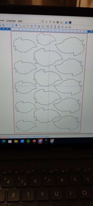

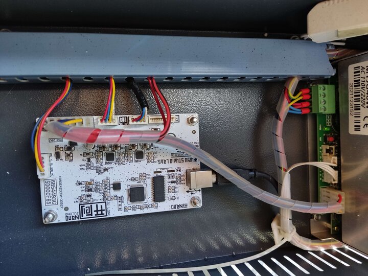

Witam, posiadam laser k40 ze sterownikiem m2 nano, niestety nie jestem w stanie z niego korzystać, ponieważ podczas wycinania wymiary rzeczywiste nie odpowiadają wymiarom ustawionym w programie LaserDRW (Kwadrat narysowany w programie 10x10 cm po wycięciu ma wymiary 10x10,1 cm, przy innych kształtach i wymiarach różnica zmienia się).

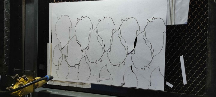

Dodatkowo czasami, przy wycinaniu kilku kształtów dzieje się coś dziwnego - laser wycina elementy z losowym przesunięciem, przez co niektóre kształty nachodzą na siebie. Po powtórnym odpaleniu programu (bez zmian ustawień) laser potrafi wycinać normalnie przez kolejne kilka prób.

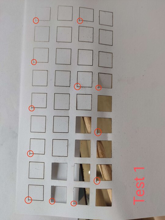

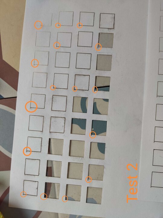

Zdarzają się również małe przesunięcia podczas wycinania wielu pojedynczych kształtów (test z kwadratami), które wydają się występować w tych samych miejscach podczas kolejnego wycinania tego samego pliku. Kolejne testy przeprowadziłem na bardziej złożonych kształtach narysowanych w inkscape i wyexportowanych za pomocą wtyczki LaserDRW extension, przy których występowało spore przesunięcie po osi x - zaznaczyłem punkt początkowy lasera (lewy górny róg pola roboczego) w którym umieszczałem kartkę do cięcia. Wzór za każdym razem był przesunięty parę cm w lewo poza obszar roboczy (oraz wyznaczoną wcześniej skrajną linię oznaczającą krawędź pola).

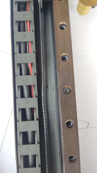

Próbowałem zmieniać naciąg paska osi x - udało mi się wyregulować przesunięcie do ~0,5 mm od zadanej wartości. Z tego co widziałem da się to skorygować programowo, aczkolwiek nie widziałem tej opcji w programie LaserDRW, wiecie czy istnieje taka możliwość? Zauważyłem że jedna z rolek napinacza paska dziwnie się obraca (filmik poniżej), oraz że sam pasek jest odkształcony w jednym miejscu. Czy ktoś jest w stanie pomóc mi z tymi problemami? Byłbym bardzo wdzięczny, bo męczę się z tym już kupę czasu i skończyły mi się pomysły.
