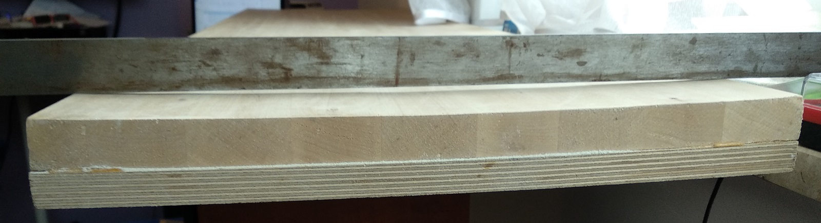

Koledzy mam problem, moja największa deska się zdeformowała.
Wygląda to tak (i nie jest to złudzenie, moja deseczka to aktualnie banan :cry: ):
IMG_20210412_132110.jpg [ 194.31 KiB | Przeglądany 20672 razy ]
Nie bardzo wiem jak podejść do tematu... można to jakoś uratować?
Nie wiem od czego zacząć dlatego pytam was :)
Jeśli nie da się w warunkach domowych, kogo szukać ew. o co pytać (jaką maszyną musieli by dysponować?)
No i najważniejsze jeśli już by udało mi się wyrównać tą powierzchnię jak tą deskę zabezpieczyć na przyszłość?
Mój jedyny i pewnie głupi pomysł to jakieś ceowniki przykręcone od spodu np co 25cm... A może by to szło naciągnąć takim wzmocnieniem i wyrównać ?

Pocieszę Ciebie ;) u mnie to samo w dodatku z kadłubem Plichy przymocowanym. Myślę o tym intensywnie.
Post: 12 kwie 2021, o 16:14
Miałem identyczny problem. Ostatecznie powymieniałem deski gdyż mam ich kilka .
Post: 13 kwie 2021, o 08:46
Sposób jest - warsztat stolarski ze - nie wiem jak to się fachowo nazywa - "stołem frezarskim". Deskę mocuje się na stole, frezuje się najpierw jedną stronę, potem drugą. Kwestią zasadnicza jest to, czy deska już się "wybananiła" do końca, czy jeszcze dalej "pracuje".

Sklejki raczej nikt na heblarce nie będzie Wam wyrównywał bo zniszczy sobie noże (kleje użyte do łączenia fornirów są twarde).
Potrzebna jest do tego frezarka górnowrzecionowa a i tu frezowanie sklejki może być trudne - wszystko zależy od stopnia wypaczenia.
Można to zrobić domową metodą - potrzebna frezarka - listwy prowadzące - dobry frez z węglikiem spiekanym - dużo cierpliwości i czasu ..... ;)

Tu nie chodzi o to jak deskę wyprostować tylko dlaczego się wygięła ? :(
Ano dlatego, że to "kanapka " ze sklejki i klejonki drewnianej - zasadniczo różnych materiałów .
Była zima, wiadomo, grzejemy w domu, suche powietrze i mamy efekty. Drewno " pracuje ", wyschło i się skurczyło.
Należało by ją rozkleić bo historia będzie się powtarzać ale pewno będzie trudno bo jak się coś klei to wiadomo - tak żeby trzymało ;)
Wszelkie równanie mechaniczne to leczenie skutków a nie przyczyny :|
Osobiście wyniósł bym ją do jakiegoś wilgotniejszego chłodniejszego pomieszczenia np. piwnicy i zostawił na jakiś czas. Może zrozumie swój błąd i się naprostuje . :lol:

Tak jak napisał Tomek. Dwa różne materiały lipa/sklejka, różnie pracują , różnie chłoną wilgoć i efekt taki jaki jest. Już wiem dlaczego ModelMaking daje z obu stron lipę /olchę/ ;) , w środku sklejka. Moim zdaniem nawet jak pracuje lipa to nawzajem się znoszą naprężenia, do pewnego stopnia. Po oglądnięciu swojej to mam "łódkę" w poprzek, wzdłuż jest nadal prosta.

Na zdjęciu niezbyt dobrze widać ale układ słojów w sąsiednich deskach powinien być naprzemienny a chyba nie jest.

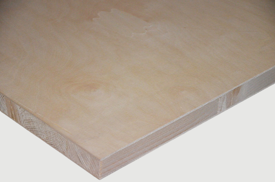

Tomek jak chcesz mieć dobrą deskę to szukaj płyty stolarskiej , albo starej szafy bo kiedyś z takich płyt robili meble :D
różnica jest ogromna , mam deski które mają już ze 30 lat i nie ma z nimi problemu ;) zobacz na zdjęciu różnica w budowie takiej płyty
