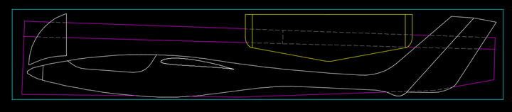

Najpierw trzeba ustalić wymiary wewnętrzne jakie będą nam potrzebne aby wszystko zmieścić. Najpierw w widoku z boku składamy wszystko i mierzymy. W moim przypadku zdecydowałem się na demontowane końcówki skrzydeł dla zmiejszenia długości skrzyni. Wyglądało to mniej więcej tak:
01.png [ 41.78 KiB | Przeglądany 33050 razy ]

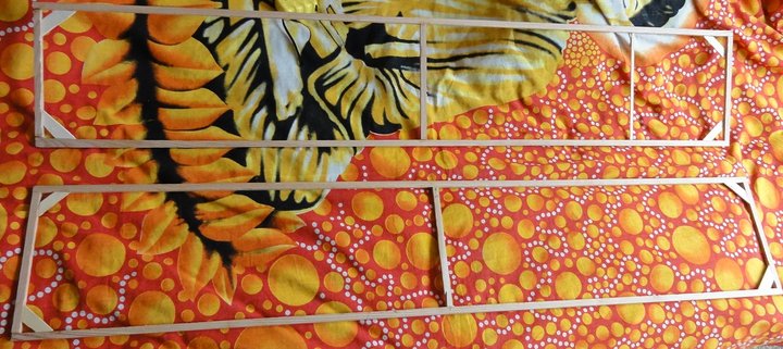

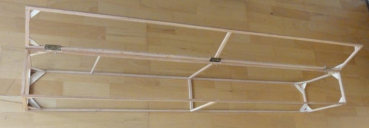

Następnie wykonałem dwie ramki z listewek. Dostałem takie, o szerokości 30 [mm] więc została przecięte na pół na pile tarczowej. Nie do końca wyszło to równo ale zewnętrzne krawędzie są płaskie, nie poszarpane - to najważniejsze
02.JPG [ 318.42 KiB | Przeglądany 33050 razy ]

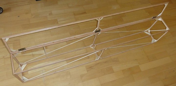

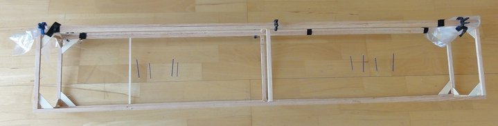

Narożniki wzmocnione sklejką "owocówką" (słoje wzdłuż) a dodatkowo górna ramka dostała rozpórkę z listewki sosnowej (główne listwy były nieco powichrowane i trzeba było ją wstawić aby utrzymać wymiar szerokości). Druga rama klejona na tej pierwszej aby były jednakowe.

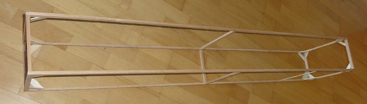

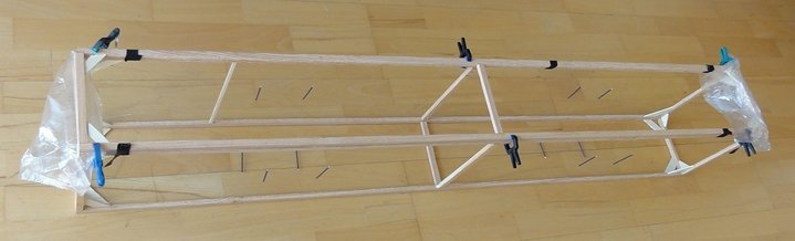

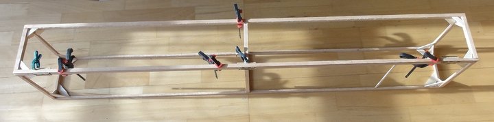

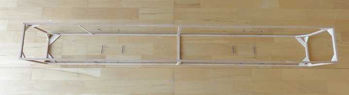

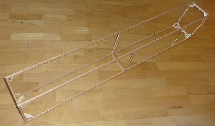

W kolejnym kroku ustalamy szerokość potrzebną dla naszego modelu (analogicznie do wcześniejszego kroku). Wycinamy listewki o potrzebnej szerokości i sklejamy wszystko z pomocą kątownika i miarki. Po wyschnięciu kleju otrzymujemy coś takiego:
03.JPG [ 91.44 KiB | Przeglądany 33050 razy ]
04.JPG [ 128.44 KiB | Przeglądany 33050 razy ]

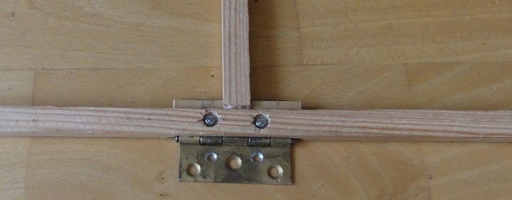

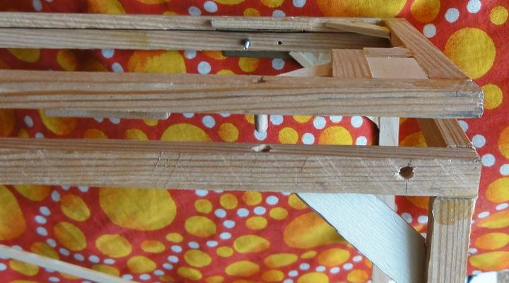

Przyszła kolej na zawiasy. Aby nie było ich widać, konieczne było wykonanie nacięć. Użyłem frezarki ręcznej - piłki i nożyka ;) Trzy wycięcia na zewnętrznej powierzchni listwy podstawy i tyle samo od spodniej strony górnej części. Każdy zawias, po ustaleniu pozycji przykręciłem na dwie śruby M2,5 (łeb stożkowy aby schował się w blaszce zawiasu). Górna część też będzie przykręcona, ale aby ustalić pozycję wszystkich zawiasów - przykleiłem je do górnej części żywicą epoksydową - oczywiście po dokładnym ustawieniu pokrywy i zamocowaniu jej ściskami
10.jpg [ 75.8 KiB | Przeglądany 32925 razy ]
Trochę zamotałem z opisem ale generalnie zrobiłem nacięcia pod zawiasy, dół przykręciłem a górę przykleiłem 8-) Następnie odkręciłem dolną część zawiasów, zdjąłem górę (z przyklejonymi zawiasami) i przewierciłem je, mocując każdy zawias na dwie śruby M2. Od góry wywierciłem otwory aby schowały się nakrętki i na końcu przeciąłem śruby
Komentarz: Od góry zawiasu (wewnątrz) przyklejona listewka sosnowa - zwiększyłem powierzchnię styku podczas przyklejania zawiasów
11.jpg [ 100.65 KiB | Przeglądany 32925 razy ]

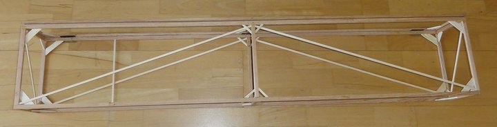

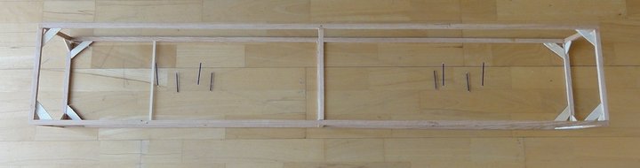

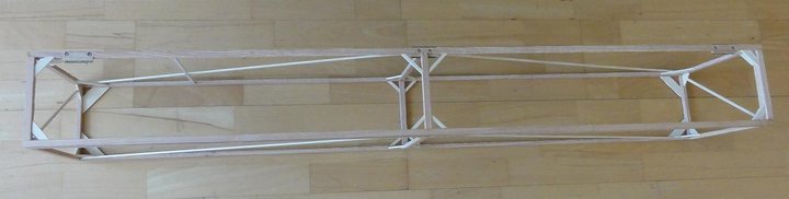

Wkleiłem rozpórki z listewek sosnowych 6x3 [mm]. Sztywność całości wyraźnie się zwiększyła. Listewki pracują praktycznie tylko na rozciąganie po przy ściskaniu bardzo łatwo się wyboczają (kompromis między masą a sztywnością skrzyni).
13.JPG [ 43.29 KiB | Przeglądany 32888 razy ]
14.JPG [ 29.13 KiB | Przeglądany 32888 razy ]
15.JPG [ 52.63 KiB | Przeglądany 32888 razy ]

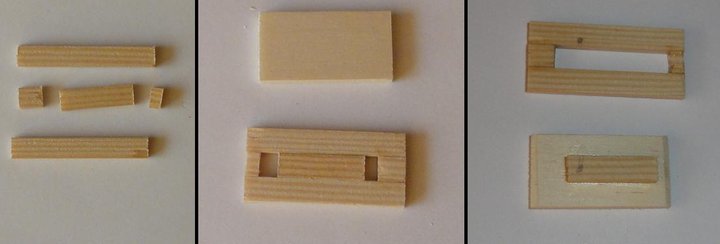

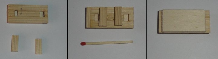

Mechanizm zamykający wykonany został z drewna. Stała ramka z listewek sosnowych, od góry kawałek sklejki jako element przesuwny. Od spodu zabezpieczone listewkami w poprzek. Całość sklejona bez luzu (przesuw z lekkim oporem) aby samoczynnie nie otwierało się. Poniższe zdjęcia pokazują co i jak
16.JPG [ 29.8 KiB | Przeglądany 32802 razy ]
17.JPG [ 34.93 KiB | Przeglądany 32802 razy ]

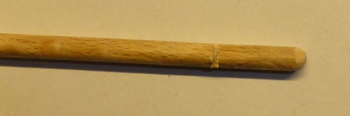

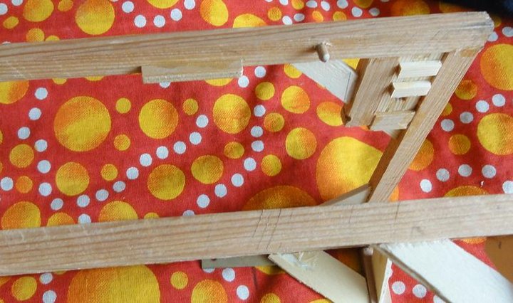

Aby ustalić położenie wieka do ramy (w pozycji zamkniętej) zrobiłem 4 kołki bukowe jak na poniższym zdjęciu (jeszcze nie do końca ucięty), które zamocowane będą do górnej częśći
18.JPG [ 11.76 KiB | Przeglądany 32802 razy ]
Następnie przewierciłem się przez listwy ramy (górę + dół) i dodatkowo na dolnej części zrobiłem pogłębienie stożkowe
19.JPG [ 59.83 KiB | Przeglądany 32802 razy ]

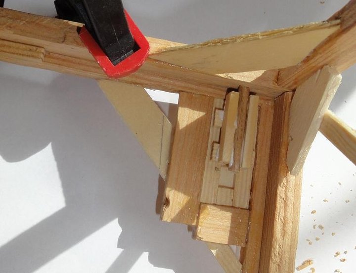

Później od góry wcisnąłem kołek i zabezpieczyłem jego pozycję CA. Wkleiłem też w narożnik zamykanie
20.JPG [ 67.41 KiB | Przeglądany 32802 razy ]
21.JPG [ 87.01 KiB | Przeglądany 32802 razy ]
Koncepcja zamków zmieniła się stąd konieczność wycięcia narożnikowych wzmocnień (zostały ponownie przyklejone). Zamykania będą na końcach i jeden na środku skrzyni. Zamontowanie 4 kołków bukowych wyraźnie usztywniło zamkniętą skrzynię ale dodatkowo wkleiłem jeszcze 4 listewki do wieka aby zwiększyć wytrzymałość skrzyni na ściskanie (choć możliwe że nie ma już takiej potrzeby ;) )

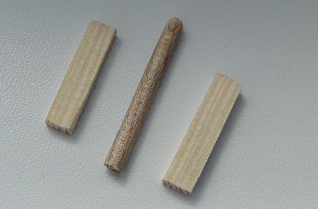

Po wyschnięciu kleju przyszedł czas na dolną cześć zamków. Docinam dwie listewki plus zaokrąglony kołek
23.JPG [ 26.73 KiB | Przeglądany 32773 razy ]

Wklejam wspomniane wcześniej 3 elementy i czekam aż klej wyschnie uważając przy tym, aby nie skleić ruchomych części ;)
25.JPG [ 43.18 KiB | Przeglądany 32773 razy ]

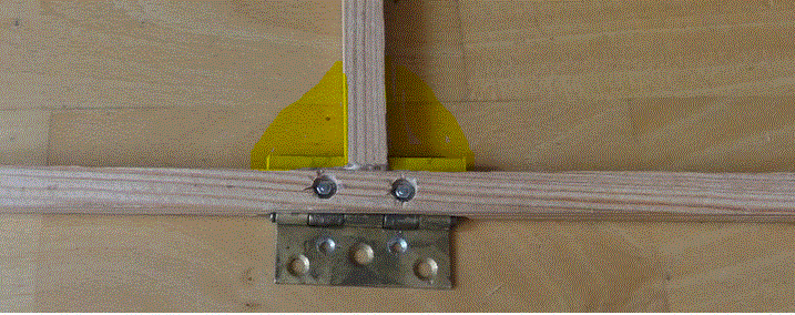

Sorki ze się wtrącę ale ja bym to wzmocnił na Twoim miejscu
zawias.GIF [ 72.99 KiB | Przeglądany 32744 razy ]
