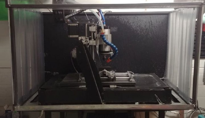

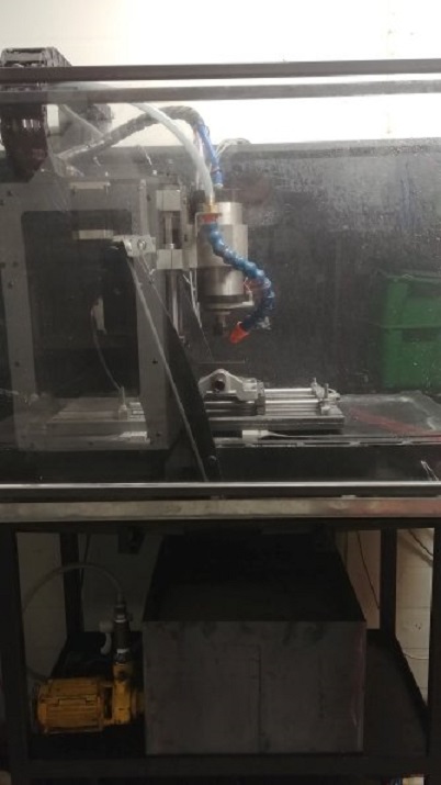

chciałbym się pochwalić moimi maszynkami które zaprojektowałem i zbudowałem własnoręcznie.

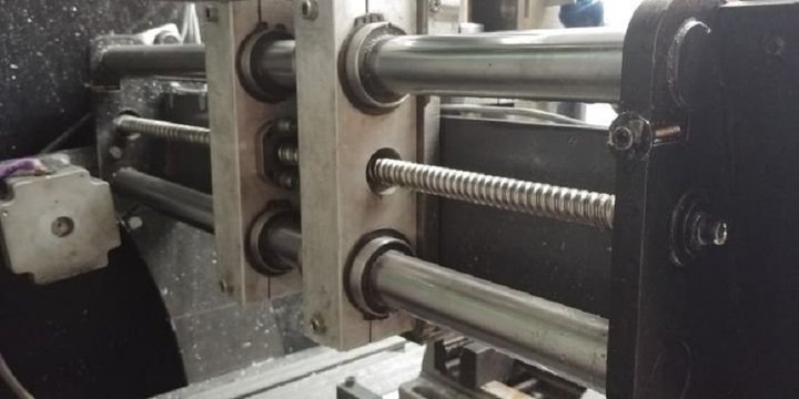

Jest to frezarka na ramie stalowej, o polu roboczym 600x400x200 i wrzecionem 4kW. Prowadnice jakie zastosowałem to wałki nie podparte FI 50 dla stołu, fi 40 dla osi Y, dla Z to 35mm, całość sterowana jest z sterownika PIKOCNC .

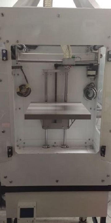

Drukarka 3D pole robocze 400x400x400 z grzaną komorą(80°C). Drukarka ewaluowała ostatnio ma podwójny extruder direct i w środku drukarki zainstalowana jest komora z blachy. Za grzanie odpowiadają 4 grzałki PTC po 200W przykręcone do radiatora. Jak będę miał chwile to zrobię nowsze zdjęcia.

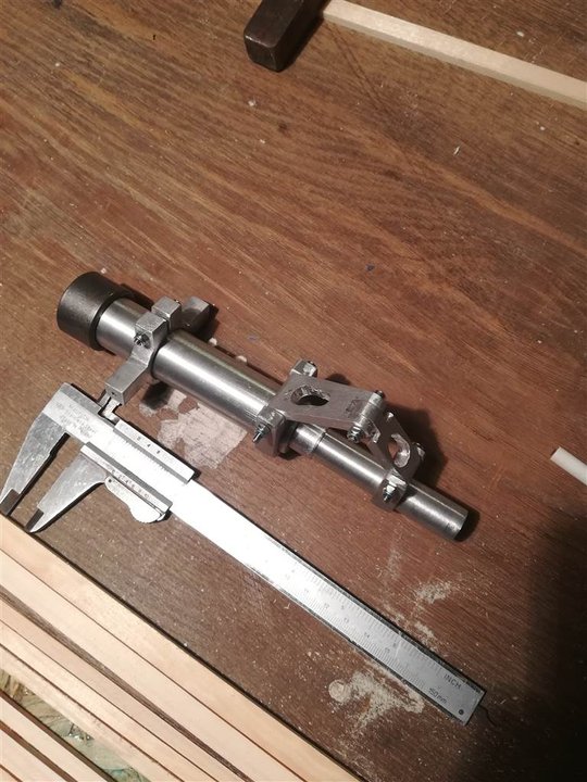

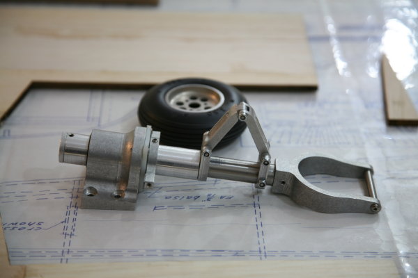

Keeper poszukuję kogoś kto wykona takie podwozie:
Va71841.jpg [ 42.47 KiB | Przeglądany 17019 razy ]
Część udało mi się ogarnąć i tyle już mam zrobione (jak na foto) ale brakuje mi trzech elementów - tych w pdf. Czy możesz mi powiedzieć, ile by kosztowało ich wykonanie?
