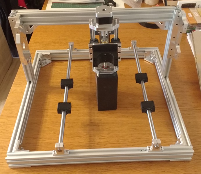

Witam.
Ostatnio następuje wysyp amatorskich routerów CNC. Np.:
https://www.instructables.com/id/3D-printed-CNC-mill/
oraz kopalnia projektów
http://www.thingiverse.com
np. to
https://www.thingiverse.com/thing:2719388
Aktualnie dostępne są wszystkie komponenty więc i ja podjąłem wyzwanie.

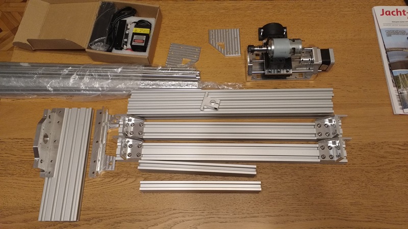

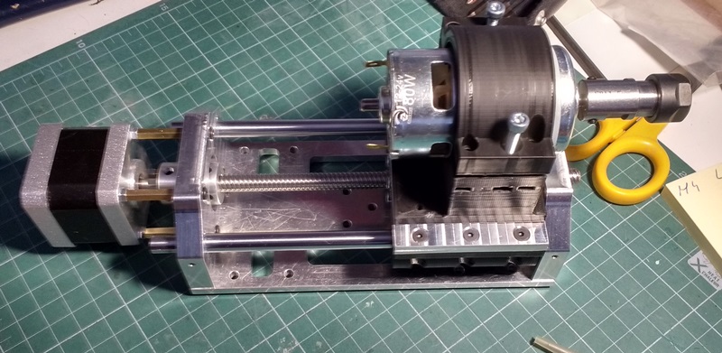

Rama profile 20x40, wbrew pozorom tanio wychodzi (zakup profili na znanym portalu), nakrętki T-eowe na Aliexpres. Większość elektroniki miałem. Zmontowałem oś Z, płytki frezowane na CNC. Większość kostek i płytek mocujących zrobiłem z aluminium. Ale bez problemu można wydrukować na drukarce. Co się da frezuję z aluminium bo szybciej. Skręciłem podstawę i częściowo bramę i brakło śrub. Jak się planuje że potrzeba 100 sztuk to lepiej kupić 200.

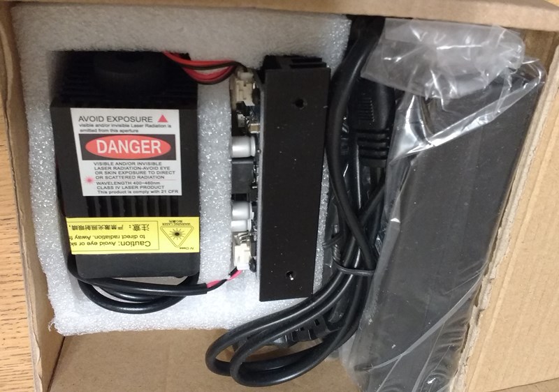

W czarny piątek kupiłem tanio laser 3,5W. Zobaczymy jak będzie. Jak nie zadziała to zawsze można mocniejszy założyć. Czekam na śrubki.
Śruby do skręcania, śruby kulowe, prowadnice 8 mm i 12 mm kupiłem w Polsce (jest taniej). Elektronika, nakrętki T-eowe (brać dwa razy więcej bo na pewno braknie), nakrętki kulowe z kasowaniem luzu - Chińczyk. Wrzeciono Aliexpres będzie zamiennie z laserem.

Jakie będzie pole robocze? Jak postępy w pracy?
