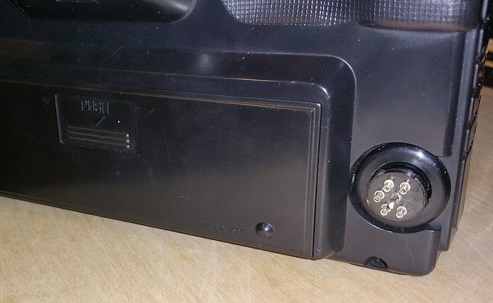

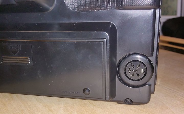

Zapewne wiele osób posiada aparaturę z gniazdem trenera na wtyk DIN:
01.jpg [ 258.71 KiB | Przeglądany 17397 razy ]

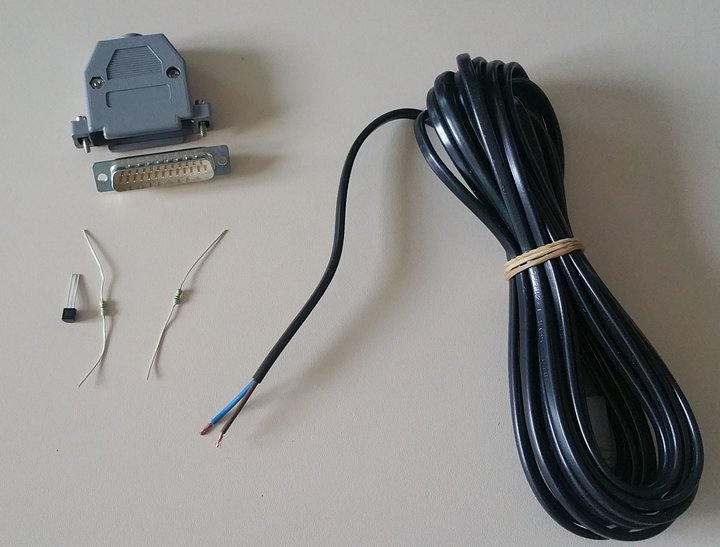

Potrzeba nam będzie:
    - Wtyk męski DB25
    - Tranzystor BC 547 lub 548 NPN
    - Rezystor 10kΩ - 2 szt.
    - Wtyczka DIN 6
    - Przewód dwużyłowy

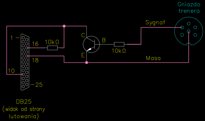

Schemat do podłączenia z Hitec Focus 6 oraz Hitec Prism 7X (na nich testowałem):
02.png [ 40.99 KiB | Przeglądany 17397 razy ]
Można również podłączyć do innych tylko trzeba upewnić się gdzie jest masa a gdzie sygnał.

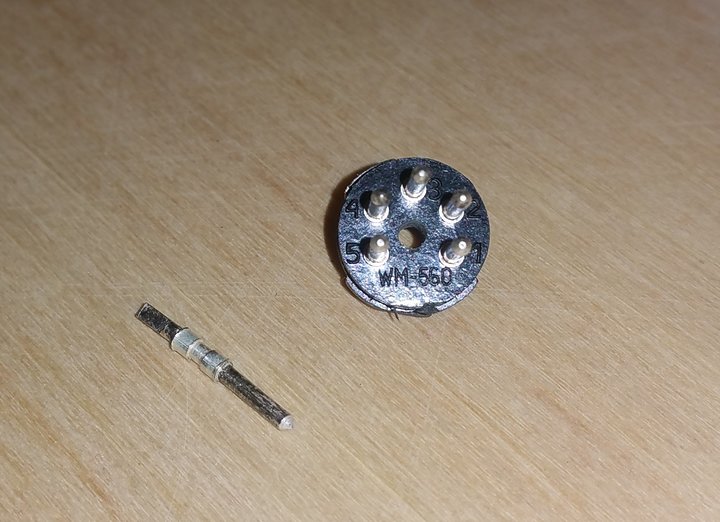

Zaczynam od wtyku na port LPT:
03.jpg [ 352.86 KiB | Przeglądany 17397 razy ]
04.jpg [ 333.75 KiB | Przeglądany 17397 razy ]

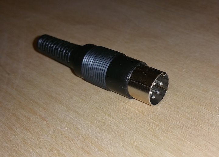

Gniazdo DIN:
05.jpg [ 450.79 KiB | Przeglądany 17397 razy ]

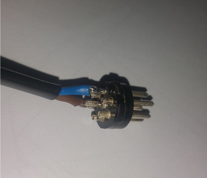

Akurat miałem DIN 5 (czyli na pięć bolców). Środkowy bolec musiałem dorobić ale nic trudnego dla modelarza:
06.jpg [ 422.28 KiB | Przeglądany 17397 razy ]
07.jpg [ 237.66 KiB | Przeglądany 17397 razy ]
Następnie lutowanie:
08.jpg [ 304.8 KiB | Przeglądany 17397 razy ]
