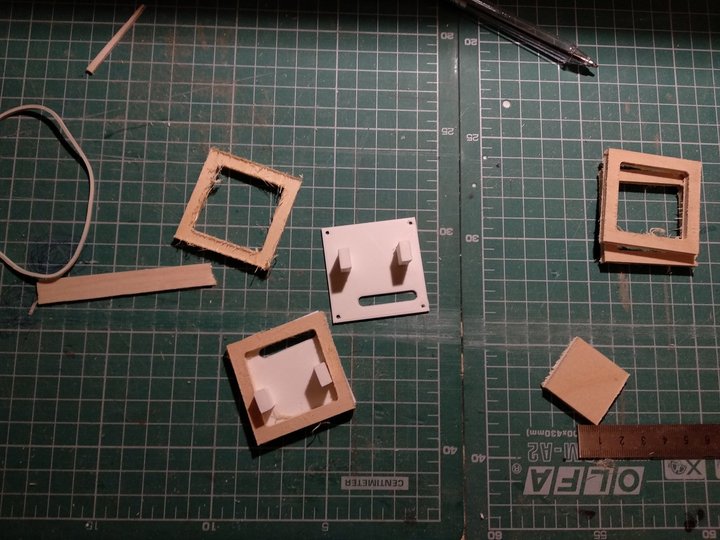

Poniżej pliki do mojej wersji klapek na serwa.
W moich konstrukcjach będzie to powoli standard. Ramka ma wymiar 45x45mm, i taki rozstaw trzeba zapewnić w miejscu serwa między żeberkami.
IMG_20191023_201805.jpg [ 614.56 KiB | Przeglądany 25000 razy ]
Pliki w tym wpisie są dla serwa TowerPro SG-92R
Formatka ramek: Sklejka liściasta 3mm, 300x500mm (formatka na frezarkę, bez offsetów)
TP SG-92R_ramka.DXF [852.01 KiB]
Pobrany 1098 razy
Pliki stl - model na druk 3D
TP SG92R.zip [25.37 KiB]
Pobrany 1005 razy
Ja drukuję z PLA w 210 stopniach, stół 60 stopni.
Sam montaż banalny:
Wklejamy ramkę na płasko między żeberka, klapka ma 1,5mm grubości, więc licuje się na 0 z typowym poszyciem wykonanym z balsy 1,5mm.
Przykładamy klapkę i używając jej otworów jako prowadnic nawiercamy ramkę pod wkręty.
