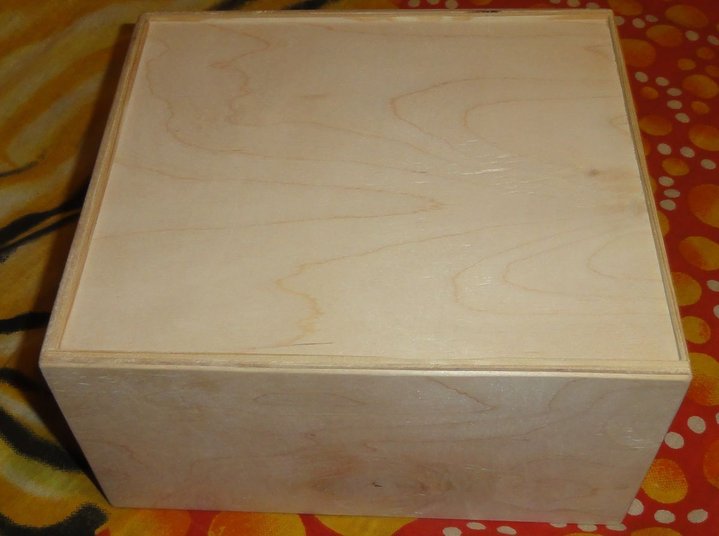

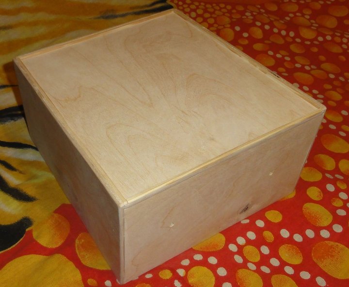

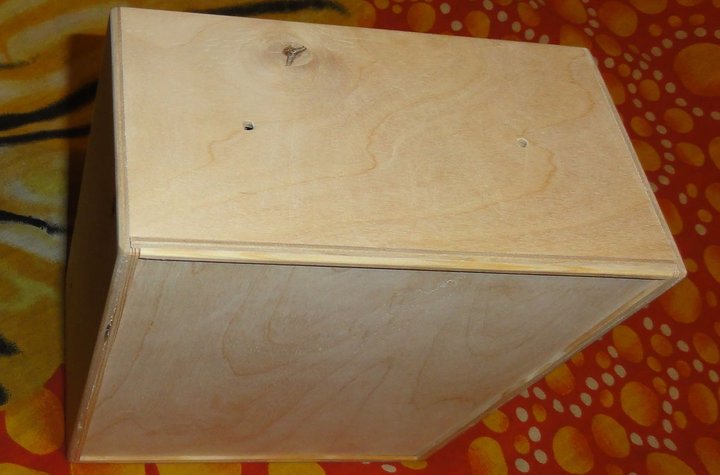

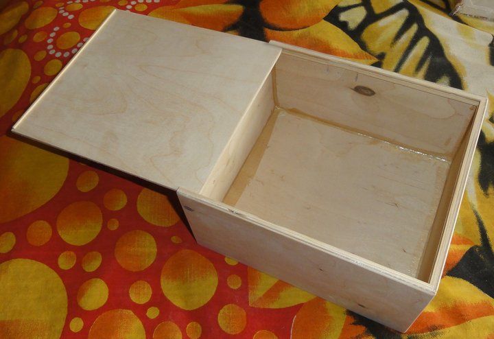

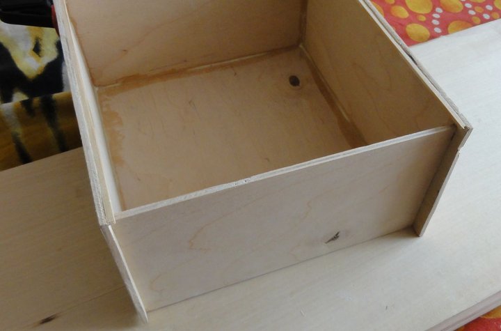

W kolejnej wersji, sklejki najpierw na płasko potraktowałem szlifierką oscylacyjną. Dłuższe boki pudła tym razem zrobiłem dłuższe i docinałem oraz szlifowałem dopiero po sklejeniu:
61.JPG [ 75.42 KiB | Przeglądany 18331 razy ]
Przy wycinaniu elementów na wymiar, gdzieś tam brakło po 1 mm. Tak jest dużo lepiej 8-)
Następny będzie lakier i wnętrze.
62.JPG [ 138.45 KiB | Przeglądany 18331 razy ]
63.JPG [ 91.69 KiB | Przeglądany 18331 razy ]
64.JPG [ 100.96 KiB | Przeglądany 18331 razy ]

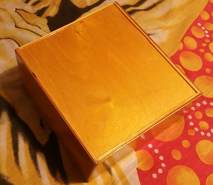

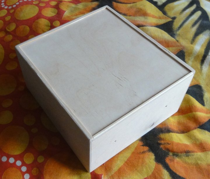

Pudło po końcowym szlifowaniu:
65.JPG [ 728.29 KiB | Przeglądany 11823 razy ]
65a.JPG [ 680.41 KiB | Przeglądany 11823 razy ]

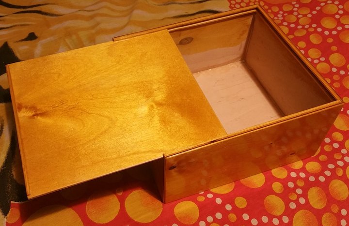

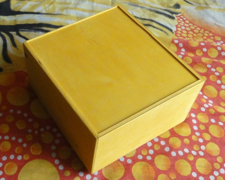

Po barwieniu bejcą:
66.JPG [ 583.37 KiB | Przeglądany 11823 razy ]

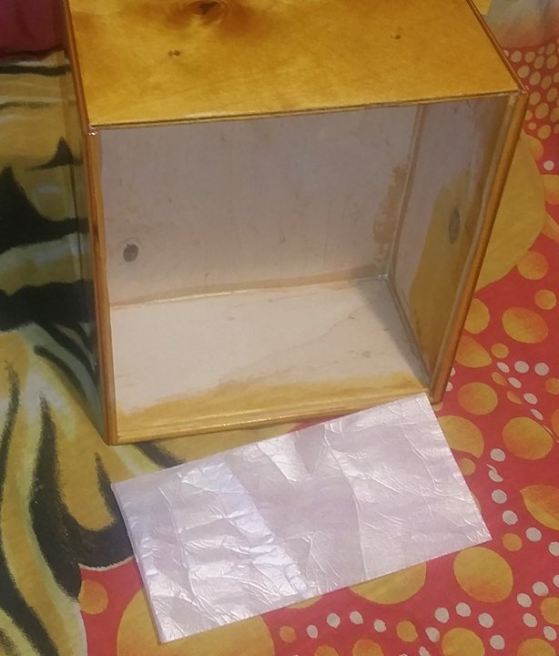

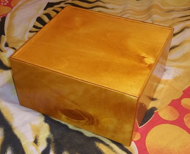

Tym razem na warstwę zewnętrzną zastosowałem "lakier jachtowy" na bazie żywic poliuretanowych:
67.jpg [ 520.73 KiB | Przeglądany 11823 razy ]
68.jpg [ 721.94 KiB | Przeglądany 11823 razy ]
69.jpg [ 889.53 KiB | Przeglądany 11823 razy ]
Kolor bardzo mocno się zmienił po lakierowaniu. Ten nawet mi się bardziej podoba ale mogła to być niemiła niespodzianka. Powierzchnia nie jest gładka - jest dużo "chrostków" - tak jakby coś osiadło na lakier. Widać to pod światło i nieco czuć pod palcami. Podobnie miałem, gdy kiedyś malowałem inne elementy drewniane lakierem poliuretanowym. Może poliuretany tak mają?

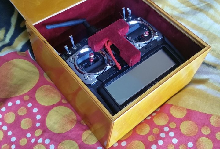

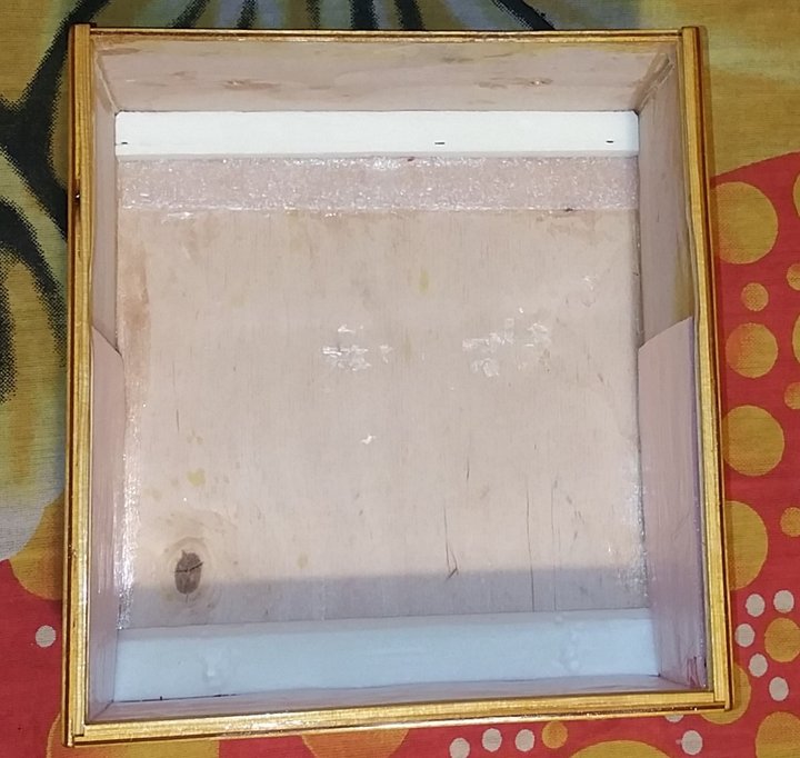

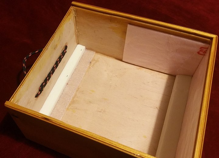

Jako elementy dystansowe zastosowałem piankę i styrodur oraz "folię piankową" (taką co zabezpieczone są np. monitory w pudełkach):
70.jpg [ 365.78 KiB | Przeglądany 11740 razy ]
71.jpg [ 324.41 KiB | Przeglądany 11740 razy ]
Tym razem elementy są na całej długości (szerokości) a nie tylko w miejscu podparcia jak poprzednio. Nie będzie problemu podczas wykładania materiału.

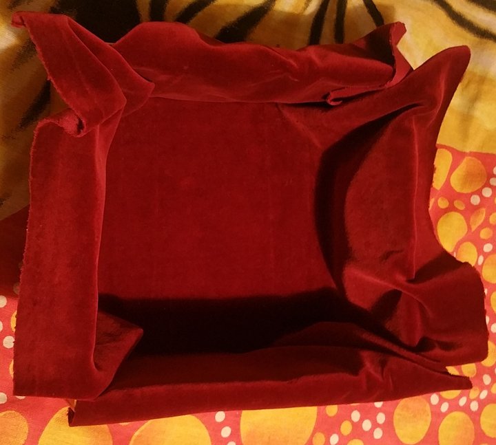

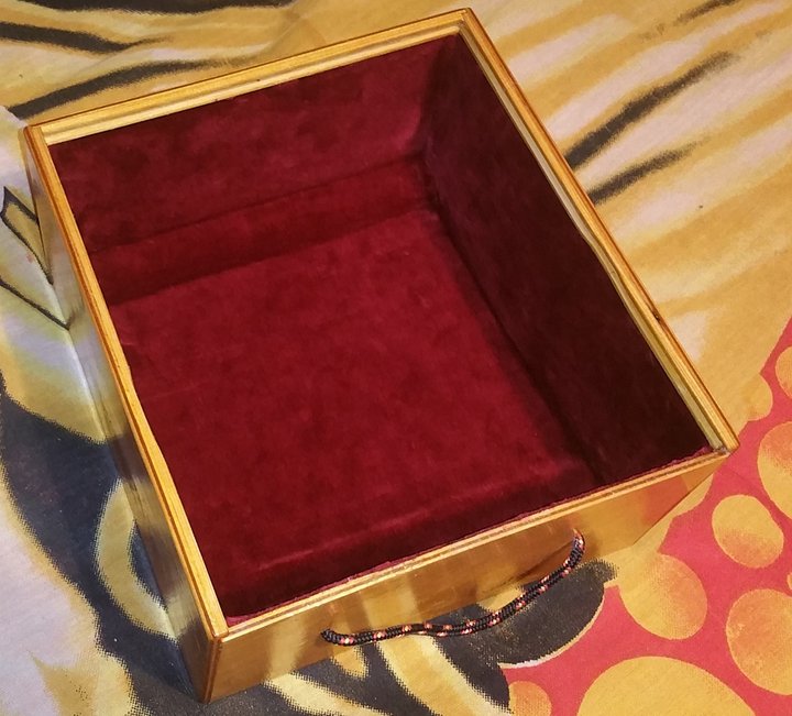

Wyklejenie środka robię z jednego kawałka materiału - będzie mniej łączeń. Najpierw przyklejam na spodniej części (poliuretanem):
73.jpg [ 508.14 KiB | Przeglądany 11740 razy ]
Ten materiał jest gruby więc nie ma problemu z wychodzeniem kleju na wierzch (oczywiście kleju z umiarem ;) ):
Następnie boki po docięciu materiału:
74.jpg [ 749.6 KiB | Przeglądany 11740 razy ]
W końcowym etapie góra i dół:
75.jpg [ 659.1 KiB | Przeglądany 11740 razy ]

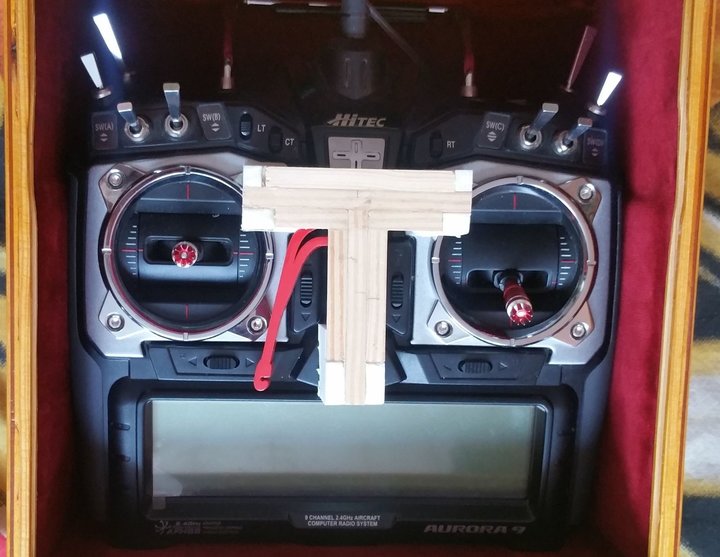

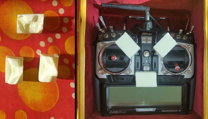

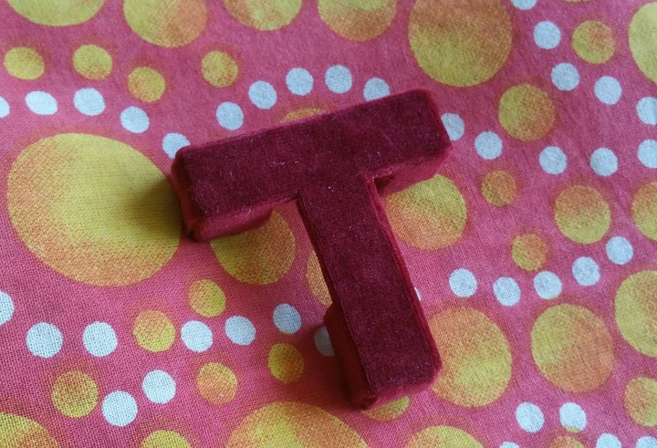

Element dystansowy przytrzymujący aparaturę wykonuję ze styroduru oraz listewki sosnowej:
76.jpg [ 647.36 KiB | Przeglądany 10969 razy ]
77.jpg [ 224.14 KiB | Przeglądany 10969 razy ]
Następnie oklejam materiałem takim jak wnętrze:
78.jpg [ 372.04 KiB | Przeglądany 10969 razy ]

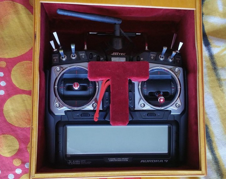

Tak wygląda na aparaturze:
79.jpg [ 318.28 KiB | Przeglądany 10969 razy ]
80.jpg [ 245.17 KiB | Przeglądany 10969 razy ]

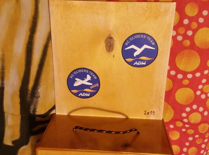

Na wewnętrznej stronie pudła data oraz niezbędne wlepki:
81.jpg [ 207.66 KiB | Przeglądany 10969 razy ]

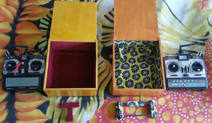

A tutaj porównanie dwóch pudeł. Nowe zrobiłem nieco mniejsze ale na głębokość oba są takie same:
82.jpg [ 272.2 KiB | Przeglądany 10969 razy ]
