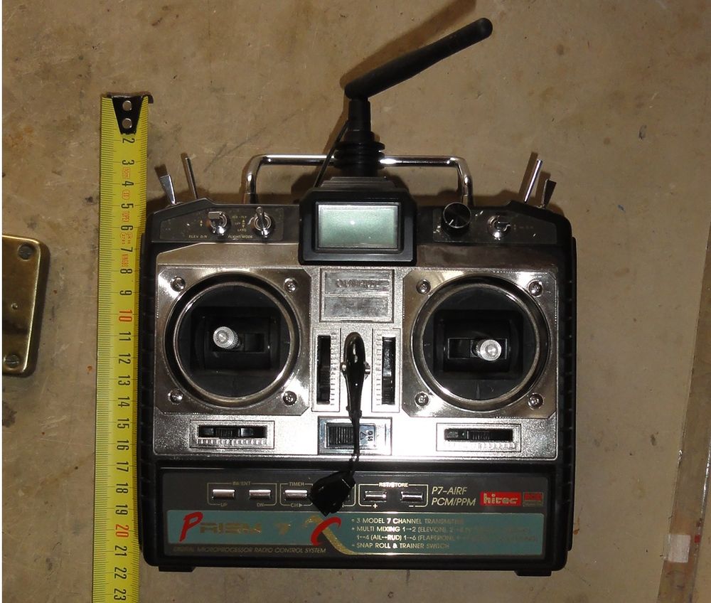

Konstrukcja jak najprostsza - zwykły prostopadłościan, z odsuwaną pokrywą plus uchwyt transportowy. Najpierw zmierzyłem nadajnik:
01.jpg [ 133.88 KiB | Przeglądany 13763 razy ]

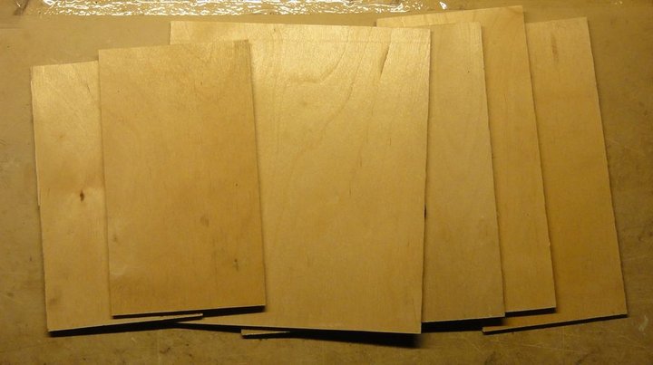

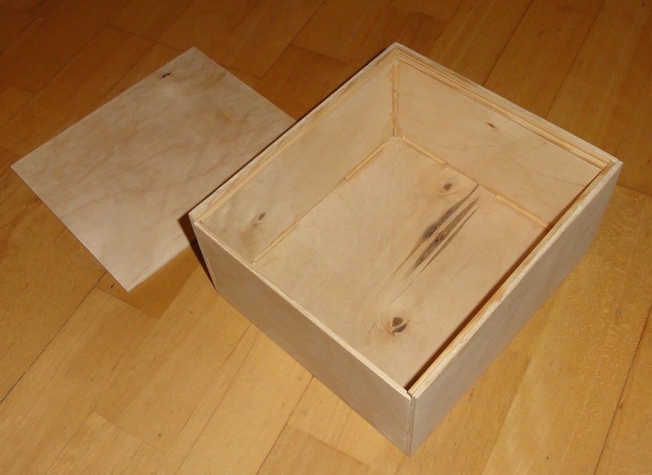

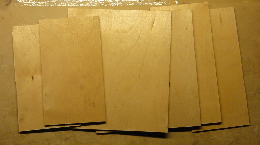

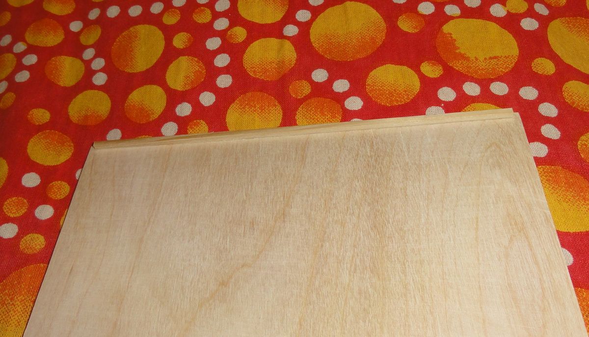

Po dodaniu odpowiednich luzów do wkładania / wyciągania radia - określiłem zewnętrzne wymiary pudła. Teraz tylko plus minus grubość sklejki tam gdzie trzeba, wyciąłem sześć arkuszy:
02.jpg [ 61.08 KiB | Przeglądany 13763 razy ]

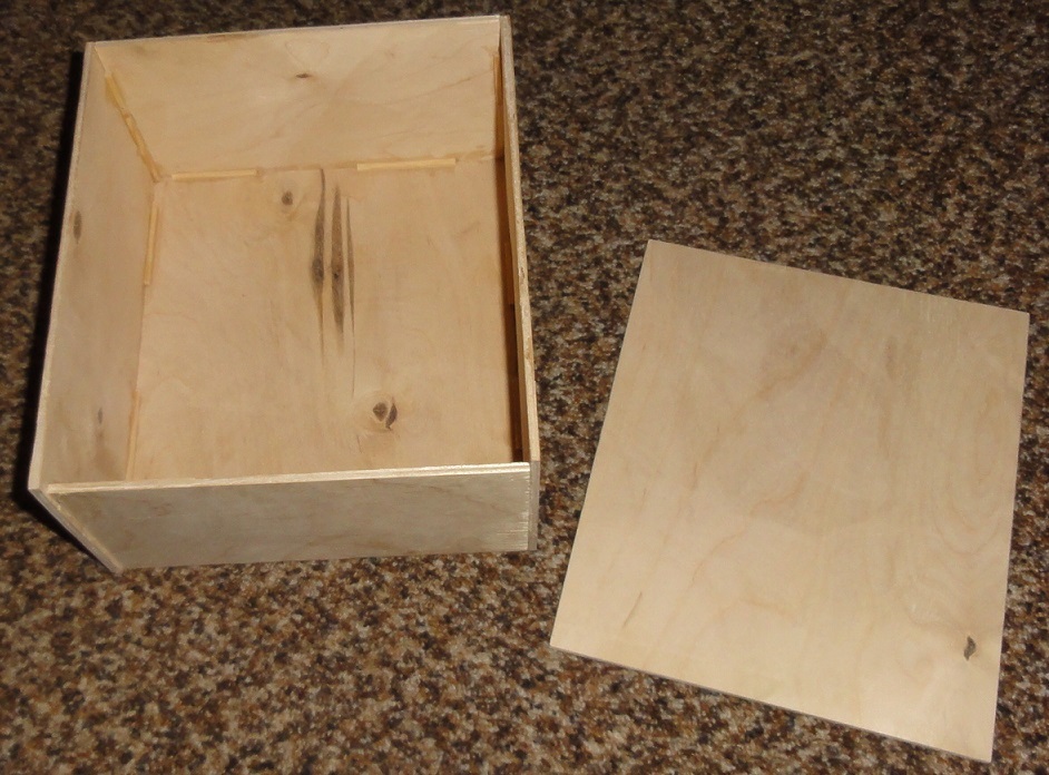

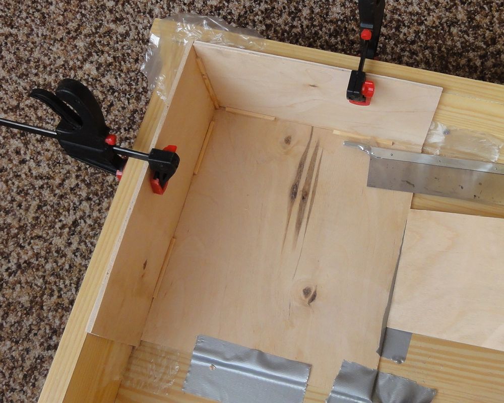

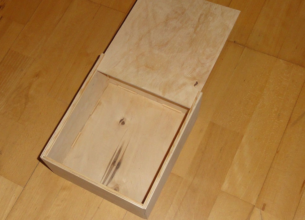

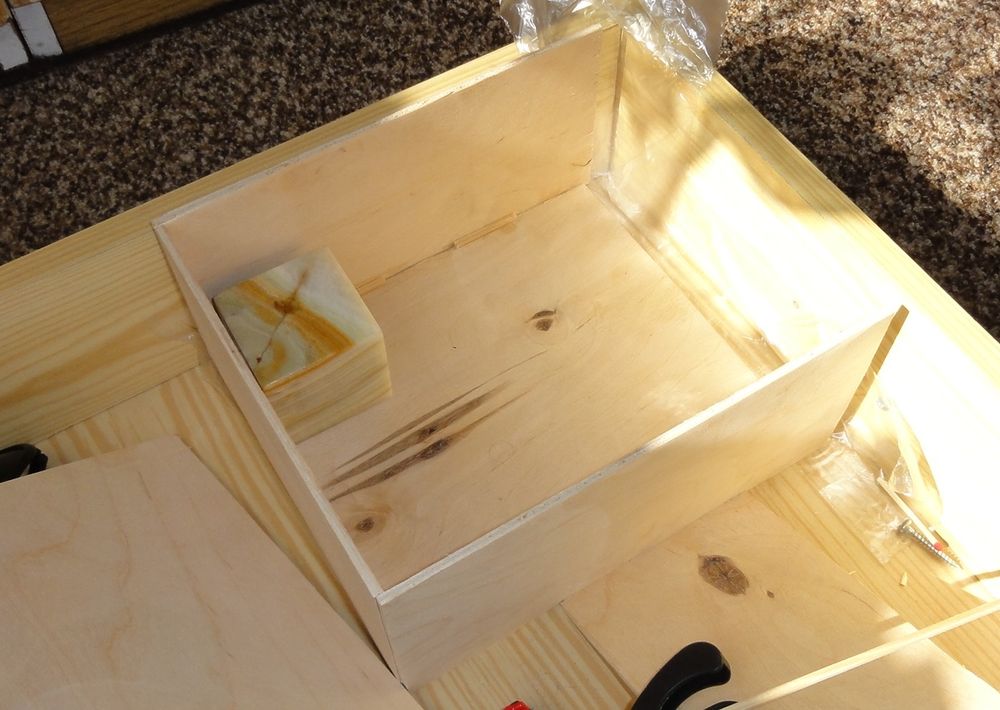

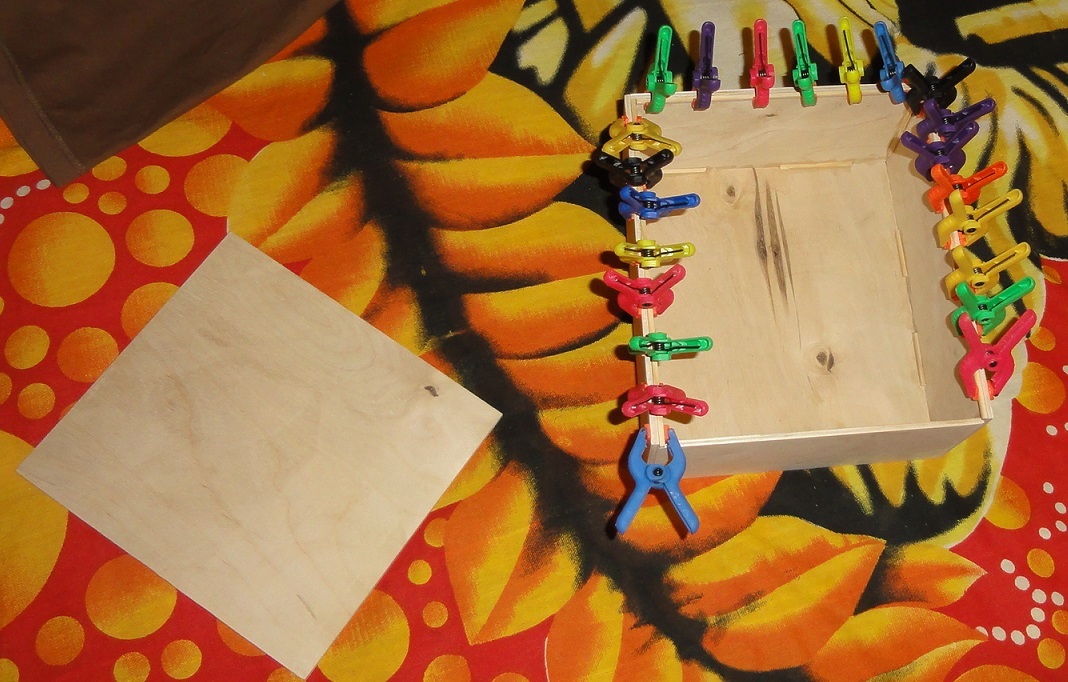

Do klejenia pomocna okazała się szuflada :lol: Trzeba sprawdzić tylko prostopadłość poszczególnych płaszczyzn bo dopiero za kolejnym razem udało znaleźć się odpowiedni narożnik ;)
03.jpg [ 134.43 KiB | Przeglądany 13763 razy ]
Dodatkowo dla wzmocnienia i zwiększenia powierzchni wkleiłem listewki sosnowe. Po wyschnięciu, obracam i wklejam kolejną ścianę:
04.jpg [ 101.12 KiB | Przeglądany 13763 razy ]

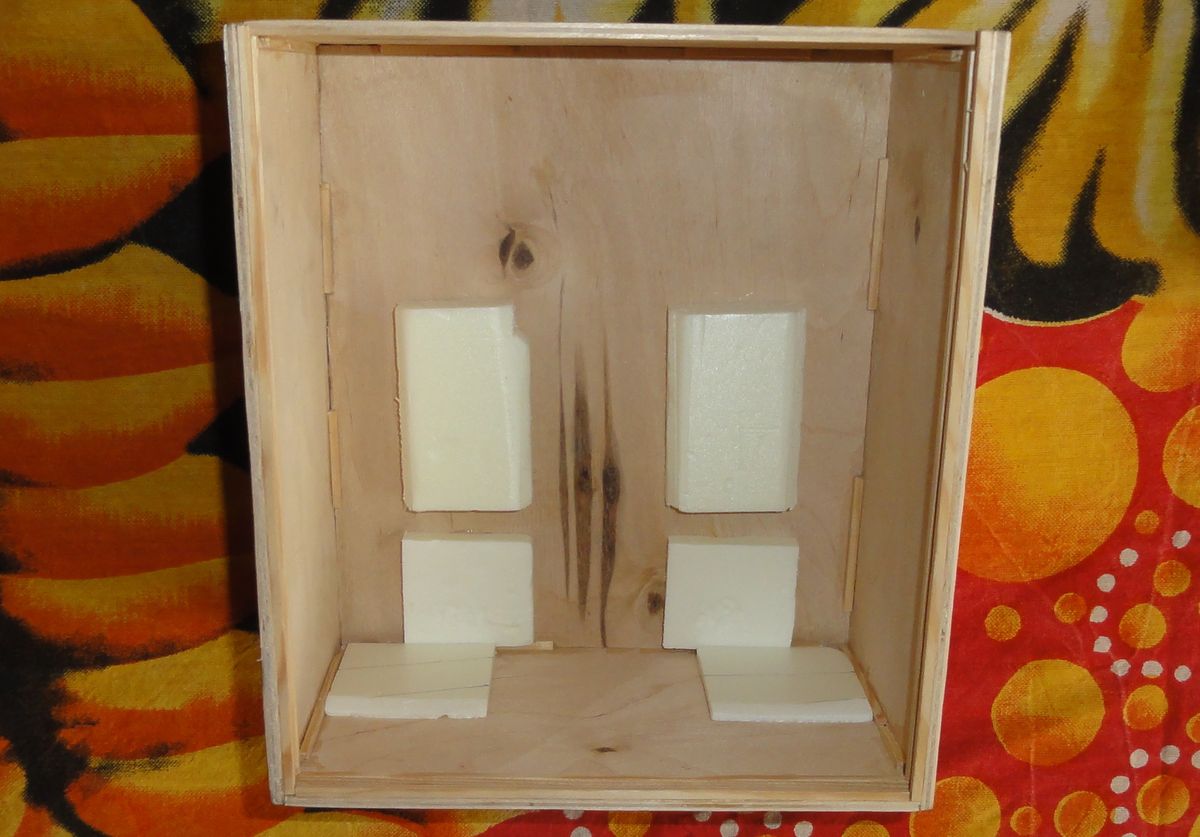

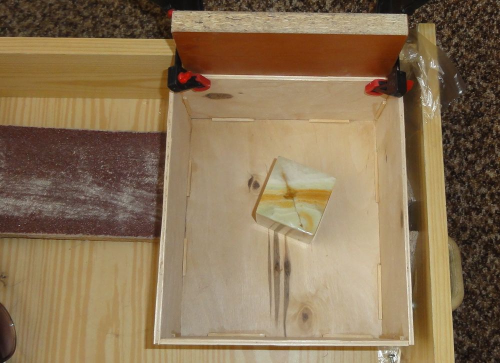

Tak samo postępuję przy ostatniej i czekam aż wyschnie klej:
05.jpg [ 108.3 KiB | Przeglądany 13763 razy ]

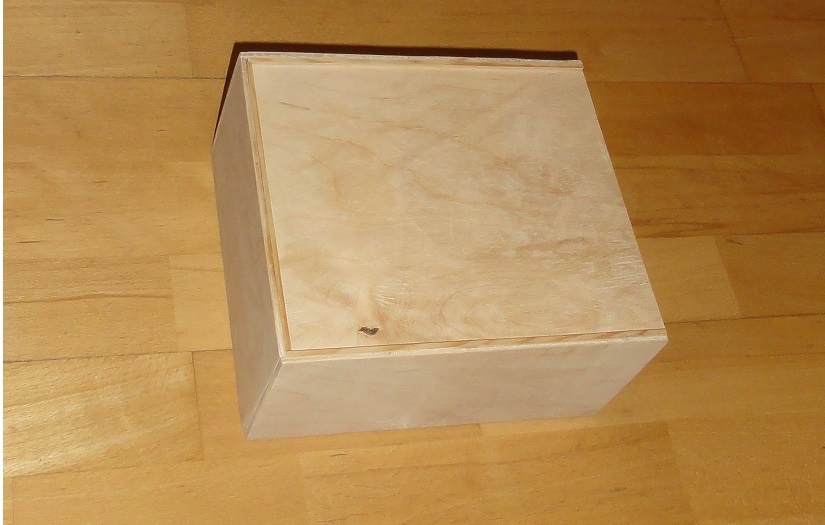

Tak wyglądają elementy po klejeniu:
06.jpg [ 212.3 KiB | Przeglądany 13696 razy ]
07.jpg [ 113.58 KiB | Przeglądany 13696 razy ]

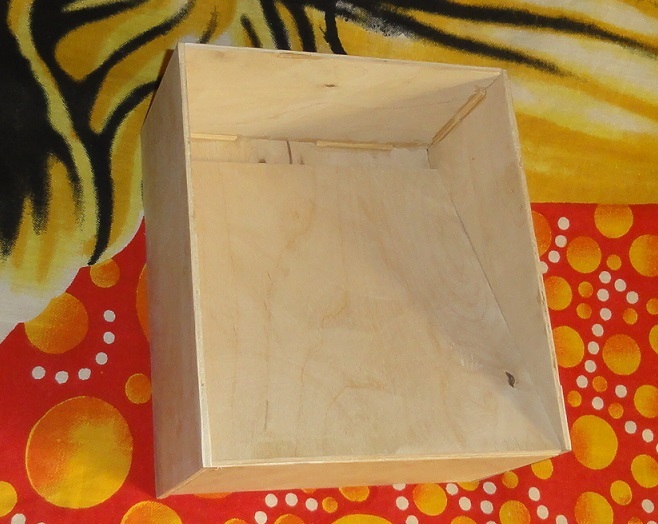

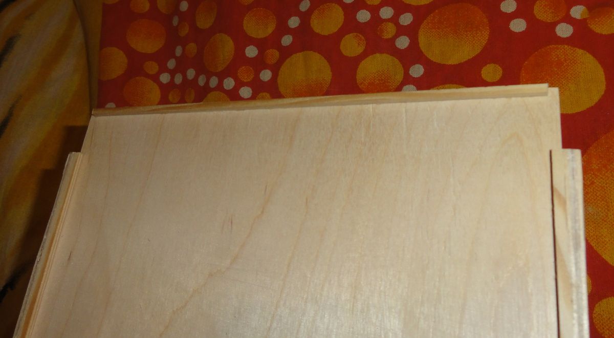

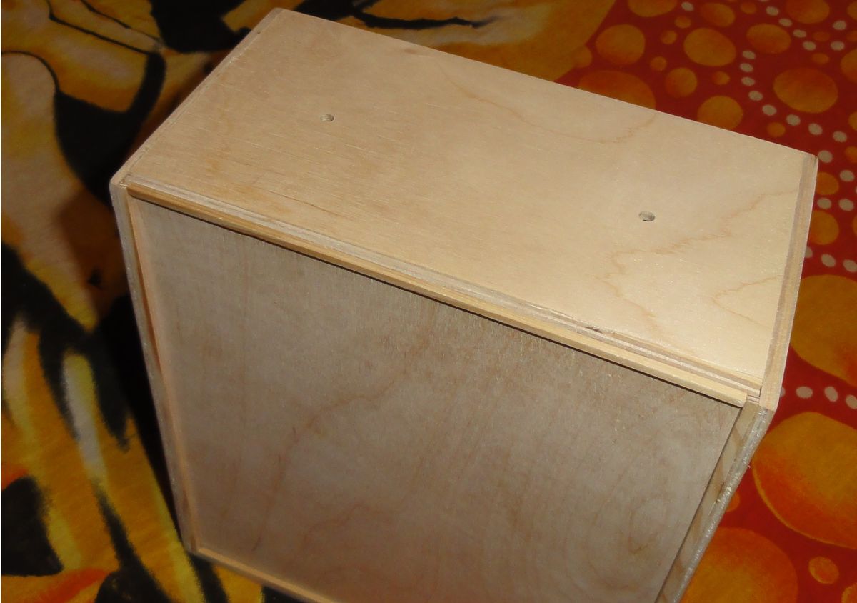

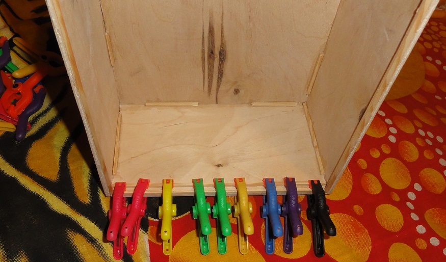

Doklejam prowadnice z listewek sosnowych - po dwie na stronę
08.jpg [ 253.57 KiB | Przeglądany 13696 razy ]
09.jpg [ 152.47 KiB | Przeglądany 13696 razy ]
Tak na chwilę obecną wygląda całość
10.jpg [ 157.66 KiB | Przeglądany 13696 razy ]
11.jpg [ 185.5 KiB | Przeglądany 13696 razy ]
12.jpg [ 115.21 KiB | Przeglądany 13696 razy ]

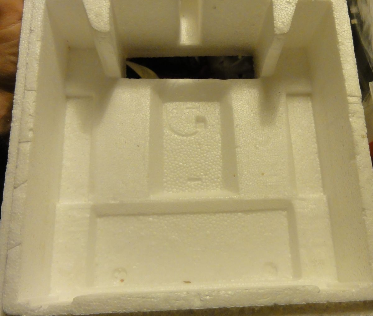

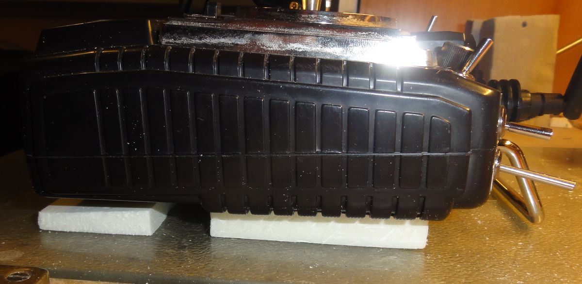

Teraz czas na wypełnienie pudła aby nadajnik nie obijał się. Najpierw spojrzenie za co "łapał" producent:
13.jpg [ 104.82 KiB | Przeglądany 13611 razy ]

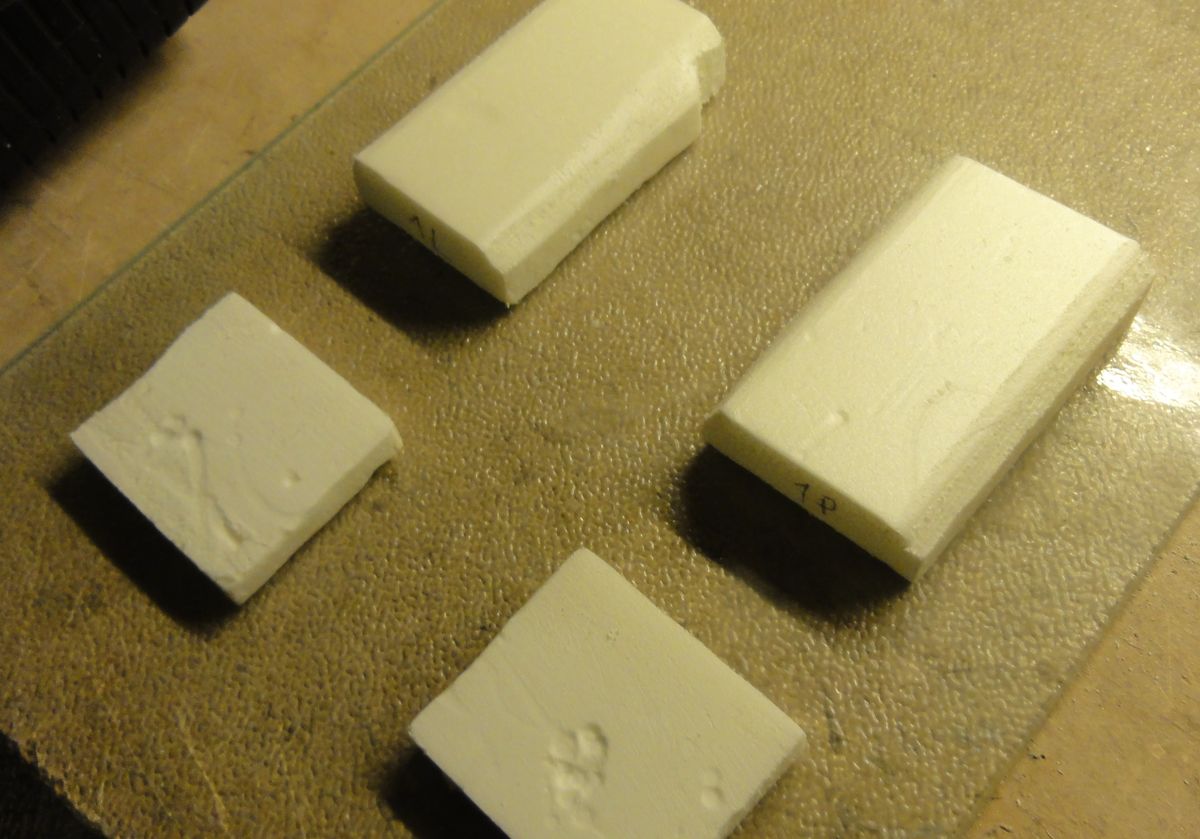

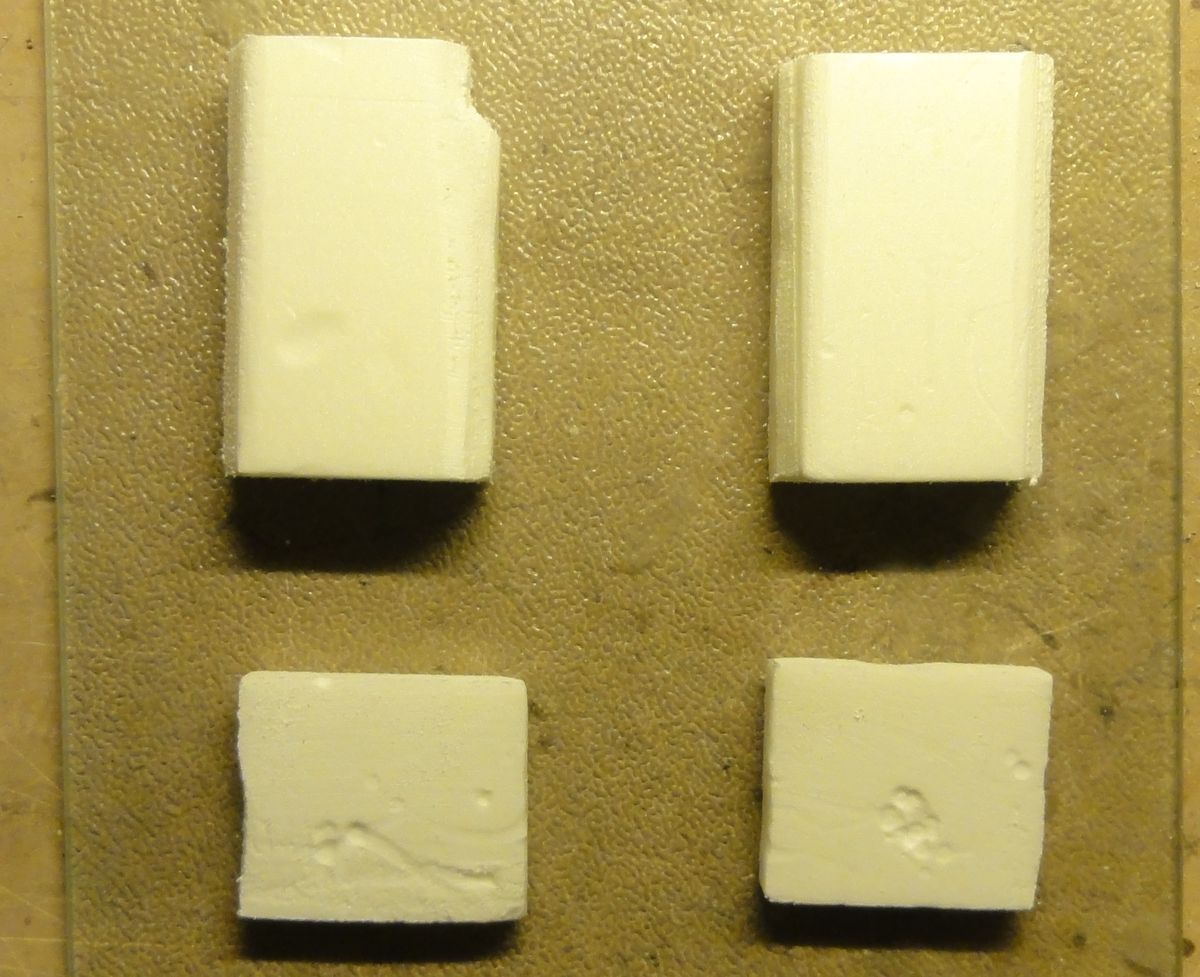

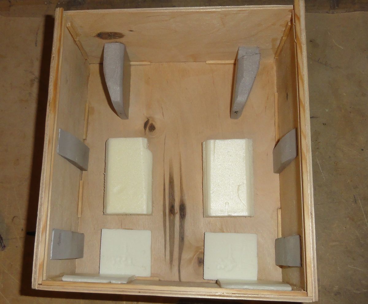

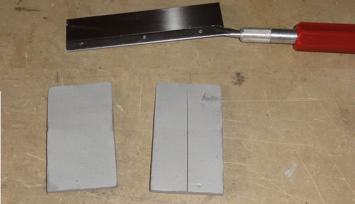

Wybrałem za co ja chcę opierać nadajnik i wyciąłem cztery elementy ze styroduru:
14.jpg [ 155.16 KiB | Przeglądany 13611 razy ]
15.jpg [ 122.13 KiB | Przeglądany 13611 razy ]
Lekkie szlifowanie i sprawdzam na płaszczyźnie czy równo i dobrze leży:
16.jpg [ 99.18 KiB | Przeglądany 13611 razy ]

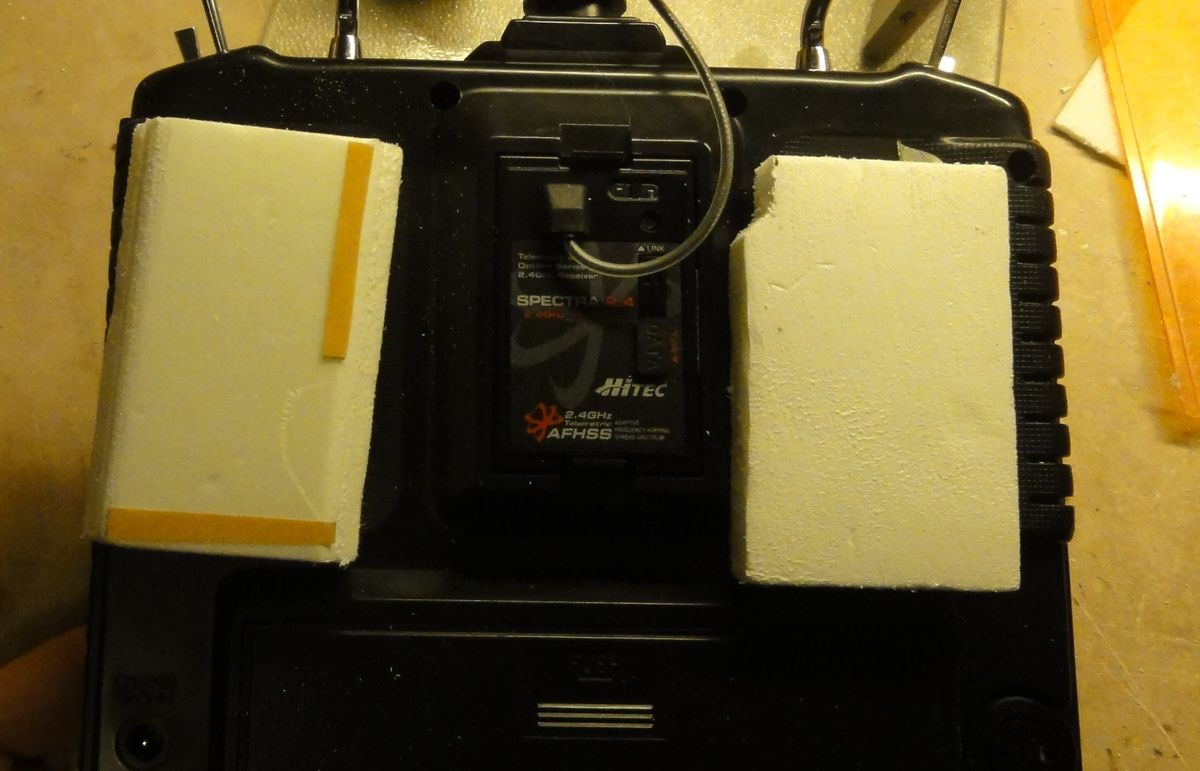

Następnie przyklejam środkowe elementy do nadajnika na małe paski taśmy dwustronnej:
17.jpg [ 99.34 KiB | Przeglądany 13611 razy ]

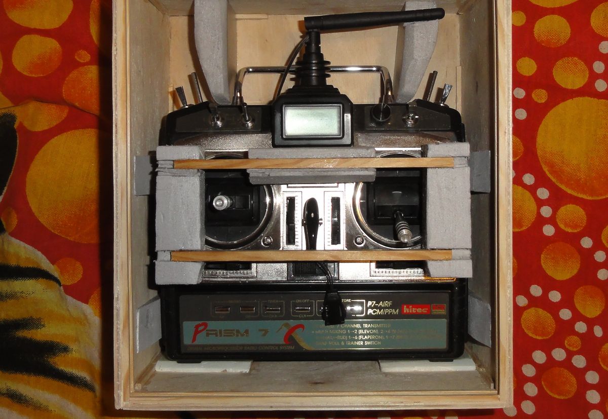

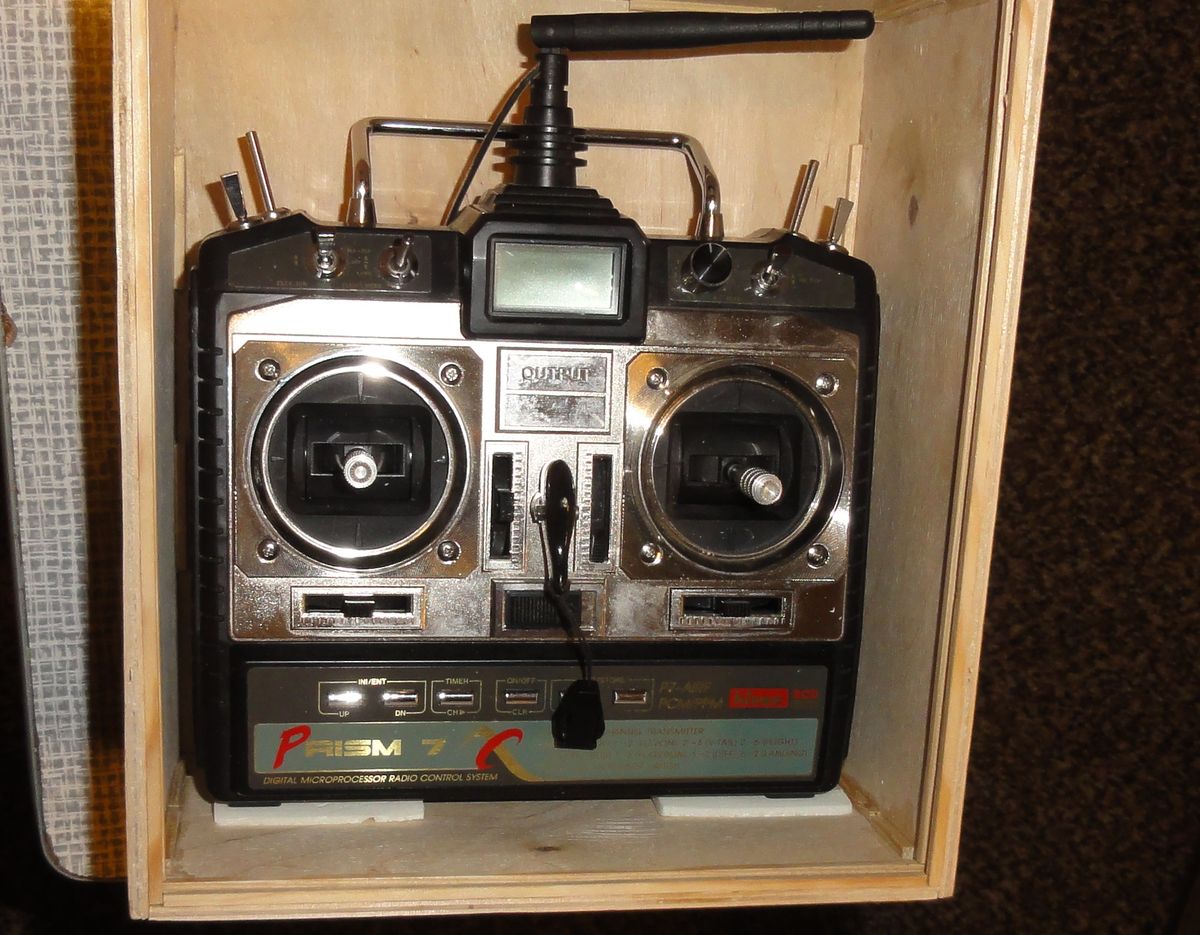

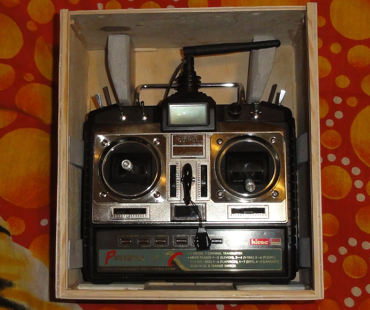

Wycinam dodatkowo dwa płaskie elementy ze styroduru jako dystans do bocznej dolnej ściany pudła, smaruję klejem sturodur na taśmie dwustronnej i wkładam nadajnik do pudła, ustalając jego pozycję:
18.jpg [ 191.25 KiB | Przeglądany 13611 razy ]
I cierpliwie czekam aż klej całkowicie wyschnie :D

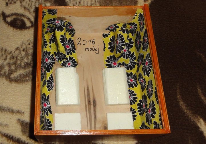

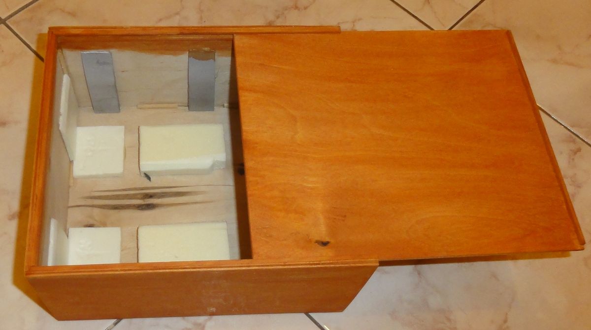

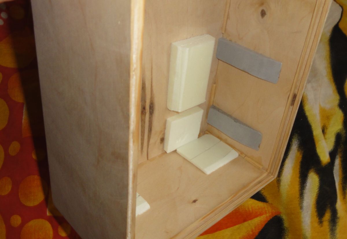

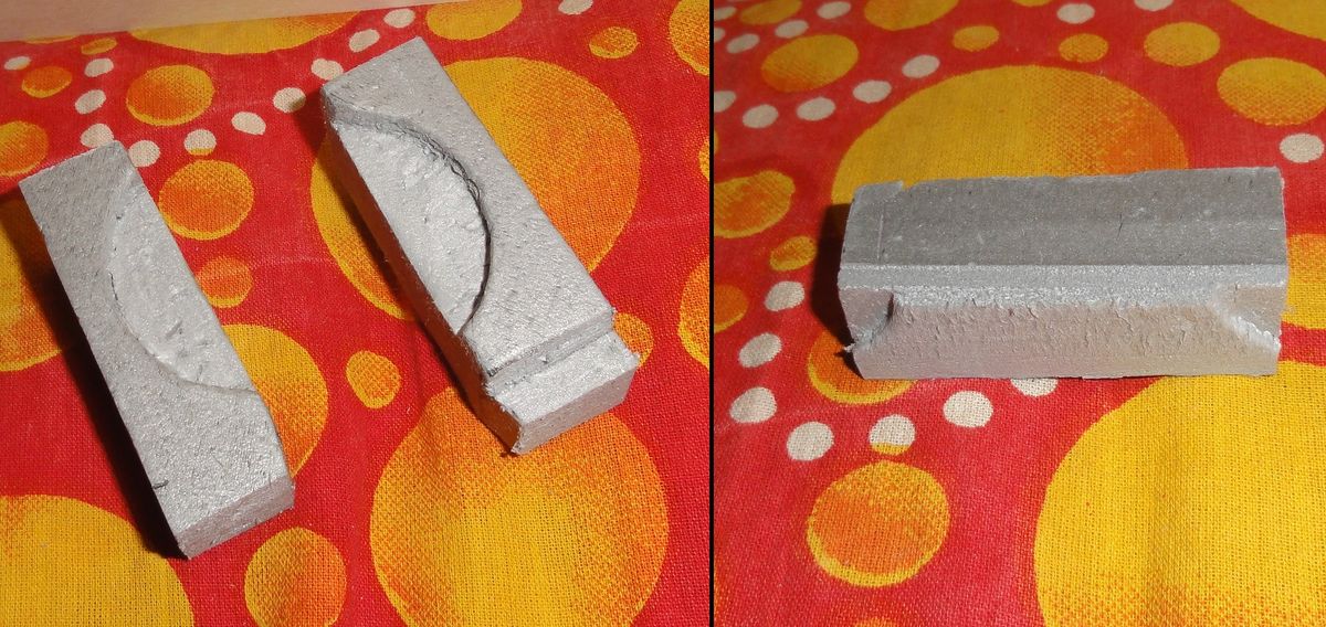

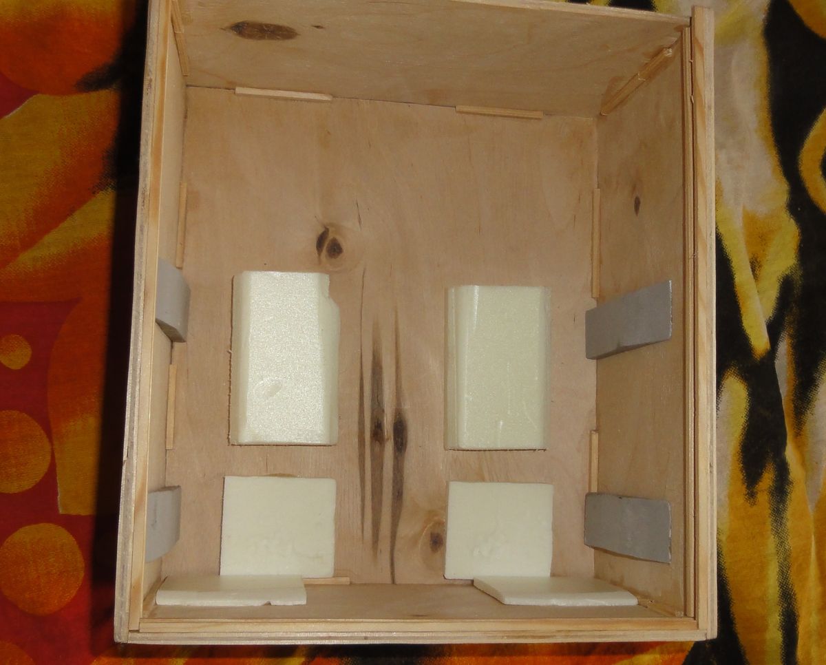

Po wyjęciu nadajnika, dokleiłem pozostałe elementy:
19.JPG [ 120.29 KiB | Przeglądany 13513 razy ]

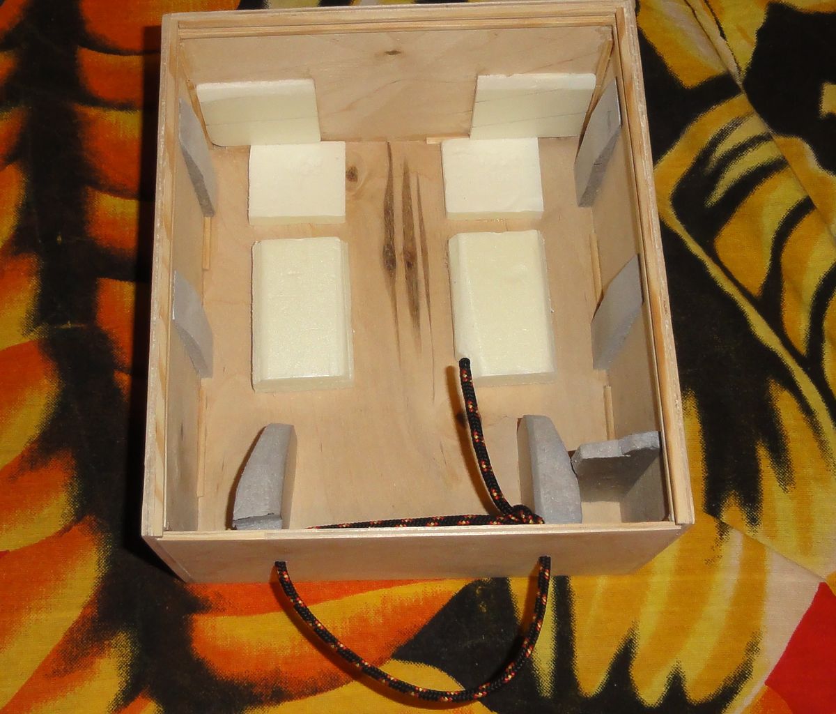

Teraz boczne zabezpieczenia z kawałków styroduru:
20.JPG [ 101.46 KiB | Przeglądany 13513 razy ]
21.JPG [ 125.92 KiB | Przeglądany 13513 razy ]
22.JPG [ 83.55 KiB | Przeglądany 13513 razy ]
I pozostały już tylko wykonać i wkleić dystanse od góry:
23.JPG [ 126.05 KiB | Przeglądany 13513 razy ]
A tak wygląda pudło z nadajnikiem:
24.JPG [ 179.43 KiB | Przeglądany 13513 razy ]

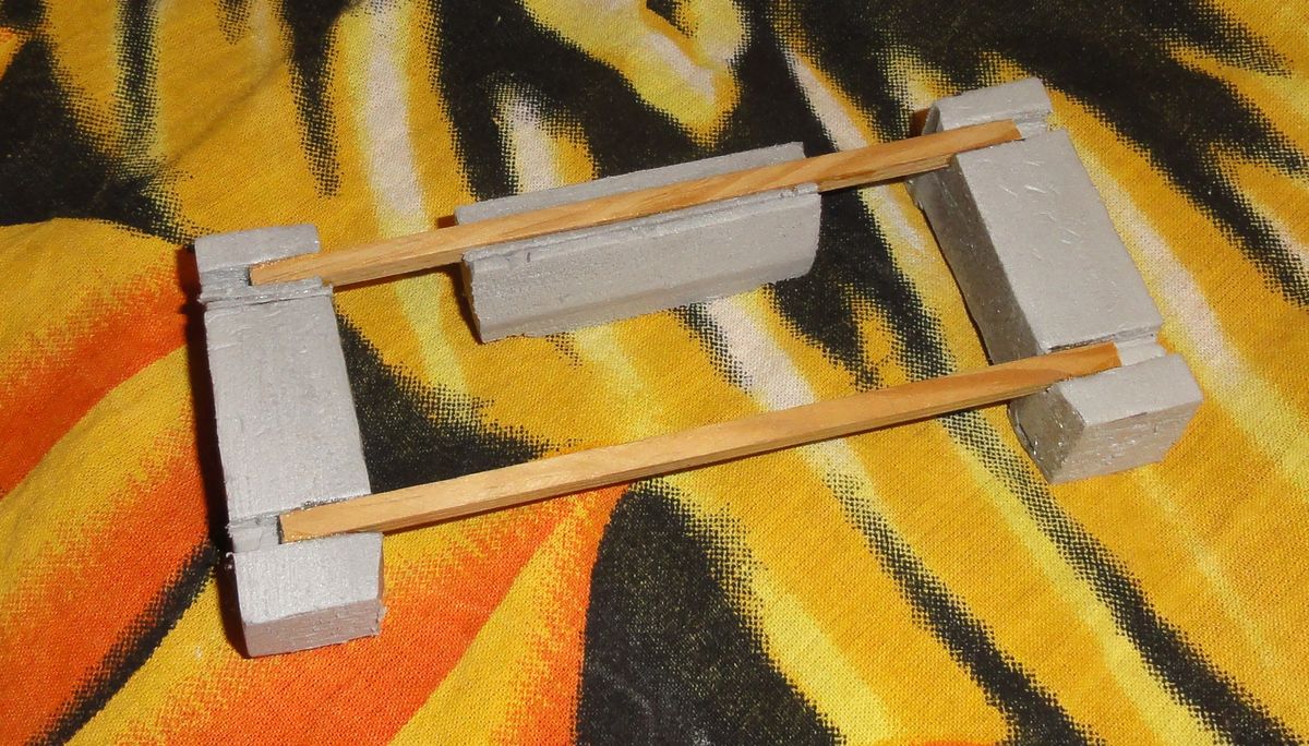

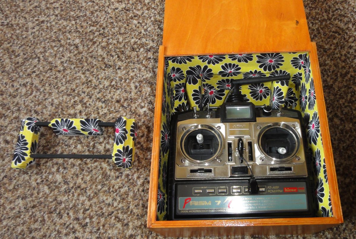

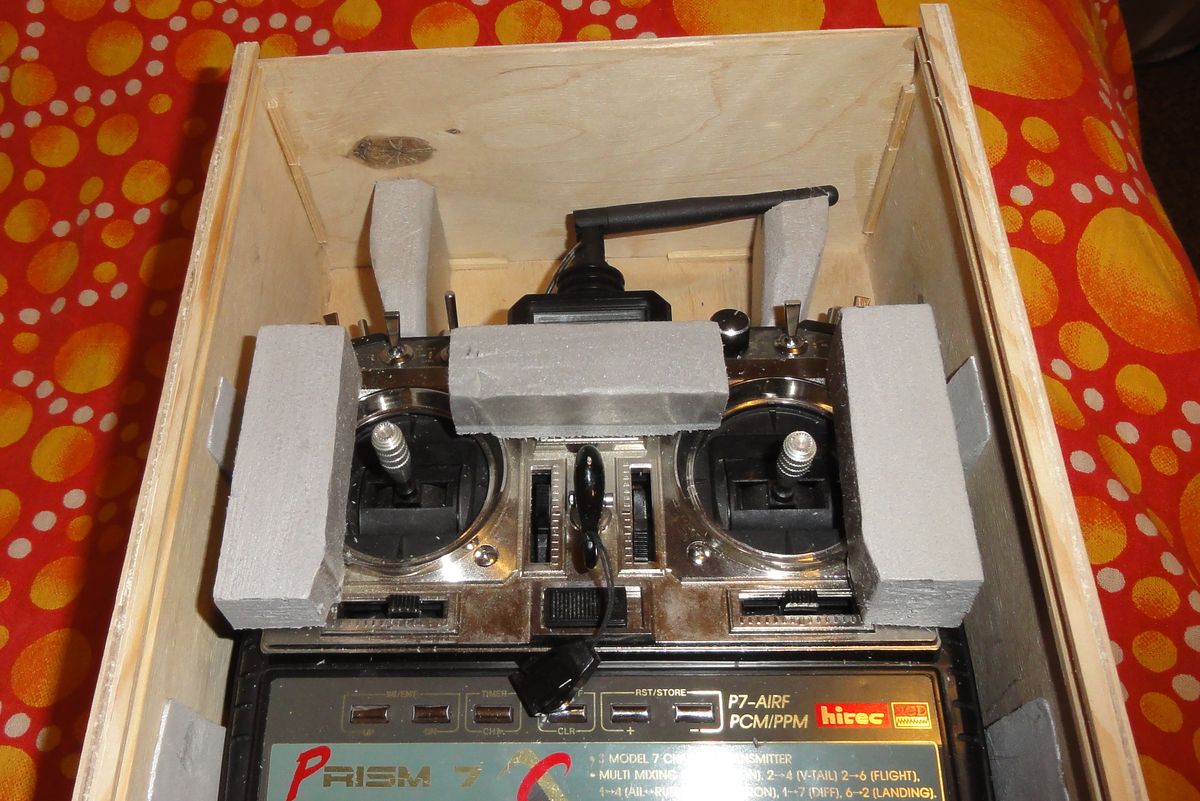

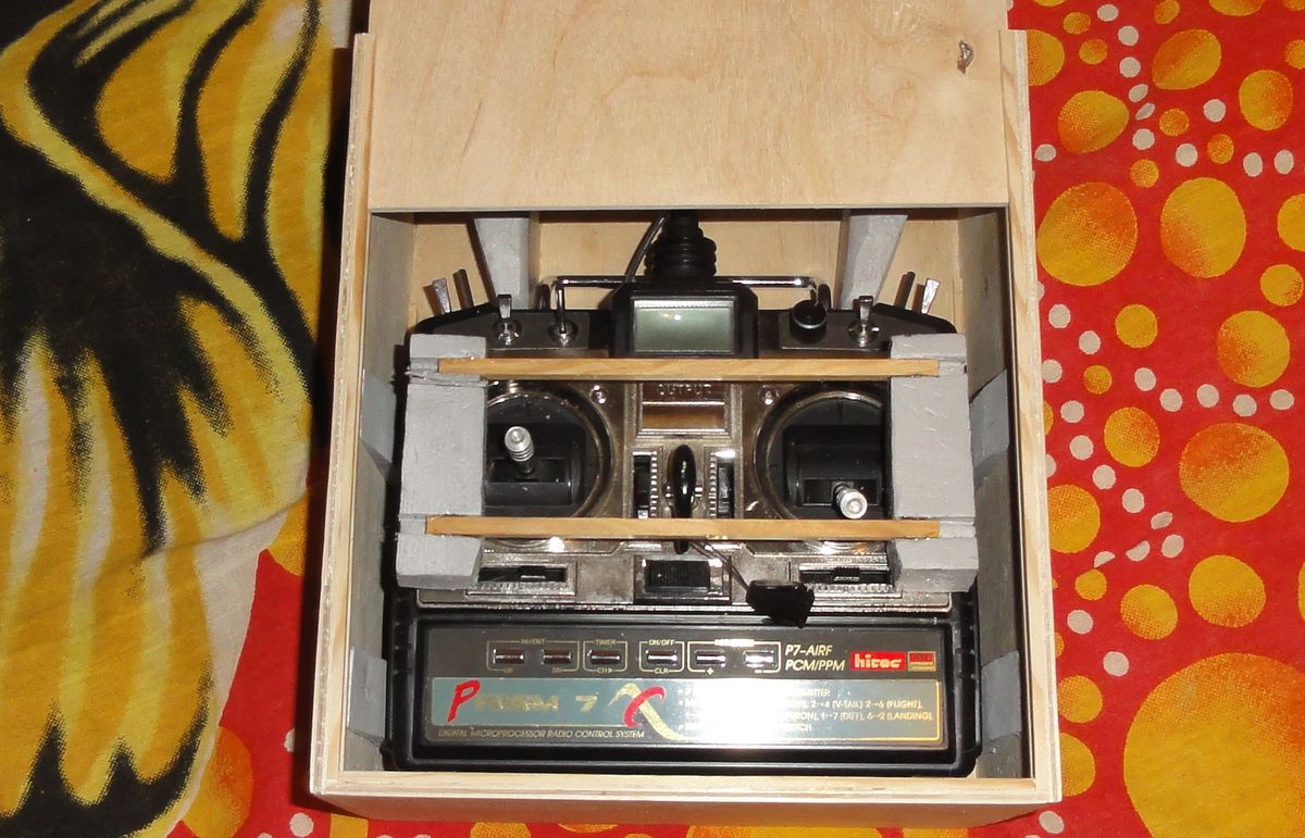

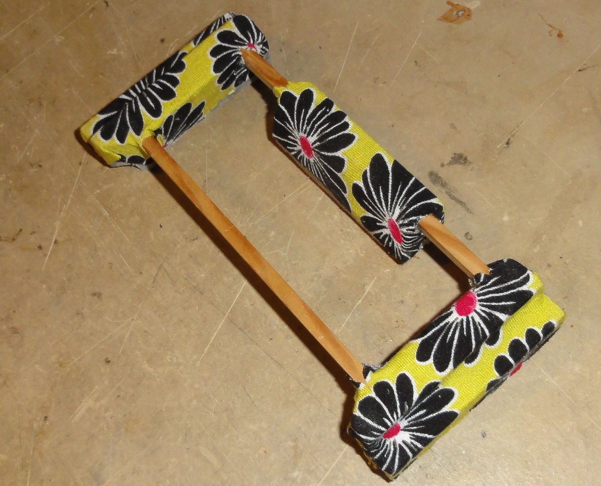

Aby unieruchomić nadajnik RC od góry (przodu), wyciąłem takie trzy elementy:
27.jpg [ 178.74 KiB | Przeglądany 13459 razy ]
Ich miejsce docelowe:
28.JPG [ 177.11 KiB | Przeglądany 13459 razy ]
Listewki sosnowe utrzymują elementy w odpowiednim miejscu. Wysokość elementów dobrana tak, aby od zasuwanej pokrywy był minimalny odstęp. Najpierw podcinam i doklejam zewnętrzne elementy:
29.JPG [ 175.56 KiB | Przeglądany 13459 razy ]
I środkowy:
29a.JPG [ 164.96 KiB | Przeglądany 13459 razy ]
Kompletny element:
30.JPG [ 219.29 KiB | Przeglądany 13459 razy ]

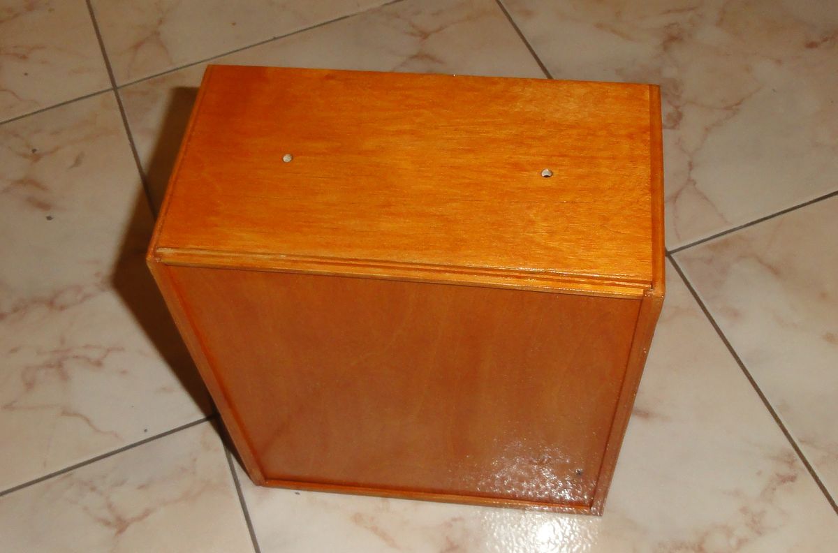

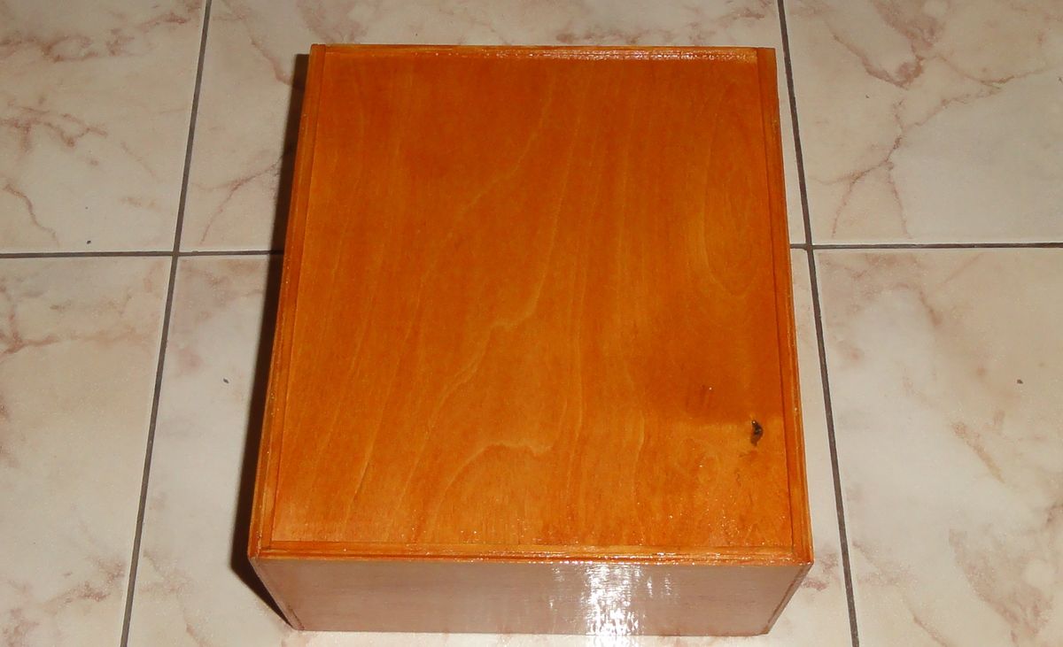

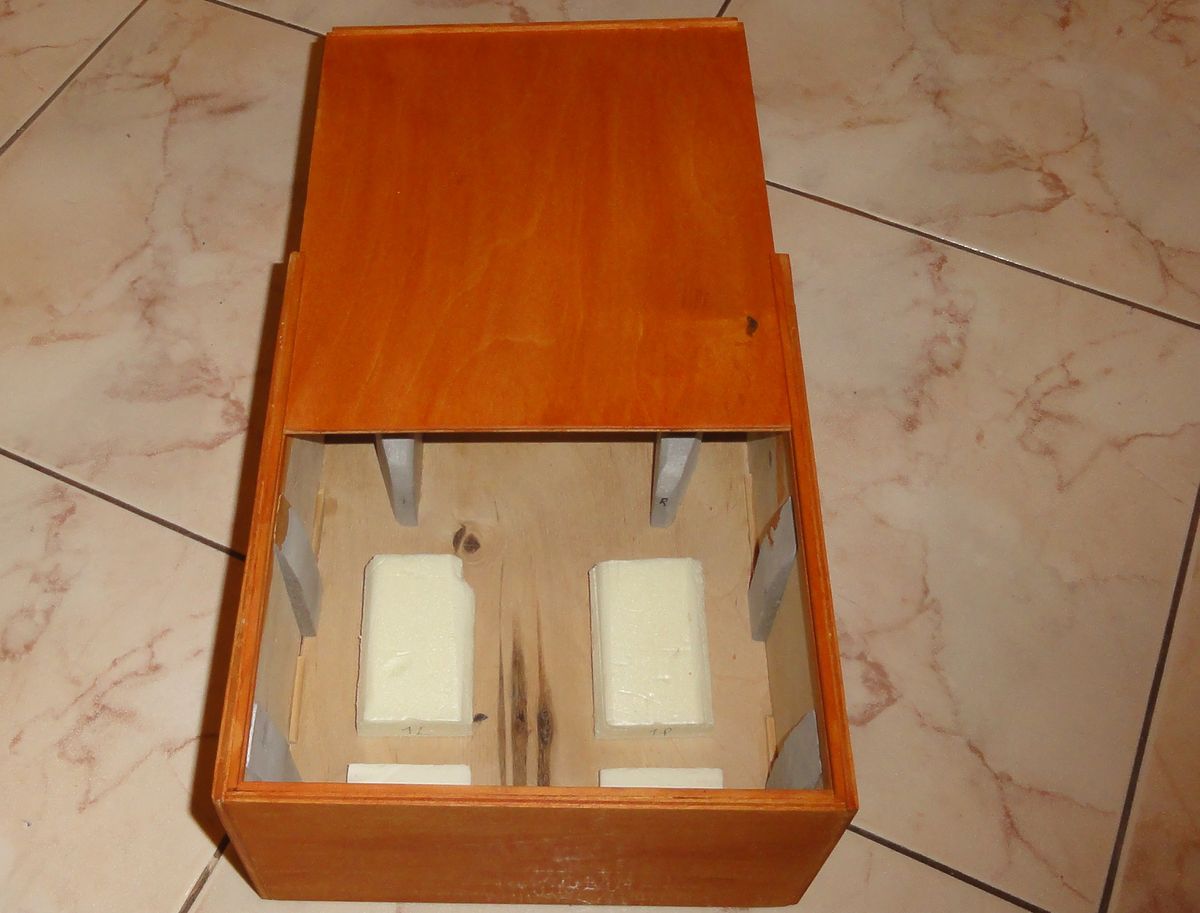

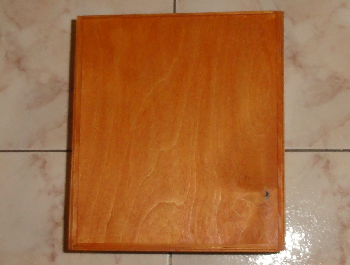

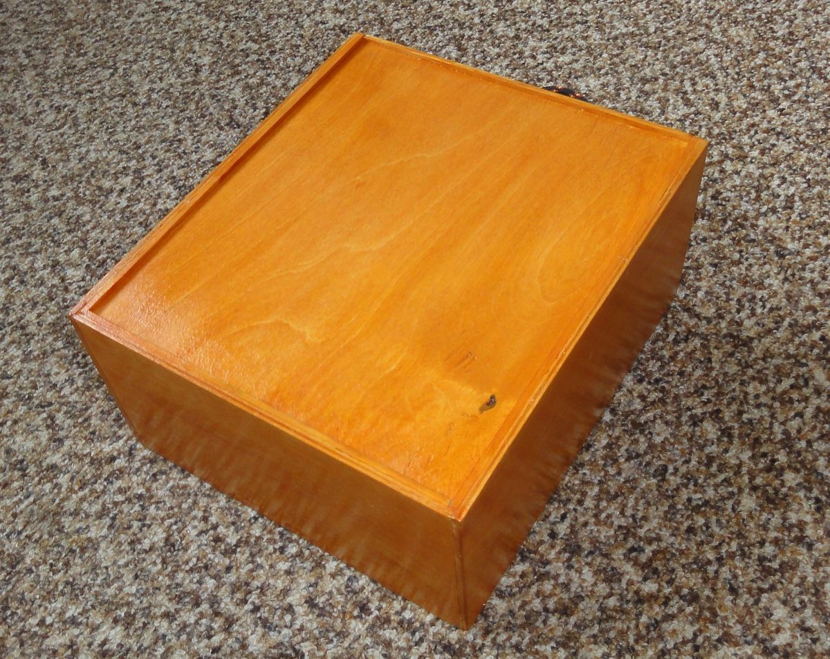

Pokrywa pudła poo nabraniu wilgoci (od malowania) nieco się wygięła. Namoczyłem ją więc od wewnętrznej strony i włożyłem na miejsce - już jest ok. Na bejcę poszedł lakier bezbarwny nitro (3 warstwy + szlifowanie międzywarstwowe). Teraz pudełko świeci się i smrodzi przez najbliższy czas ;)
37.JPG [ 90.5 KiB | Przeglądany 13383 razy ]
38.JPG [ 90.7 KiB | Przeglądany 13383 razy ]

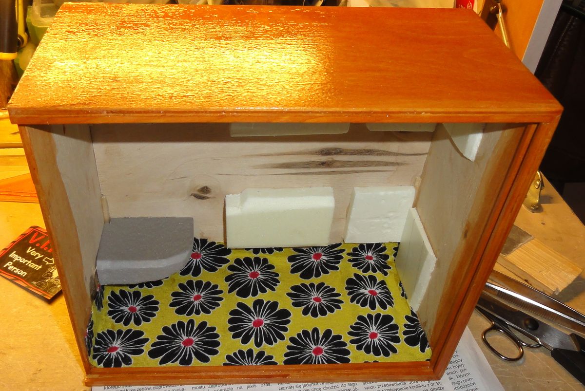

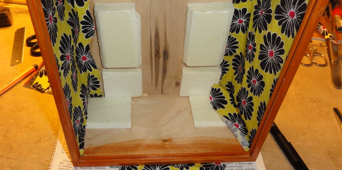

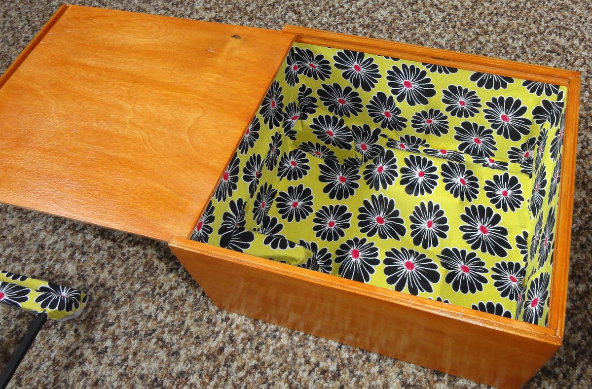

Wnętrze pokryte będzie tkaniną. Najpierw boczny element przyklejam klejem polimerowym od góry
39.JPG [ 124.73 KiB | Przeglądany 13383 razy ]
A jak wyschnie, doklejam resztę
41.JPG [ 188.46 KiB | Przeglądany 13383 razy ]
Tak samo postępuje po drugiej stronie
42.JPG [ 131.38 KiB | Przeglądany 13383 razy ]

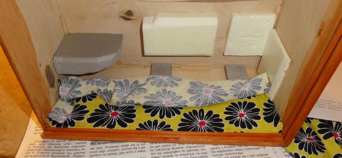

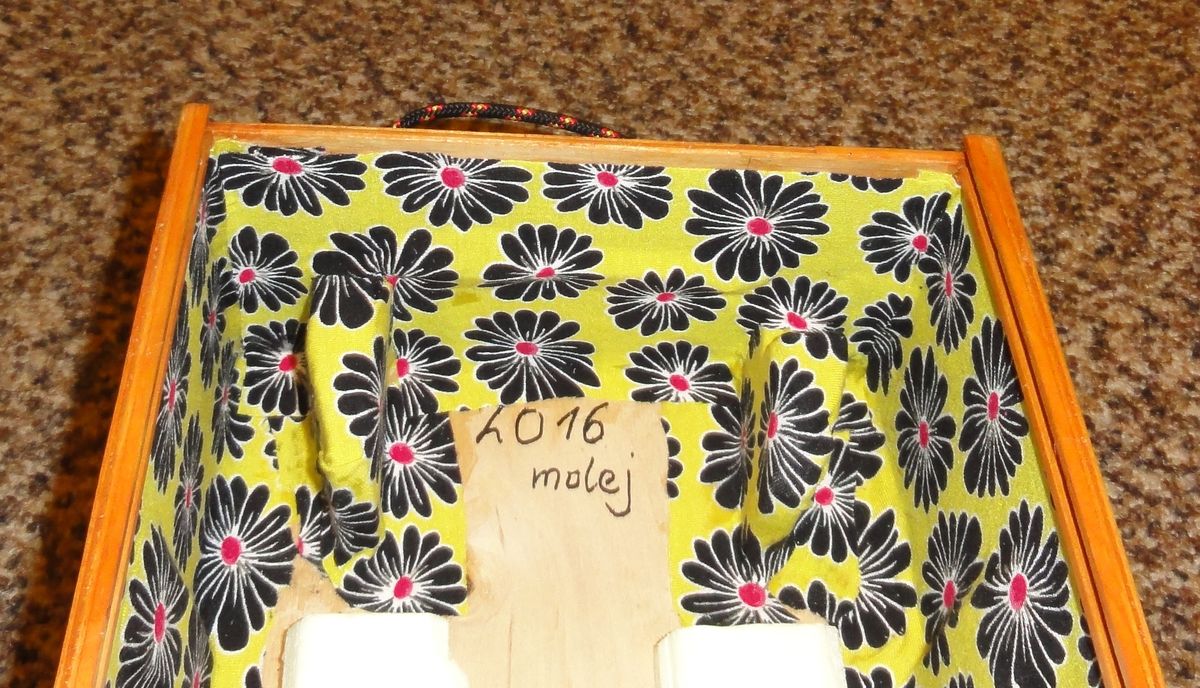

Zawijając i kombinując, oklejam górne dystanse. Nie wiem czy nie łatwiej byłoby je okleić przed wklejeniem ich bo miejsca tam mało a nerwów dużo :lol:
43.JPG [ 180.09 KiB | Przeglądany 13383 razy ]

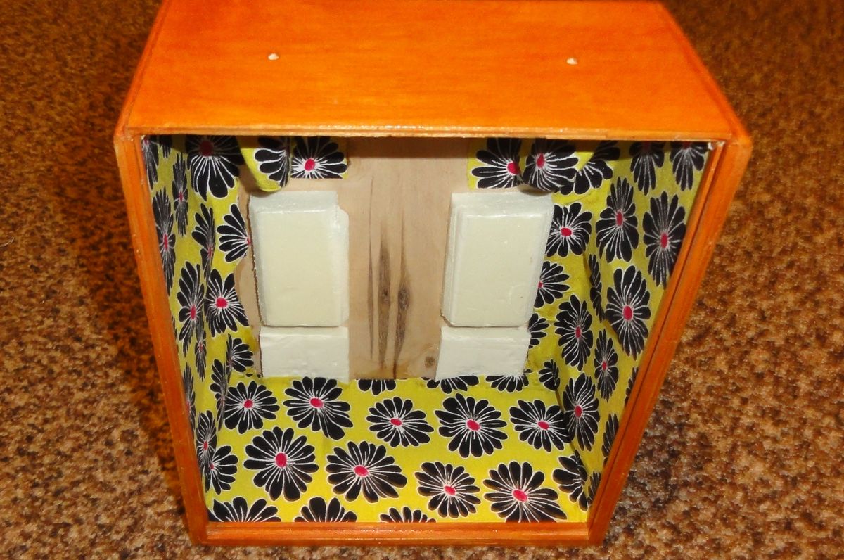

I czas na dolny segment
44.JPG [ 159.19 KiB | Przeglądany 13383 razy ]
45.JPG [ 202.1 KiB | Przeglądany 13383 razy ]
Klej polimerowy nie do końca jest dobry, ponieważ jeśli będzie go gdzieś nieco grubiej, tkanina nasączy się nim i wyjdzie plama, co niestety mi się zdarzyło :( Trzeba też w miarę "na raz" położyć i naciągnąć tkaninę - jeśli dotknie kleju i zmarszczy się to bardzo szybko skleja się. Z drugiej strony nie ma aż takiej tragedii abym kupował specjalny klej do tapicerki ;)

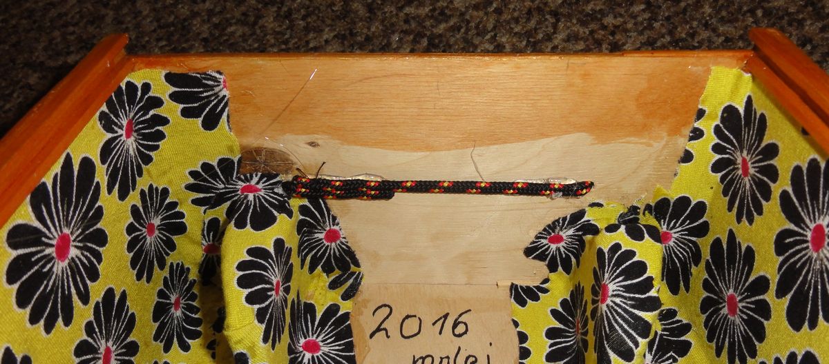

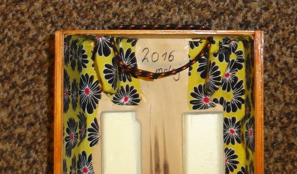

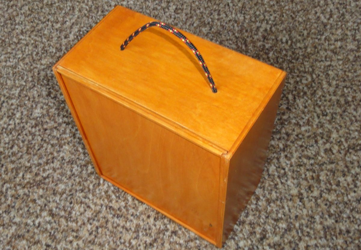

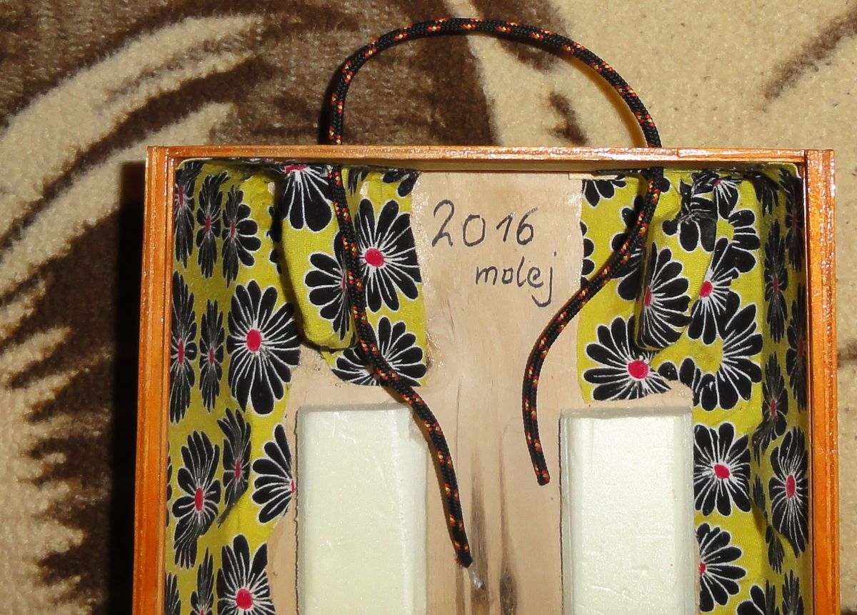

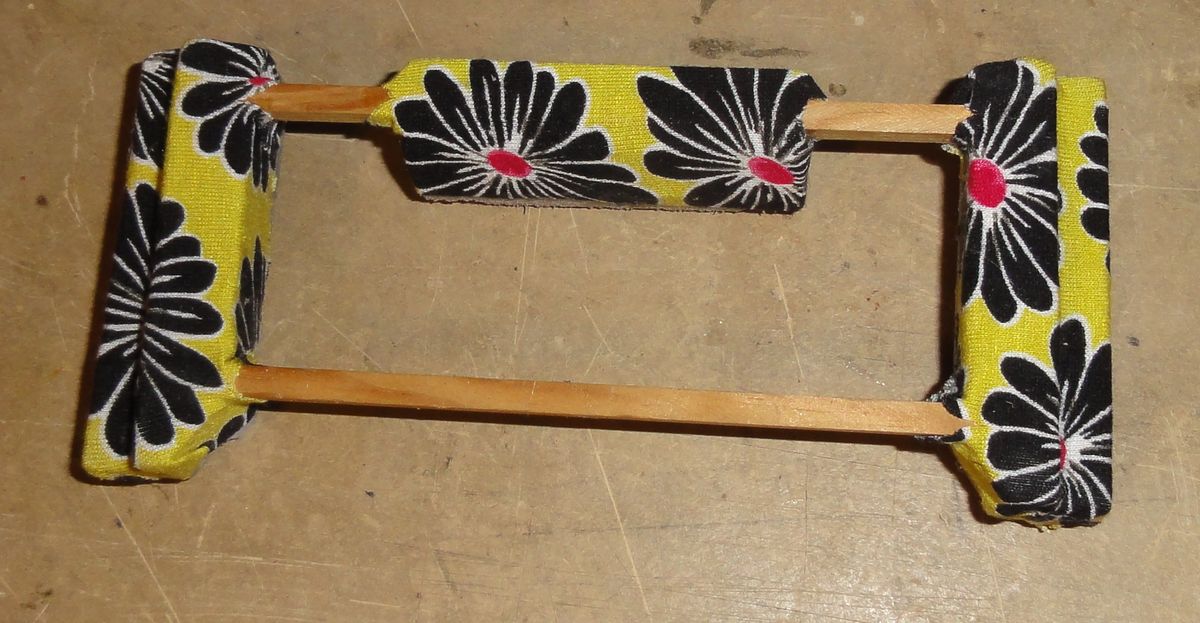

Przyszedł czas na uchwyt ze sznurka:
46.JPG [ 217.67 KiB | Przeglądany 9175 razy ]
Zszyte końce:
47.JPG [ 174.46 KiB | Przeglądany 9175 razy ]
I przyłapane klejem termicznym do pudła:
48.JPG [ 150.48 KiB | Przeglądany 9175 razy ]

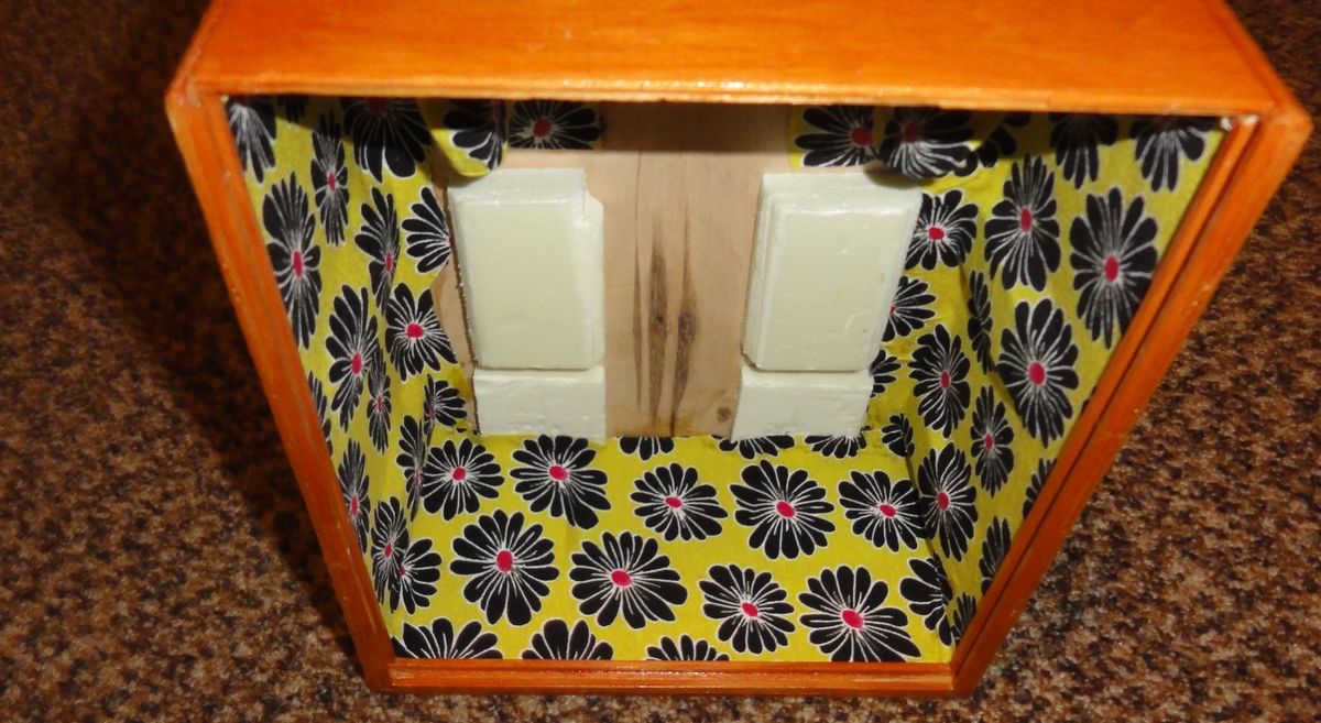

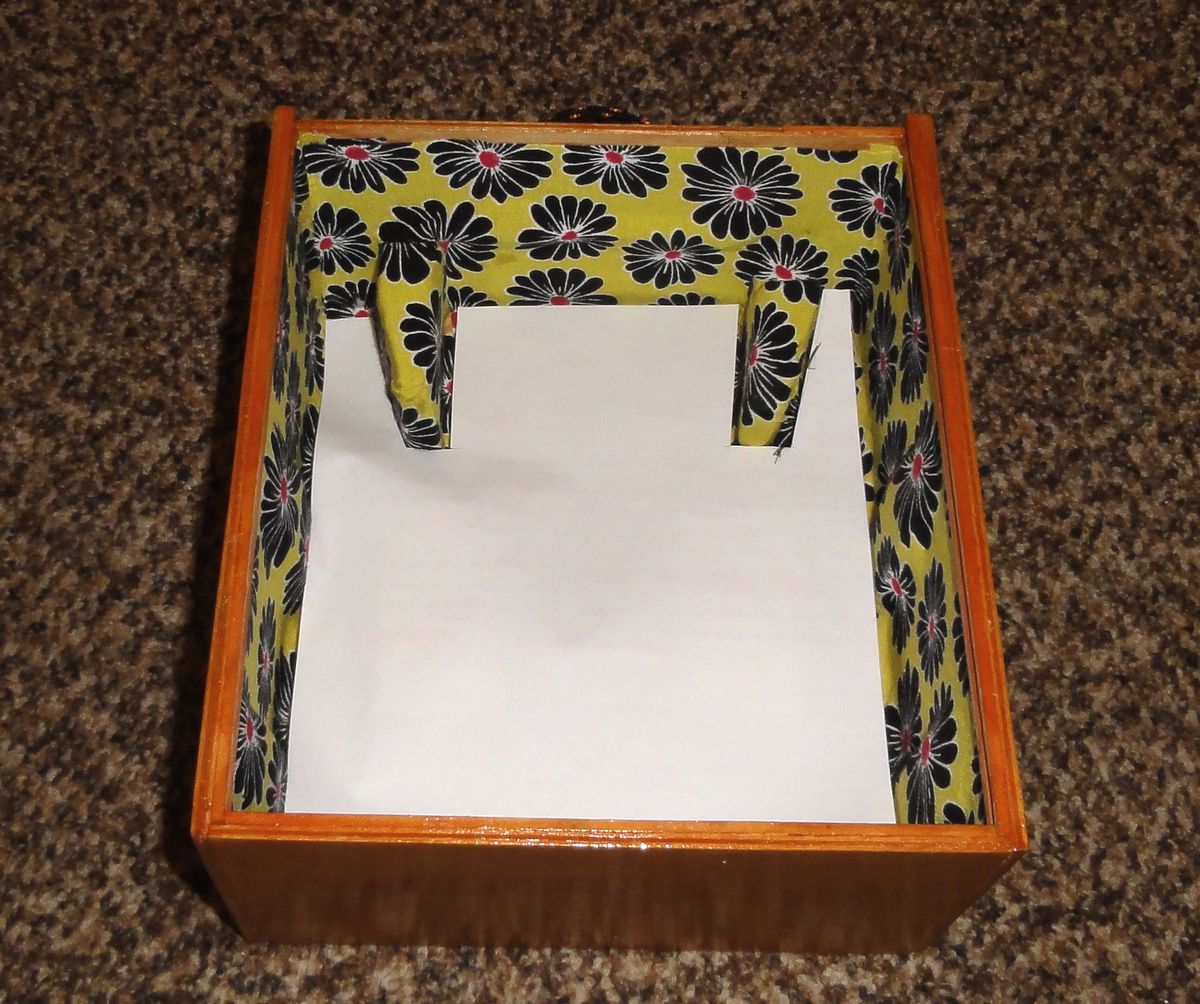

Na całość kwiatki ;) :
49.JPG [ 221.7 KiB | Przeglądany 9175 razy ]

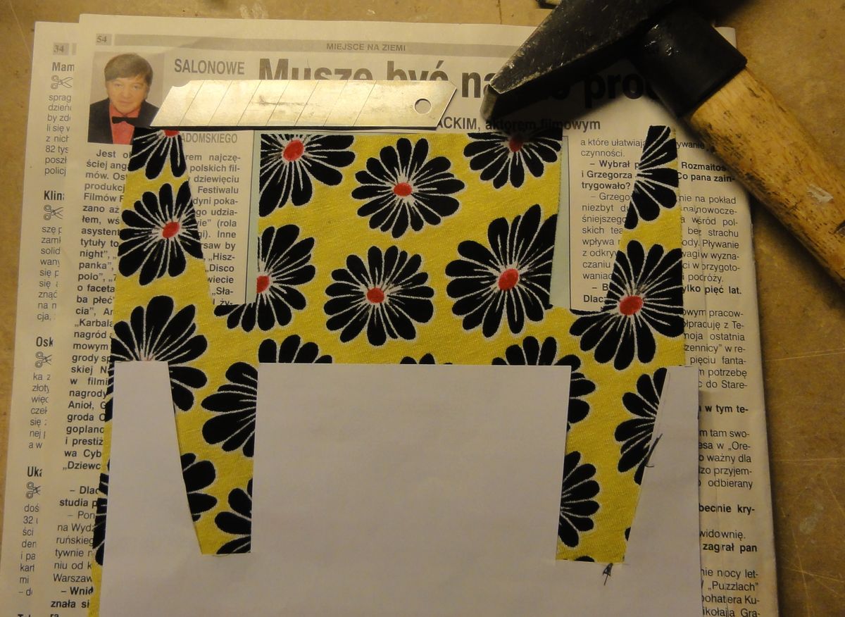

Aby wykonać ostatni fragment, posłużyłem się szablonem:
50.JPG [ 217.52 KiB | Przeglądany 9175 razy ]
Strasznie ciężko tnie się mój materiał po liniach prostych. Wykorzystałem więc uniwersalny wykrojnik ręczny (ostrze plus młotek). Tnie się elegancko 8-) :
51.JPG [ 178.15 KiB | Przeglądany 9175 razy ]

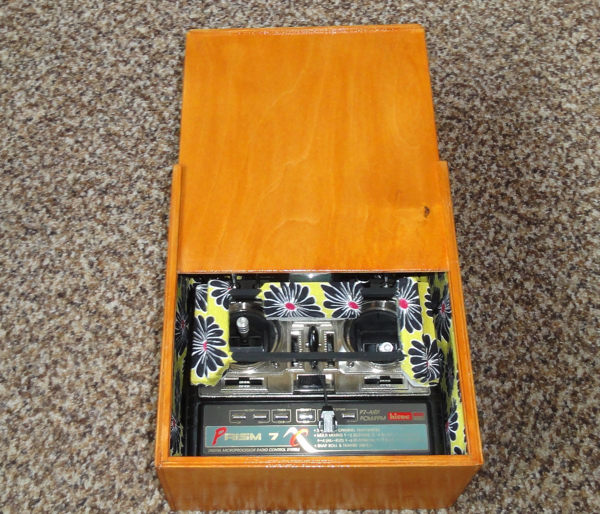

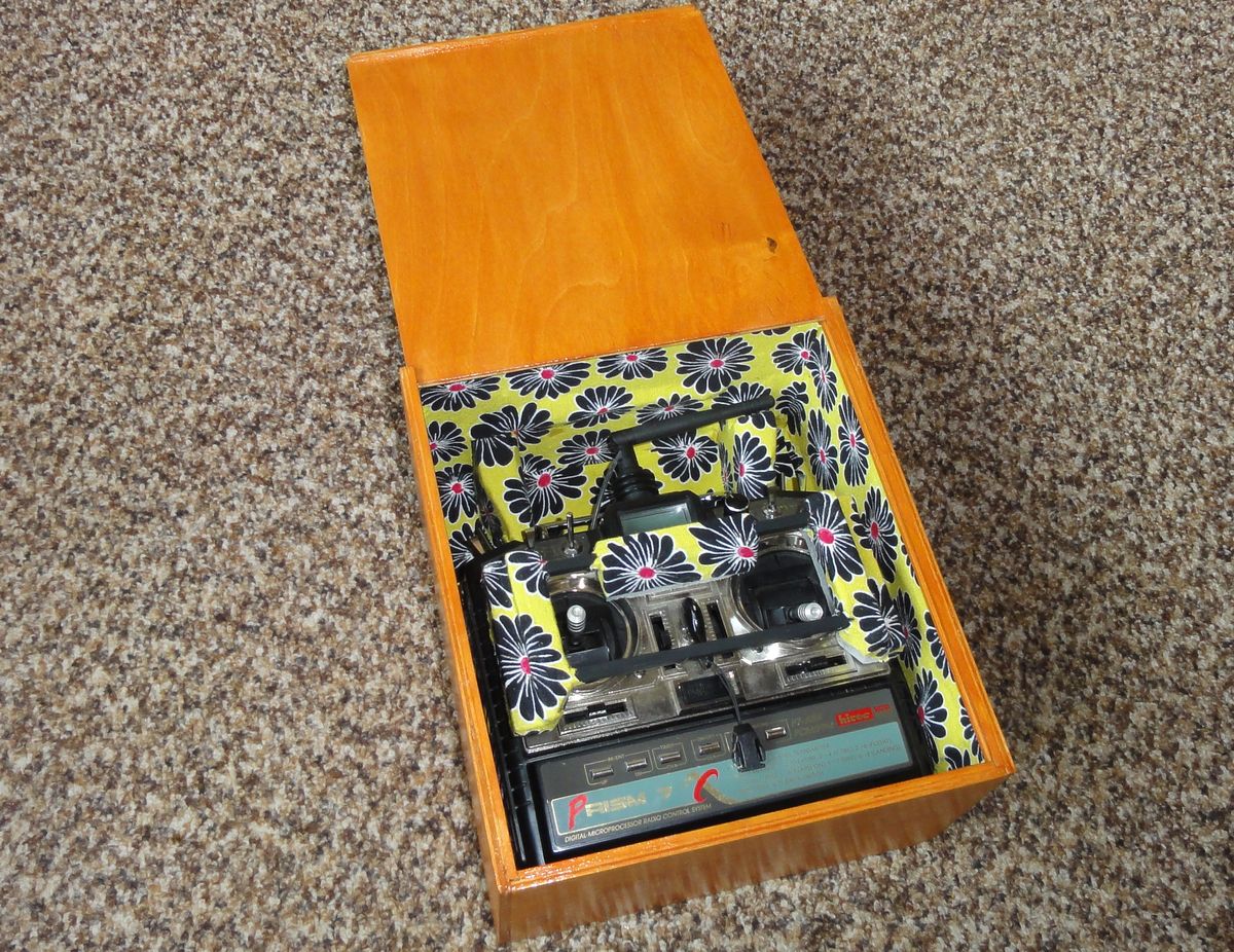

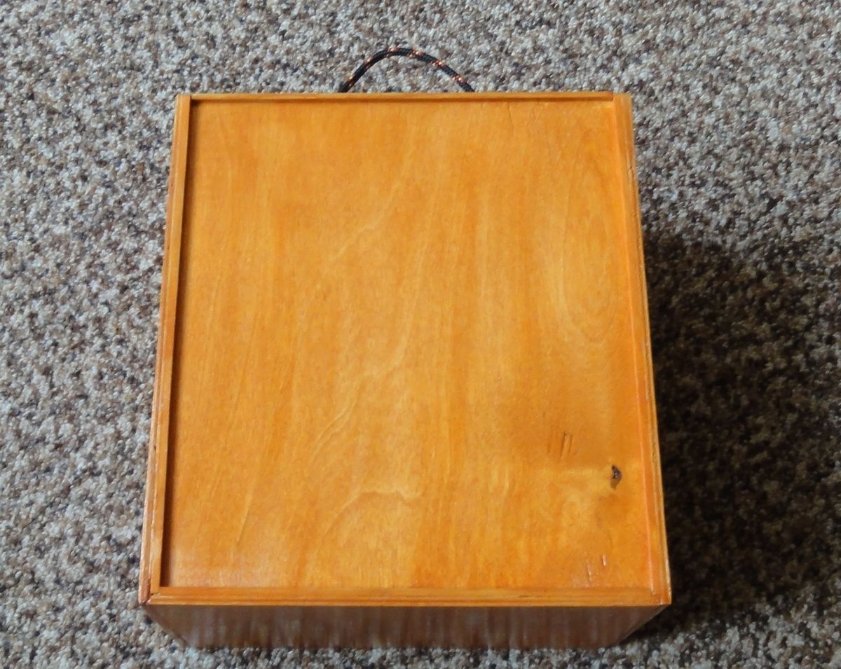

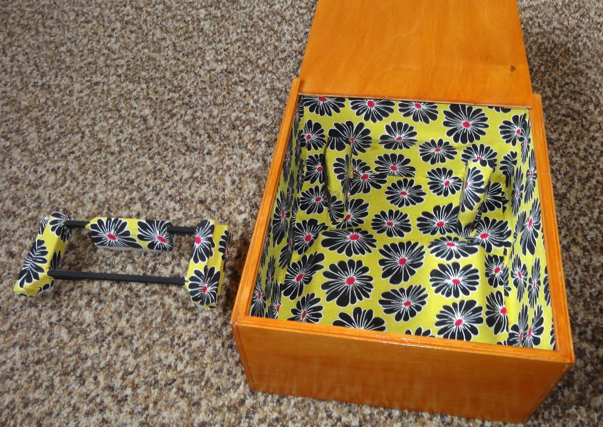

Po wyklejeniu mam gotowe pudło:
52.JPG [ 175.45 KiB | Przeglądany 9175 razy ]
53.JPG [ 264.8 KiB | Przeglądany 9175 razy ]
54.JPG [ 201.68 KiB | Przeglądany 9175 razy ]
55.JPG [ 282.5 KiB | Przeglądany 9175 razy ]
56.JPG [ 339.95 KiB | Przeglądany 9175 razy ]
57.JPG [ 244.87 KiB | Przeglądany 9175 razy ]
58.JPG [ 277.18 KiB | Przeglądany 9175 razy ]
59.JPG [ 275.21 KiB | Przeglądany 9175 razy ]

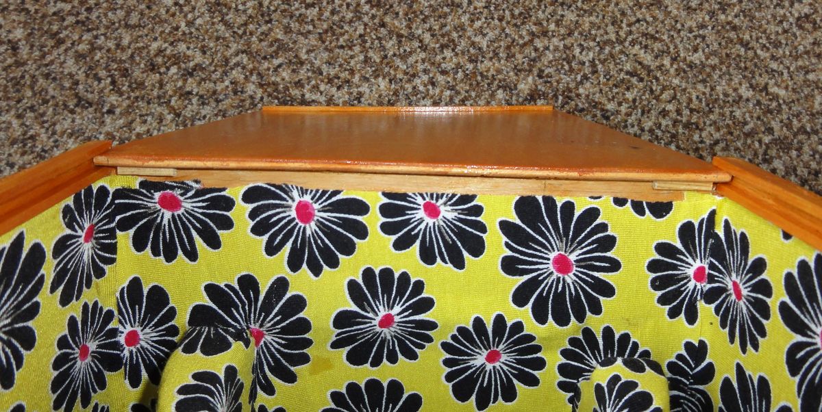

Na koniec wkleiłem dwie listewki sosnowe jako ogranicznik przed całkowitym wyciągnięciem wieka:
60.JPG [ 211.11 KiB | Przeglądany 9175 razy ]
