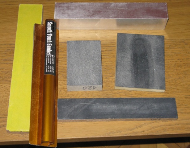

Od dawna poszukiwałem zgrabnej szlifiereczki do szlifowania poszycia kadłubów klepkowych (nasze ADW Easy) i nie tylko.
Standardowo używam tego
szlifierka 1.jpg [ 89.68 KiB | Przeglądany 4529 razy ]

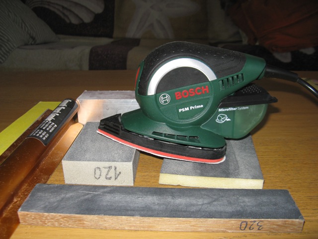

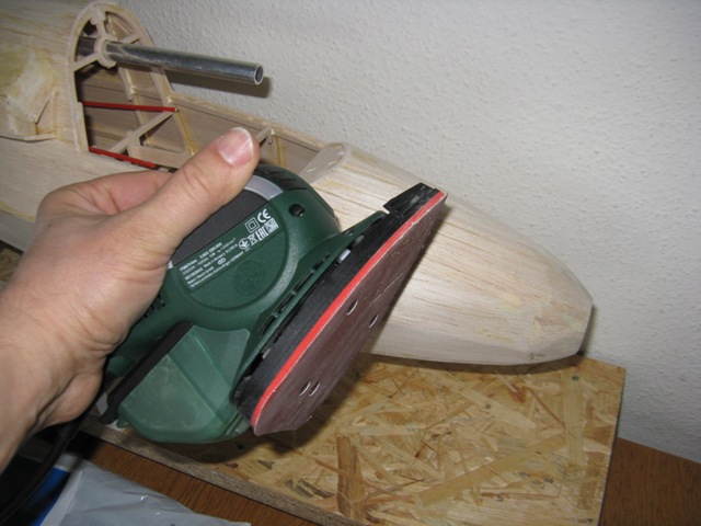

Mam oscylacyjną fi 125mm za mocna i za agresywna aż trafiłem na Bosch PSM Primo rozmiar papieru żelazko 95X135mm waga realna 370gram( sama szlifierka bez kabla), świetnie leży w dłoni (nie sprzedaje, nie pracuję oraz nie mam udziałów w firmie Bosch). Przy kadłubie Lisa doszedłem praktycznie wszędzie. Zaleta czubek papieru można wymieniać! Można zobaczyć na filmach. Szlifuje się delikatnie bez problemu. Na razie stwierdziłem dwie wady.
szlifierka 2.jpg [ 89.54 KiB | Przeglądany 4529 razy ]
szlifierka 3.jpg [ 94.21 KiB | Przeglądany 4529 razy ]
1 Dlaczego dopiero teraz ja kupiłem.
2 Słaby dostęp do wyższej granulacji papieru ściernego szukam jakiś zamienników.
Polecam maniakom poszycia klepkowego.
